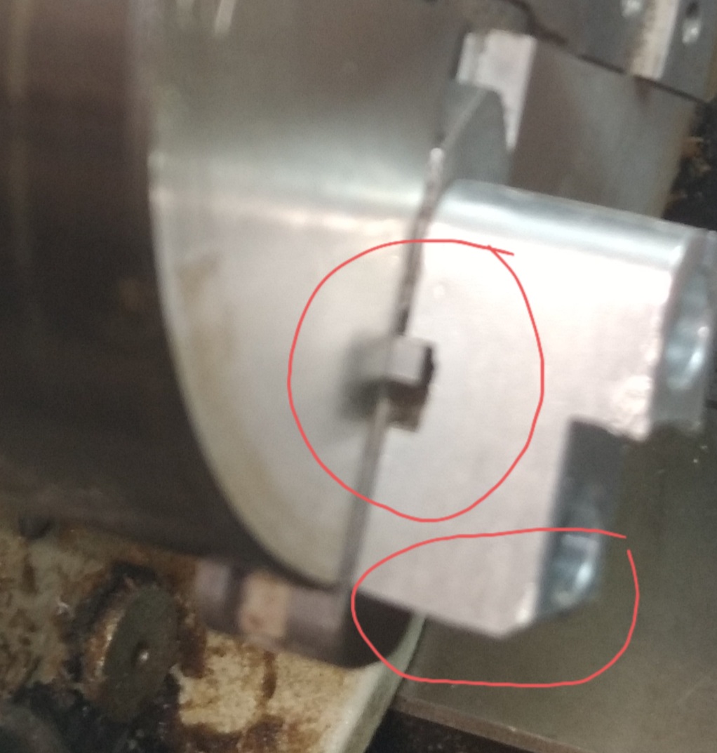

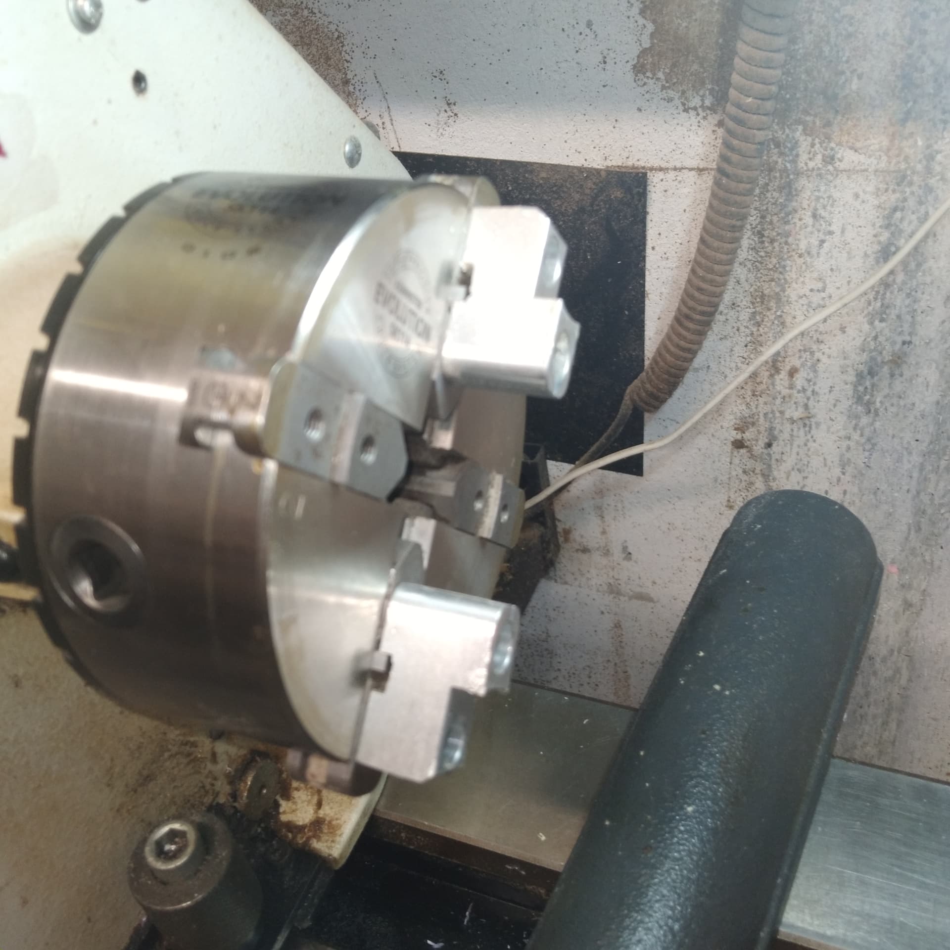

Modificación garras aluminio
Para no tener que comprar un juego de garras acero que sale un dinero, lo ideal es comprar estas garras de aluminio que en su forma es como las usadas para los tornos de metal.
Hay que hacer unas modificaciones pero luego valen perfectamente para hacer pipas o otras cosillas de formas irregular.
El agarre es a la apertura aunque yo las giré 180 grados y modificando la ranuras. Y cortado el punto apriete mas corto para evitar un accidente porque sobresalen.
