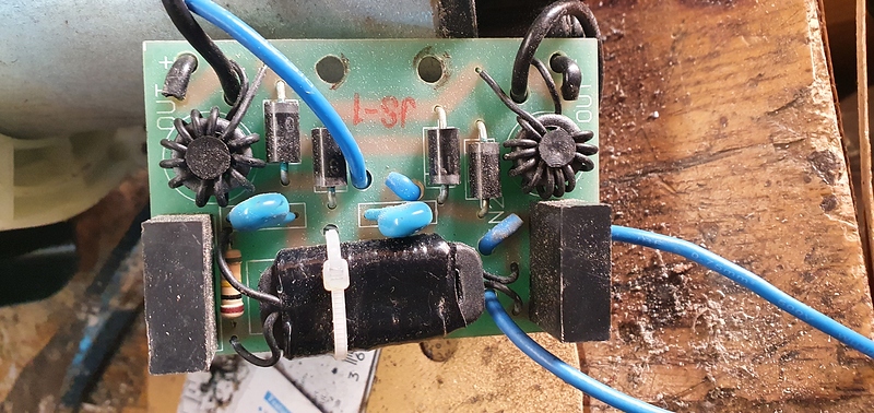

Buenas, pues ya he desmontado y limpiado la lijadora y sigue soltando la luz nada mas enchufar el cable. El motor gira bien y no parece estar mal. Me manejo con el tester pero ando un poco pez en electrónica. Pensaba que el filtro antiparásitos actuaba al pulsar el interruptor. esto es lo que lleva de electrónica. a simple vista no parece nada quemado. El interruptor y cable estan bien. Alguna idea de como comprobarlo. entiendo que meter corriente al motor para probarlo saltándome esto no será buena idea no?
Si un condensador del filtro esta defectuoso, al medir con el polimetro puede que no te de cortocircuito pero al estar bajo tension se produce un arco y salta por sobrecorriente.
Desconecta los condensadores del filtro provisionalmente y comprueba si funciona, si es asi le sutituyes solo los condensadores que son eso bloques negros rectangulares.
seguramente si valor es de 0.22 uF 400 volt, no te costara nada caros en una tienda de componentes electronicos.
Me acabo de fijar que va rectificado.
Con el polimetro en escala de diodo prueba si conducen solo en un sentido uno a uno, si conduce alguno en los dos esta en corto.

PD. tb acabo de ver que esas lentejas grandes podian ser varistores y su cometido es recortar parasitos, suelen ser el motivo en muchas ocasiones del problema. Tambien se pueden inutilizar para probar, solo probar.
Gracias por la respuesta. he quitado los 2 condensadores y las 2 lentejas y sigue saltando nada mas enchufar el cable. imagino que se podrá comprar la placa como recambio de Trititon pero no me gustaría comprarla y luego sea problema del motor.
Al comprobar con el tester los condensadores en escala diodo no marca nada en ningún sentido. en escala resistencia marca omnios en los dos sentidos. entiendo que solo tendría que marcar en un sentido no?

No, los diodos son esos 4 negros con una rayita en un extremo que indica que es el catodo, estos deben marcar con el polimetro puesto en “diodo” en una sola direccion.
O sea negativo en catodo y positivo en anodo conduce y segun el polimetro puede oirse un bip. Si da un biiiiiip… esta en corto.
Otro signo es que la pantalla te debe indicar 0.6 volt si esta bien en el bip.
Si cambias los polos no deben marcar nada estando bien.
Los varistores (lentejas) y condensadores no deben marcar ninguna resistencia, la mejor prueba es deconectarlos provisionalmente.

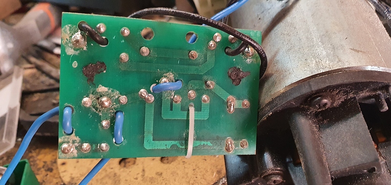

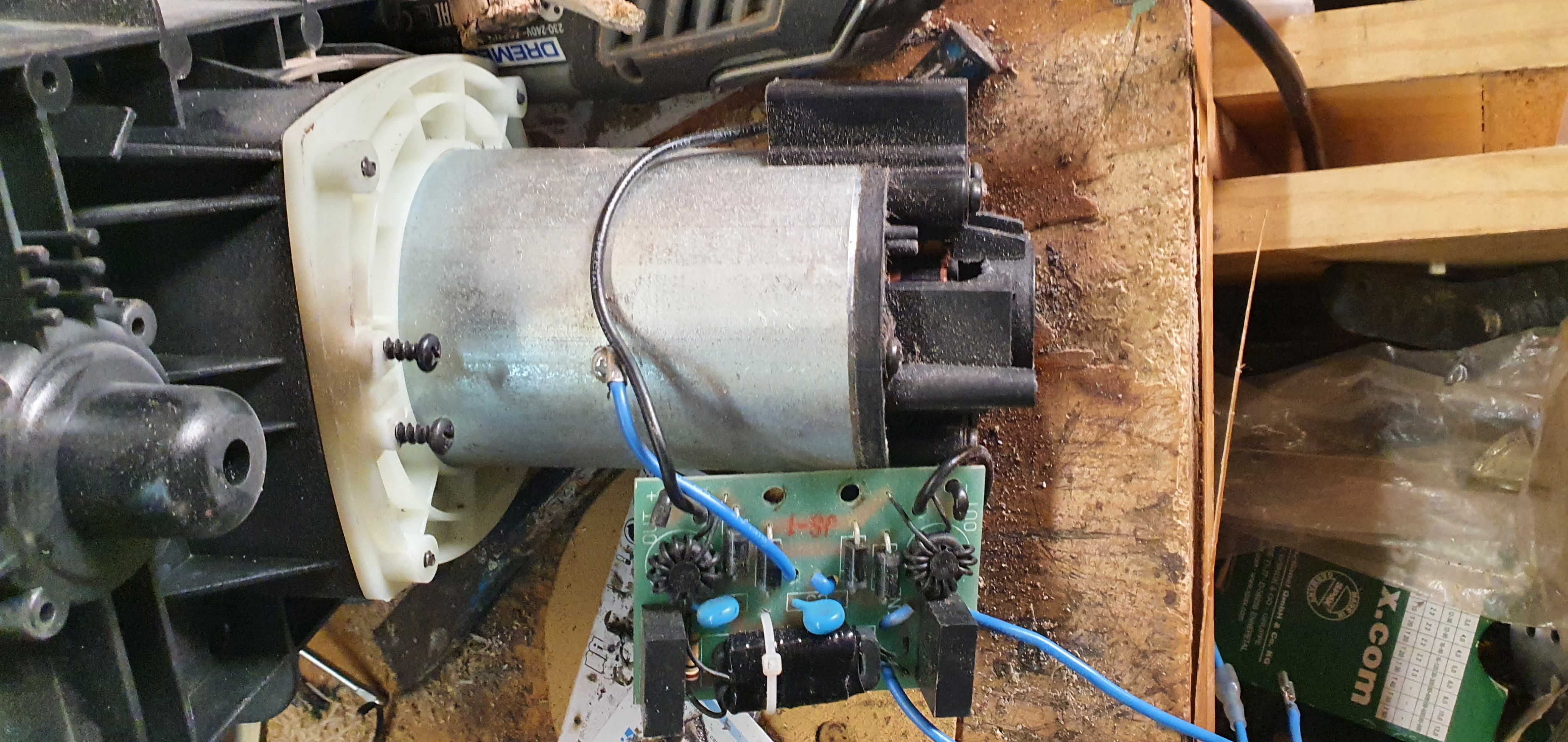

Seguro que está todo bien limpio? Da la sensación de que la viruta se te ha metido por todos lados y sigue haciendo puente electrico.
No se si tu motor llevará imanes pero de ahí es complicado quitar el polvo metálico si no lo desmontas entero.
