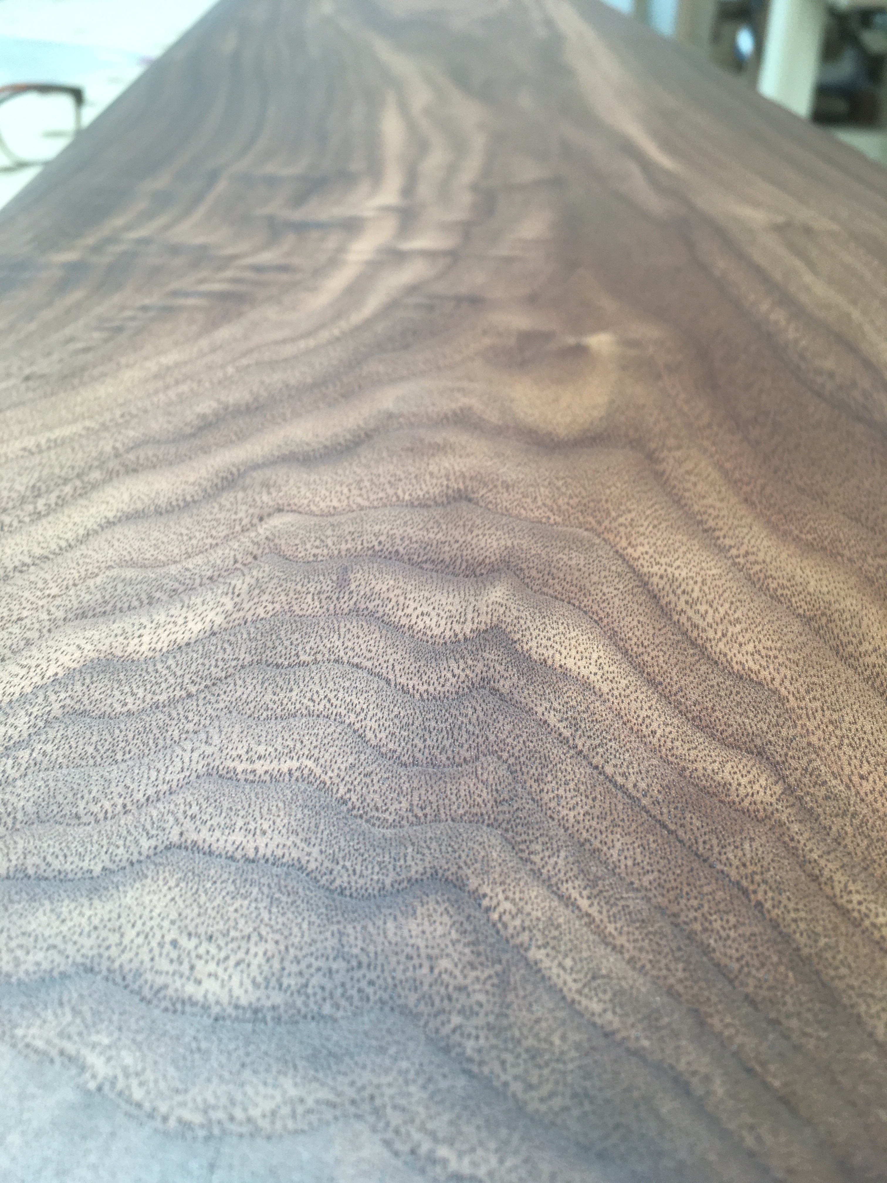

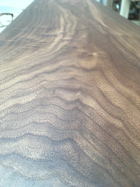

De hecho ya tengo un encargo para hacer una mesa de madera maciza de nogal con borde natural (canto vivo) y patas de acero inoxidable.

La madera es impresionante y hay que vivirla. El momento en que le pasas un Rubio Monocoat a un tablón de nogal bien preparado esta lleno de gloria. Yo me quedé en Madedemadera como los niños…

El nogal tiene quitada la corteza desde que lo puso a secar por esta razón precisamente; yo vi las tablas y los tablones y no hay marcas de bichos. Se le ha dejado el canto vivo pero sin corteza. Si tiene ataques de carcoma se pueden notar algunos agujeros? Porque yo no vi ninguno.
Calibrado de cada pieza a unir, encolar con titebond 3, después pasar la tabla por el cepillo/regrueso, la tupi, lijar y aplicar Rubio Monocoat.
Gracias por la info, estoy entrando en el mundo de lo desconocido, tomo nota de estos productos…doy por supuesto que el aceite utilizado no es nocivo :blush:
Es un aceite aprobado y compatible con los alimentos
