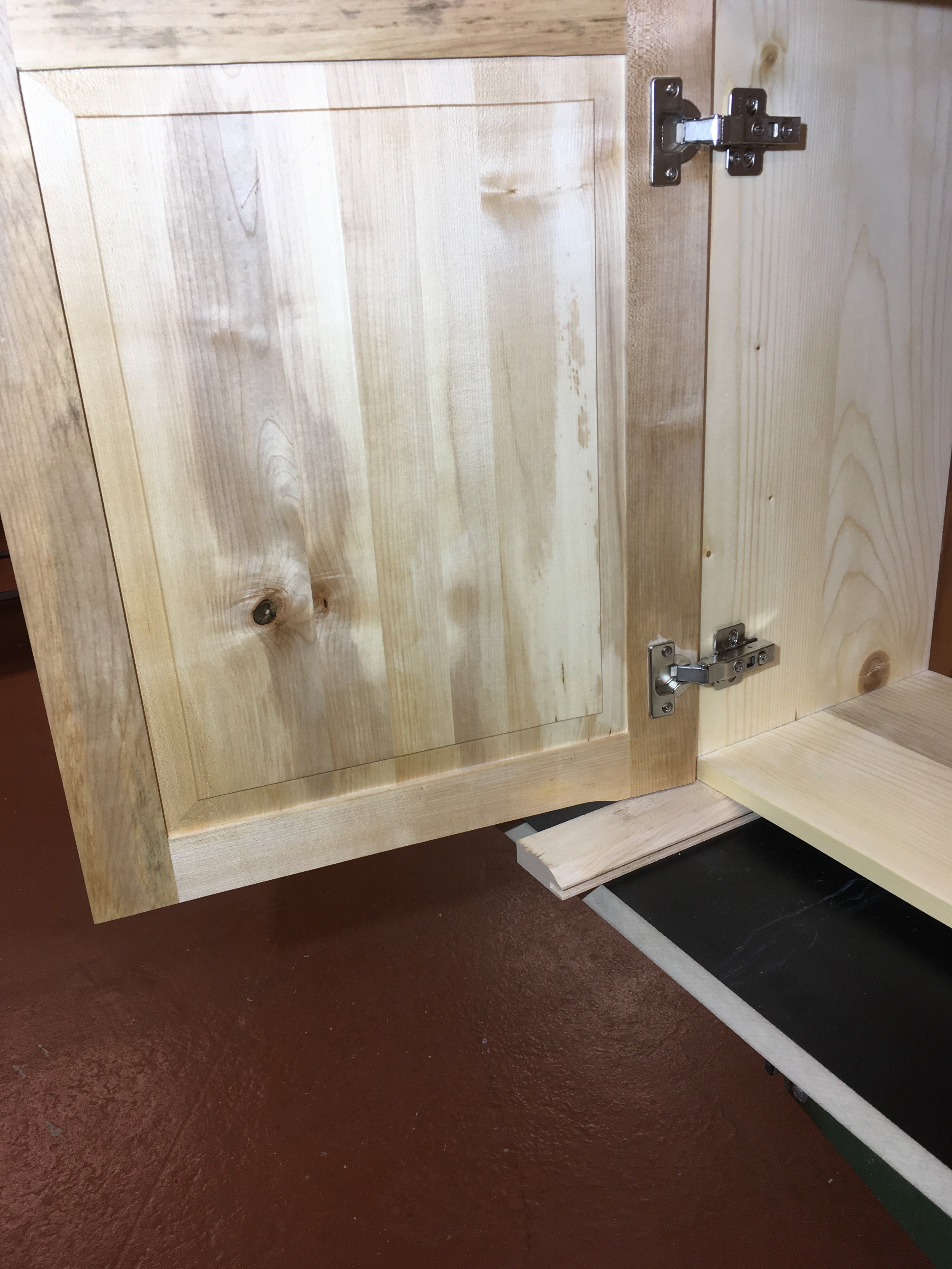

Buenas tardes,

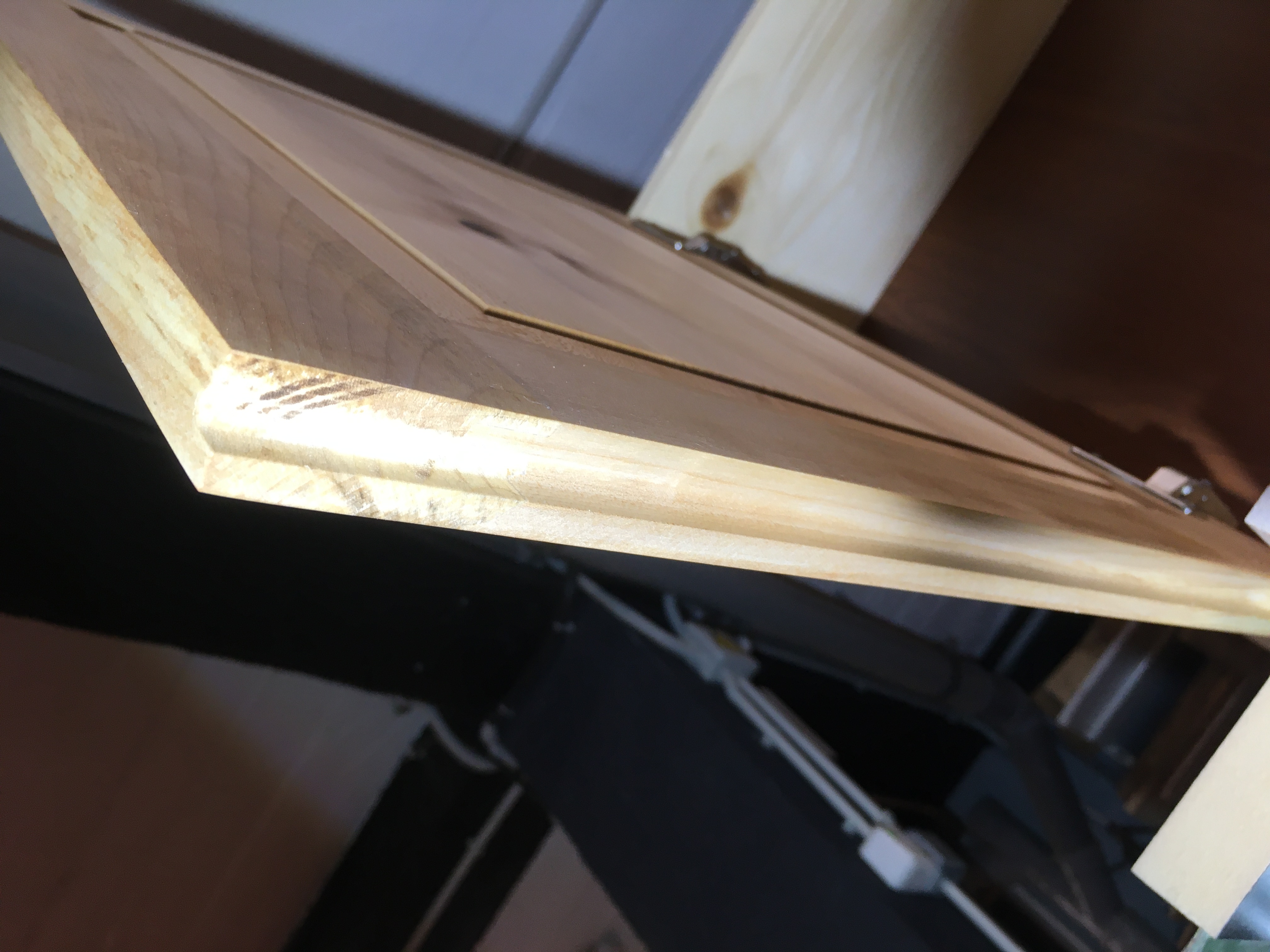

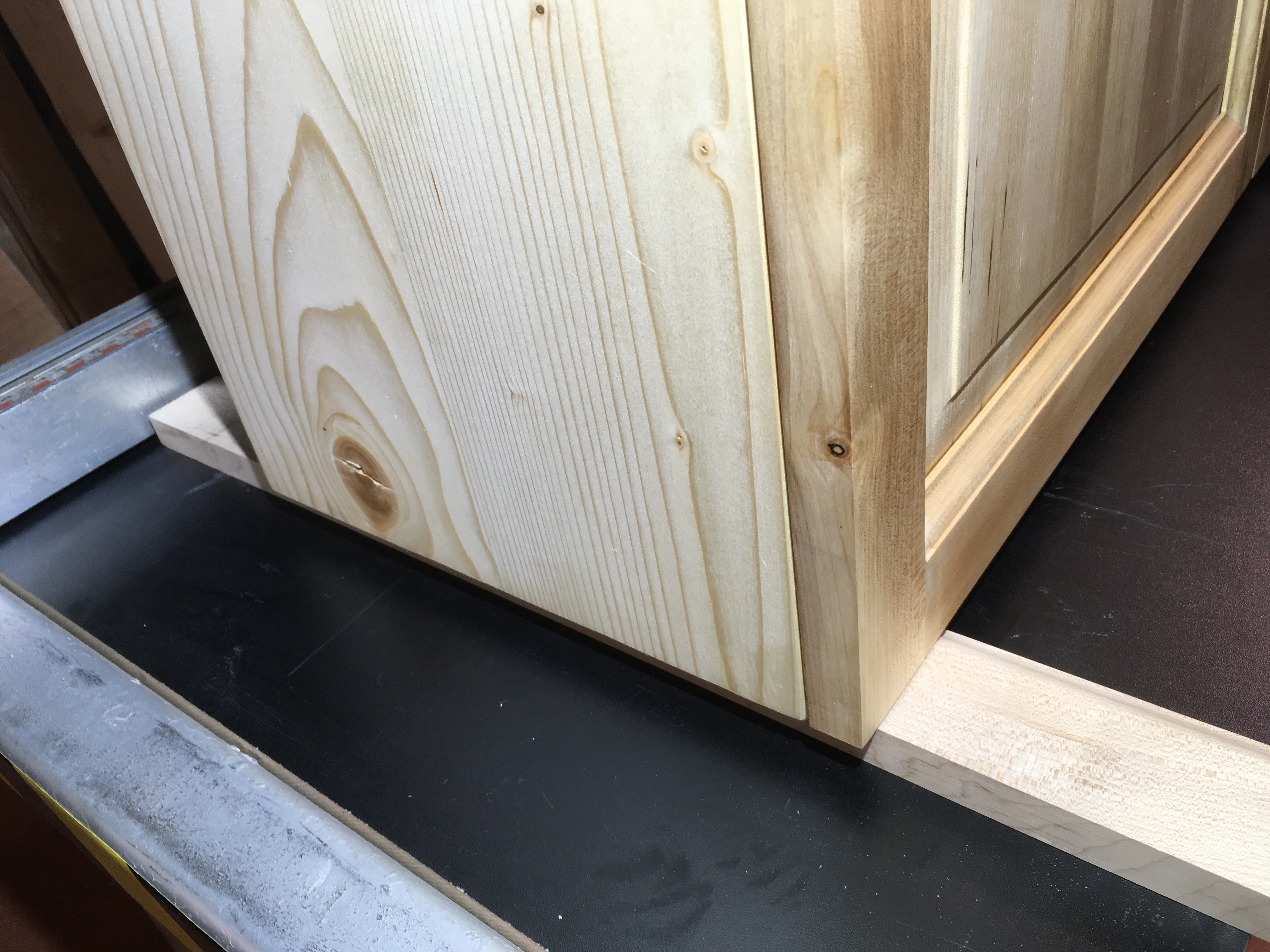

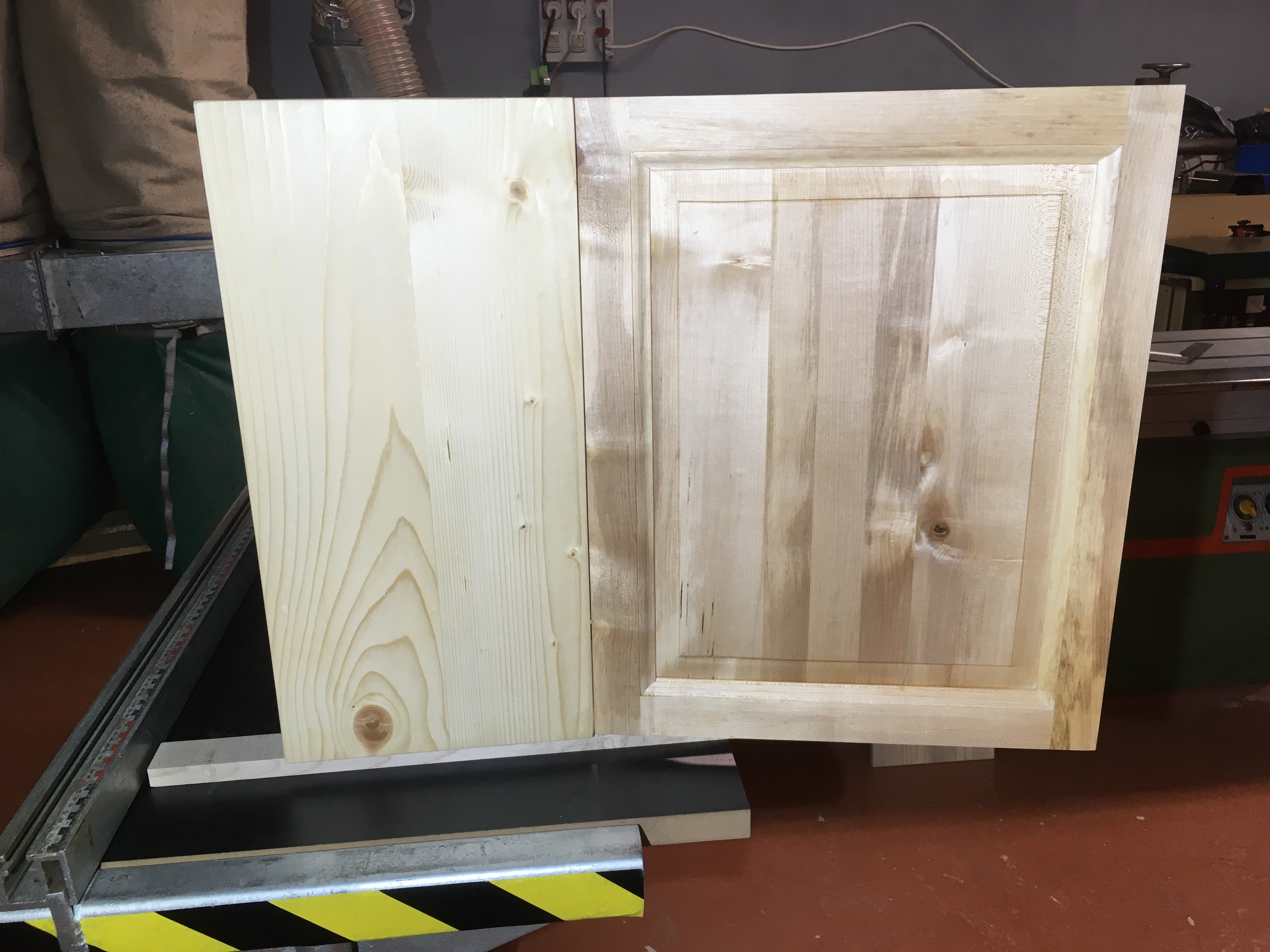

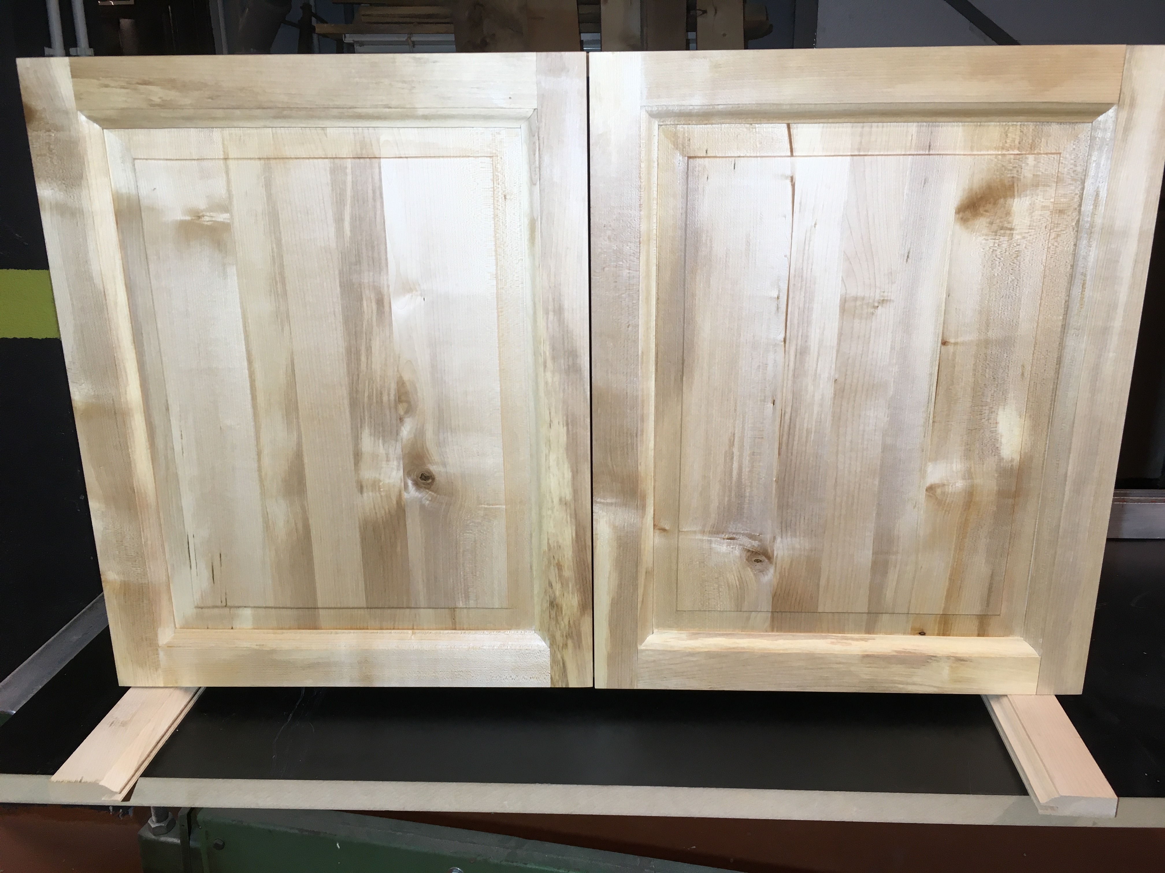

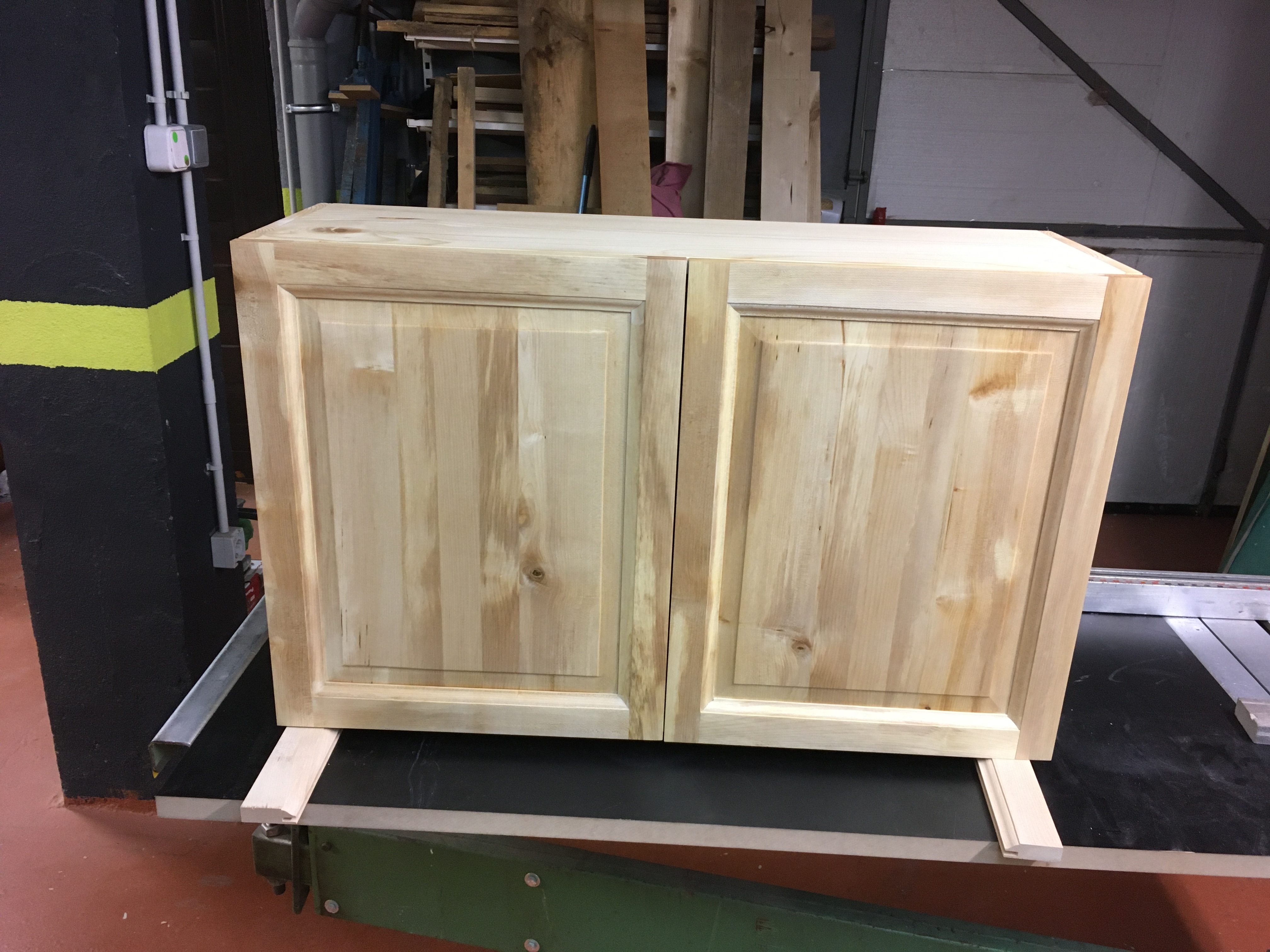

He intentado hacer un modulo de cocina en madera. Como es mi primer intento he usado madera de pino para el bastidor.

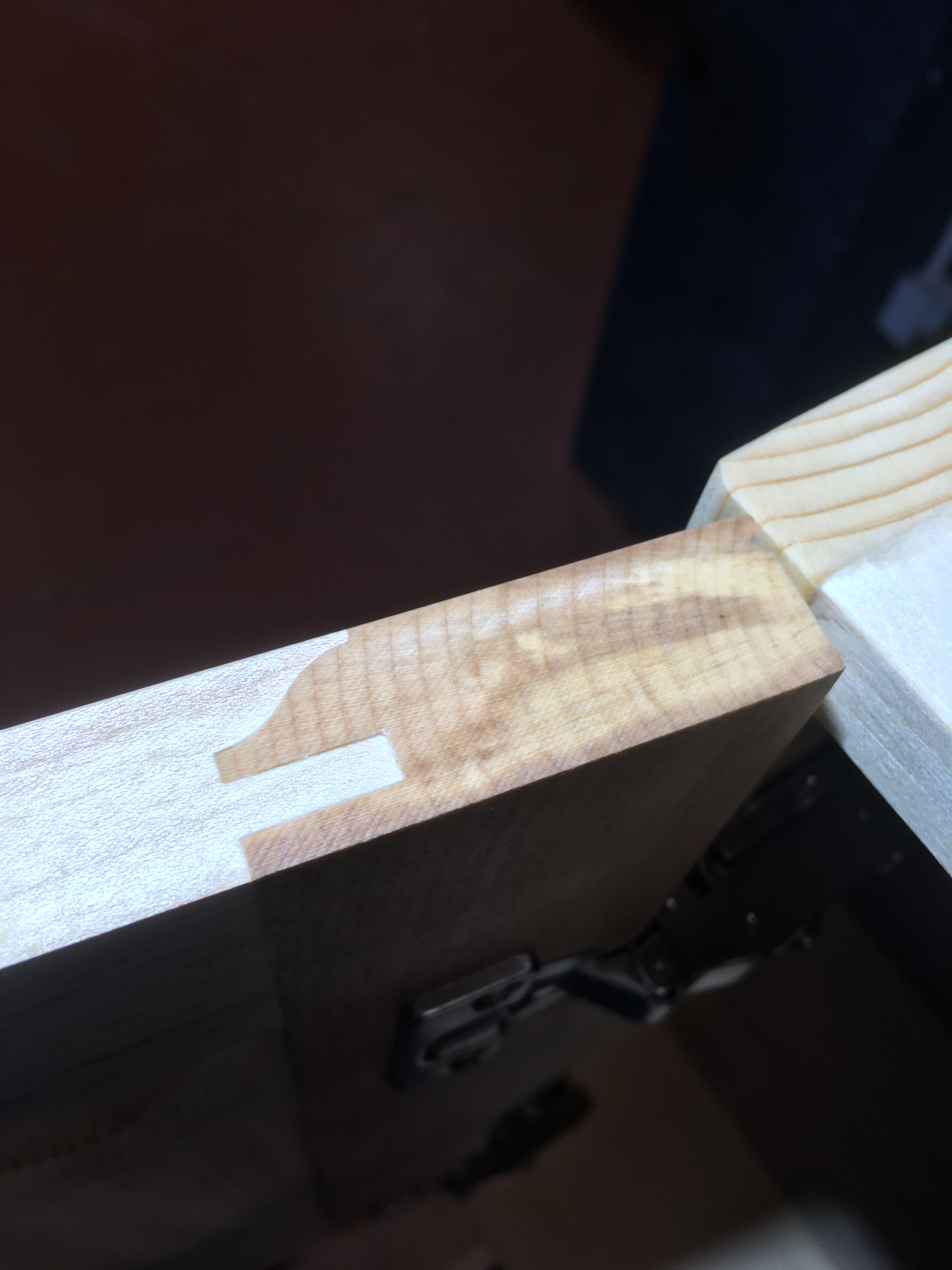

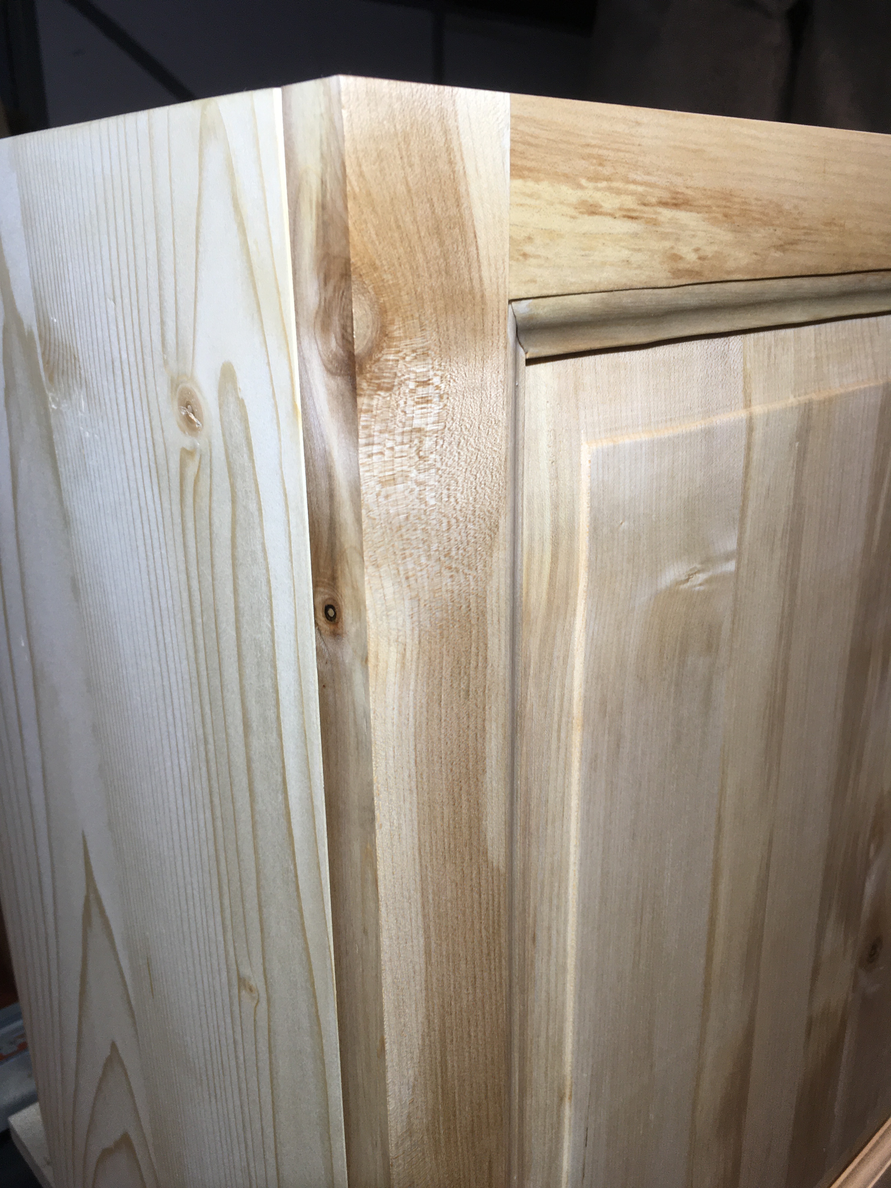

Las puertas son de sicomoro. Como tiradores hice un rebaje en las puertas con la tupi.

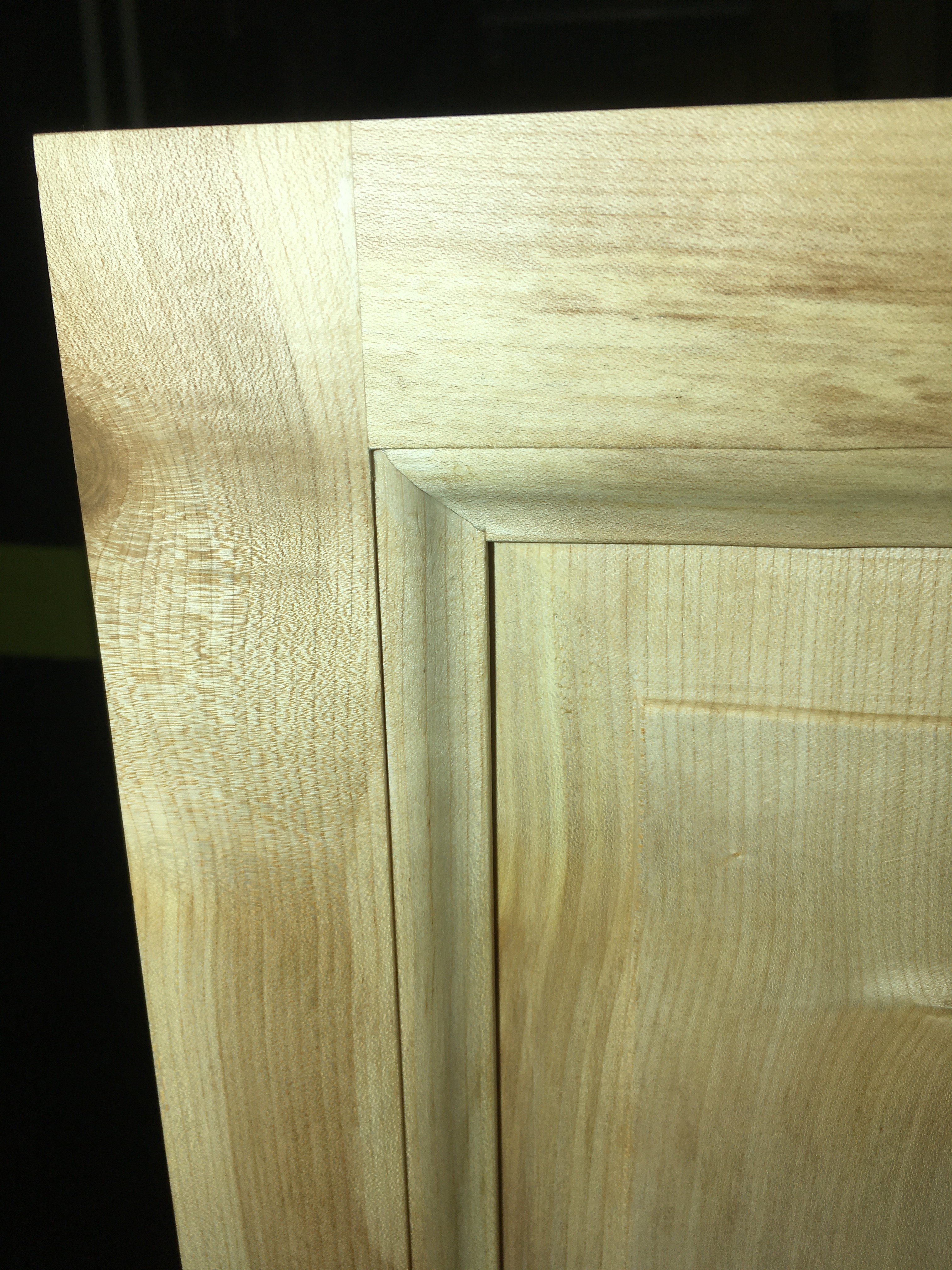

Todo me ha salido regular; hasta que he llegado a los plafones… Madre mia que desastre…

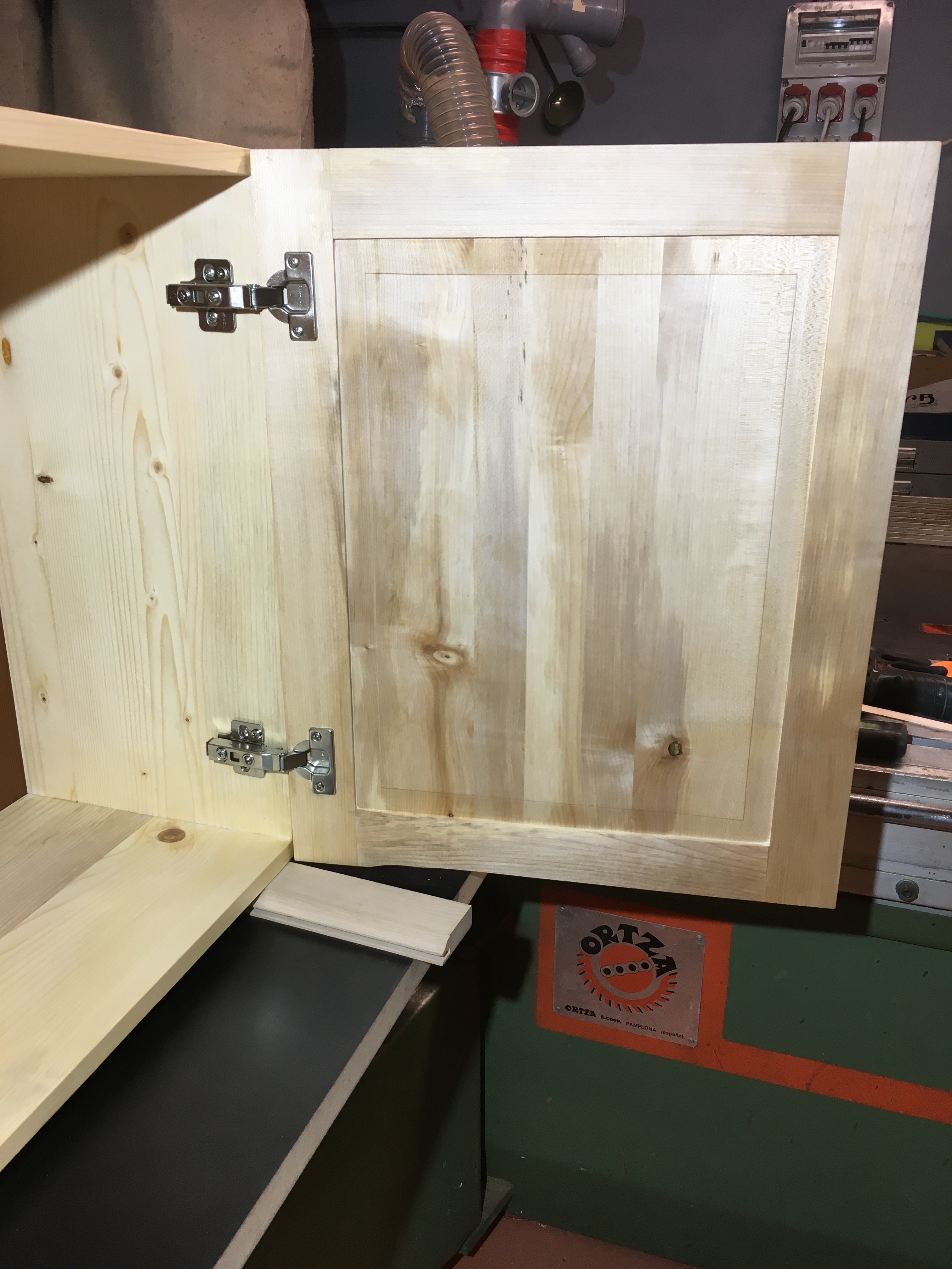

Primero los hice más pequeños que las puertas, tuve que cortarlos por la mitad y poner otro liston en medio ; por lo menos que sea una chapuza con simetría… Después de montar las puertas me di cuenta que uno de los plafones lo he puesto al revés… Era demasiado tarde para darle la vuelta…
Los bastidores de las puertas son de 21 mm; los plafones de 12 mm. Algún truco/consejo para mejorar esto(espersores, tecnicas) en el trabajo con la tupi, porque vaya día…
Vosotros habéis estado tan desastre en los inicios? Porque yo soy de los peores…

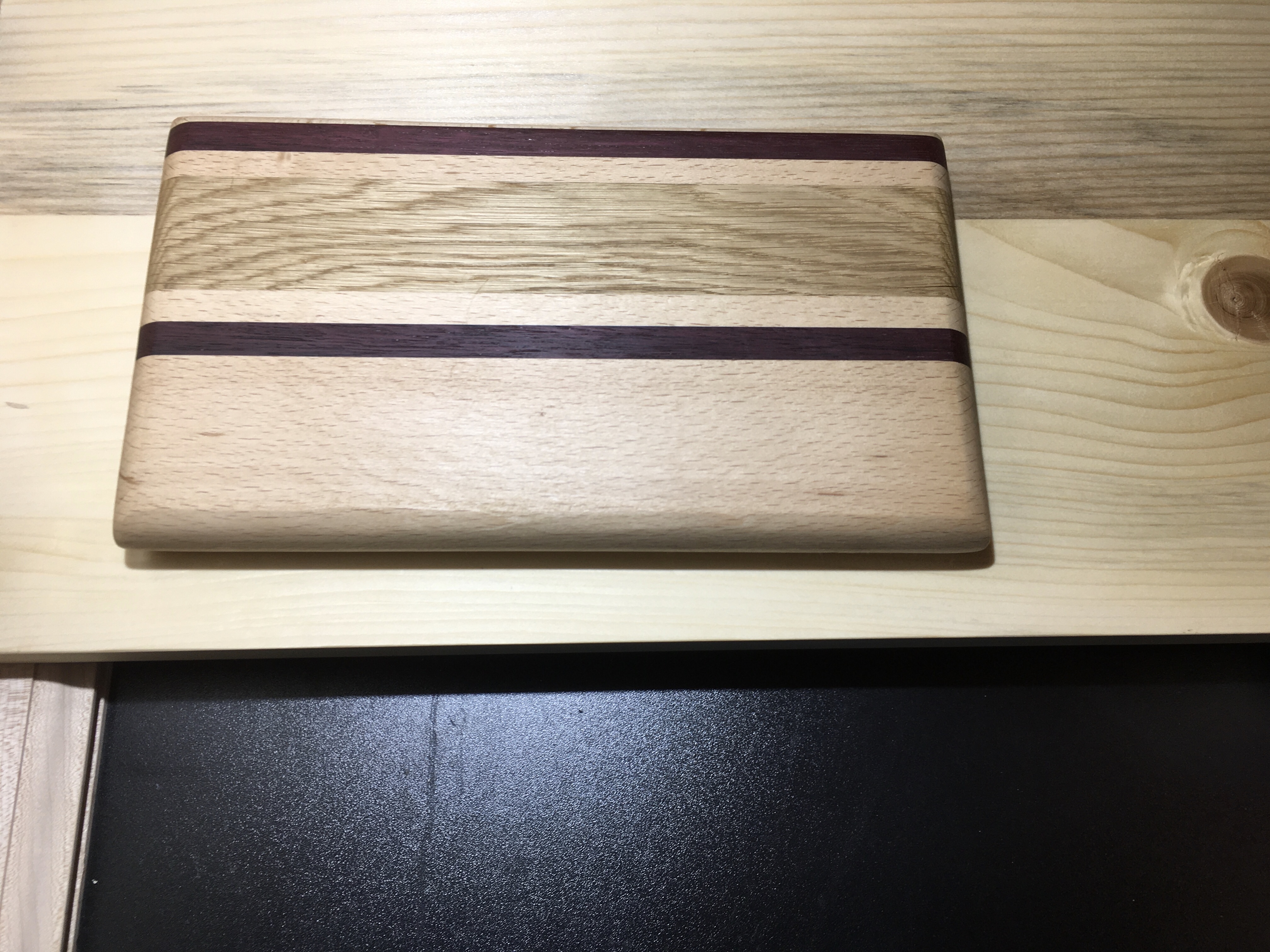

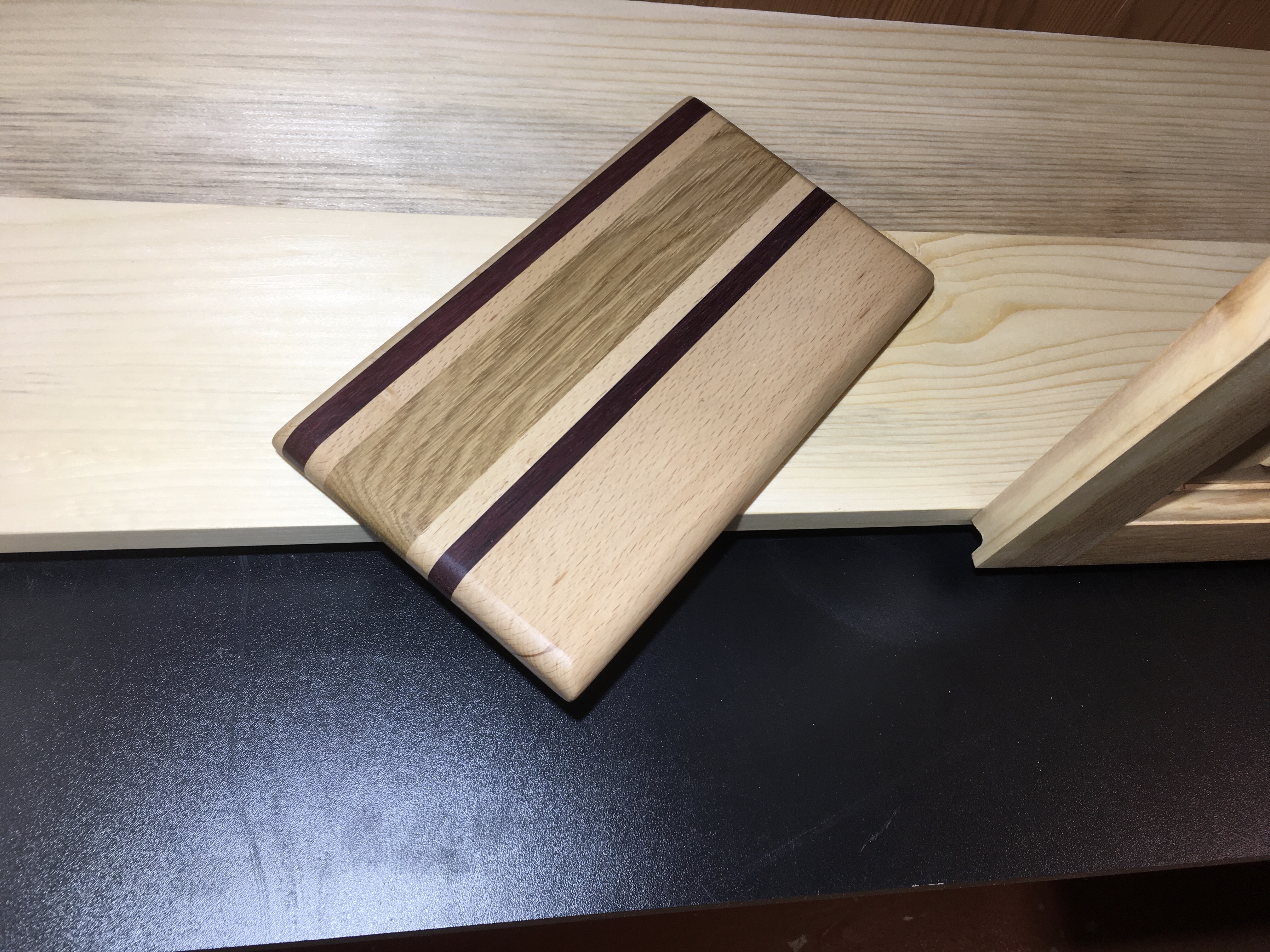

Mejor me ha salido una tabla de cortar…

El espesor estandart de estas puertas es 22 m.m. y los plafones en puertas de cocina y puertas de armario suelen hacerse a una cara solamente yo solo hago plafones a dos caras en puertas de paso.

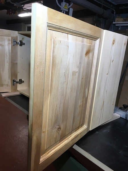

Hombre, pues yo no lo veo tan desastre!!! Se ven acabados buenos y los errores los has solventado bien no?
Hombre Adrián, yo no lo veo nada mal. Además son demasiadas variables a la vez. Taller nuevo, máquinas con las que no estás familiarizado, técnicas nuevas, nuevos tipos de muebles…
Date un respiro, no pretenderías que te saliera todo bien a la primera. Además has demostrado tener inventiva y ser resolutivo, has sabido salir dignamente de los problemas ocasionados y eso te ha enseñado mucho. Y errores habrá más, y lo bueno es que demuestras capacidad para resolverlos.
Te digo lo mismo que el resto. Todos aprendemos a base de errores y cuando empiezas a hacer algo nuevo lo más normal es ir encadenando errores.
Solamente te diría que ojo cuando empieza la concatenación de errores porque uno suele entrar en un estado de nervios y frustración y baja la guardia con el tema seguridad. Ten en cuenta que alguna de las máquinas que tienes son muy peligrosas, sobre todo la tupí, cuando trabajes con ella siempre sin nervios

A que le llamais plafones?
El Plafon es la parte central de la puerta,las puertas de cocina suelen llevar solo uno,las puertas de armario y de paso suelen llavar mas ,en mi zona siempre escuchado llamarlo plafon,pero creo en algunos sitos tambien se llama “entrepaño”
