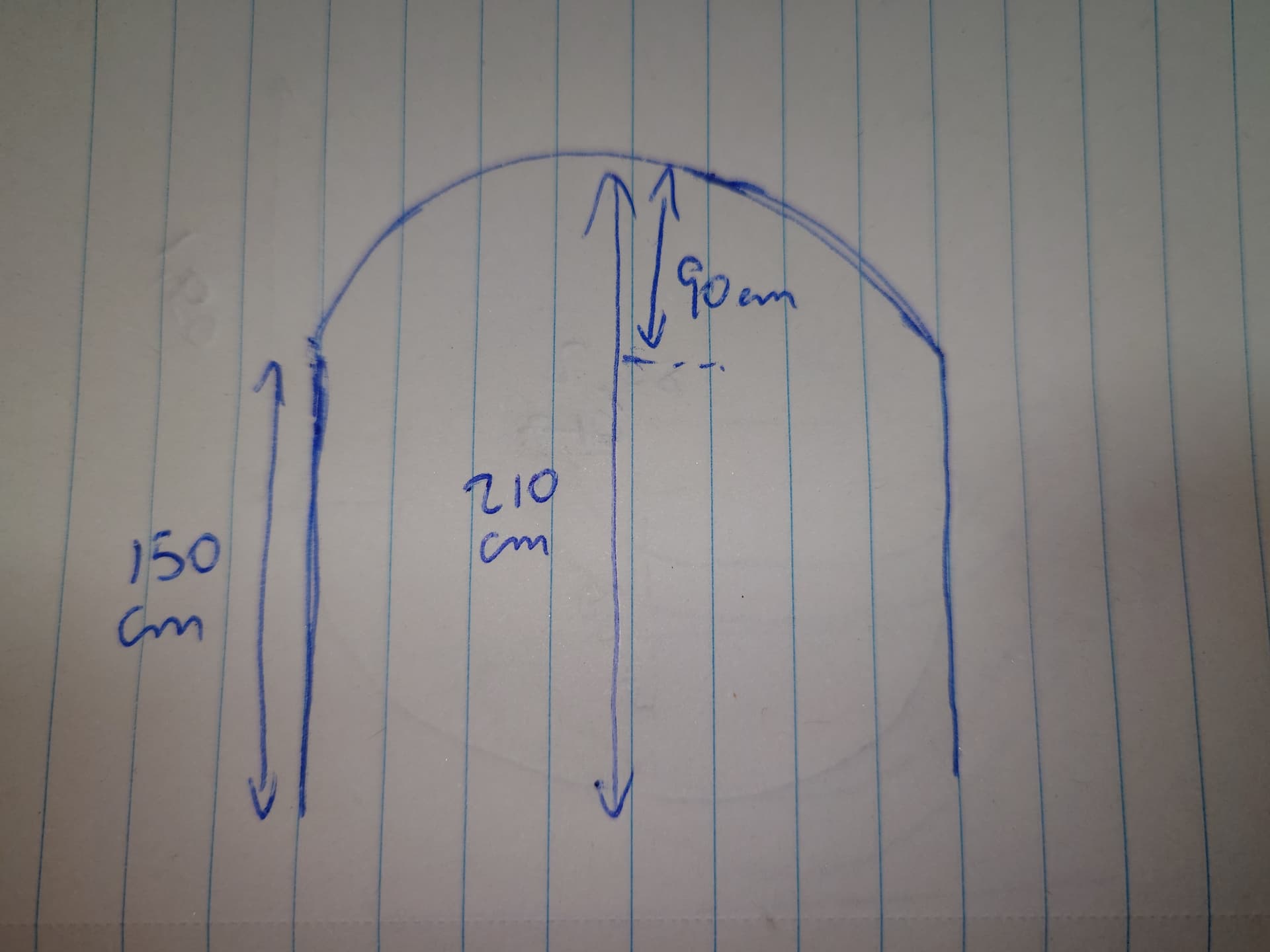

Buenas.
En un hueco de una pared con parte superior en arco como el dibujo.
para hacer las molduras como hariais vosotros?
simplemente es para recubrir el hueco de la pared, no va a haber puerta.
Pensaba en hacer el “sobremarco” o parte imterior en madera maciza, hacerle muchos cortes transversales a medio grosor para poder doblar darle la forma. Y las guarniciones laterales en tablero contrachapado con chala exterior de la misma madera, y cubrir los cantos con chapa pegada con cola de contacto.
Desperdicio mucho tablero.
Pero hacer las molduras en madera maciza no se muy bien como hacerlo. Tendria que ir encolando piezas de forma que pueda despues cortar el arco. Pero lo tendría que hacer con caladora porque no tengo sierra de cinta. Y ademas para encolar eso no puedo (o no sé) como apretar con sargentos para que el encolado sea resistente.
Nunca me habia planteado hacer algo asi. Ahora que me ha surgido la mecesidad no se muy bien como hacerlo.

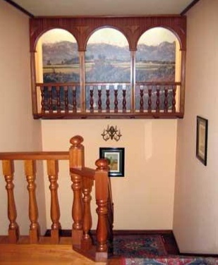

No tengo foto de los arcos del tabique pero si una de un trabajo donde he hecho un sistema similar.
La foto no tiene mucha calidad porque la he sacado de la web del hotel donde hice el trabajo
A ver si te puede ayudar

No lo veo claro…
Enmarcado en los arcos es un cuadro o el campo, campo…
Pusieron una fotografia en la pared y me mandaron hacer eso, simulando unos arcos que tiene el hotel a la entrada. Como si fuese una especie de mirador o algo asi…

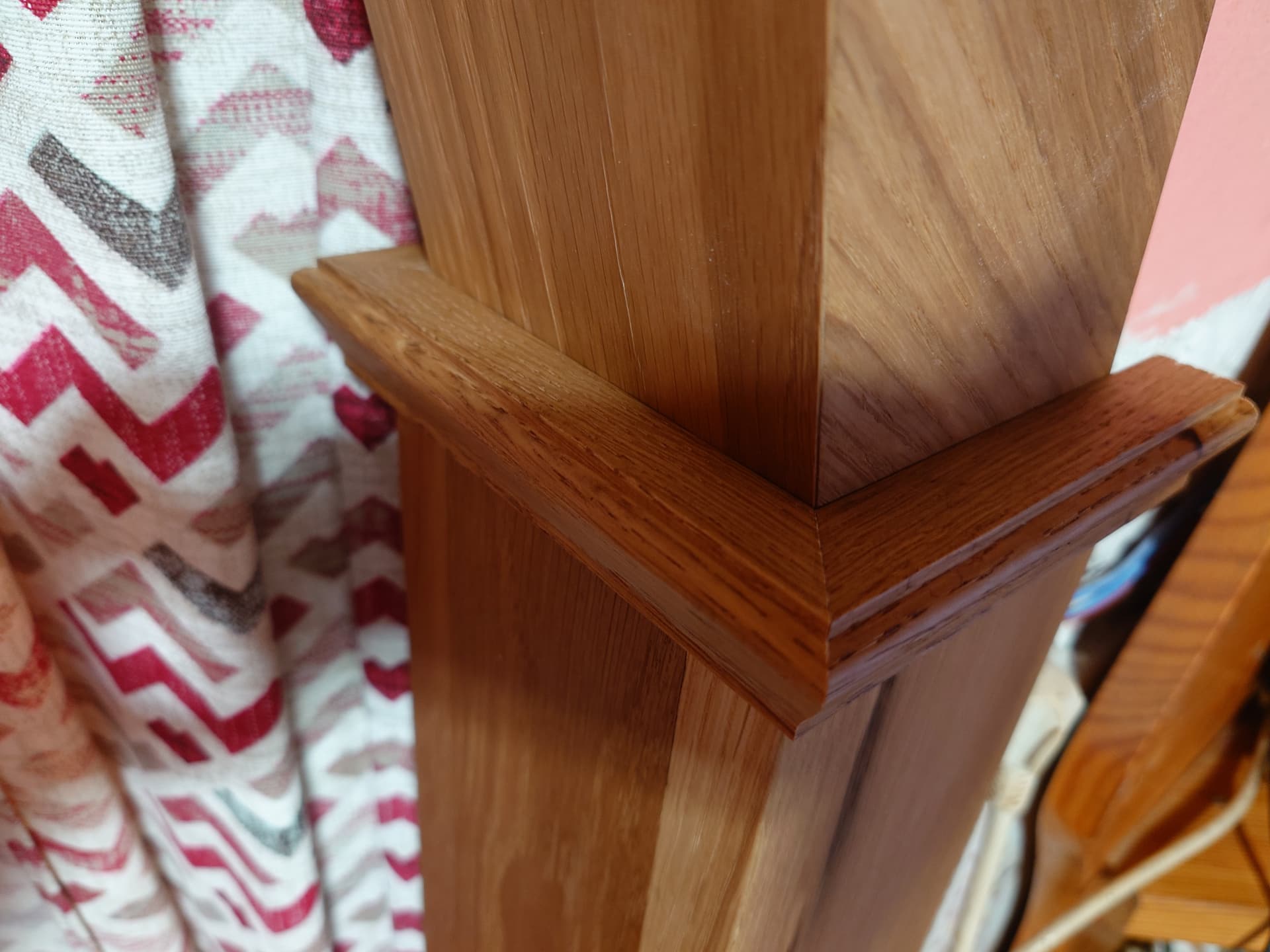

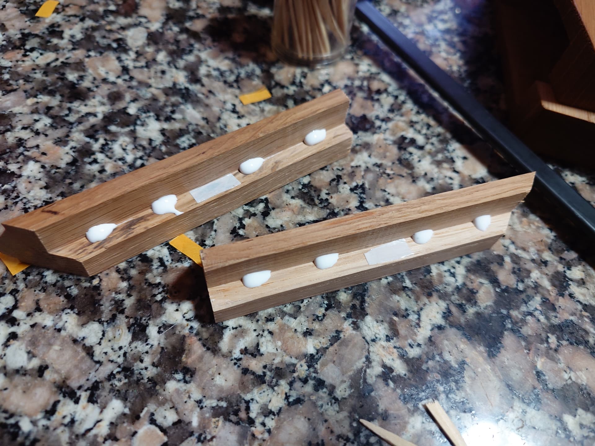

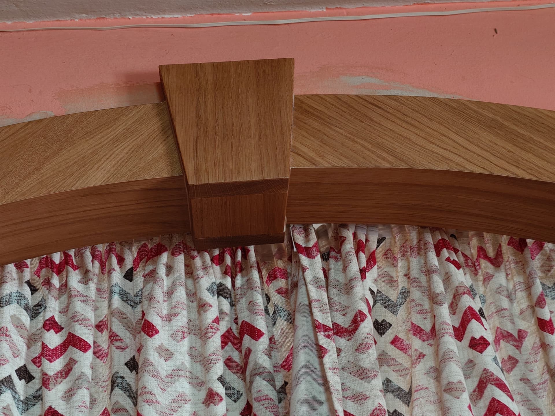

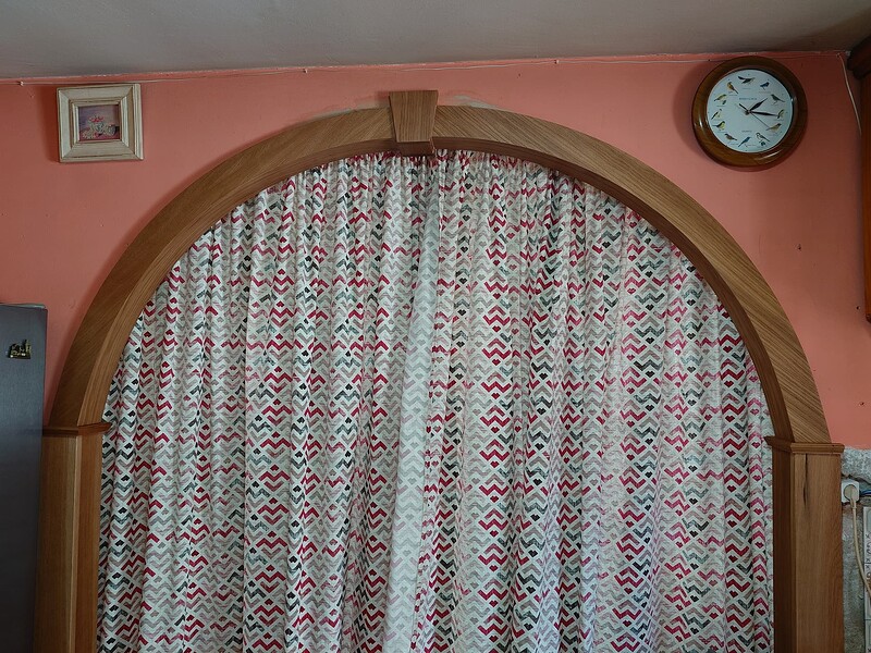

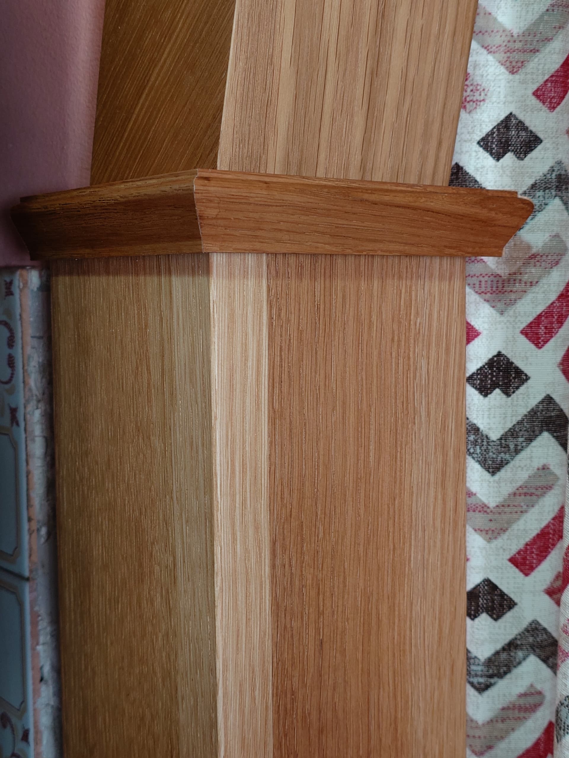

Pongo algunas fotos de como ha quedado

Al final como lo hiciste?
