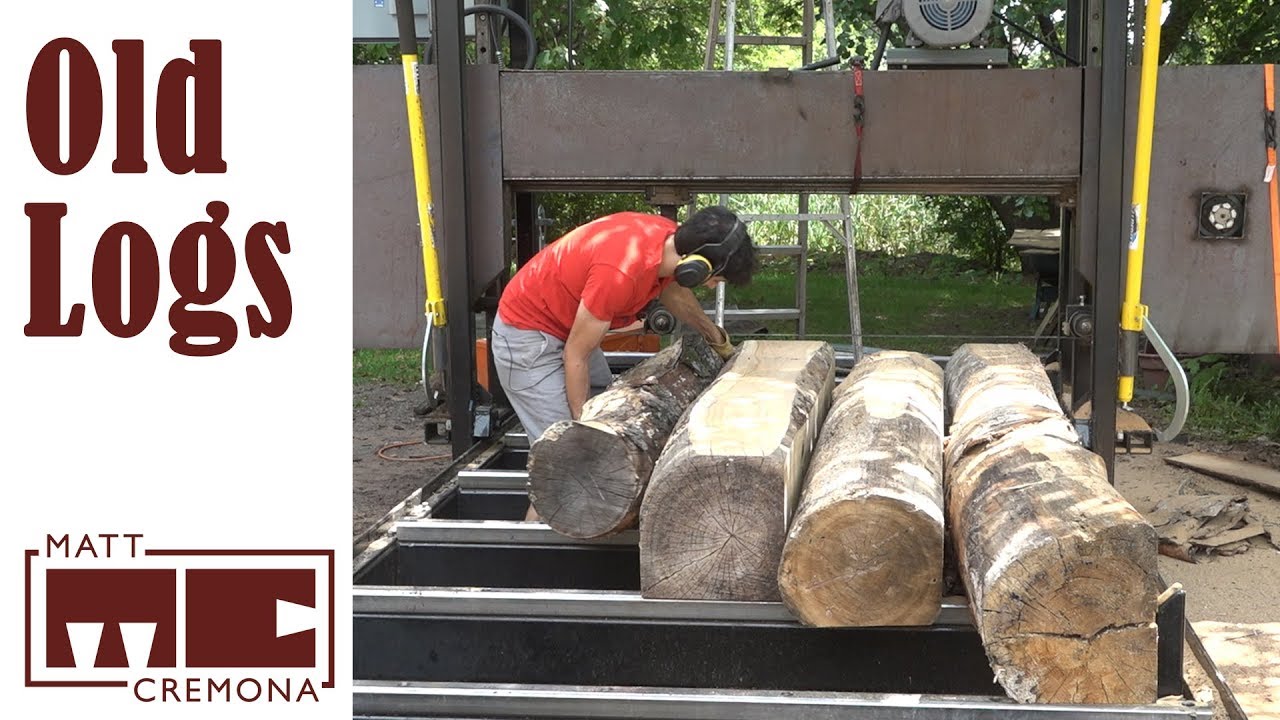

Te dejo un video de un tipo que se construyo un monstruo de aserradero espectacular y que habla de todo este tema sobre el tableado, cuando y porque?
