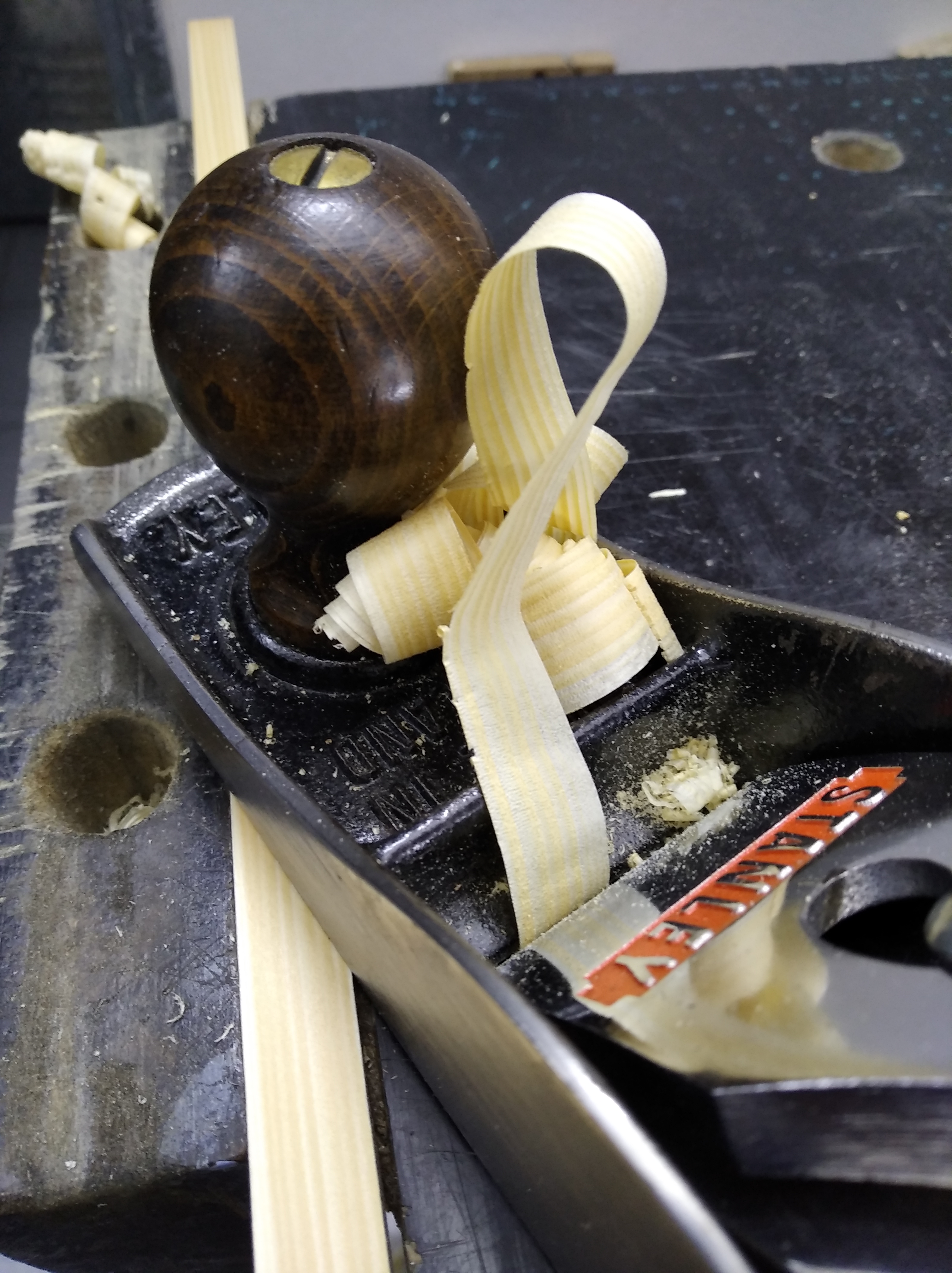

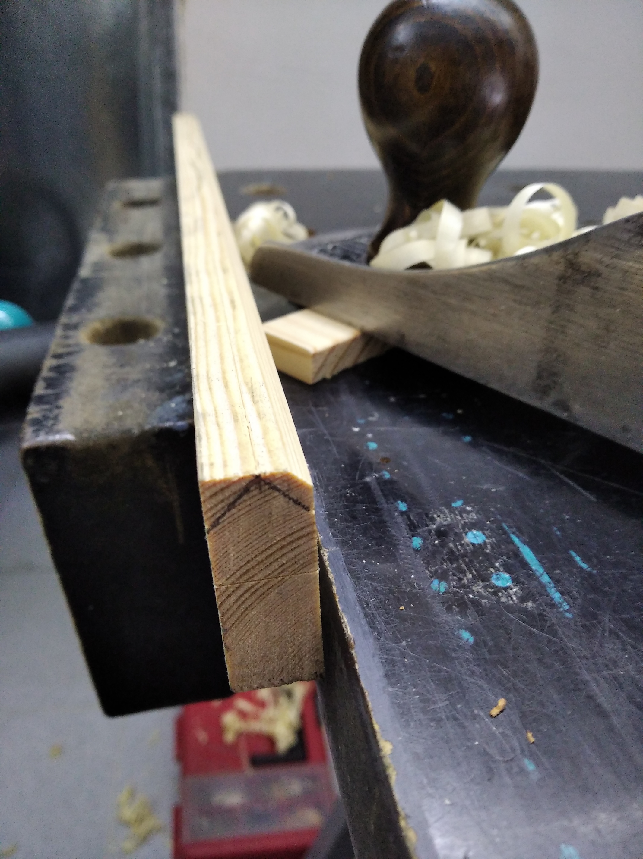

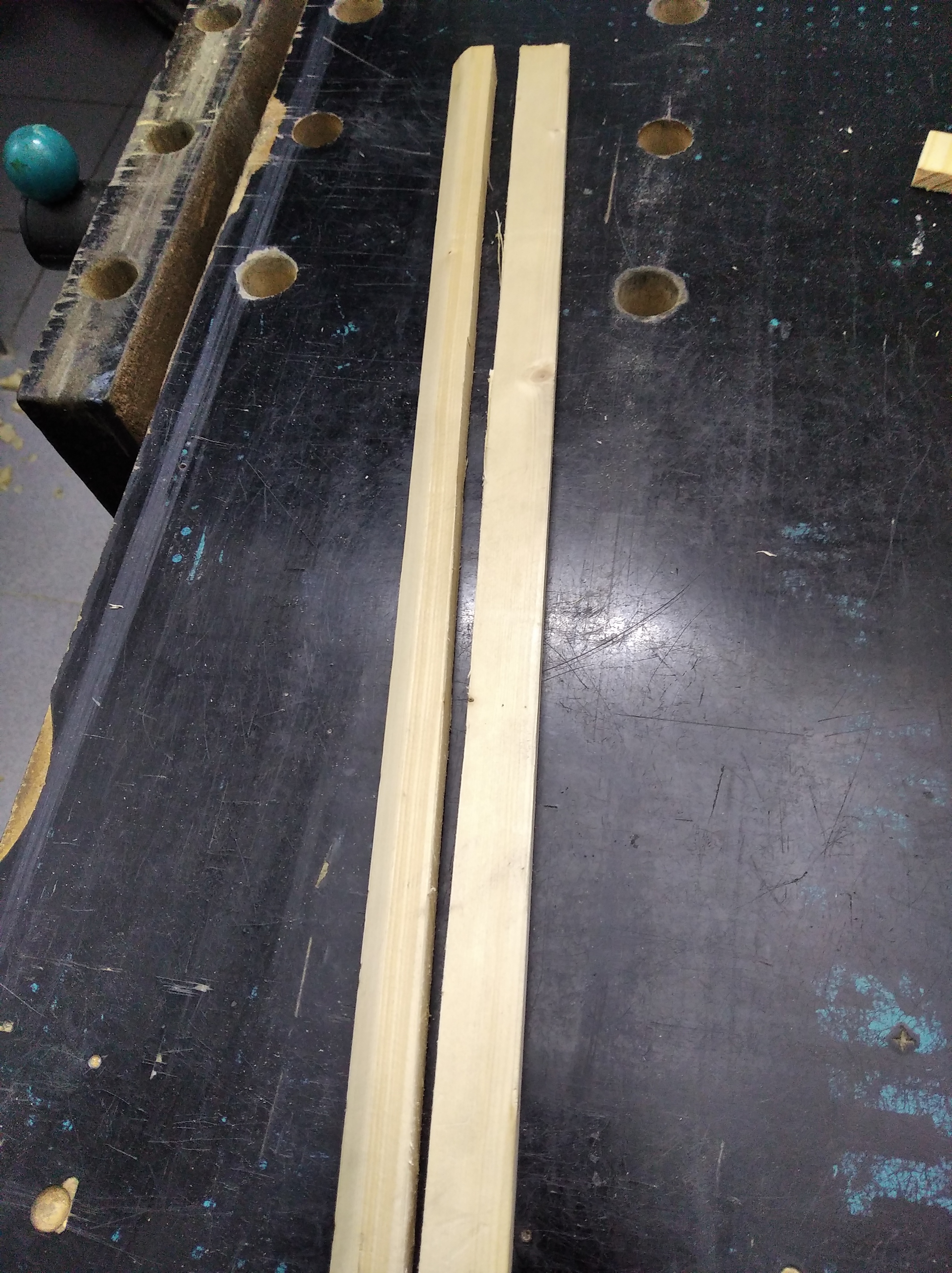

Con un listón de pino sobrante

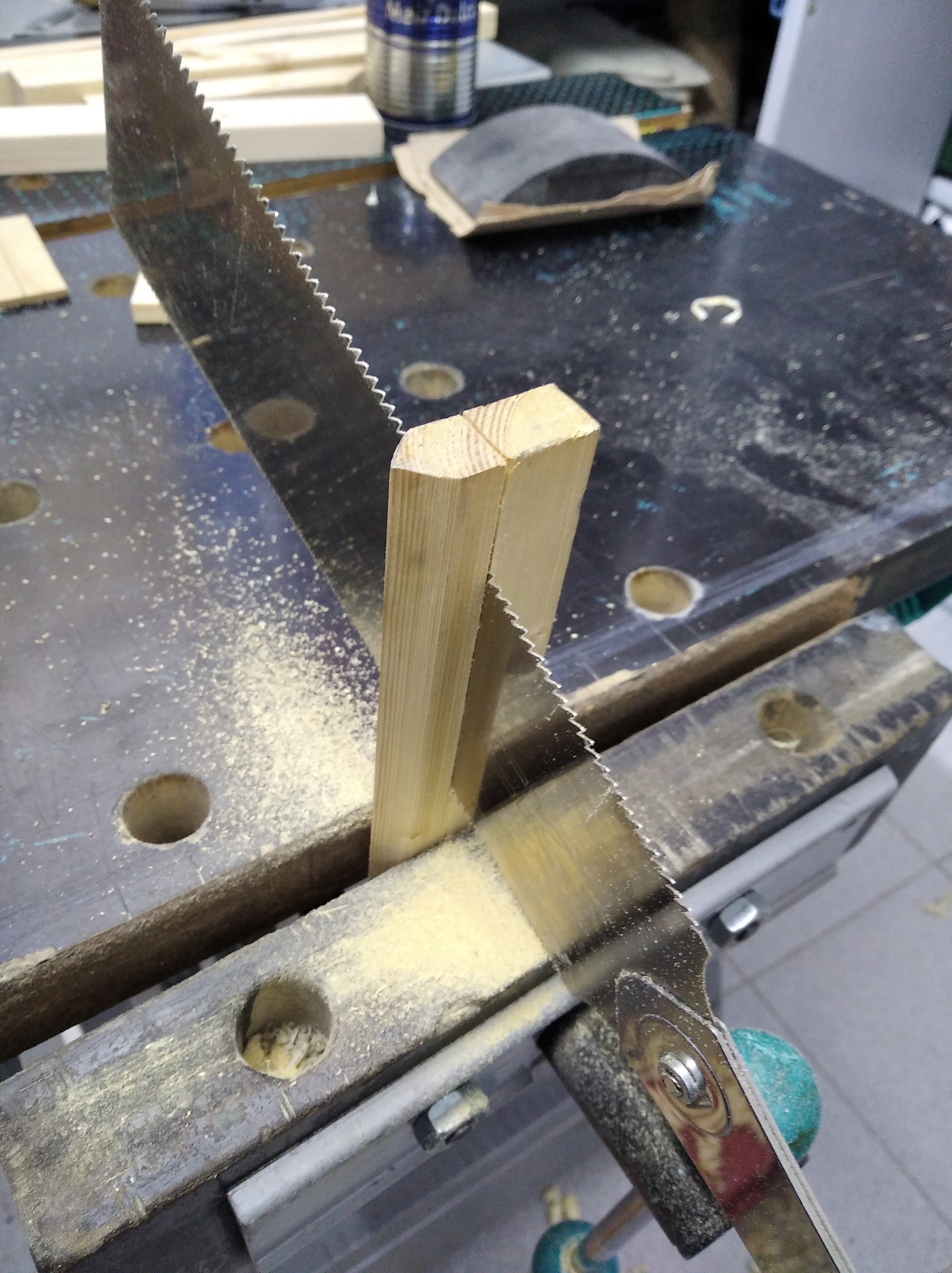

Un tejado a dos aguas

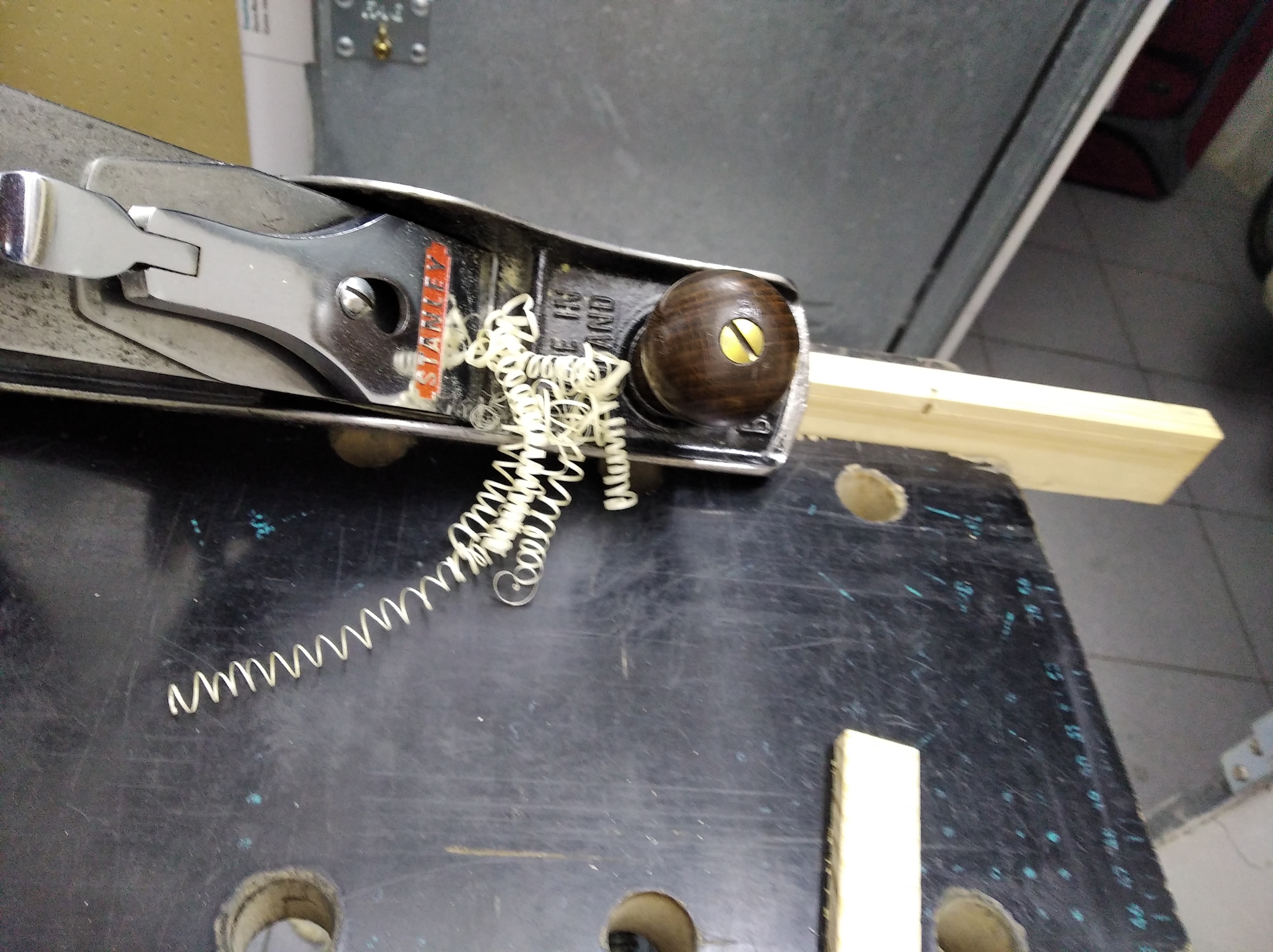

Corte al hilo
Separo

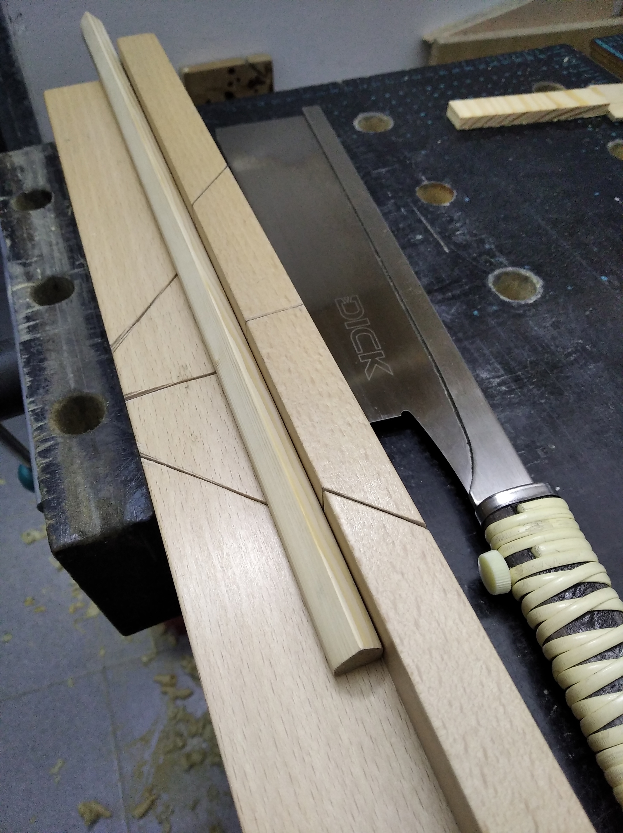

Repaso el corte para eliminar marcas de sierra

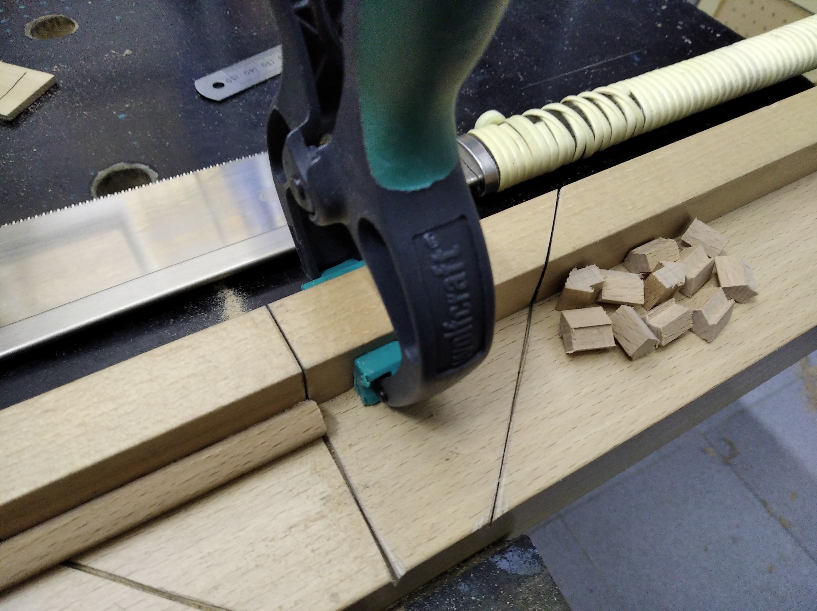

Con la guía de ingletes

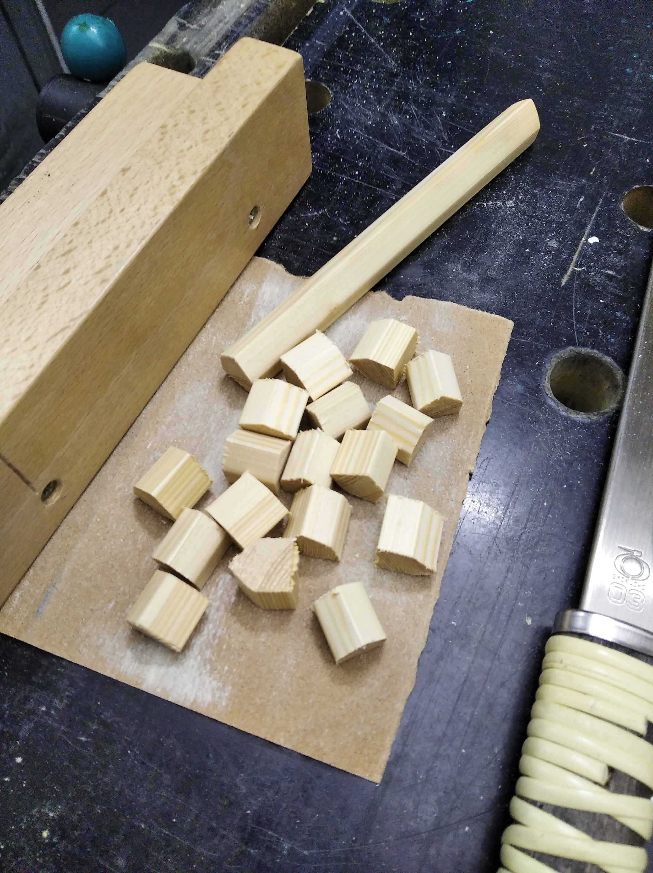

Doy forma a los hoteles

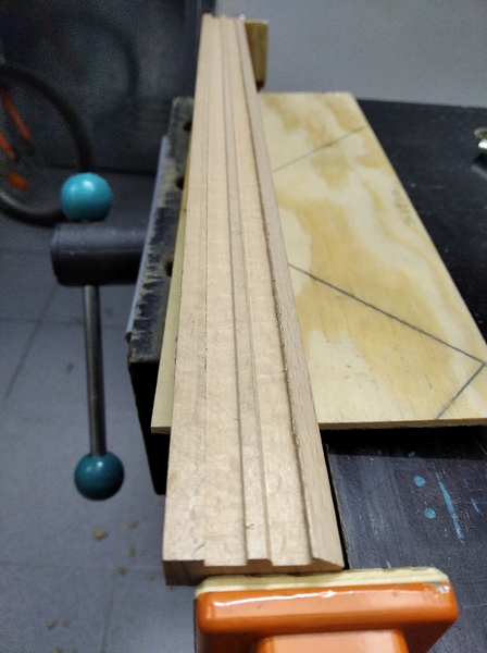

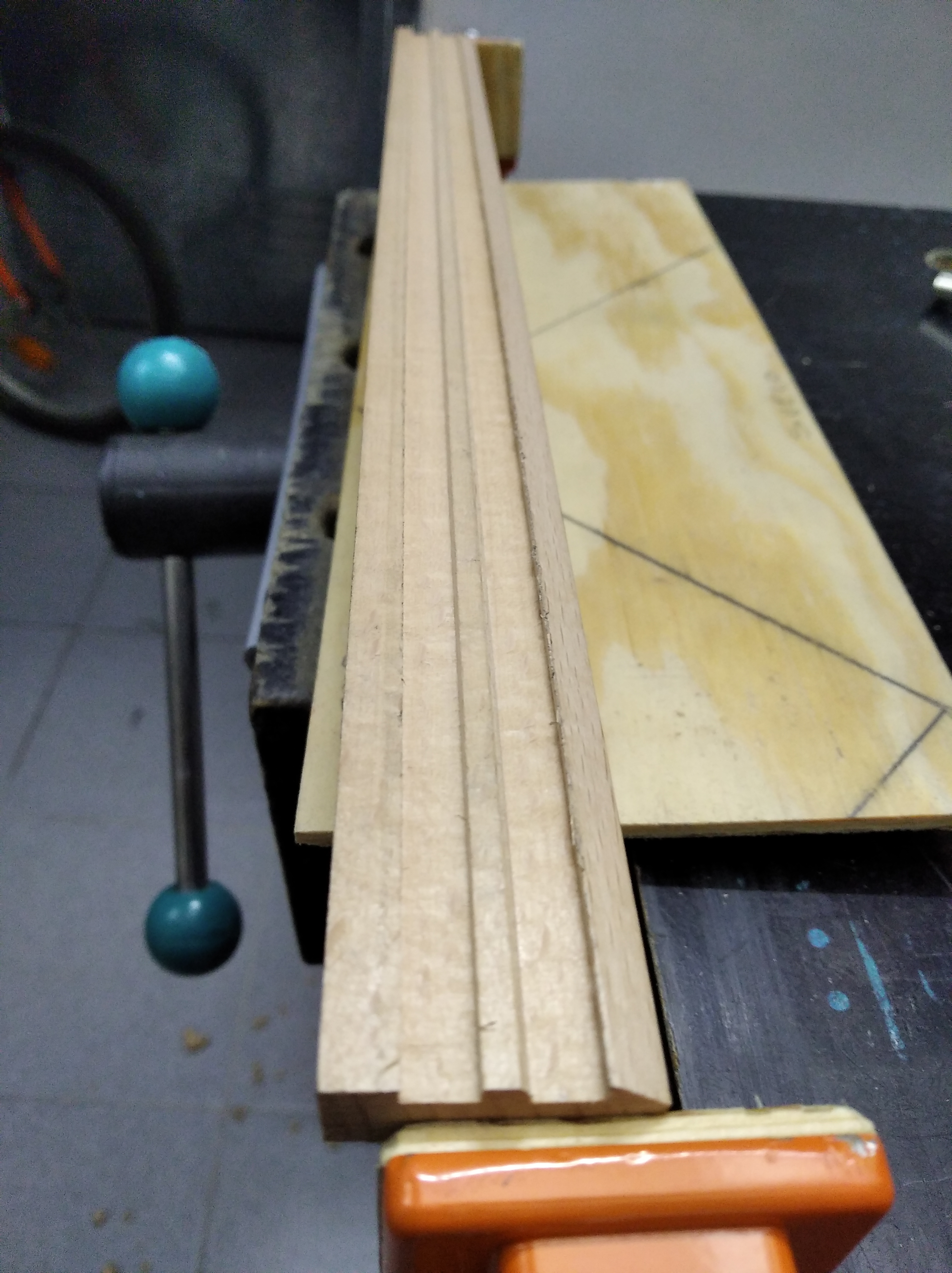

Siguiente construcción en haya. Trazo dos ranuras de 6mm paralelas
Son simétricas. En los cantos repito el bisel para los tejados

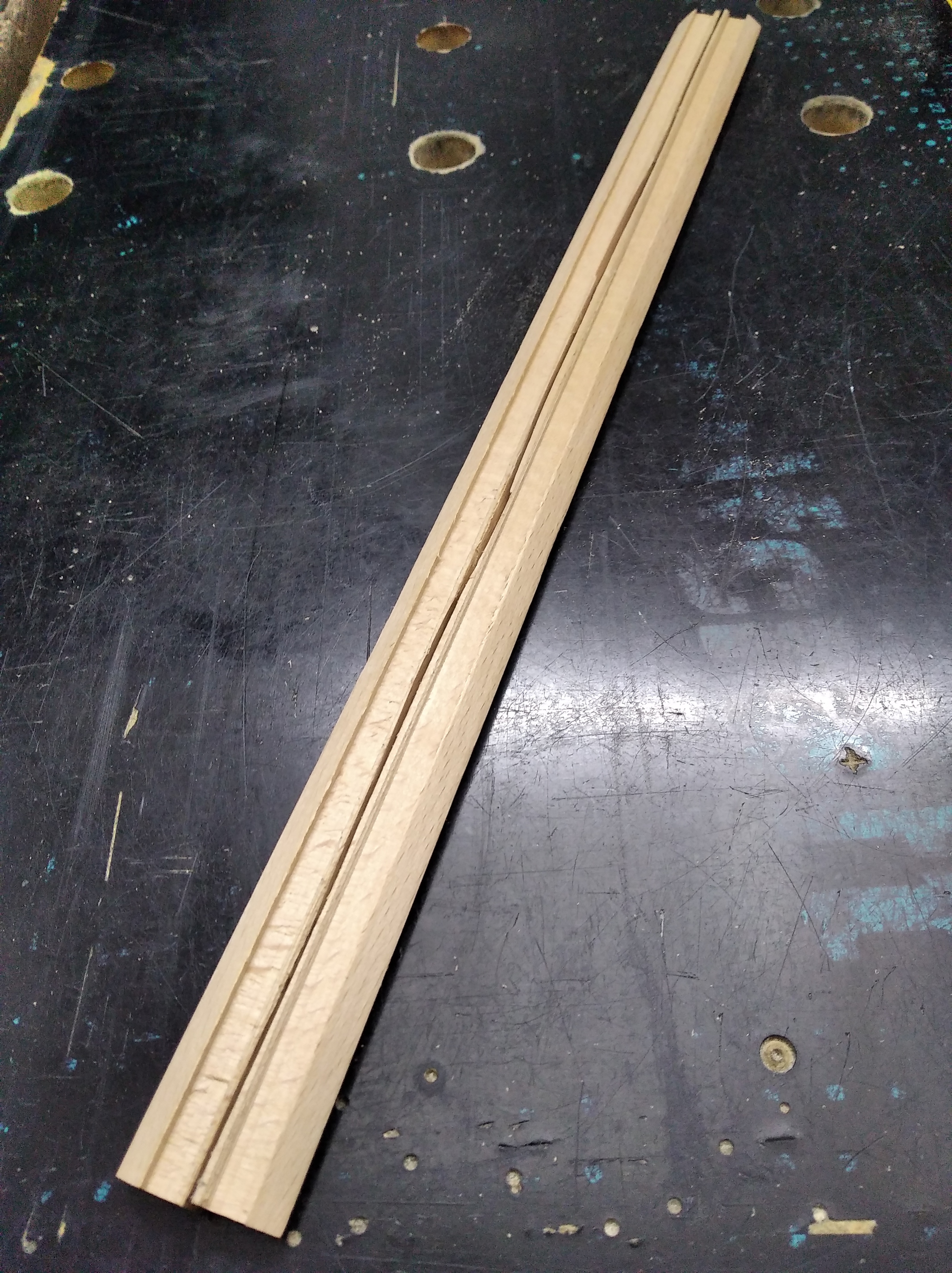

Separo por la mitad a lo largo
Aliso el suelo para que sea estable
Y ya tenemos una urbanización lista para los solares

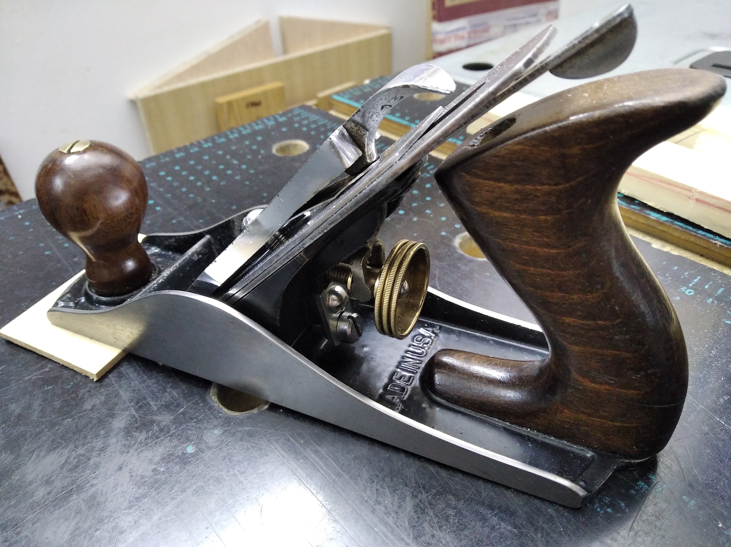

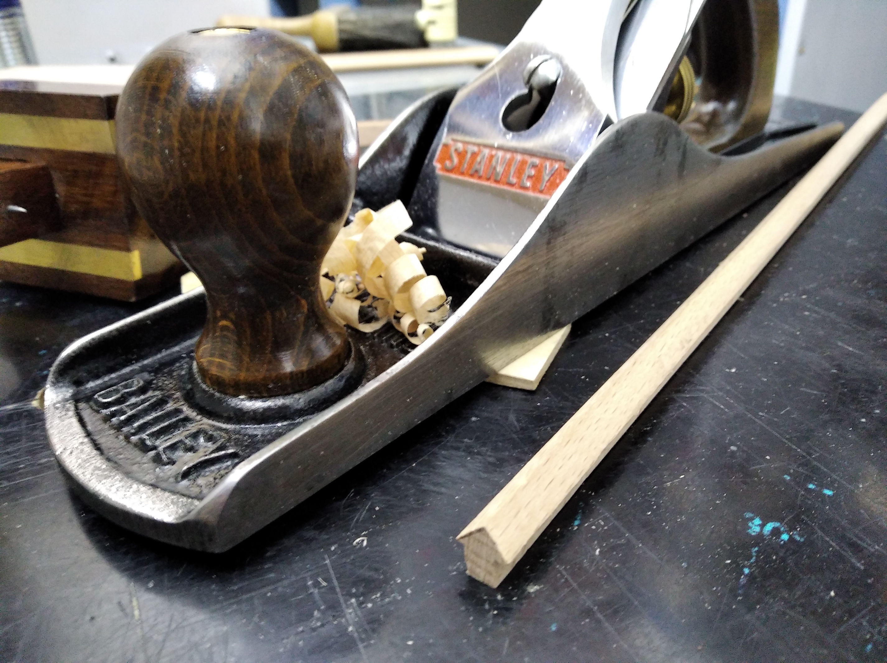

Oye, por cierto, ¿cómo llevas la restauración del stanley #4?
“Sr. unplugged” quiero uno como el tuyo, donde lo pillastes??? Esta reluciente el joio, que le hicistes?
El de la foto es el número 5 jackplane
El hermano pequeño ya está adecentado hasta donde he sabido llegar
No se aprecia ahora pero el asa de atrás venía partida
Los dos en eBay UK por 40 y 20 libras más envío
Menudas joyitas @grover. Los has dejado impecables
¿El made in USA lo tienes fechado?
¡Ostras @Grover, lo has dejado imponente!
Entiendo que aparte de tu buena mano, el cepillo de partida no estaría en muy mal estado, aunque por uso no será, porque la cuchilla tiene unos cuantos cientos de afilados, por lo que parece.
Enhorabuena, otra joya para la colección, y para usar, porque tú los usas.
