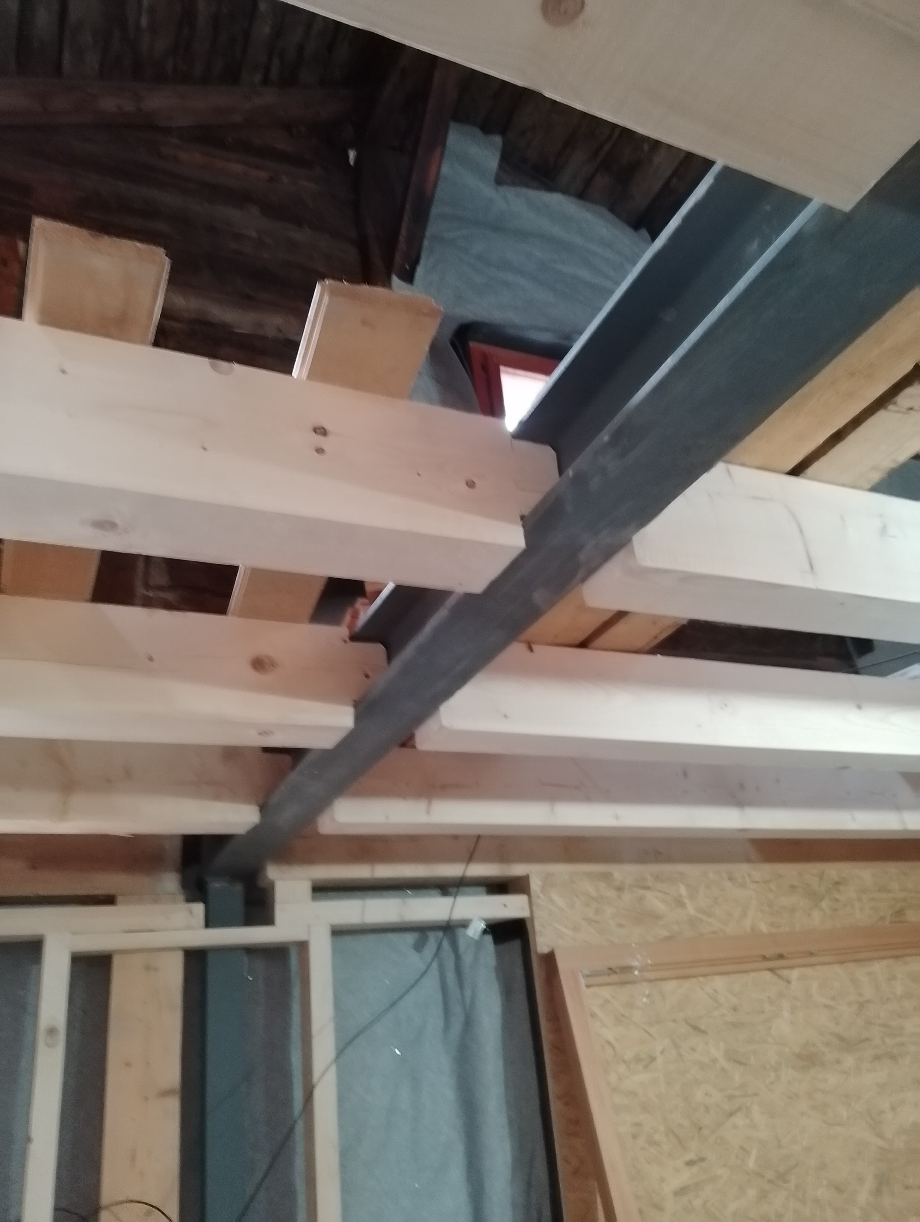

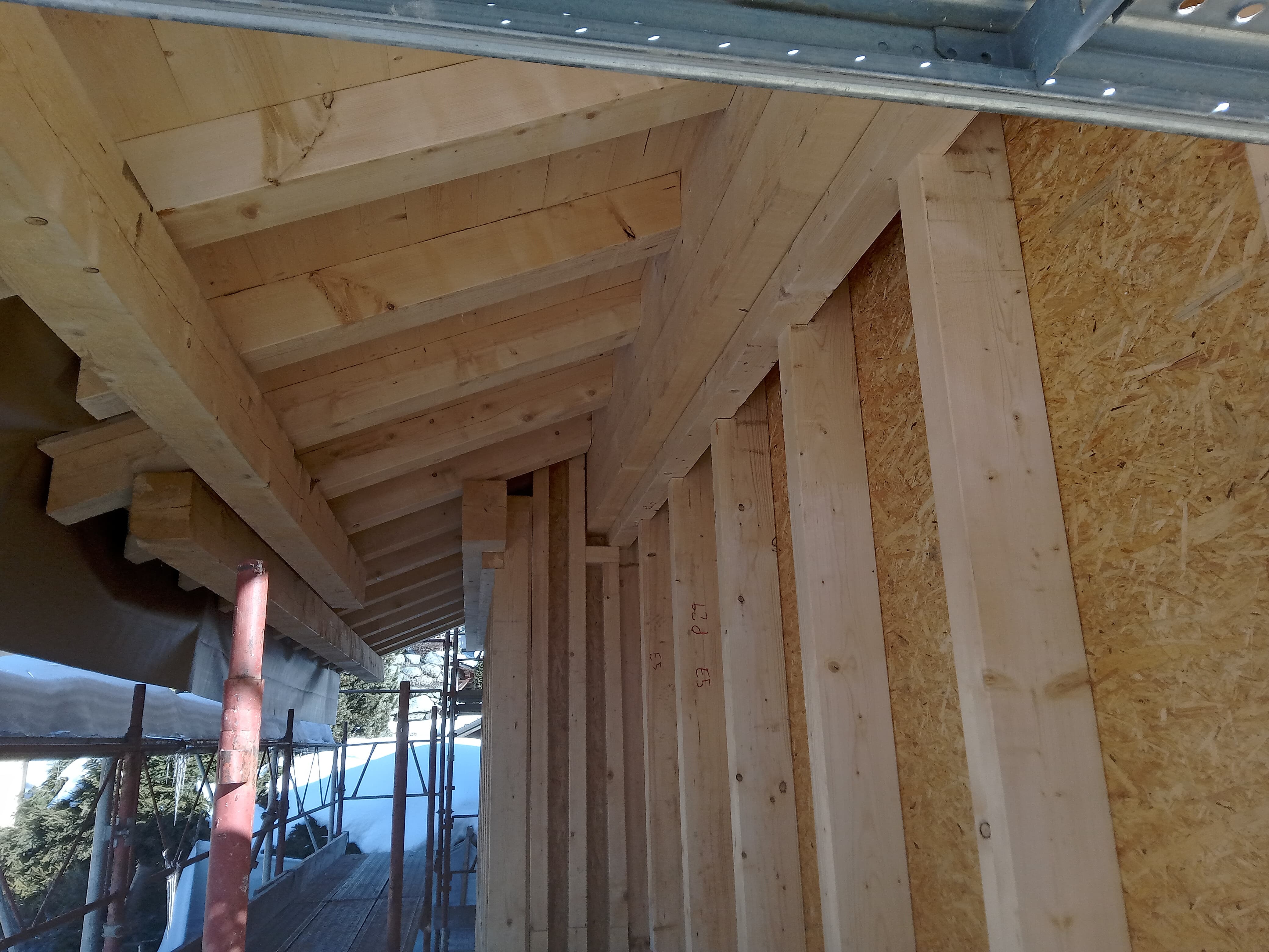

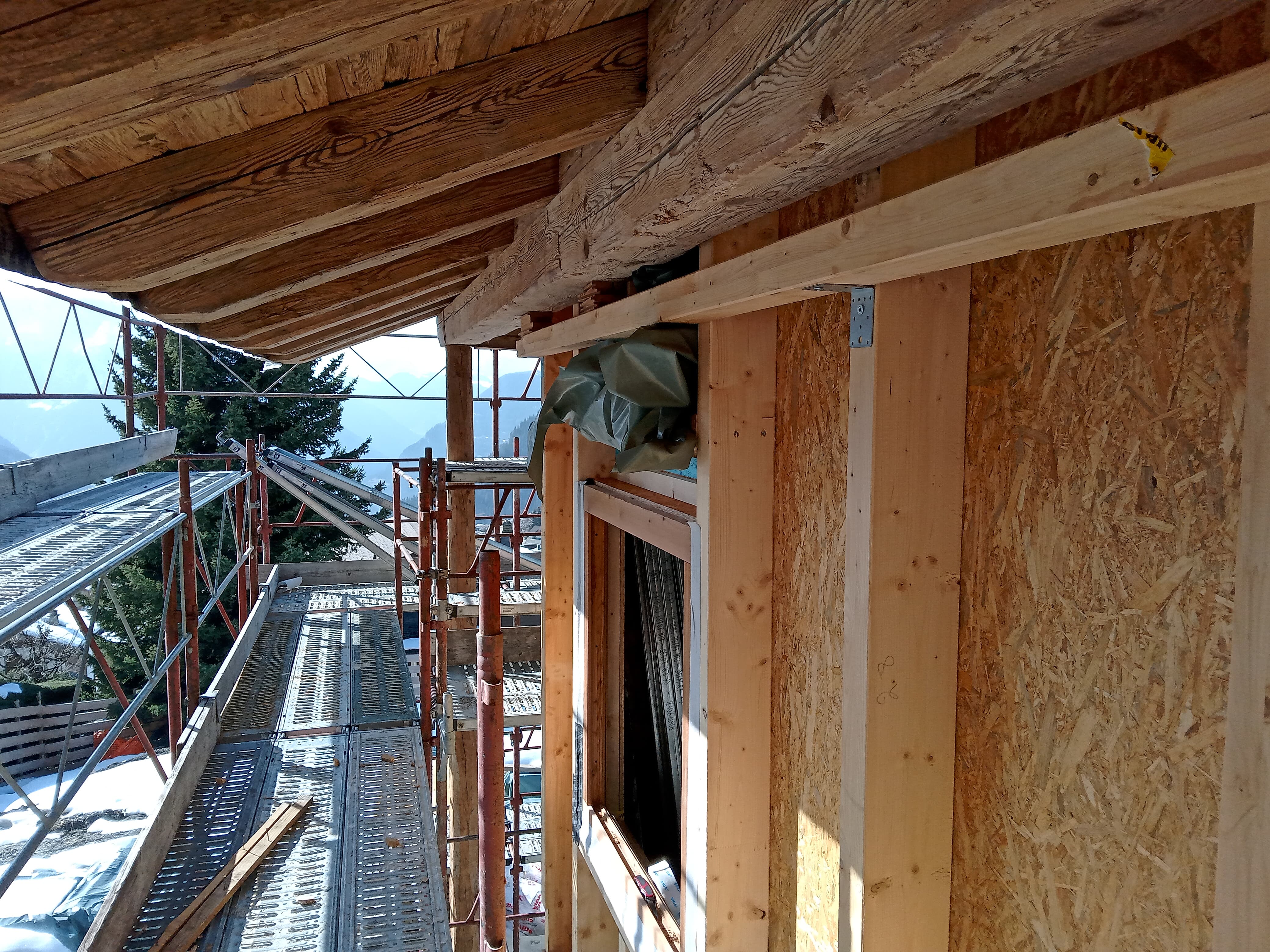

![IMG_20240517_122728|796x600]
![IMG_20240514_124139|796x600](upload://fFYfNT8n9R6KAN9W
jbo6TYjXqtK.jpeg)
(upload://7D4eVFsGZl0CwDiSH18VfLC7R7t.jpeg)
Madera de abeto laminado, aglomerado osb, hormigón, hierro, etc ,
