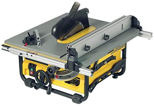

La primera inversión que quiería hacer es una sierra circular de mesa. Aquí me surge la duda de si necesitaría una grande industríal de estas que tienen en los talleres de puertas, o si con una pequeña pero que sea sobre todo precisa me llegaría. He visto de la marca metabo y makita que rondan los 350€ pero veo que son más de obra que otra cosa.
He mirado comparativas y hay una que tiene mucha gente en youtube y que hablan maravillas de ella. sería esta:
Tengo que decir que tampoco estoy cortando despieces a todas horas, pero sí que la necesito y sobre todo que sea precisa. Creo que me viene bien el hecho de que de momento por espacio sea portable, más adelante cuando pueda ampliar el taller, le haría una buena bancada incorporándolo. Si alguien la conoce y me puede arrojar algo de luz, estupendo.

Es una buena máquina, yo voy detras de ella, pero de momento me sigo jugando las manos en una casera que tengo. Casi todo el mundo habla maravillas de su guia lateral, pero la de ingletes deja un poco que desear.
A ver si algún compañero que la tenga te da mas detalles.

Hola Scorpionscar,me he unido a este foro porque ando igual que tú,montando mi taller de luthier…tengo algunas máquinas semidecentes ,sierra de cinta,cepillo-regrueso,calibradora etc…y tras desagradables experiencias con una sierra de mesa einhell que sirve para poco más que para hacer chuminadas con palets y cortar leña…voy mareado con qué sierra me agencio.
Había pensado pillarme de momento una Proxxon FET para poder hacerme piezas pequeñas de precisión como bindings,puentes de acústica y clásica,varetaje interno de acústica y clásica,diapasones y ranurado para trastes,huesos etc…y más adelante con más dinero pillarme una sierra de mesa de fundición …que ahí otro dilema,si quieres precisión , las Lombarte,Holzmann y esas chinorris me dan un poco de mosqueo en cuanto a fiabilidad y precisión se refiere…ya tienes que irte a las Hammer (que te vas a 3700 euracos).
Así que mienetras nos toca o no nos toca la lotería también estoy barajando pillarme una Dewalt 745,o una Makita Mlt100 o la 2704 (que curiosamente vale casi el doble
