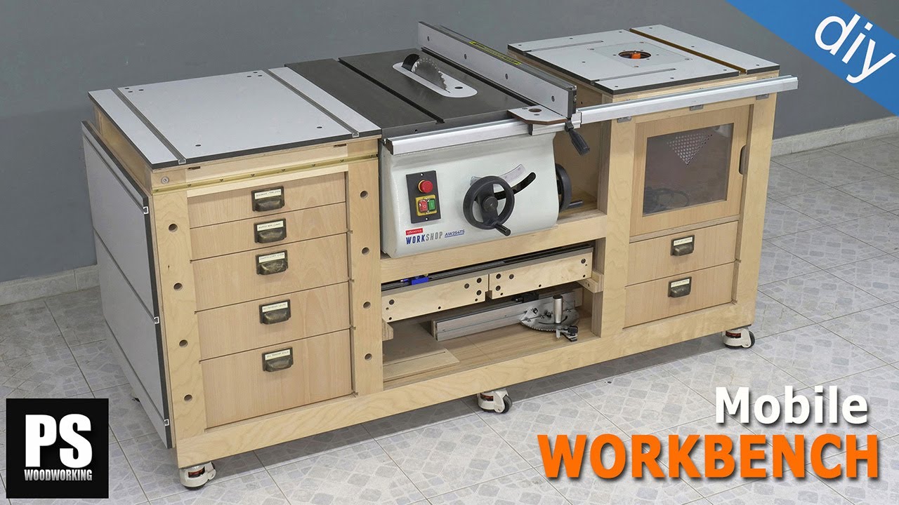

Te adjunto un vídeo, creo que interesante:

El vídeo lo había visto @Janema , no sé si a raíz de otro hilo o cómo había llegado a él, me parece una puta pasada la verdad.
