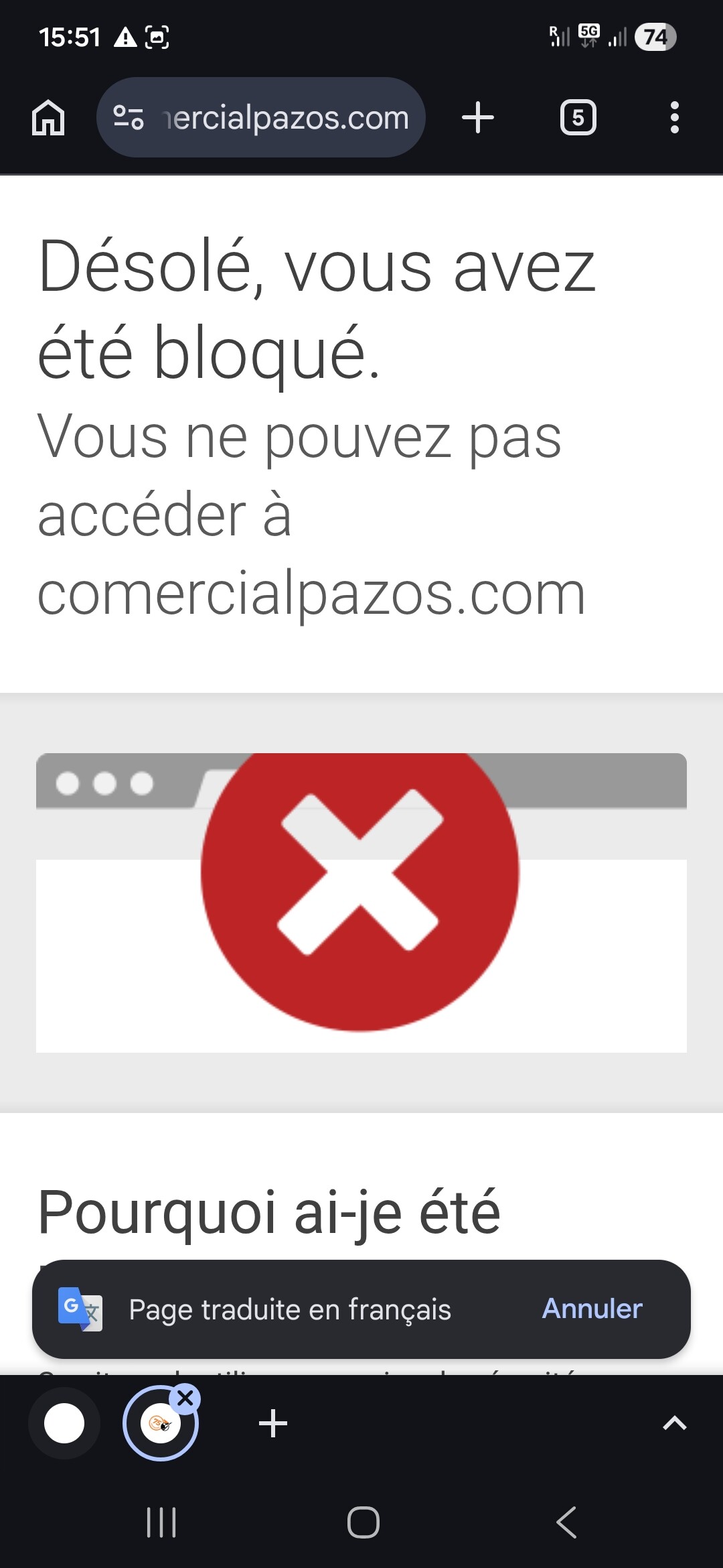

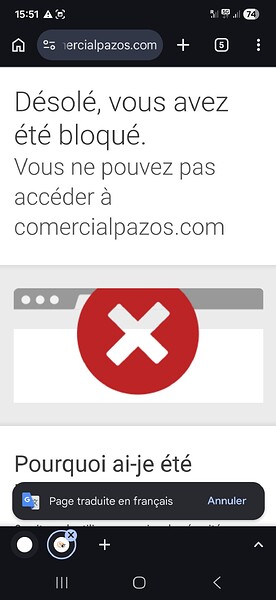

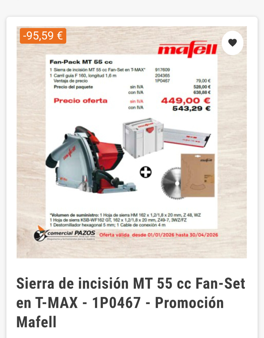

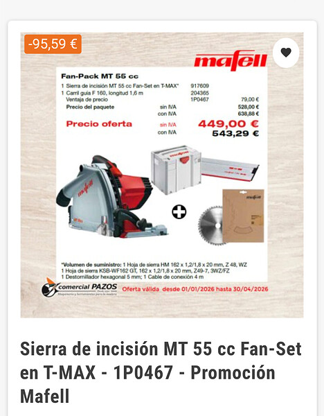

Esta oferta https://comercialpazos.com/sierra-de-incision-mt-55-cc-fan-set-en-t-max-1p0467-promocion-mafell no es muy buena? Tiene algún vicio oculto?
Tengo suerte.
Pazos no me quiere.
Como lo ves?

Esa la controla @chuf, yo de mafell no entiendo :face_savoring_food::face_savoring_food:
