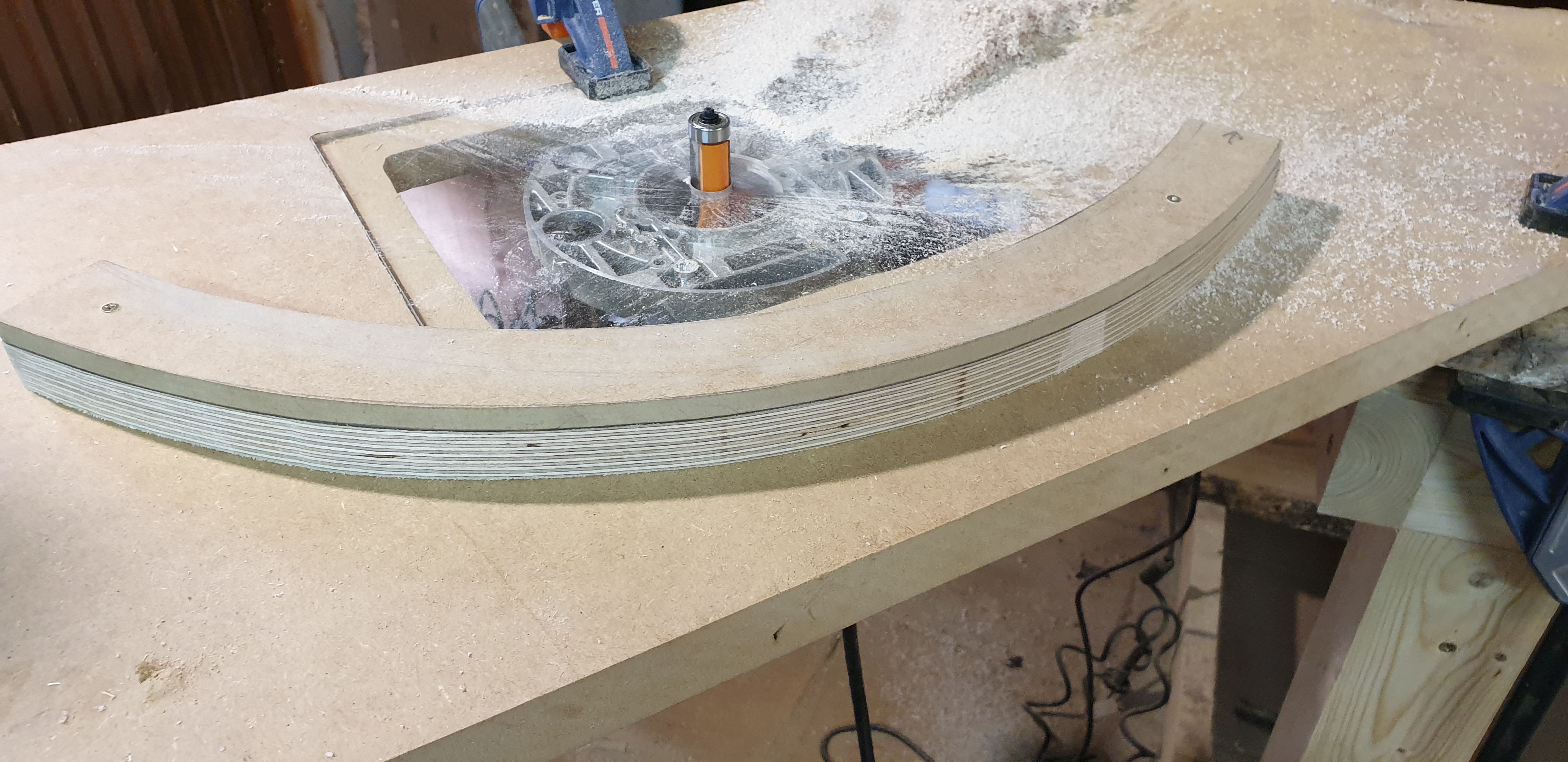

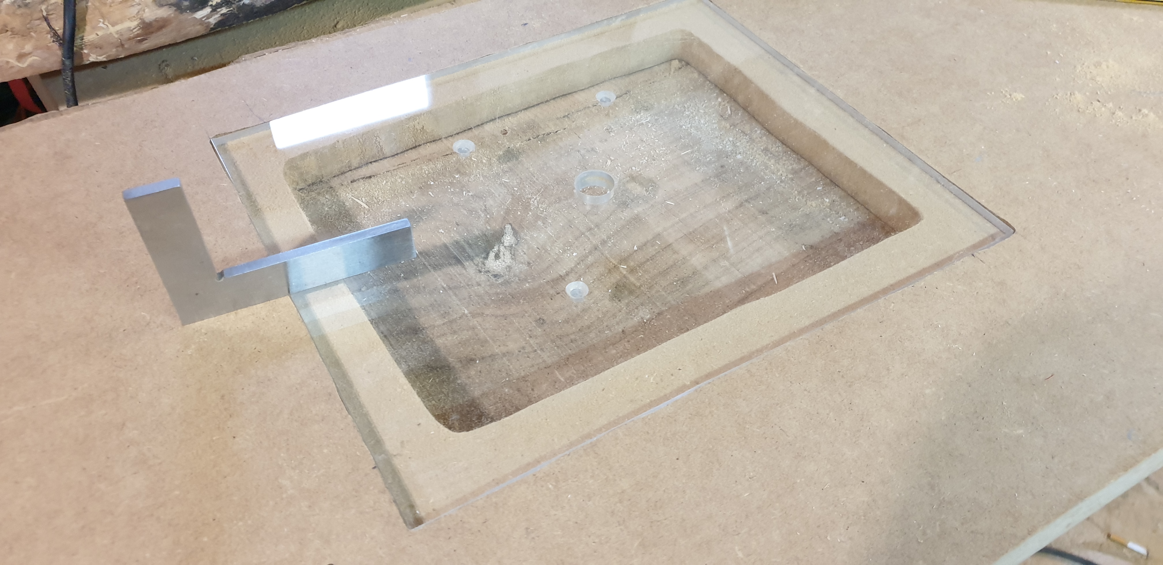

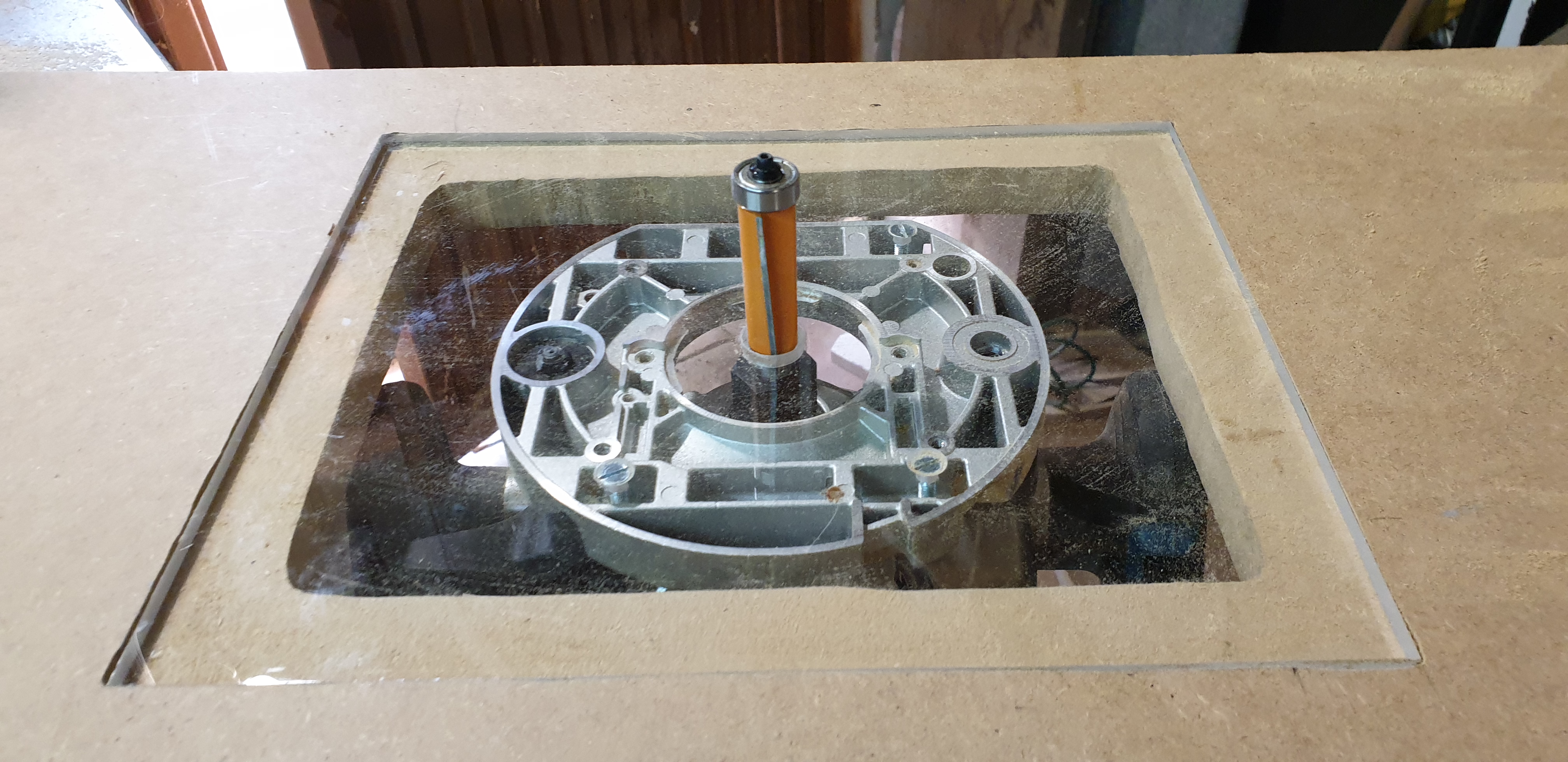

Asi ha quedado el asunto…
Así mucho mejor :+1:t3:
Ahora mira que tal funciona, igual el metacrilato te sirve para montarlo en la otra mesa sin tener que poner placa de aluminio. Yo las he visto con placas de metacrilato y van muy bien.

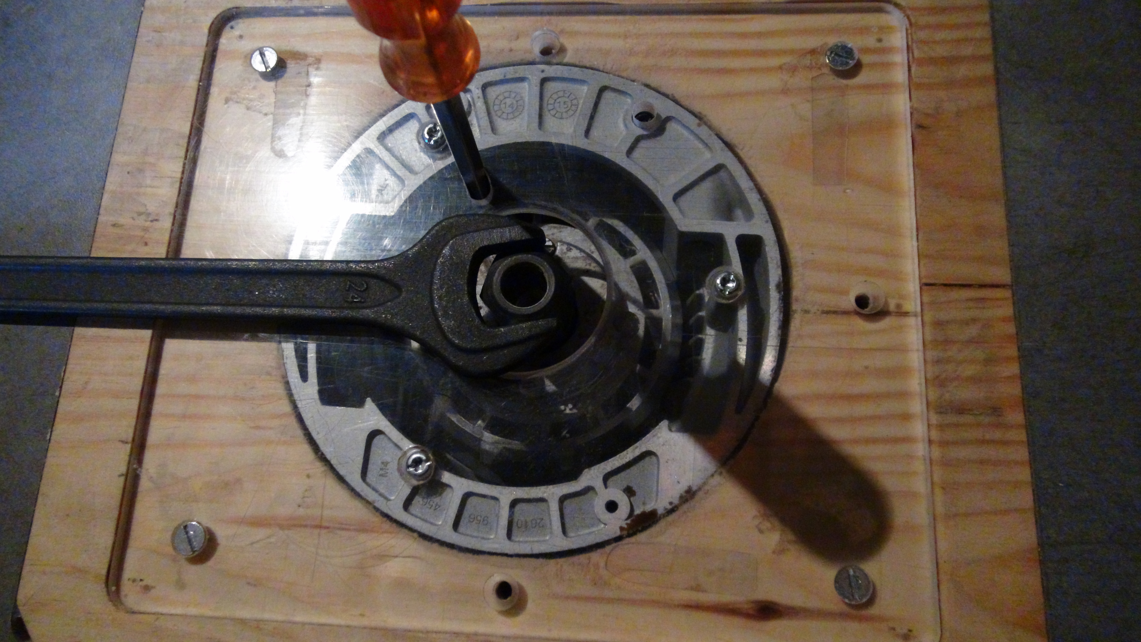

Aquí va un foto:
Como puedes ver la placa está apoyada totalmente en la mesa, excepto lo que es la base de la fresadora. Yo creo que así vibrará menos y soportará mejor el peso.
Por si lo quieres tener en cuenta para cuando hagas la definitiva

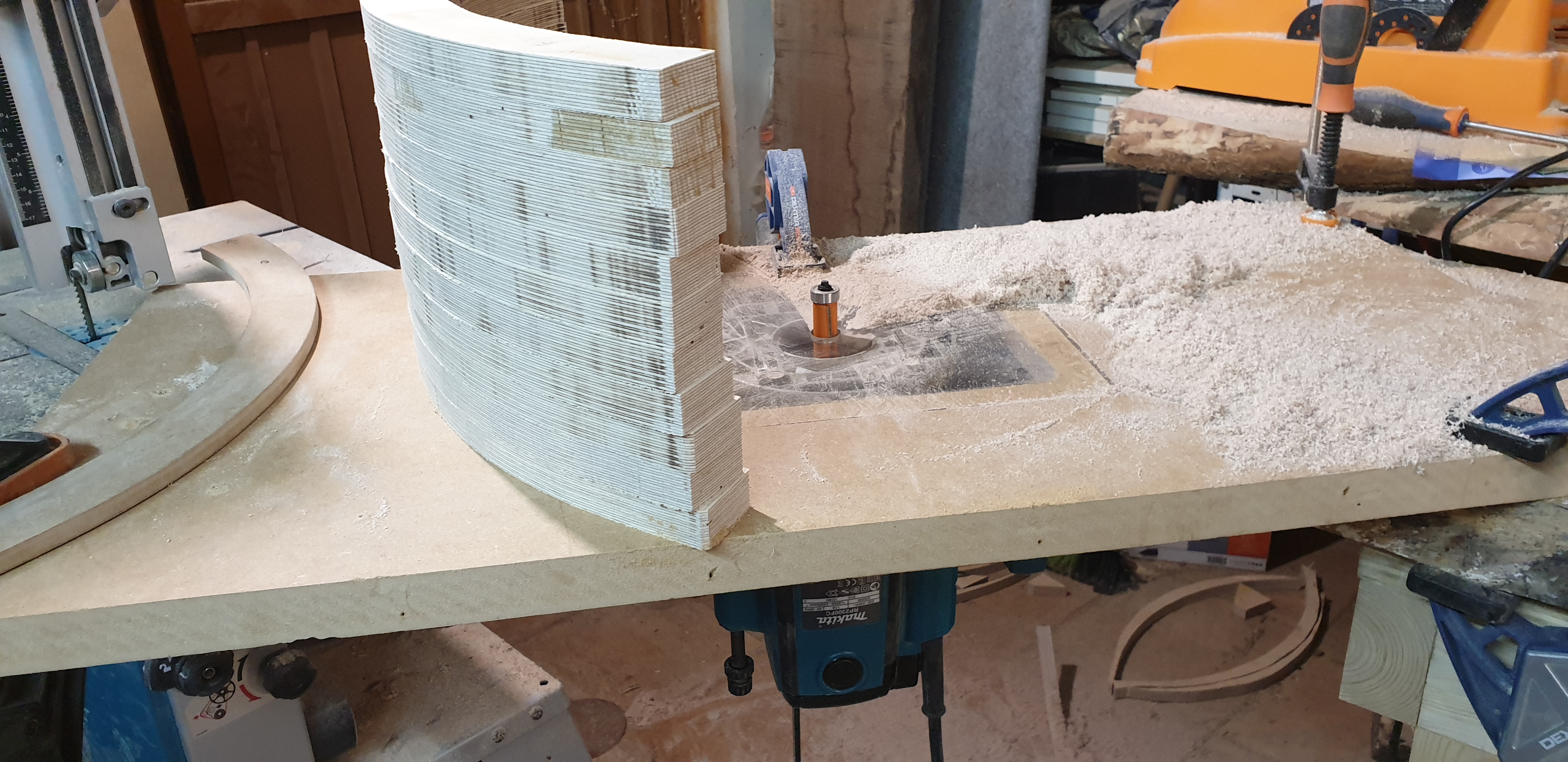

La verdad funciona muy bien. No vibra nada y se ve resistente. El metraquilato es de 10mm.
Mitad del trabajo hecho
No tiene por qué ir mal. Yo creo que todas o la inmensa mayoría de las que he visto por ahí (You Tube, etc.), van así.
