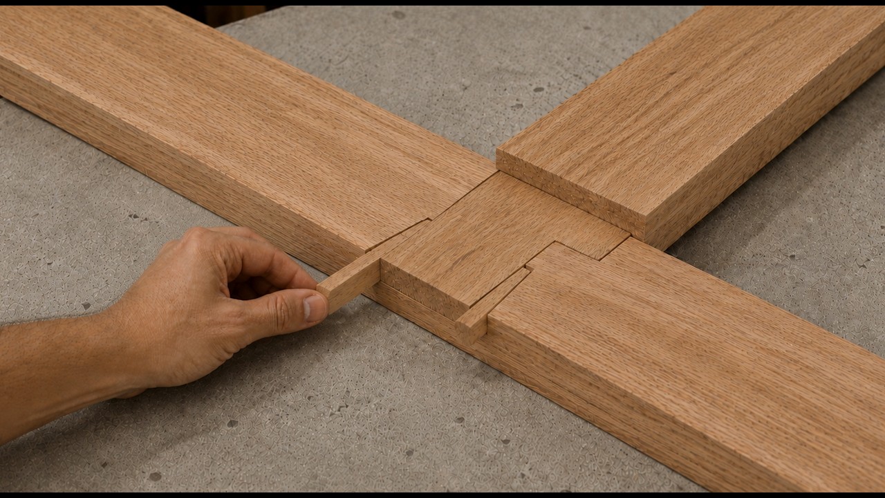

Buenos días, para una puerta de calle, yo utilizo la espiga y mortaja , tiene más sección
de encolado, puedes acuñar la espiga, colocar tarugos por la cara, la puerta al exterior sufre de diferencias de humedad y temperatura acusadas entre la cara interna y externa y la mejor unión entre largueros y peinazos es la tradicional
Yo tenía mis dudas de usar dominos en puertas de cierto peso, pero no hay problema y más con las colas que hay hoy en día, sigo haciendo caja y espigas pasantes en puertas o cancelas que van a estar totalmente en exterior y si o si les va a caer agua encima y la madera se moverá mucho.
Y lo que dices de que los tarugos quedan más fuertes que los domino sería discutible, los domino en principio tienen más superficie de encolado
