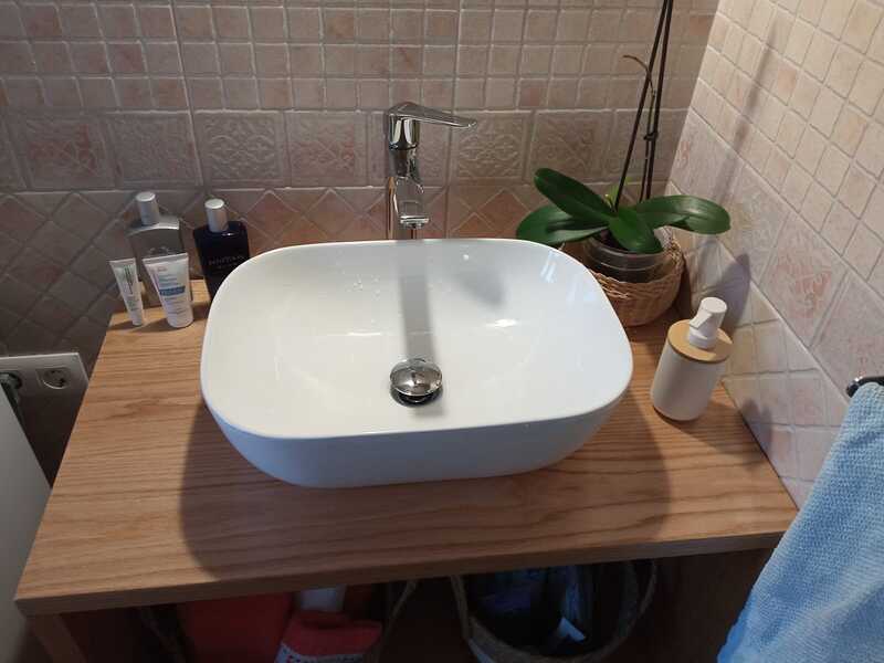

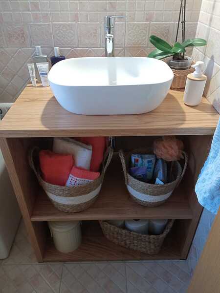

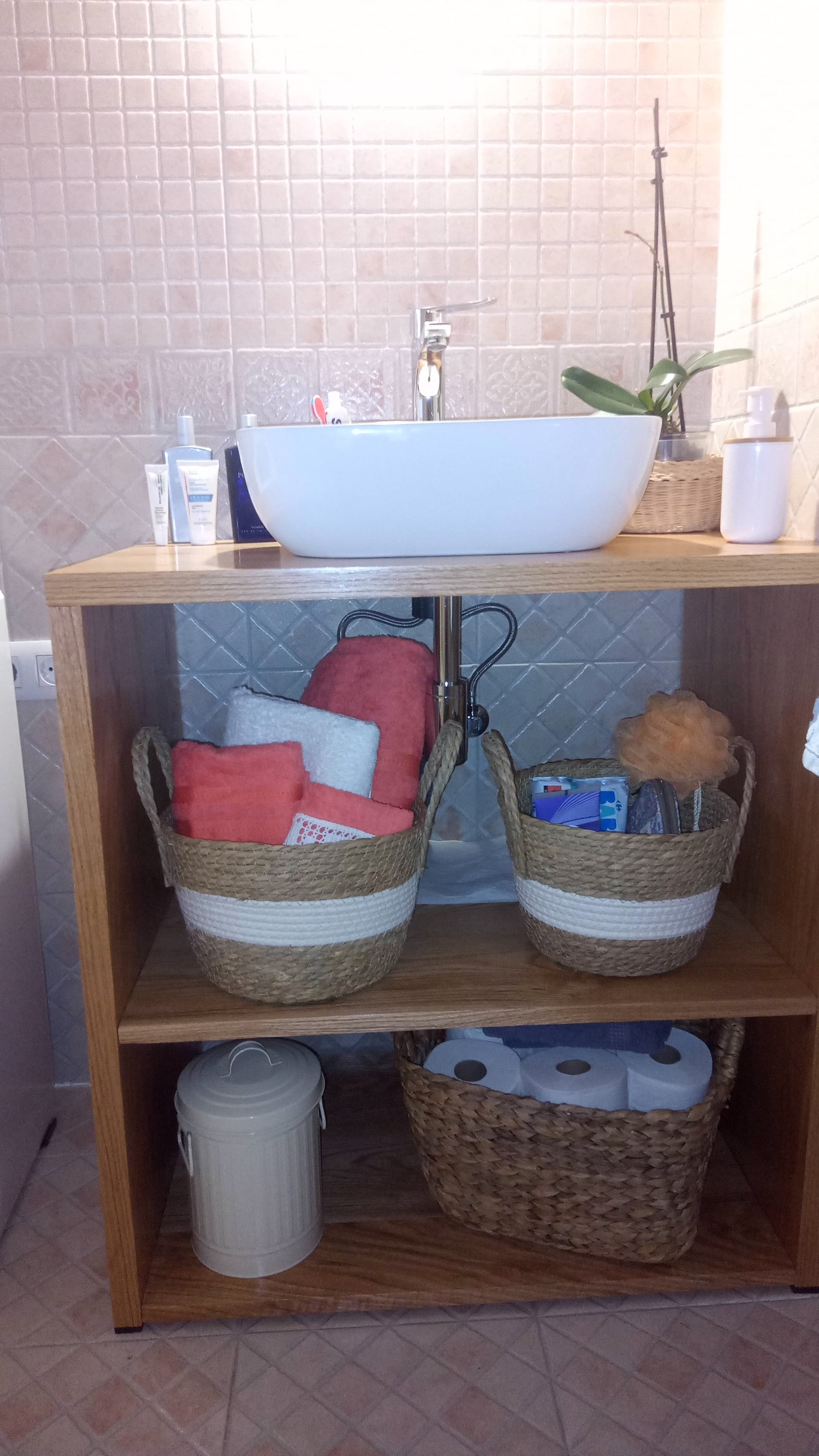

Buenos días …os dejo una de las últimas cosas que hecho… Entre medias he estado liado con alguna chapucilla.
Es un mueble sencillo, que debía ajustarlo al aseo pequeño…que tiene los suelos y el alicatado de un estilo más rústico.
He utilizado tabla de 4 cm espesor para los laterales y parte superior, y para las baldas de 2,5 cm
Las baldas me hubiera gustado de otra manera, pero debido a como están situadas las llaves y el desagüe, he tenido que adaptarlo.
Los tablones los he cepillado y canteado primero con el cepillo regreso…y finalmente con los cepillos de mano.
Posteriormente he tapado los nudos con resina epoxi, había varios grandes en los laterales…
Luego lo he lijado con grano 120, 180 con lijadora…he quitado el repelo con el método de mojarlo con spray de agua…y vuelto a liar 180.
Le he dado 3 capas de aceite cera dura " Alioli,"…dándole una adicional a la parte superior.
La batalla final ha sido con el sifón desagüe que pedí a Amazon, te ponía unas medidas en la Web, que resultaeon ser erróneas después de varios dolores de cabeza, me fui a la tienda de barrio de toda la vida…y solucionado…un sifon desagüe en acero, que he tenido q modificar, para adaptarlo a la chapuza de instalacion de obra original…
Mu mujer encantada…yo le sigo viendo esos fallitos, jjj
Os dejo algunas fotos
