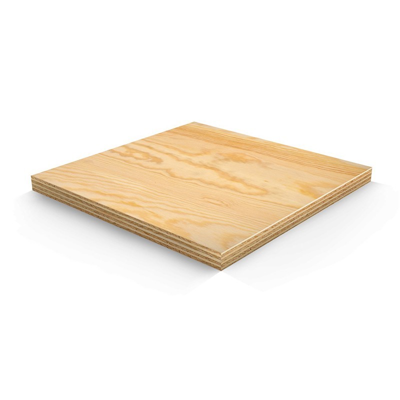

Quería saber si se puede trabajar el fenolico con la fresadora, me pidieron un mueble pero con este material que no use nunca. Queda astillado? O desprolijo?
Puedes hacer ranuras o recortar los cantos. Pero si quieres perfilar o moldurar los cantos el acabado nunca será fino, por la disposición de las vetas en las distintas láminas
