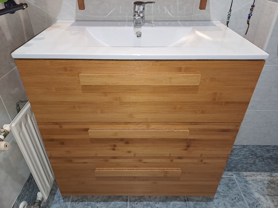

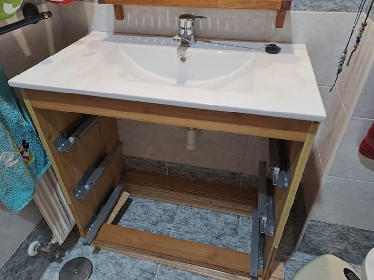

Hola compañeros, comparto con vosotros un mueble de baño que he hecho. Después de buscar en diferentes almacenes y tiendas de bricolaje ninguno nos convencía, ni los de madera que suelen ser de corte clásico ni los de imitación que resultan penosos, así que decidí hacerlo con tablero de bambú. Poco a poco un rato aquí otro allá salió esto.

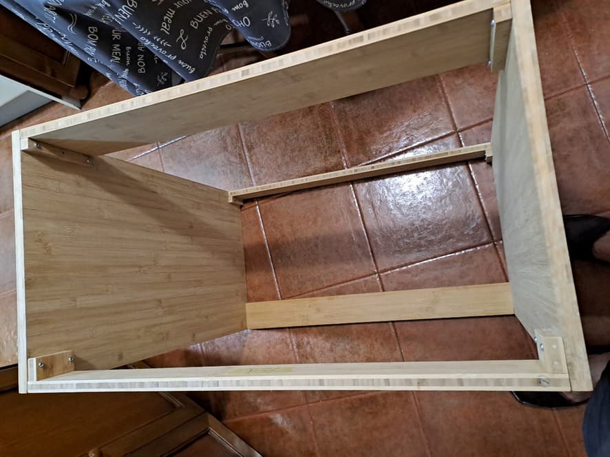

ENSAMBLE LATERALES-LARGUEROS DE LA ESTRUCTURA:
1.- Cola milano no pasante para que no se va en laterales en larguero inferior frontal.
2.- Largueros “escuadra” con pieza de bambú pegada y tubillón de bambú pasante.
Todos los ensambles entre largueros y laterales están atornillados. Mi primera idea era ensamblar y probar que todo encaja bien y posteriormente desmontar y atornillar de nuevo ya con cola. Vista la robustez del atornillado en el bambú, se deja sin cola. Si en el futuro veo que alguna unión falla se puede desmontar y pegar.

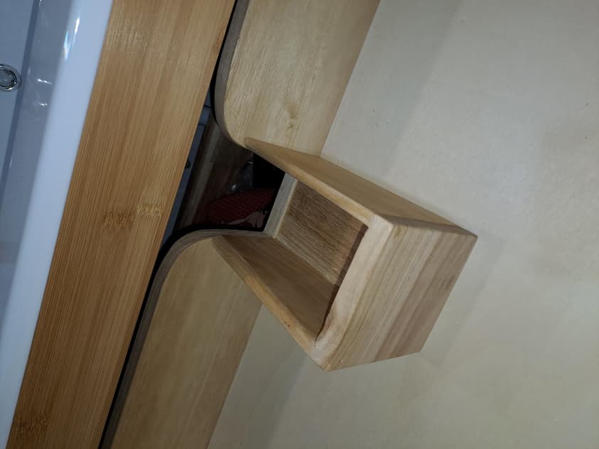

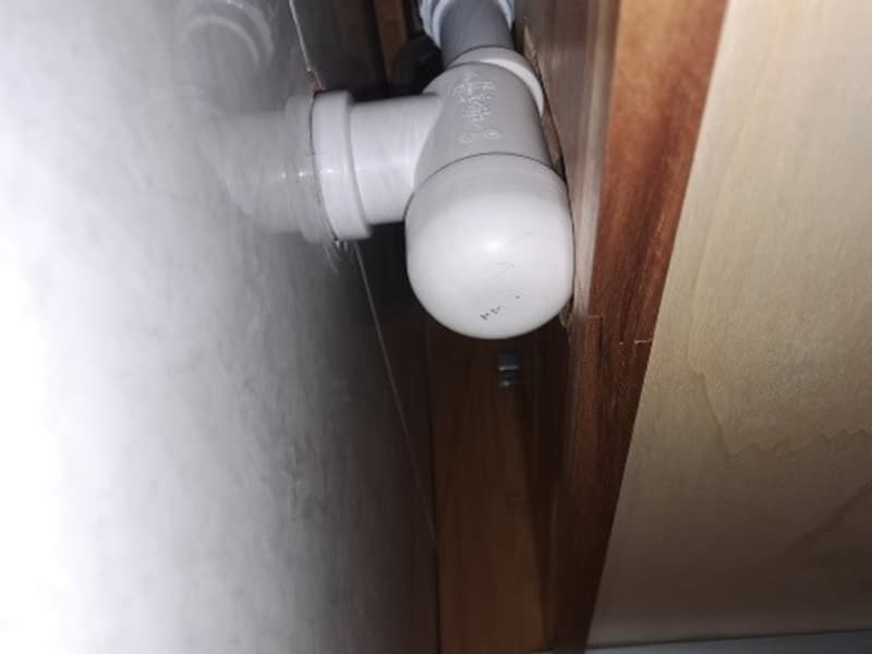

El cajón superior tiene una zona hueca para el espacio que ocupa el sifón (elegido para que ocupe lo menos posible).
Los 15 mm que tuve que cortar a los laterales me hicieron que tuviera que “tallar” un hueco para que no chocara el cajón con el sifón.

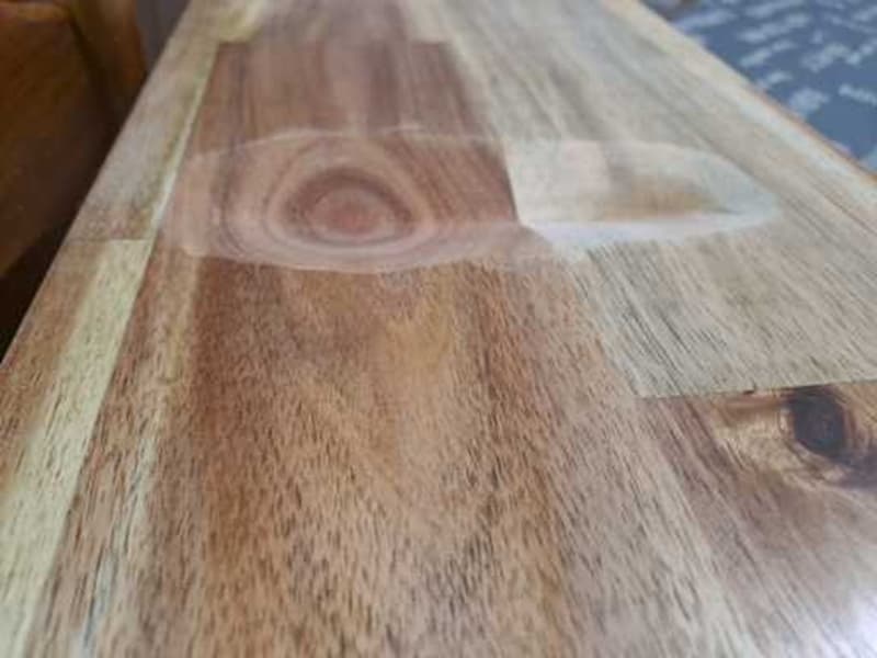

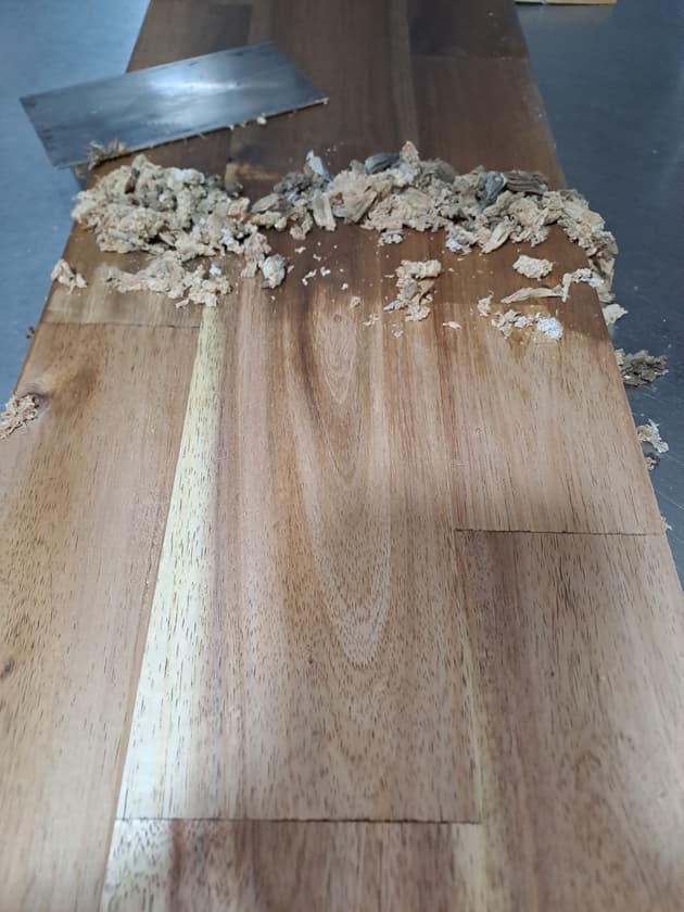

No había usado el tablero de acacia. Aquí se ve la diferencia de la madera en bruto con el tinte que trae. Sin el tinte mucho mejor.

GUÍAS CAJONES:
Se usaron guías ocultas con cierre amortiguado.

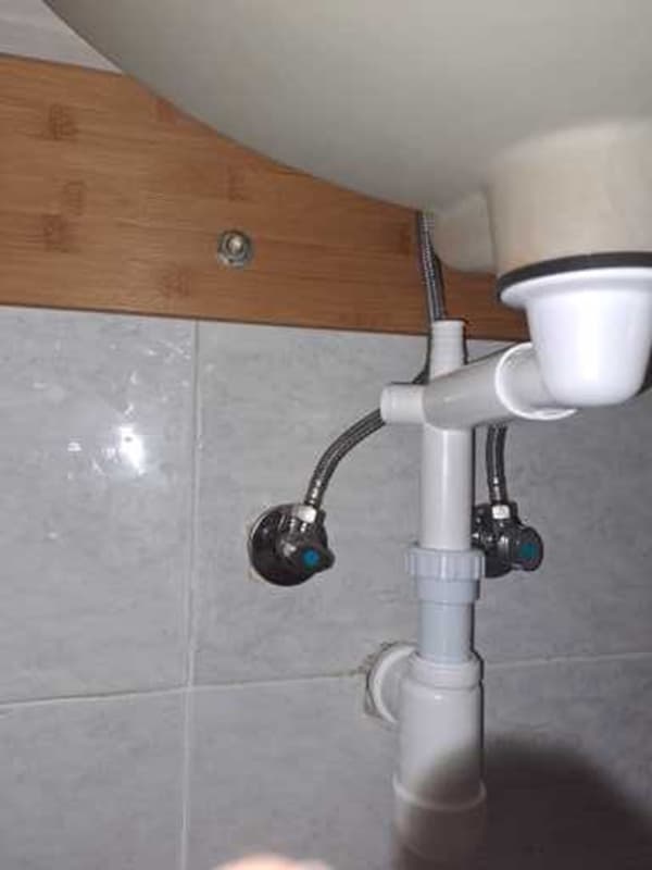

Se usan los tornillos de fijación del lavabo anterior (M12) taladrando agujeros en el larguero trasero.

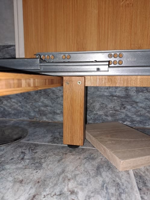

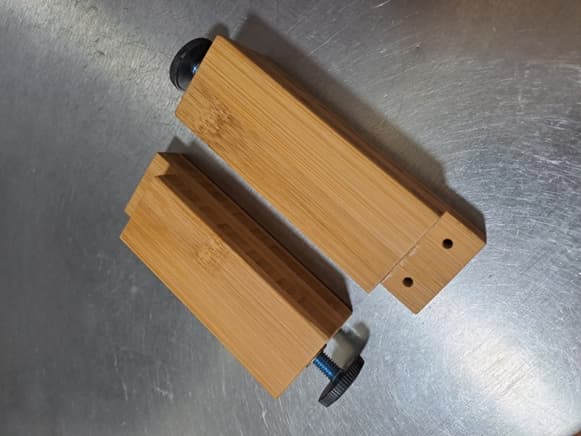

Para dar mayor solidez se instalan 2 patas en la parte delantera del mueble, pero retranqueadas para que no molesten. Las patas están hechas a medida con retales del bambú, tuerca embutida y tornillo ajustable de M8.
FIJACIÓN LAVABO-MUEBLE.

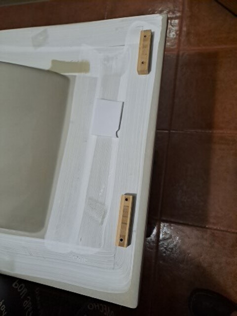

Se pegan con adhesivo de montaje 4 piezas de bambú en los lados del lavabo, justo para que coincidan en las 4 esquinas del mueble. No se ha pegado con silicona.

P. D. : un humilde consejo, desplazar el radiador.
Gracias por el peluche Pepet. :blush:
El radiador está separado 7 cm del mueble. ¿Por que recomiendas moverlo?. No creo que de problemas por calor en la madera.
7 cms es poca distancia para que irradie bien. Va todo a la madera. La combinación humedad baño/radiador tampoco es buena.
Y ya gusto personal, habiendo hecho un mueble así creo que le rompe la estética.
Parece que tienes sitio para desplazarlo o poner uno toallero.
Pero ya sabes, para gustos colores.
Menuda chulada!!!
Ok. Lo iré mirando. Si hace falta tengo margen para desplazar el mueble.
El radiador tampoco me gusta estéticamente, pero no se si hay algo en el mercado que me encaje si tener que tocar las tuberías.
No parece por la entrada y salida que se ve del radiador que tuvieras que añadir nada.
Dar a las tomas giro 180°. Muy sencillo montarlo.
