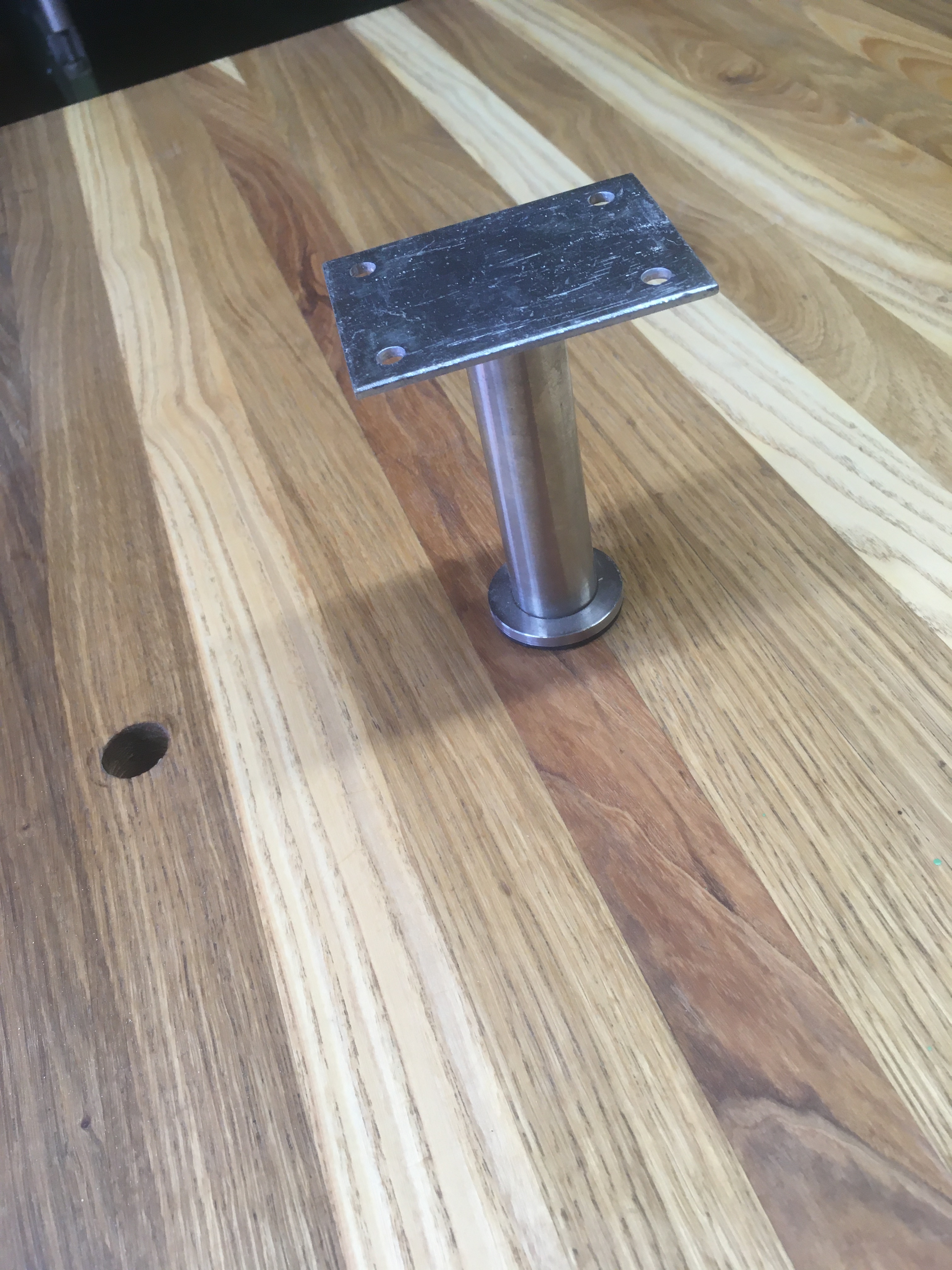

Le voy a proponer un cuerpo de mueble compacto “suspendido” sobre cuatro patas de acero inoxidable como esta:

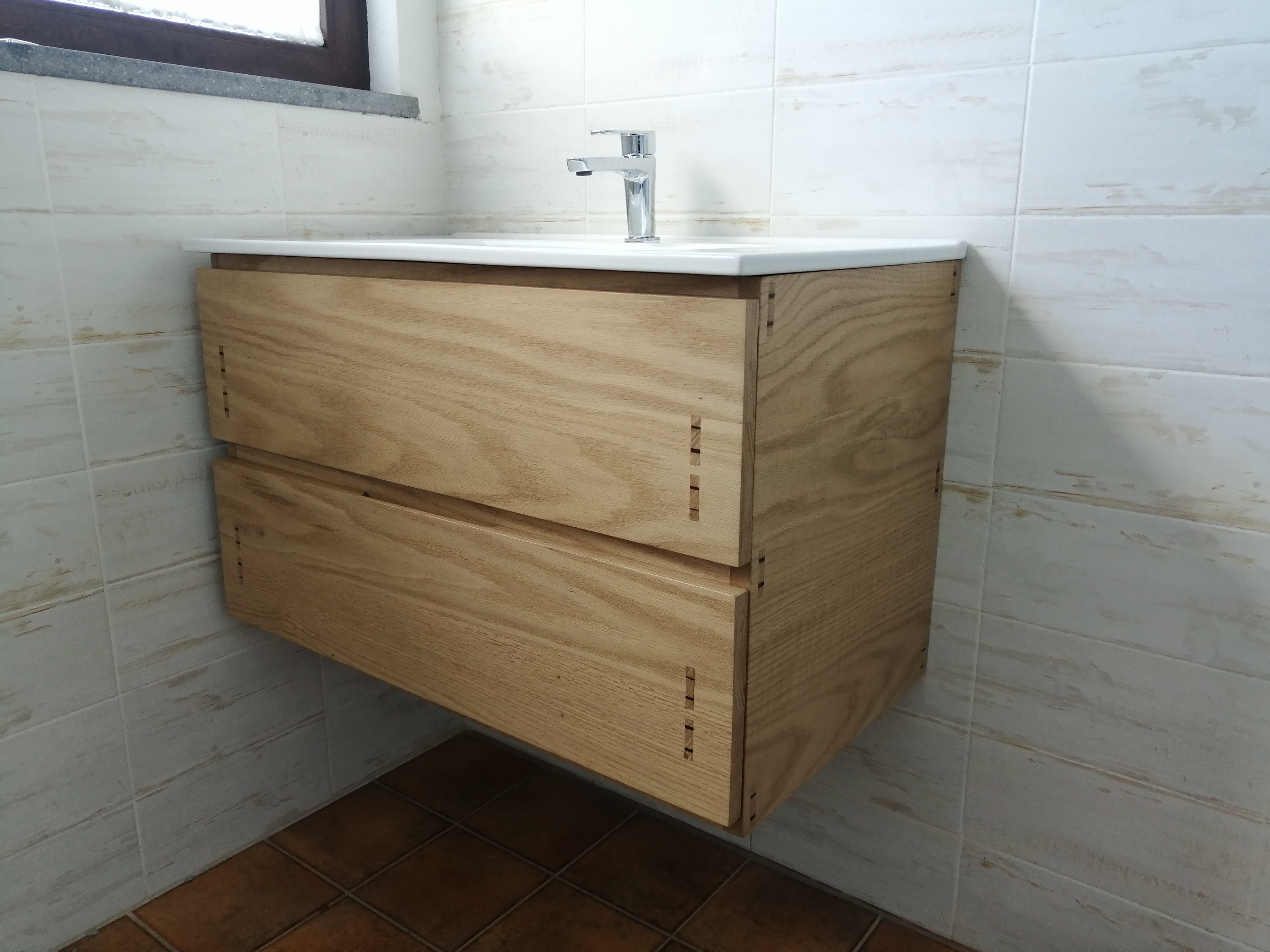

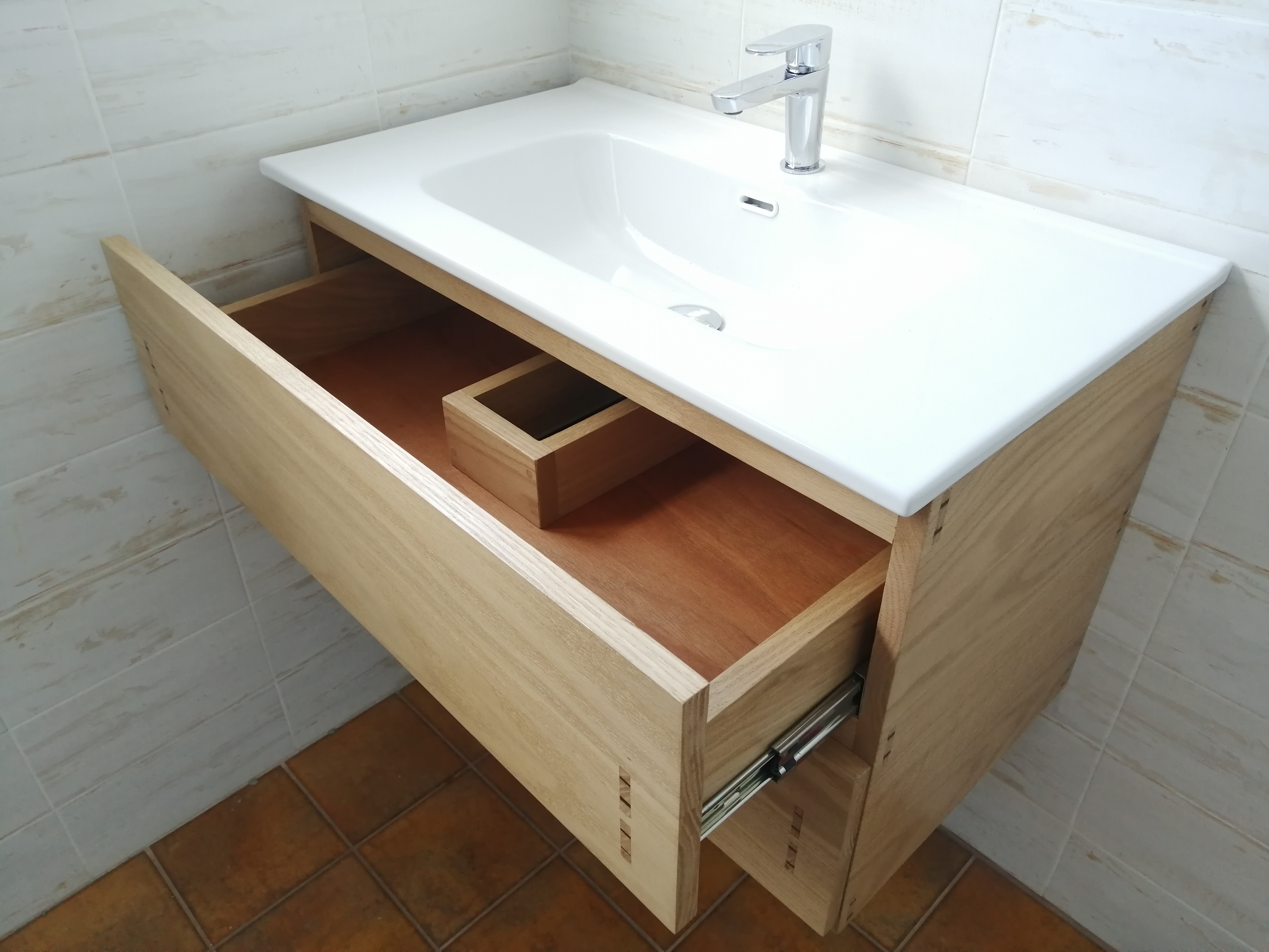

Yo hice esto para mi casa, no es nada del otro mundo, muy sencillo pero esta curioso.
Está hecho en roble rojo, a la pared esta fijado con el sistema ese a 45 grados que le llaman francés o algo así, no tengo foto del detalle, pero la caja atrás está hecha de tres listones orizonrales, el más alto lleva el canto inferior a 45 grados y se engancha a la pared a otro listón con canto a 45 grados con tacos de 10mm para muto de bloques. De momento aguanta mi peso ( hecho para probar, no con lo que dice @Pepet
Muy bien @Adrian13, lo que has hecho es lo inteligente.
