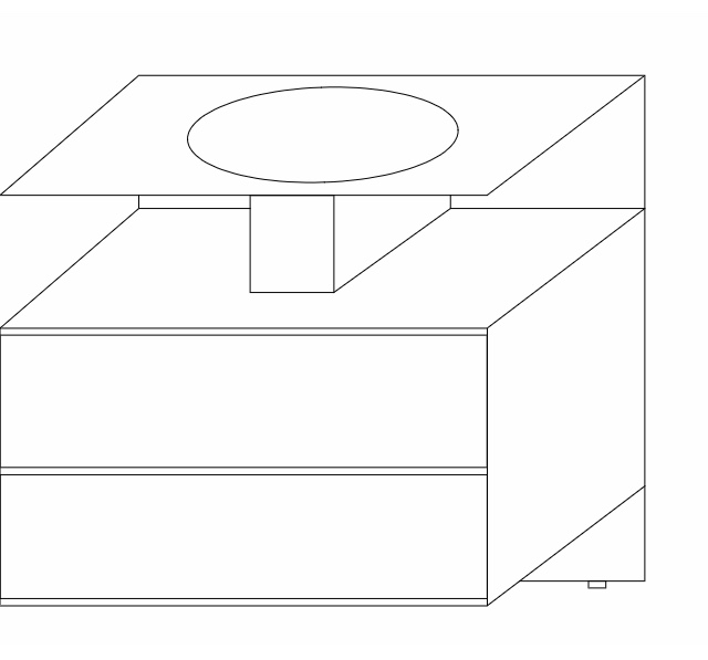

Hola compañeros. Me toca hacer un mueble para un lavabo suspendido de madera maciza. El proyecto del cliente es algo así
imagen
Tengo varias dudas, si es posible que me echéis una mano.
La encimera donde va el lavabo(va uno sobrepuesto, no encastrado) la veo que se cae sin apoyar en la parte delantera. Igual me pasa con el cuerpo de los dos cajones.
Los cajones van con cajeado interior tipo U para el desague que los atraviesa efectivamente.
El cliente quiere tener una separación del suelo de unos 13 cm
Yo pienso hacer un panel de madera como trasera para enganchar tanto la encimera que la cajonera. Luego todo el conjunto fijado a la pared.
Aún así veo necesario apoyar la encimera en la cajonera. En mínimo dos puntos delanteros….
Vosotros como lo haríais para que se quede firme todo esto?
Gracias antemano.

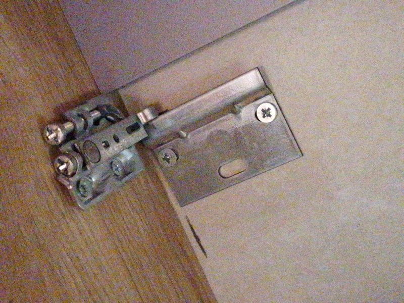

Le puedes poner unas escuadras ocultas.

Claro, me refiero a la encimera. Como lo haces tú el mueble puedes ocultar el soporte que lleve.
En el medio va una U de madera que no va fijado, es para acceder al sifón cuando se necesite…
Cuando se sacará la pieza U de madera la encimera se va a quedar sin apoyo en el centro.
Estoy por meter dos escuadras metalicas laterales fijadas a la pared, si no hacer unas de madera… pero igual puede ser una chapuza.
Yo decía esas escuadras. Las puedes ocultar al hacer el mueble.

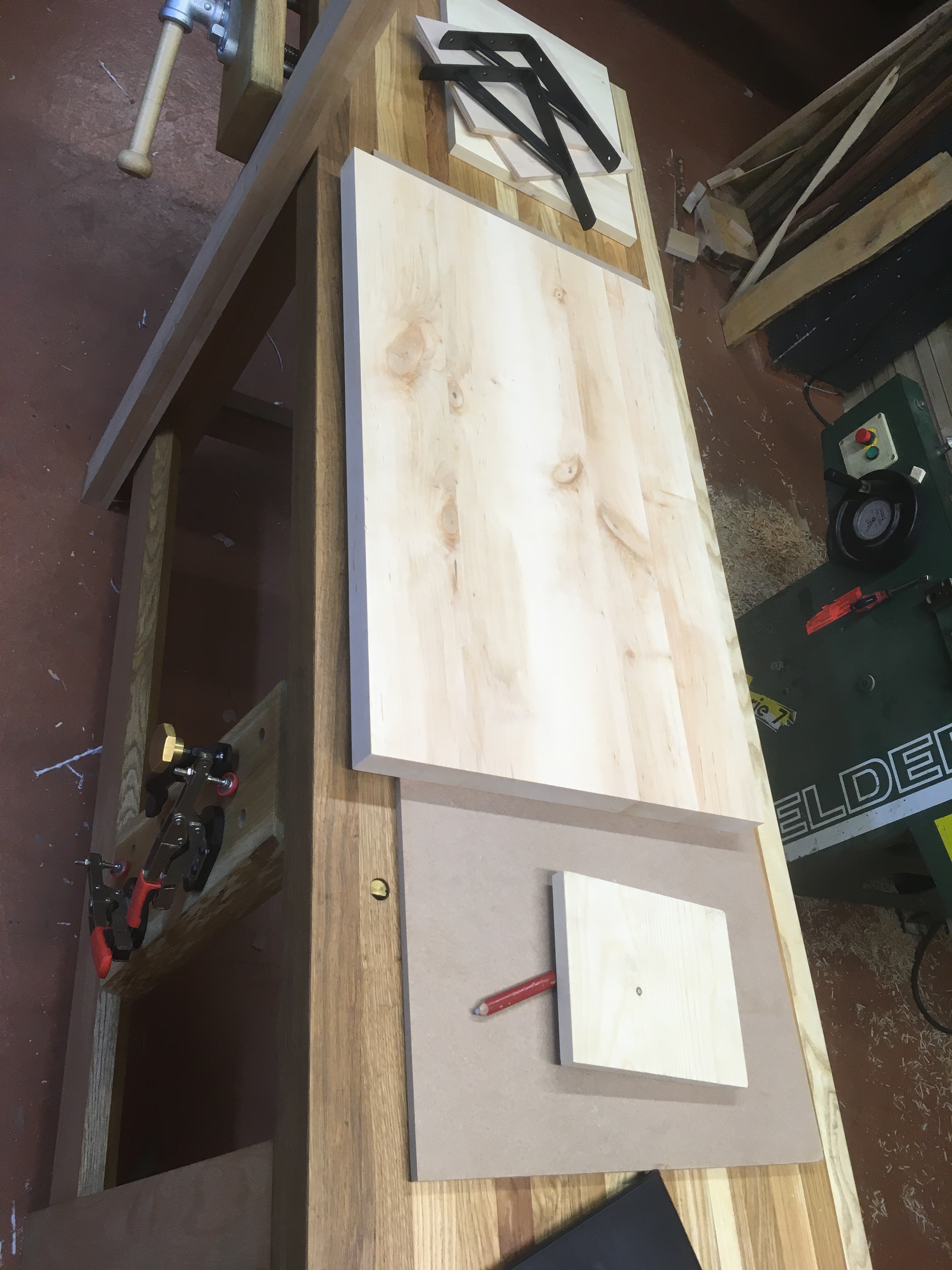

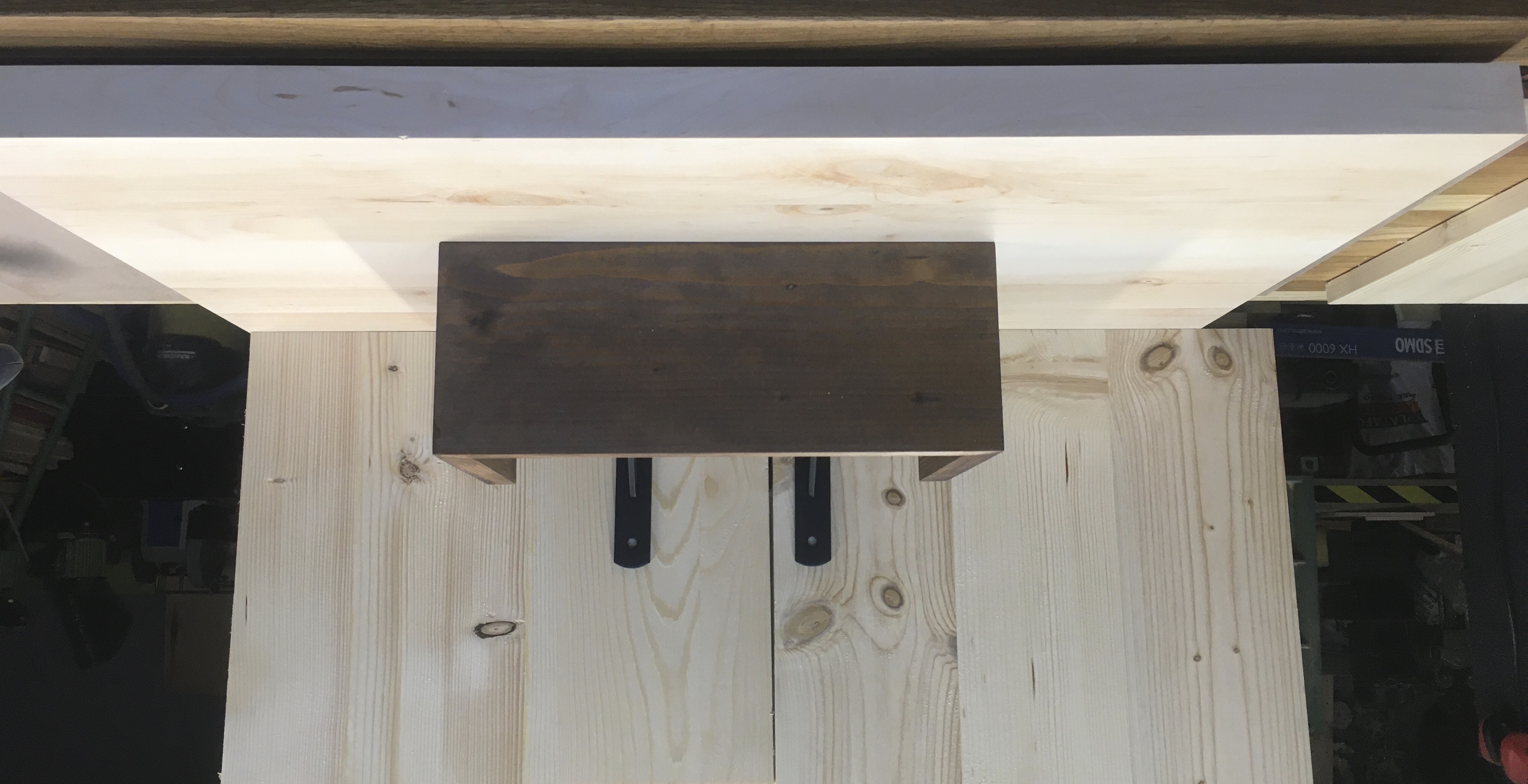

La encimera es esta:
Mide 80x50 cm de 4 cm de grosor.

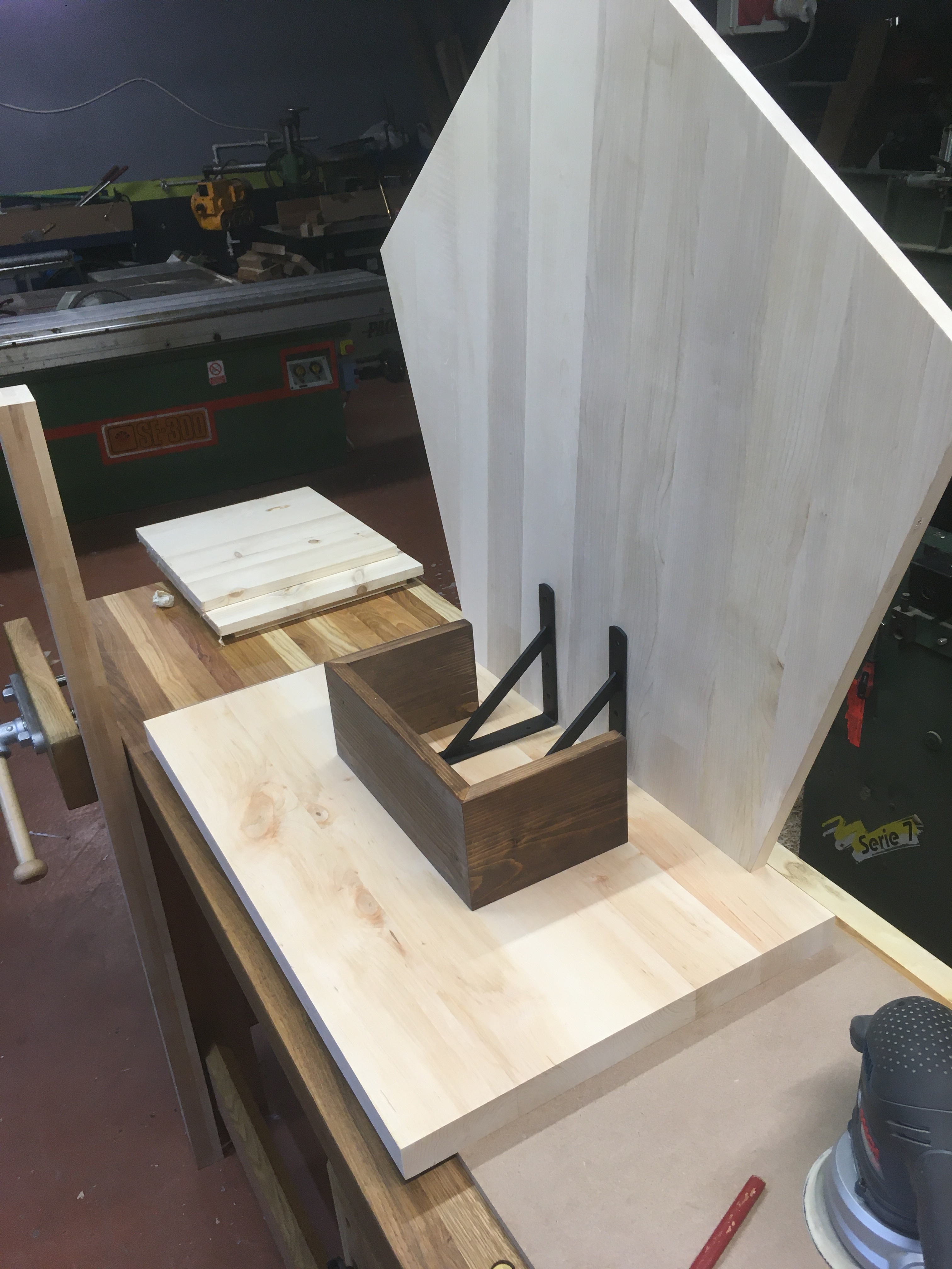

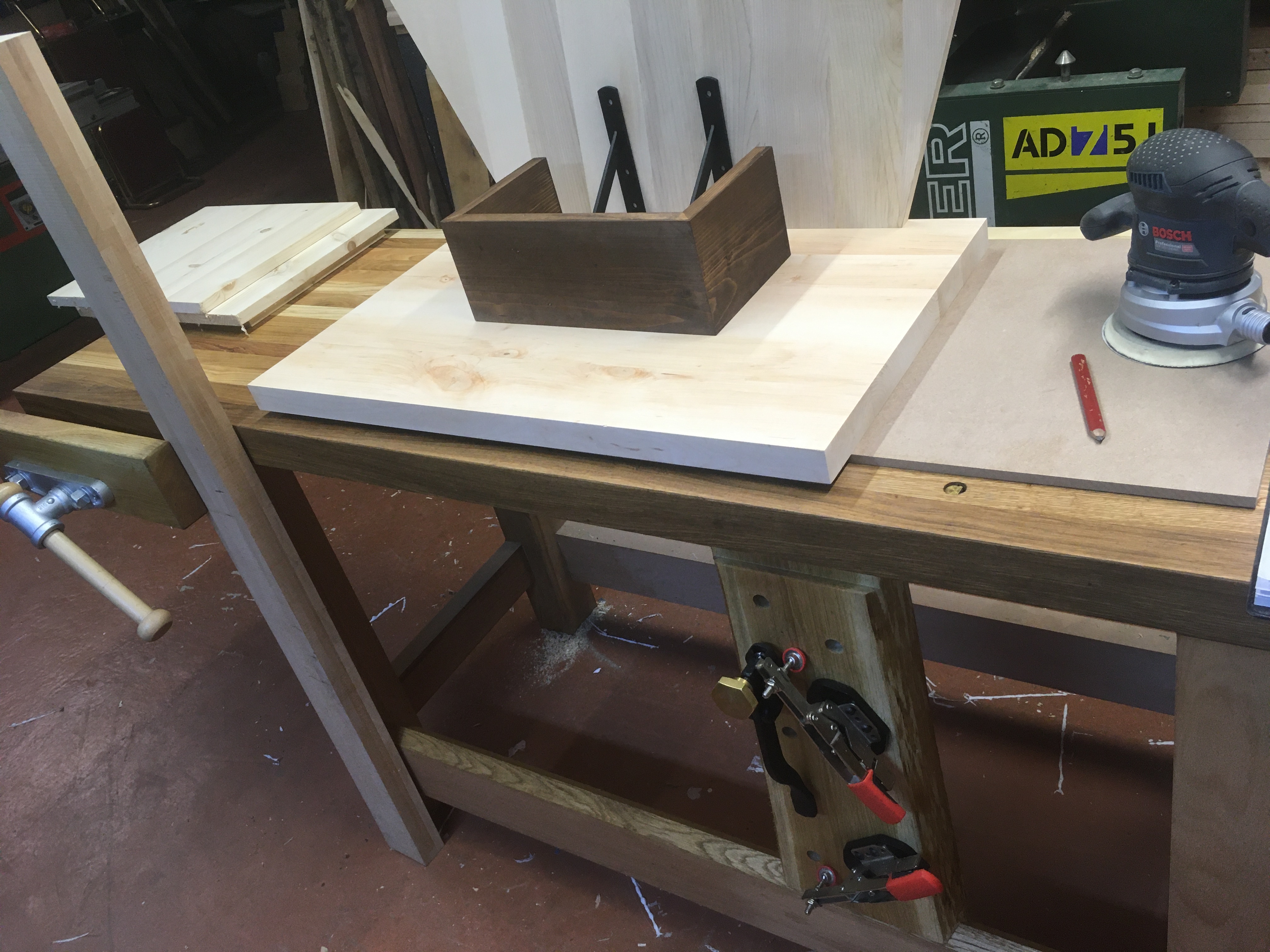

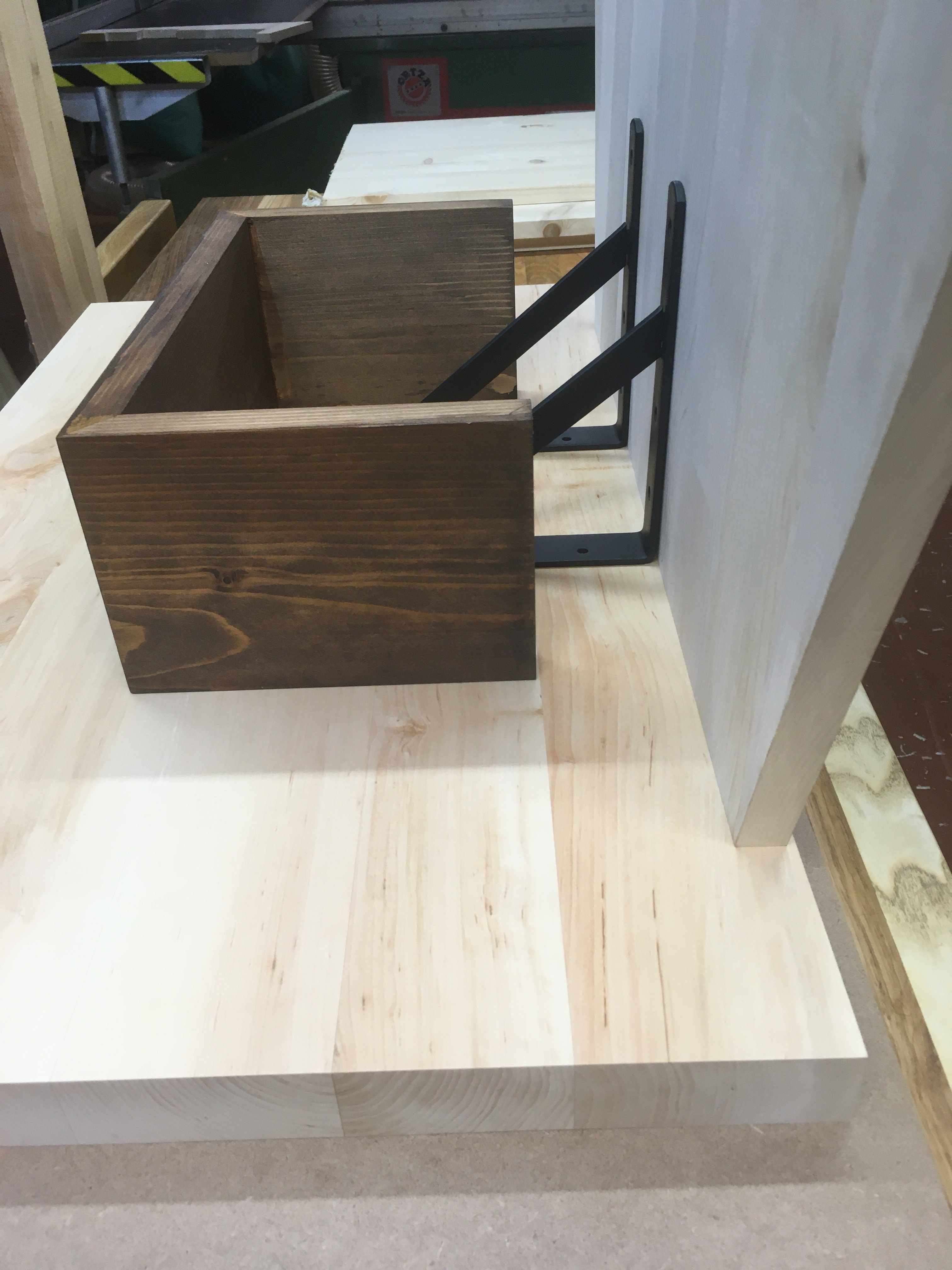

He intentado hacer una simulación con lo que tenía a mano pero hay que mirar la foto al revés.

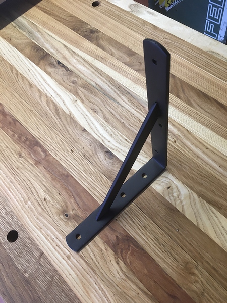

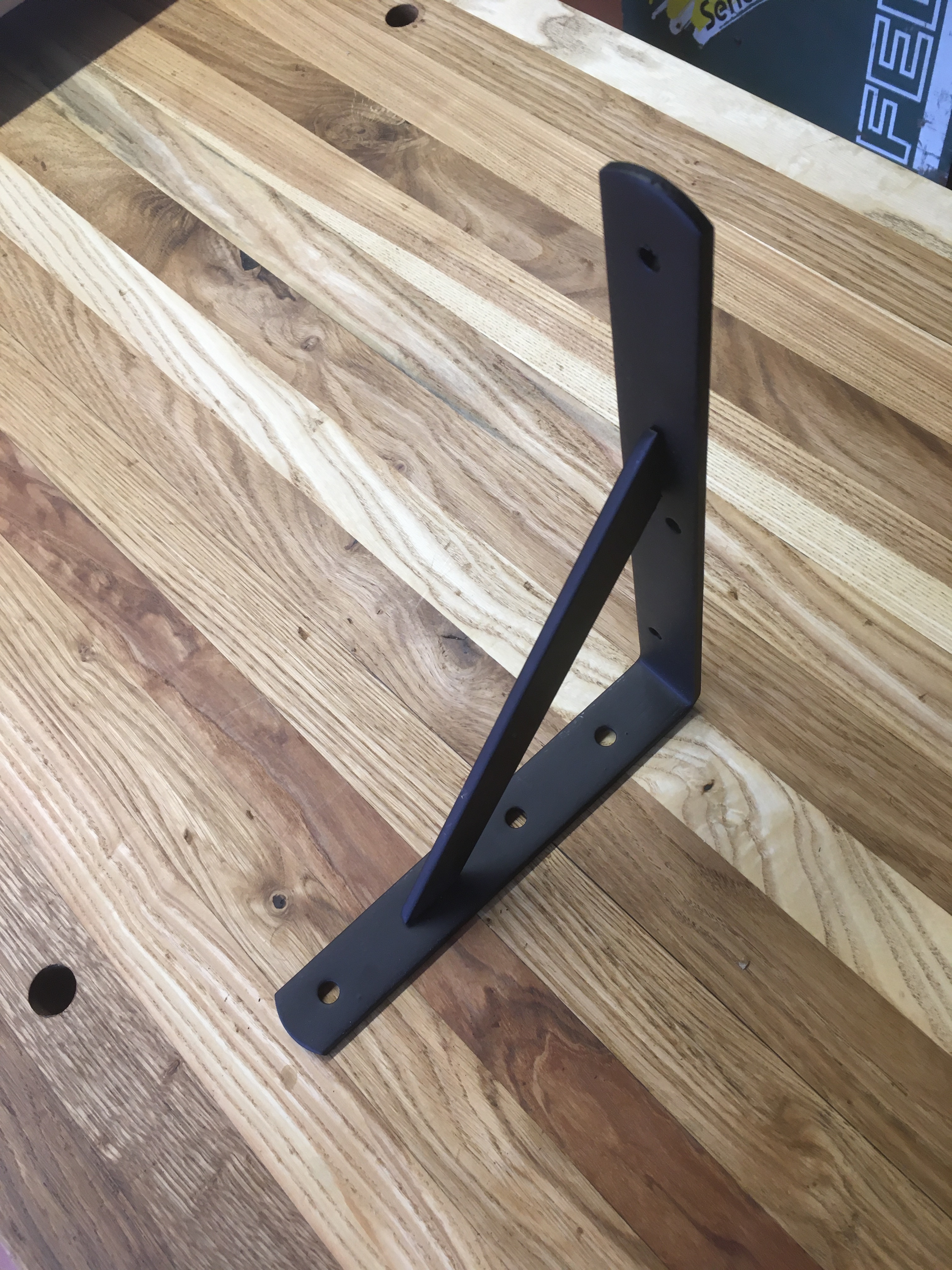

El panel que va atrás será de sicomoro como todo el conjunto. La madera lleva 10 años de secado natural. Se me quedará en 25-28 mm de grosor. Lo veo muy fuerte, casi salen chispas en la Felder. Pienso fijar el panel a la pared, apoyar la encimera en el panel y fijarla con las dos escuadras reforzadas de 30x20 cm
Luego hacer la pieza de madera para tapar las escuadras y el sifón.
Después el cuerpo con los dos cajones será fjado con escuadras ocultas detrás de los cajones al mismo panel.
El acabado creo que llevara un barniz de roble, una mano de imprimacion y dos de laca poliuretanica.
Como lo veis?
Si la caja del sifón es estructural y la encimera bien fijada a la tabla tracera, además de las escuadras, yo creo que queda bien y fuerte
