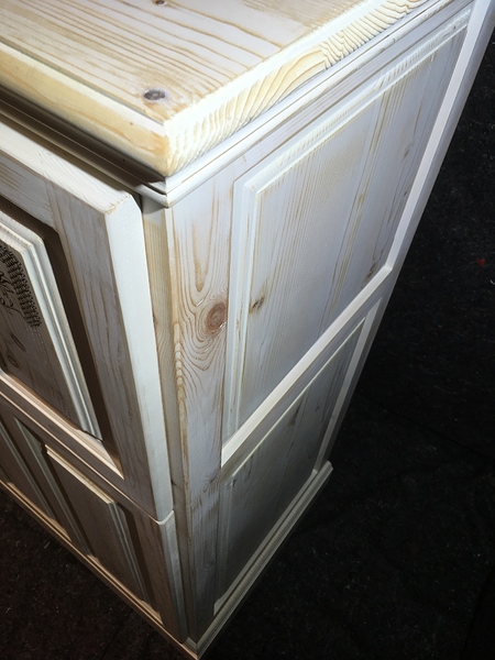

Buena semana compañeros!

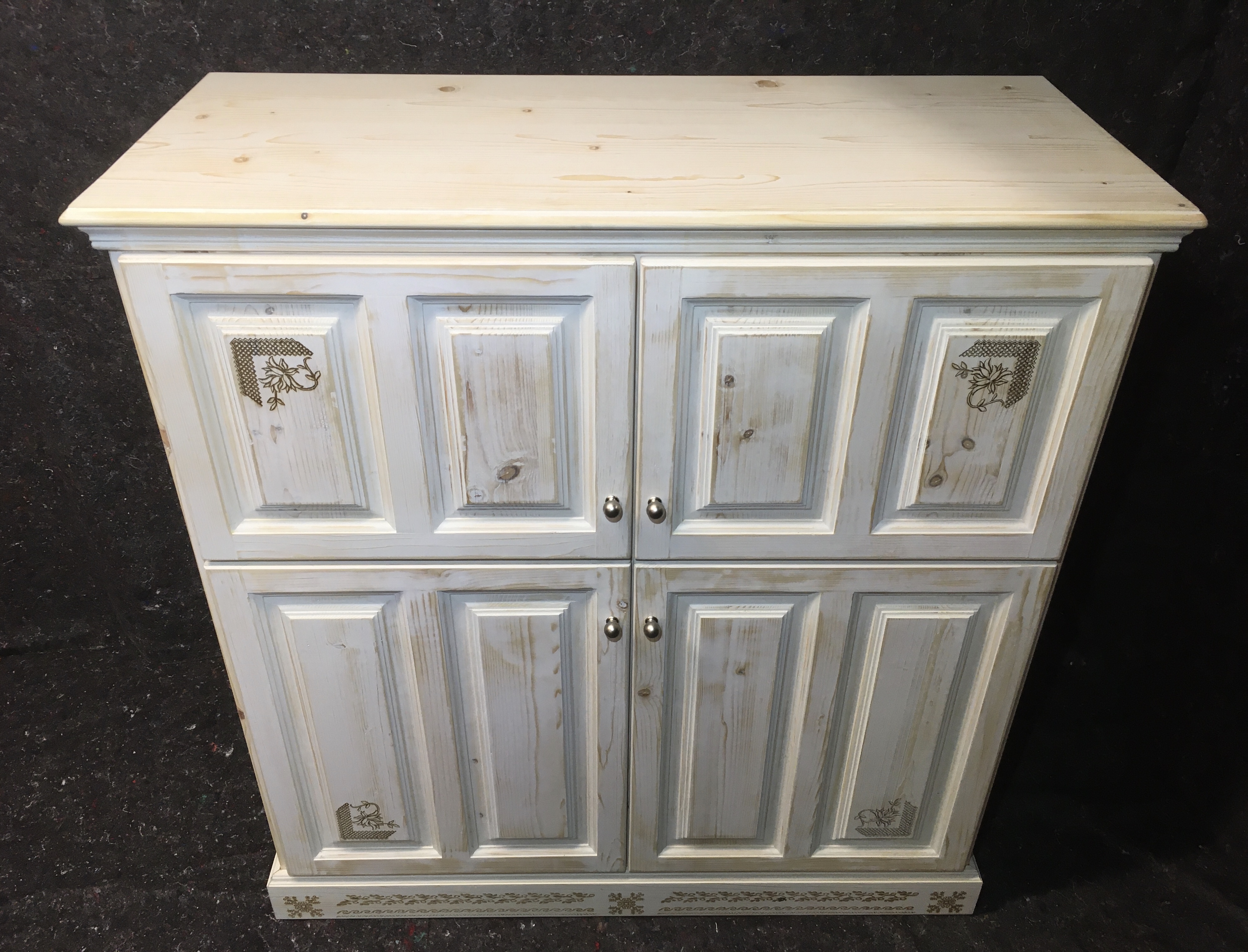

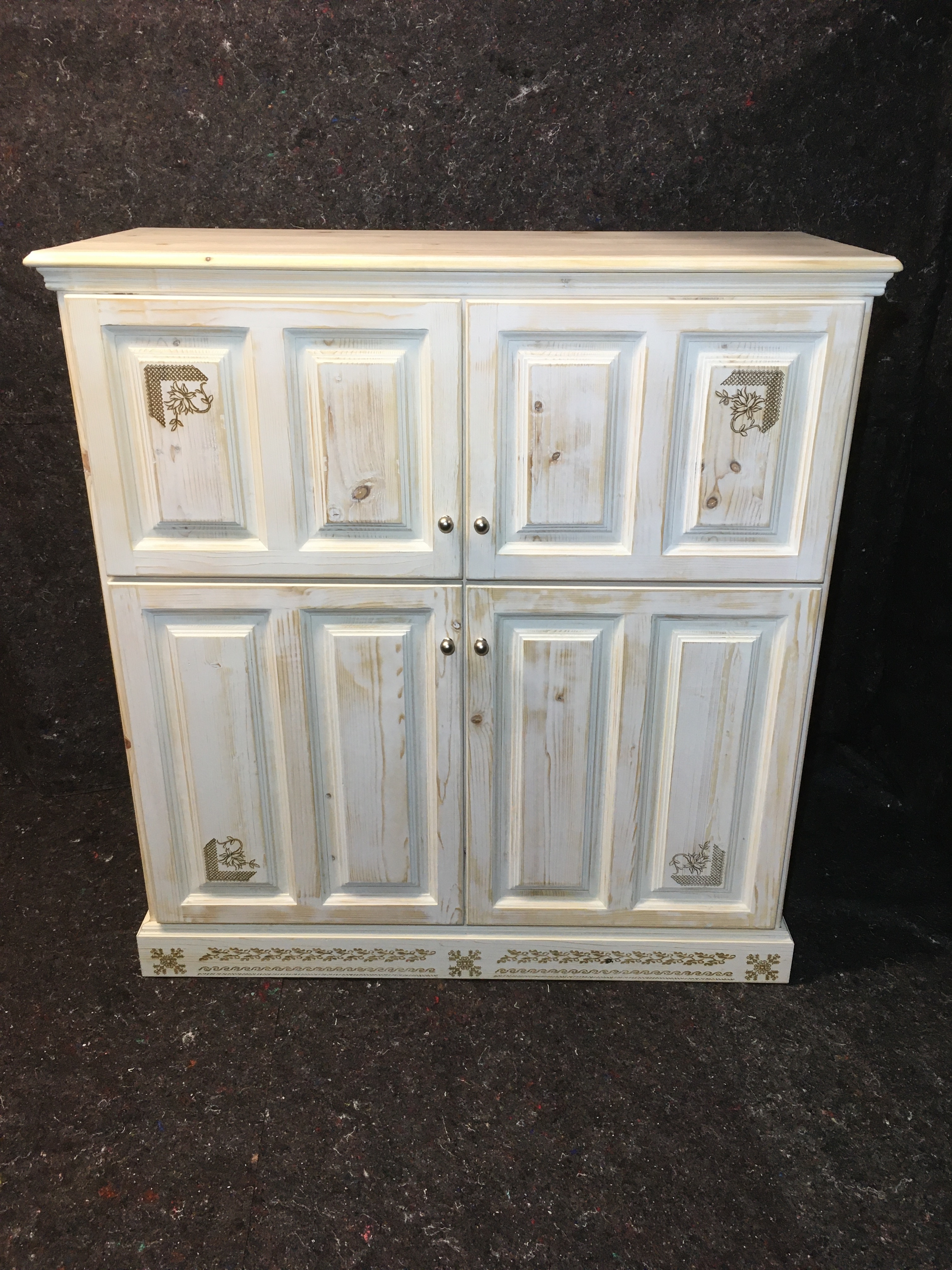

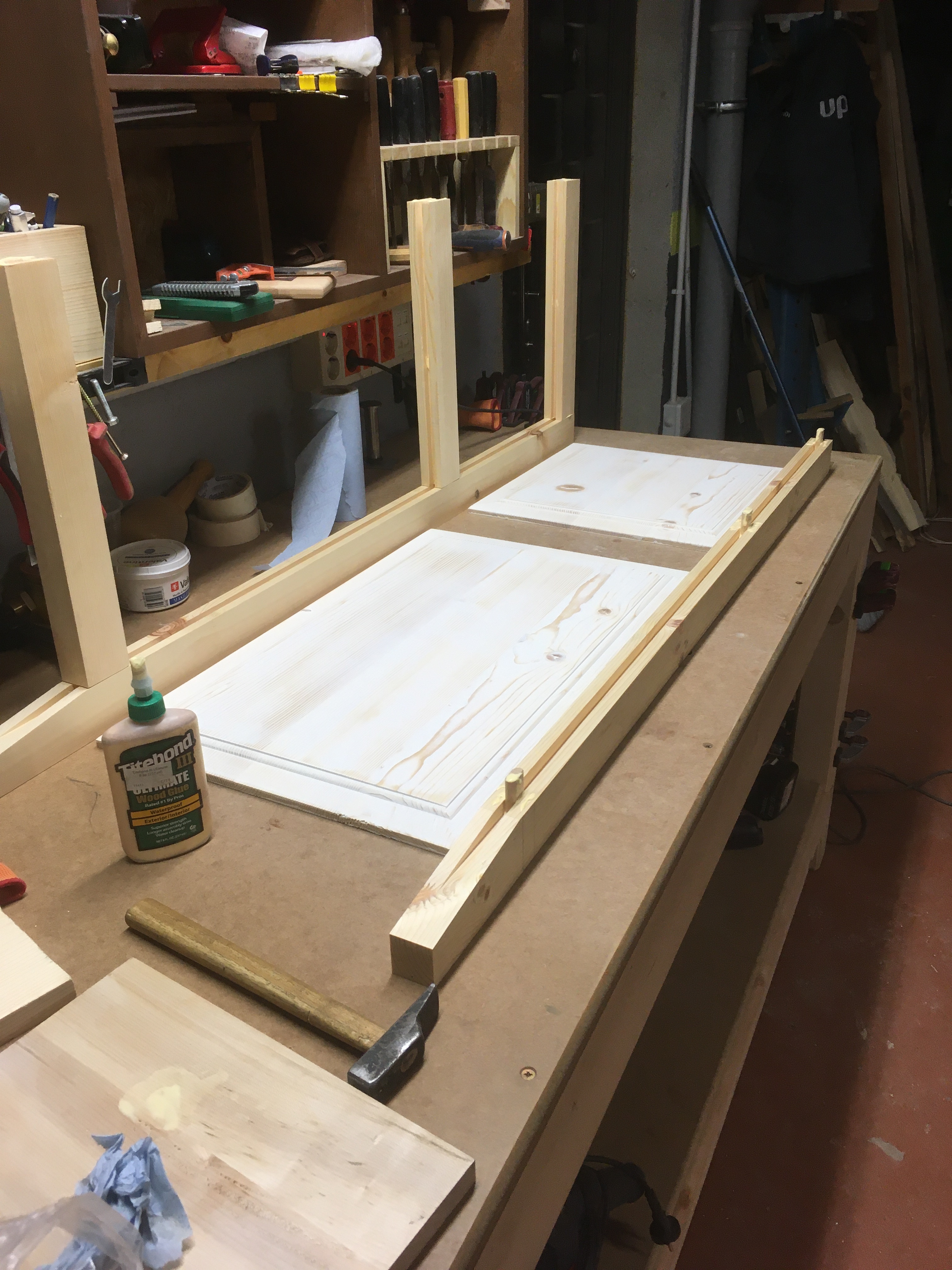

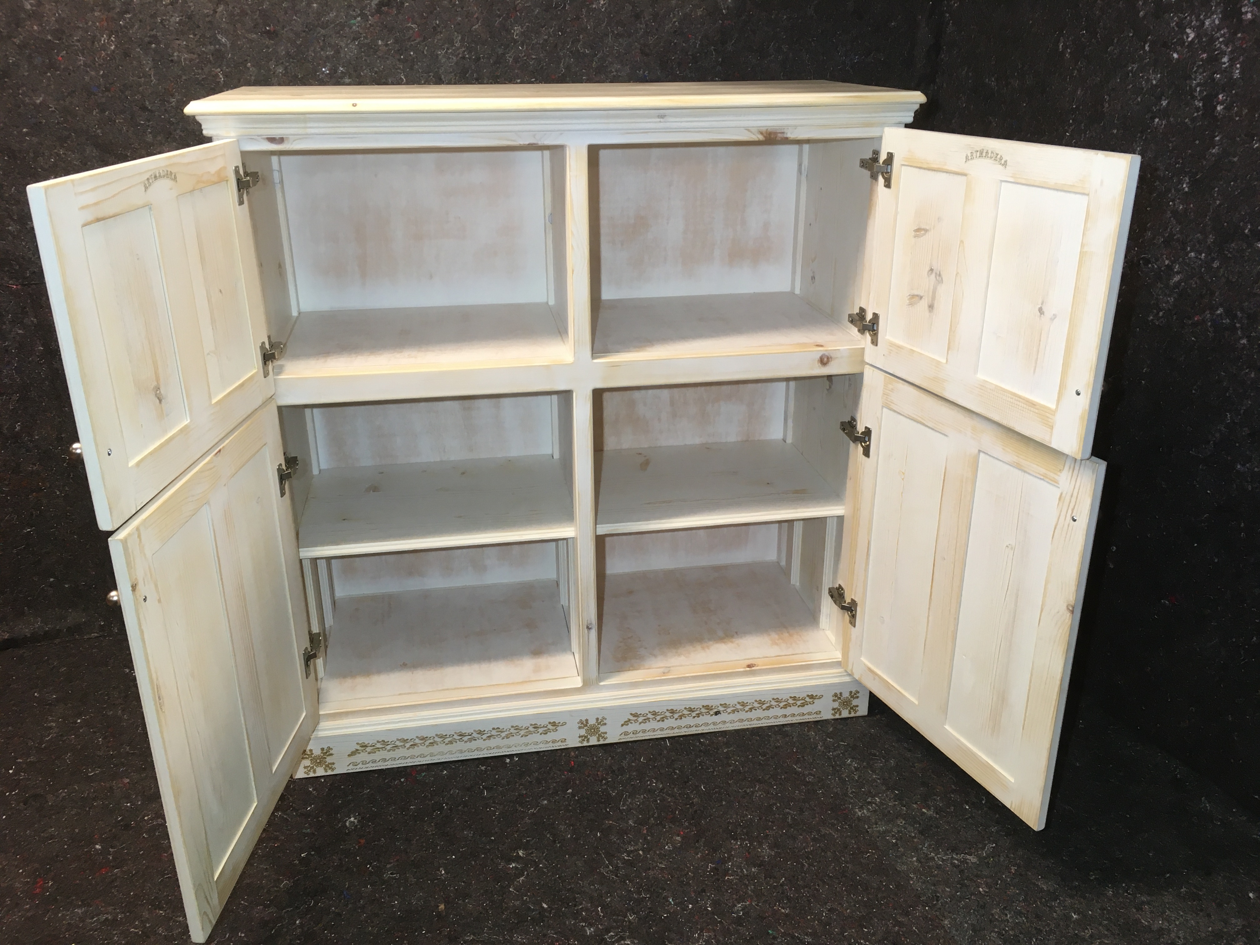

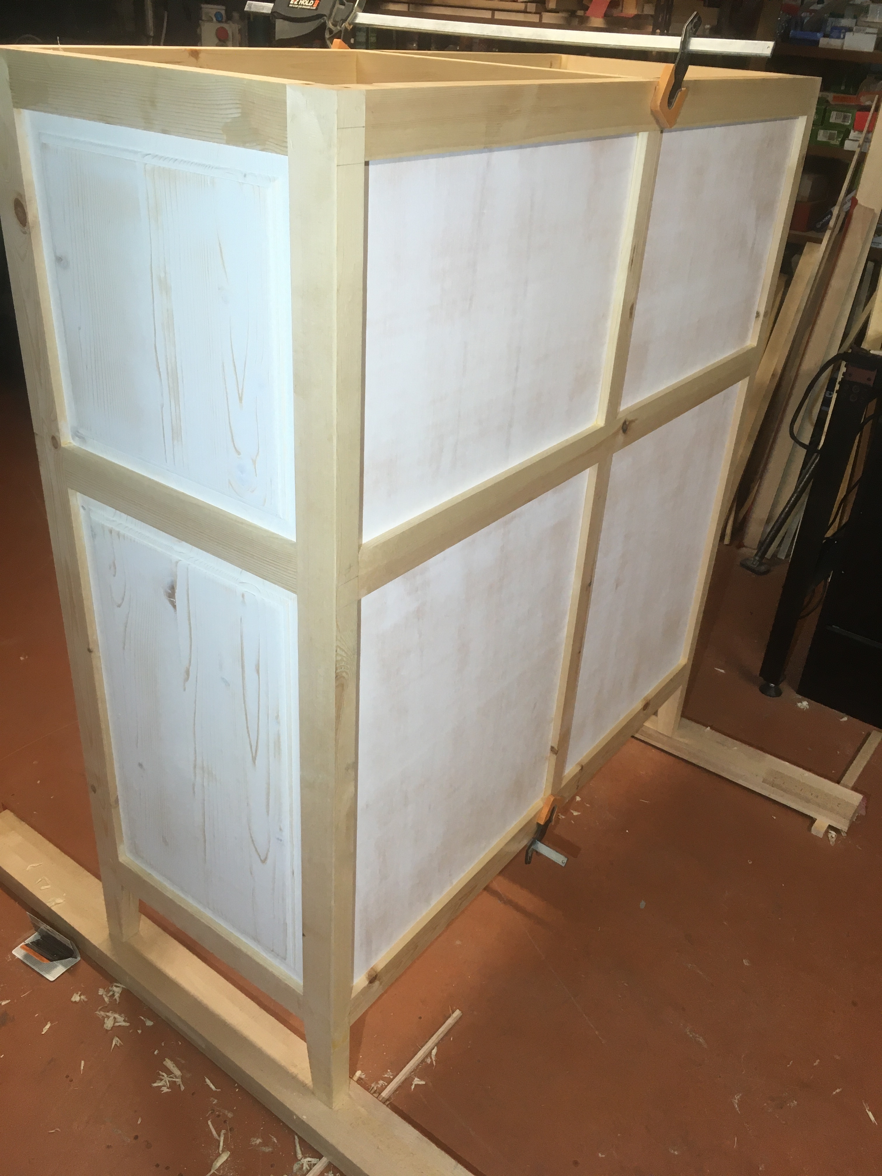

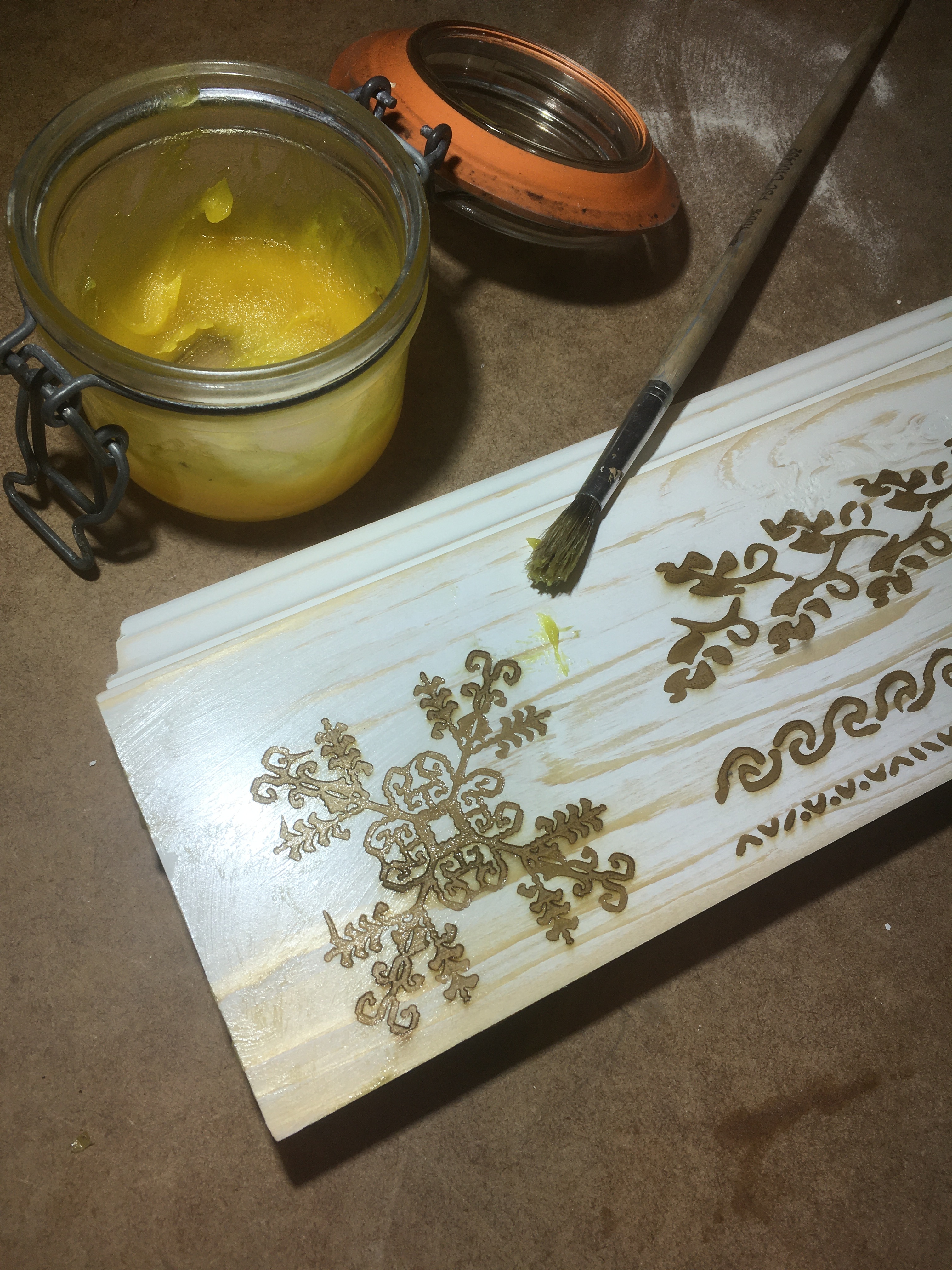

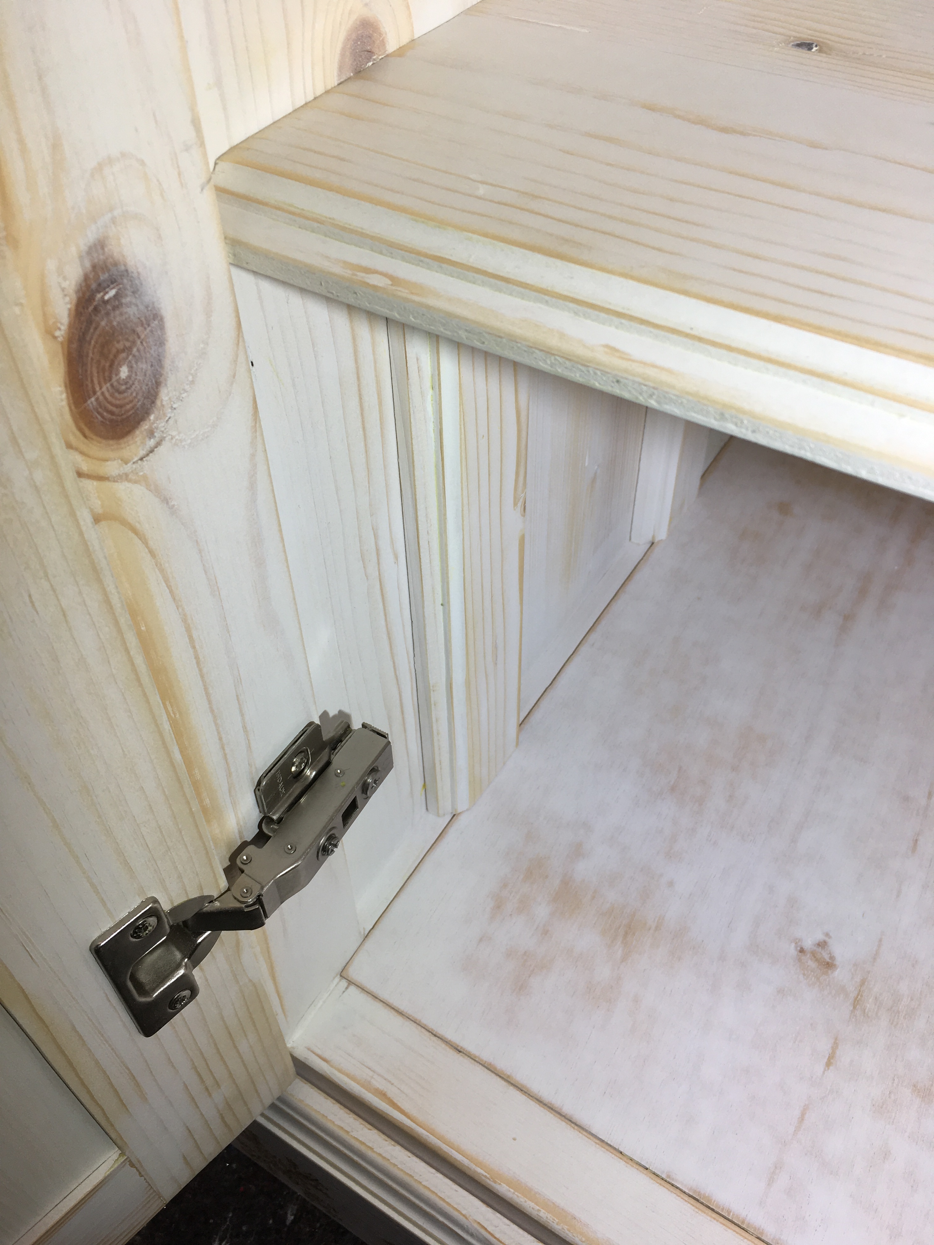

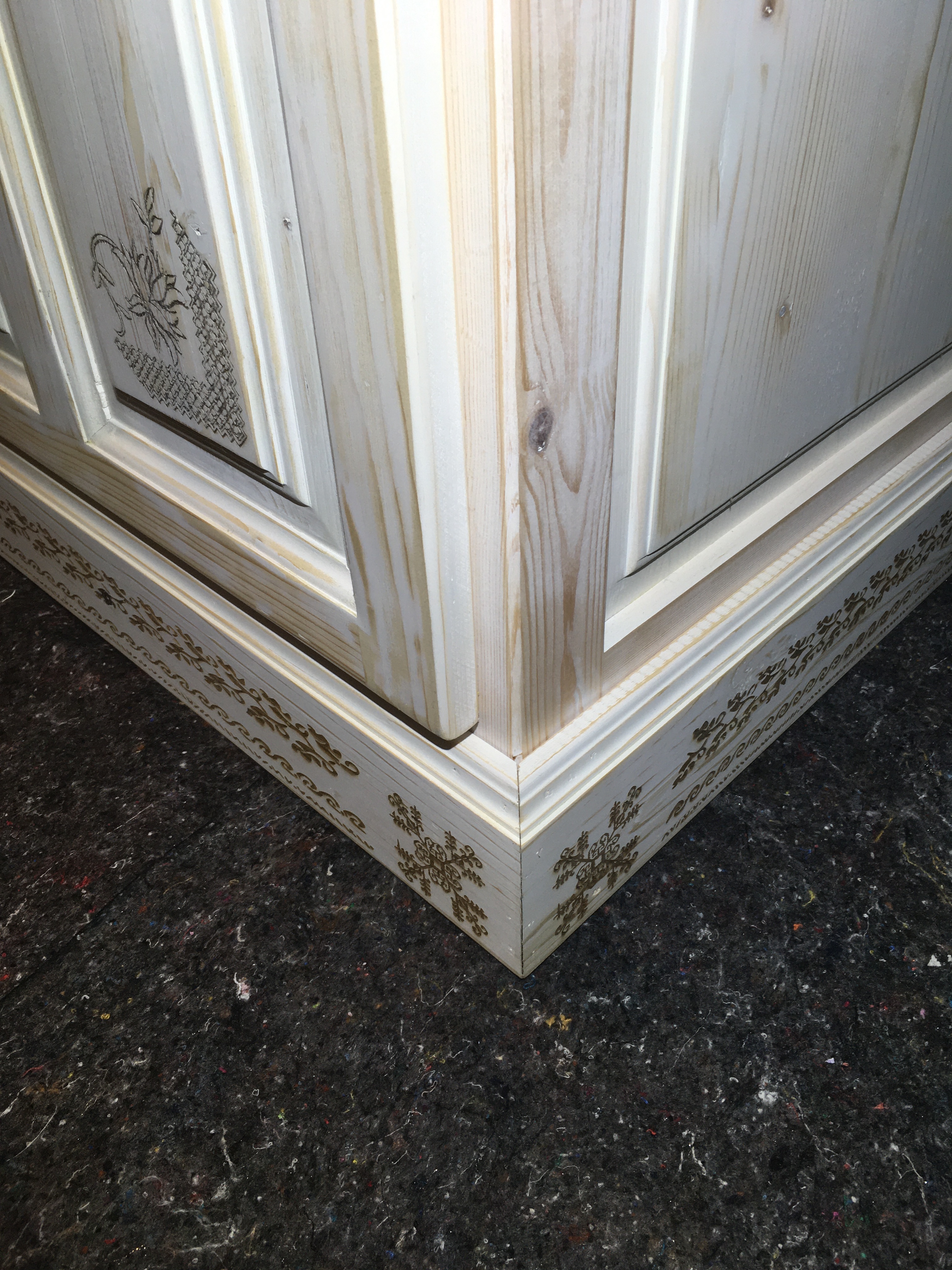

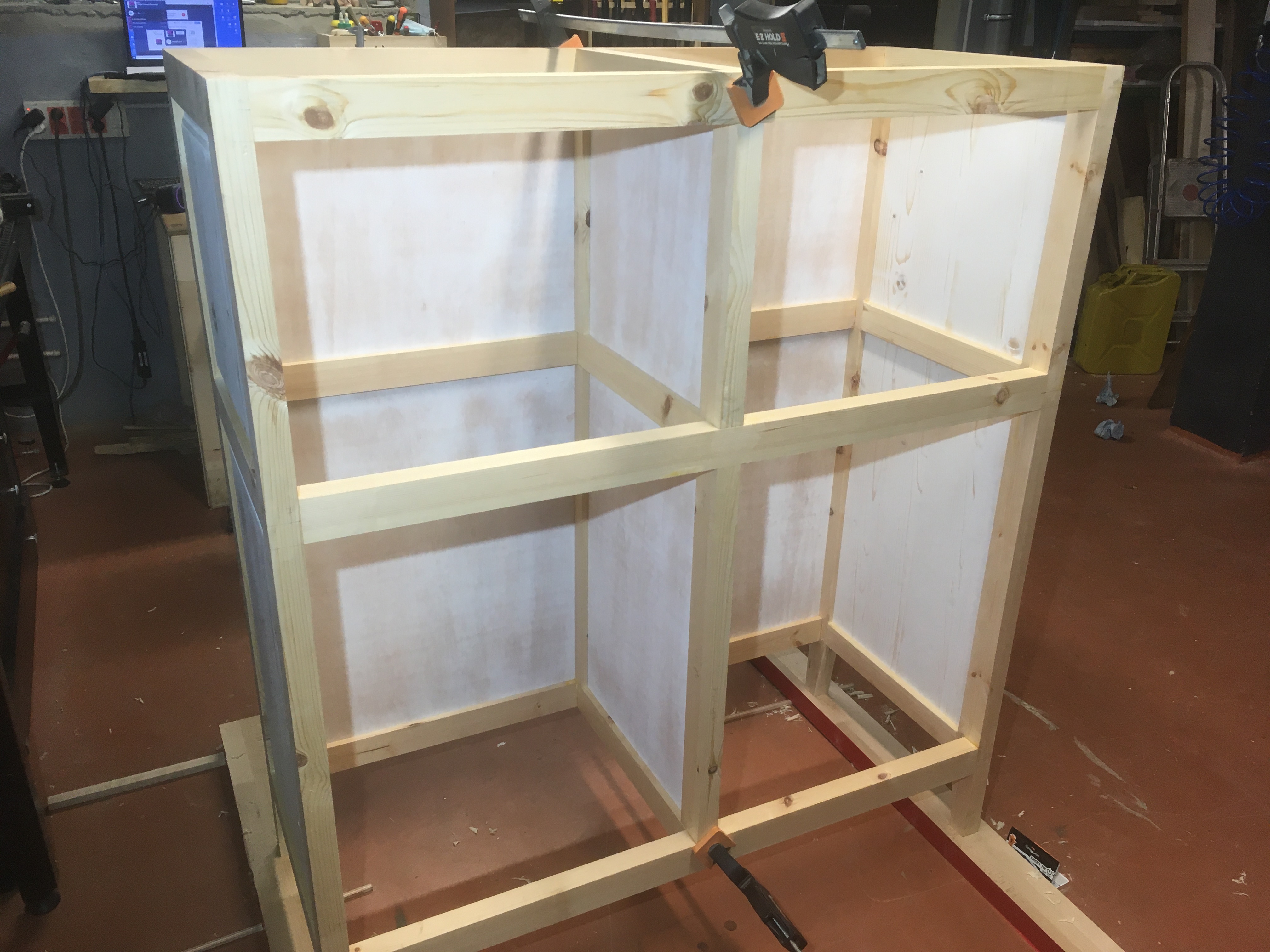

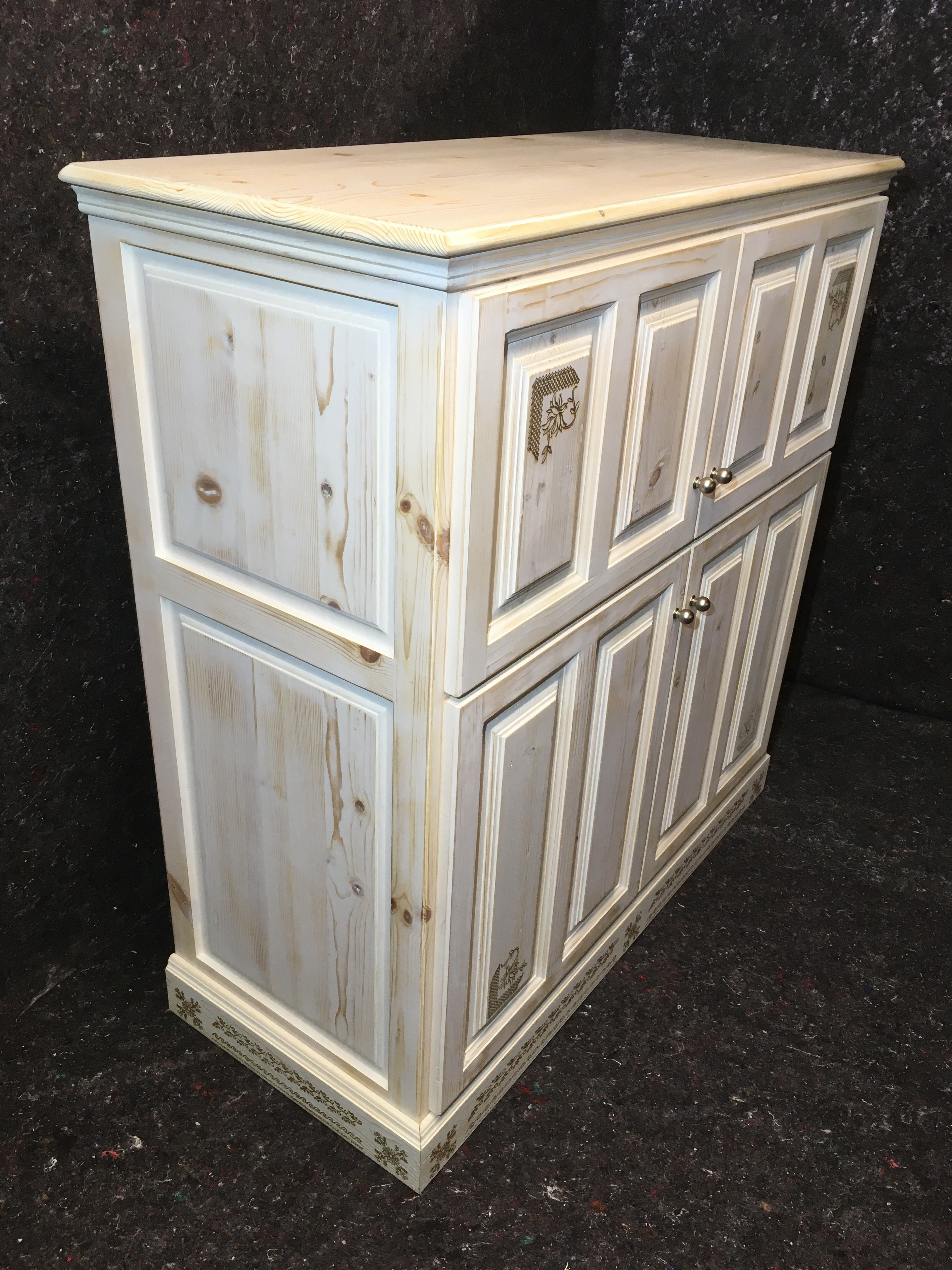

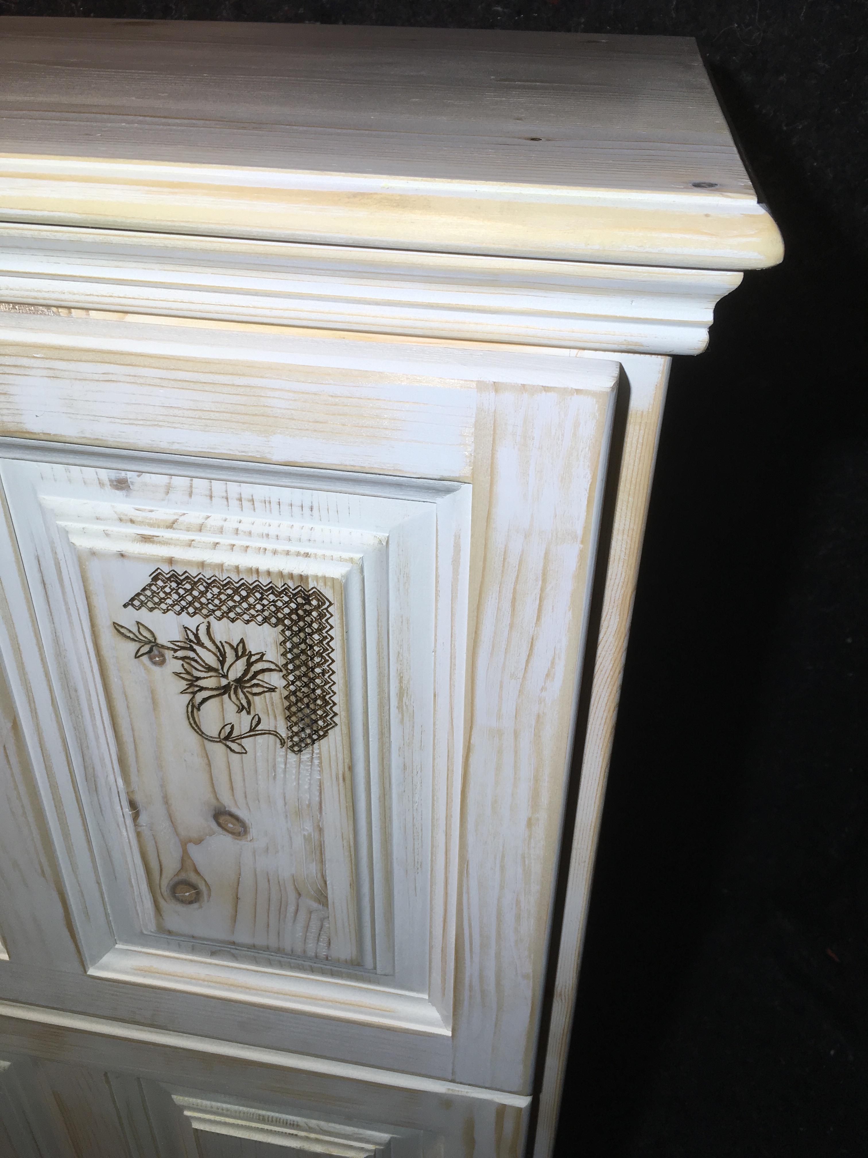

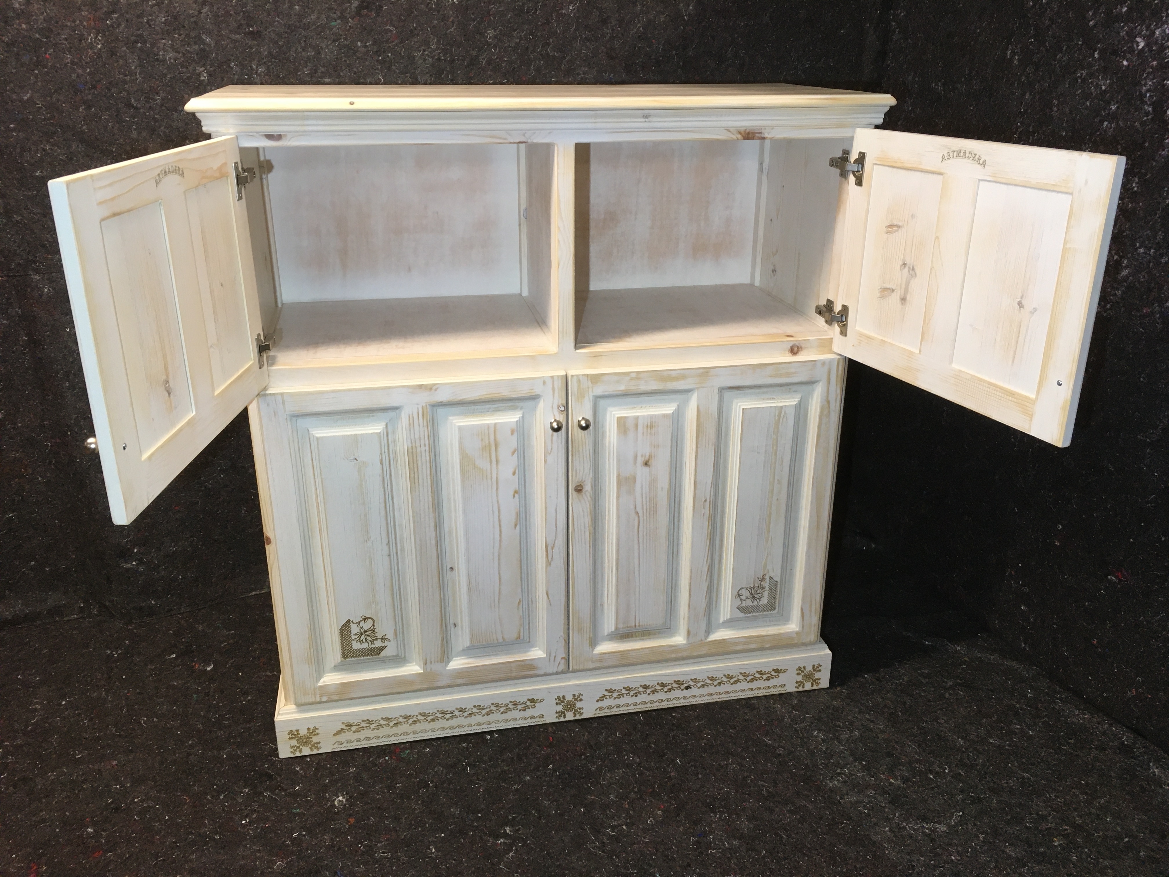

Quiero compartir con vosotros un mueble que he realizado;

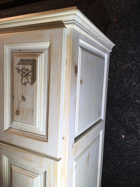

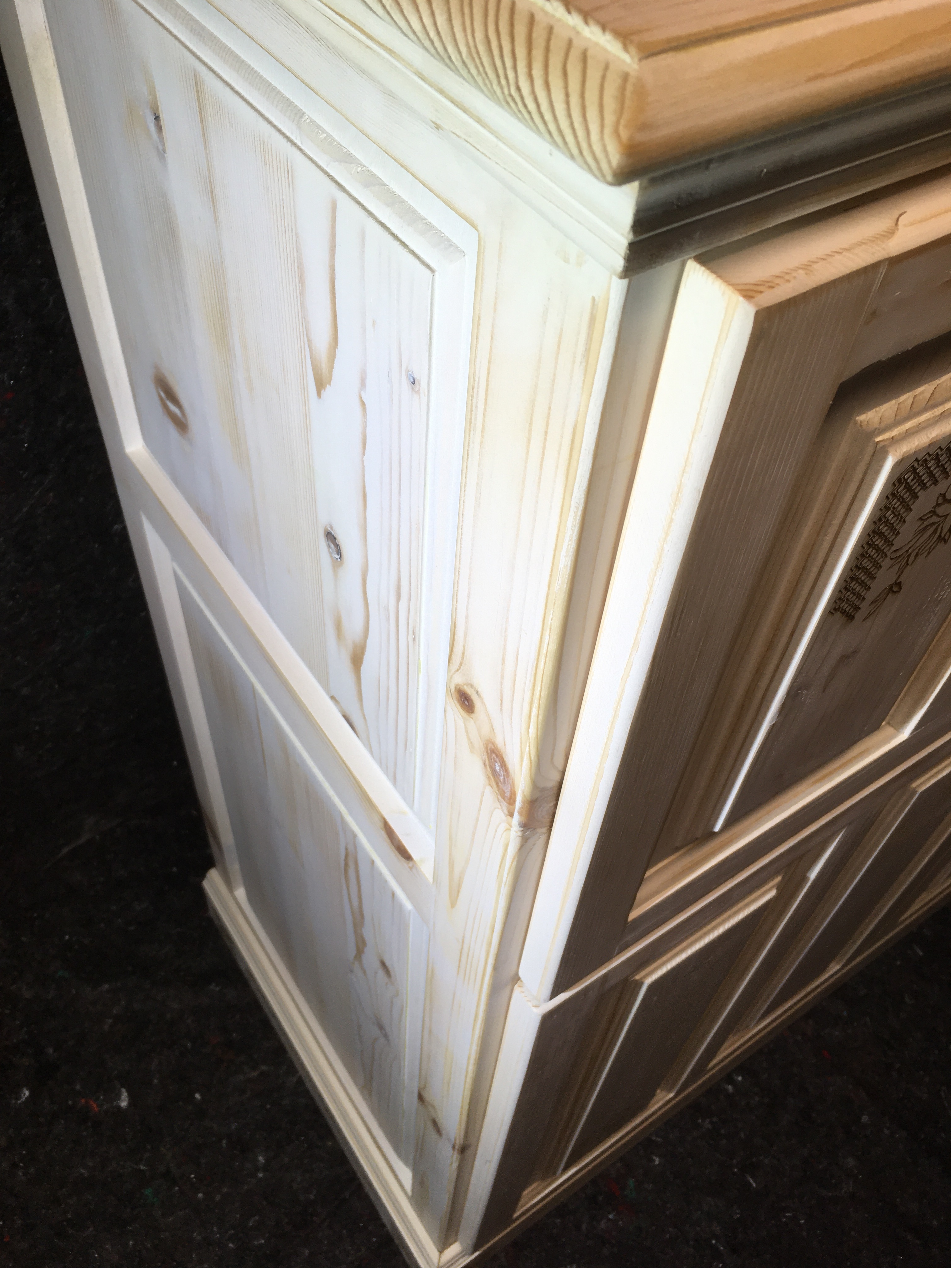

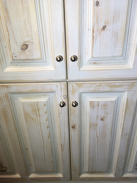

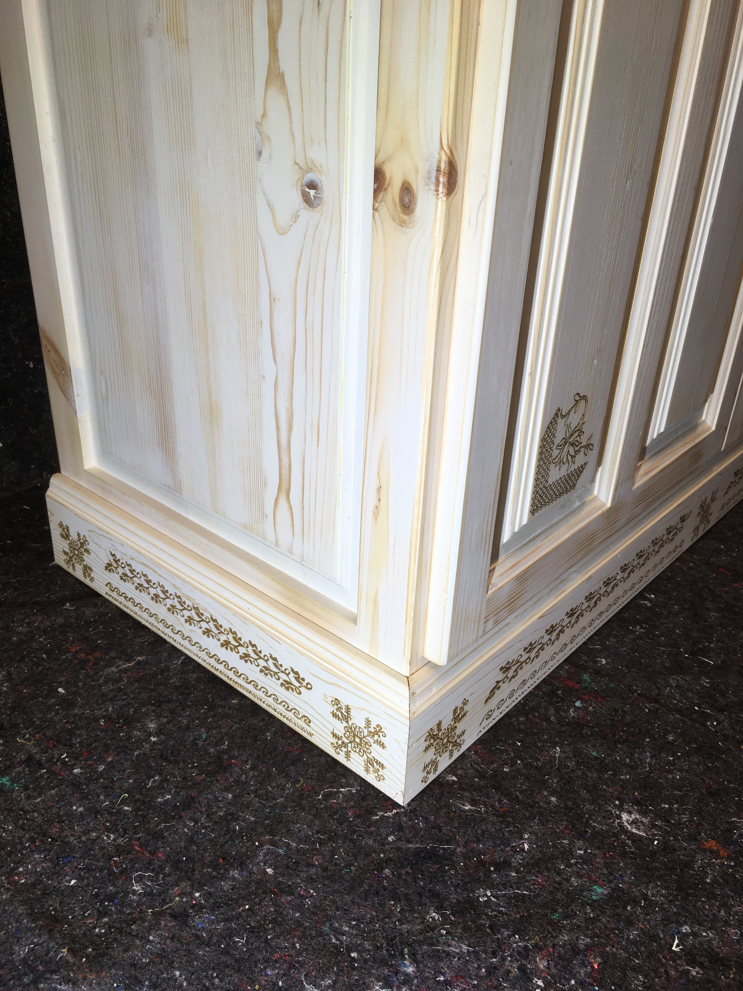

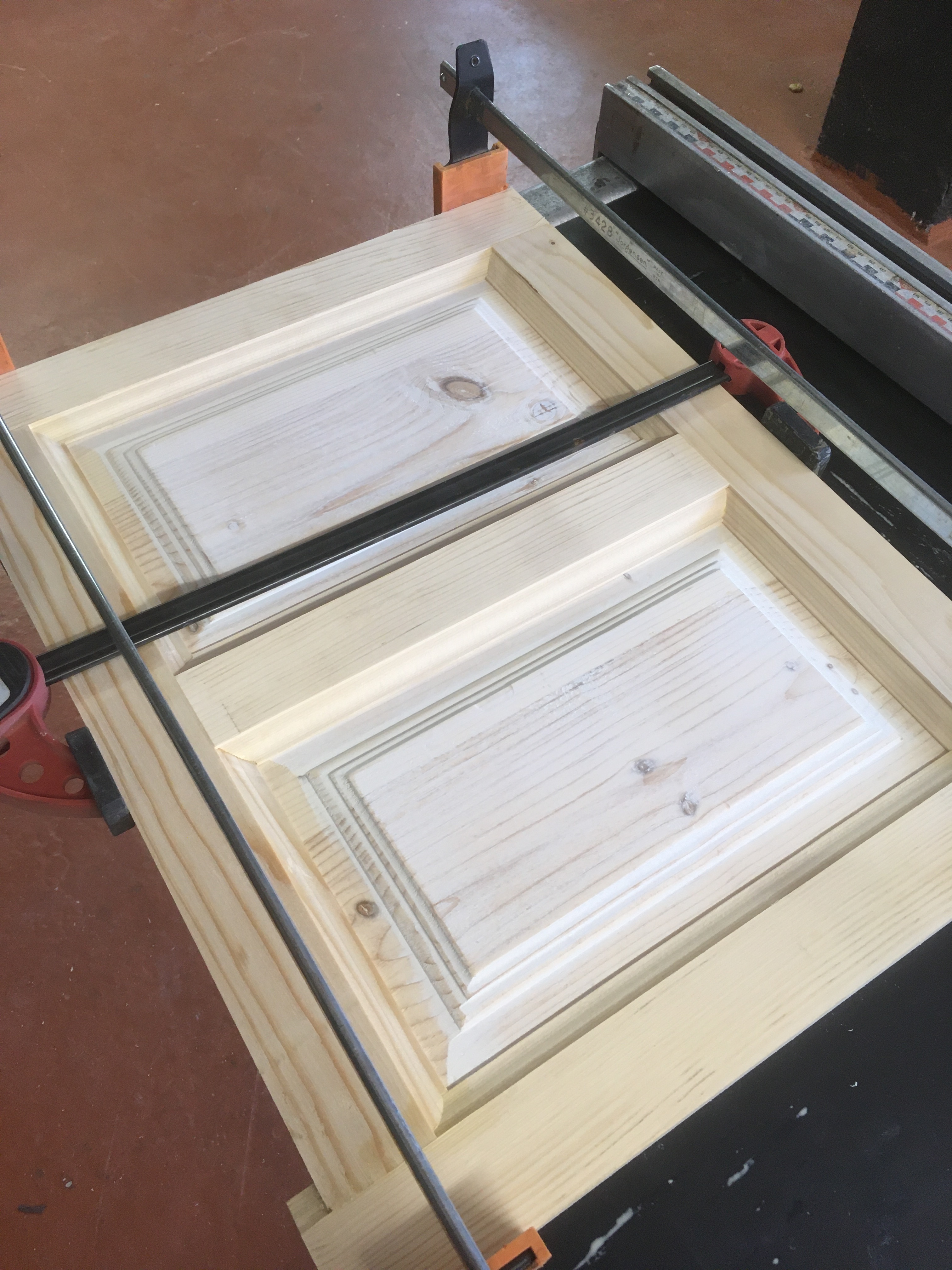

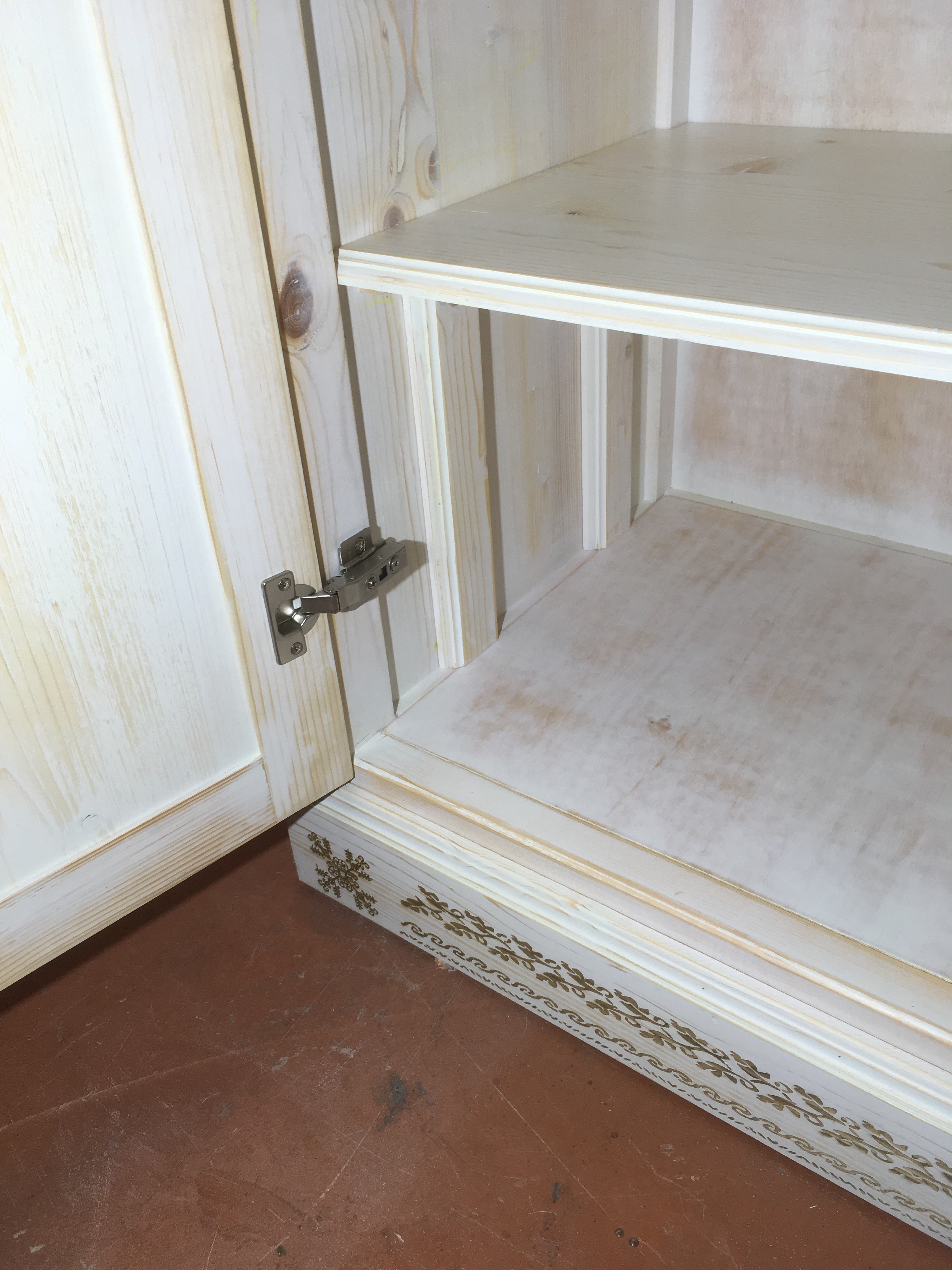

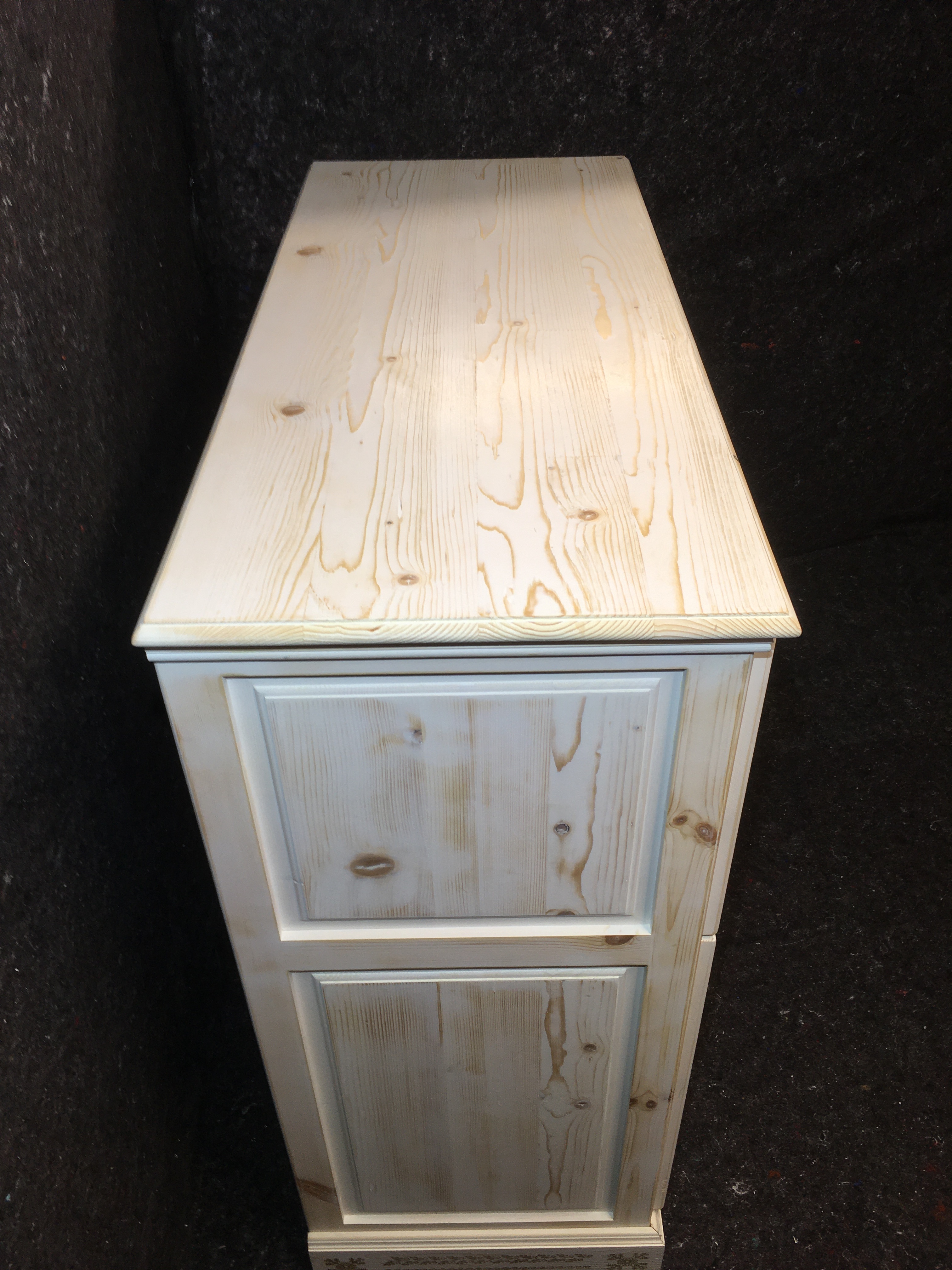

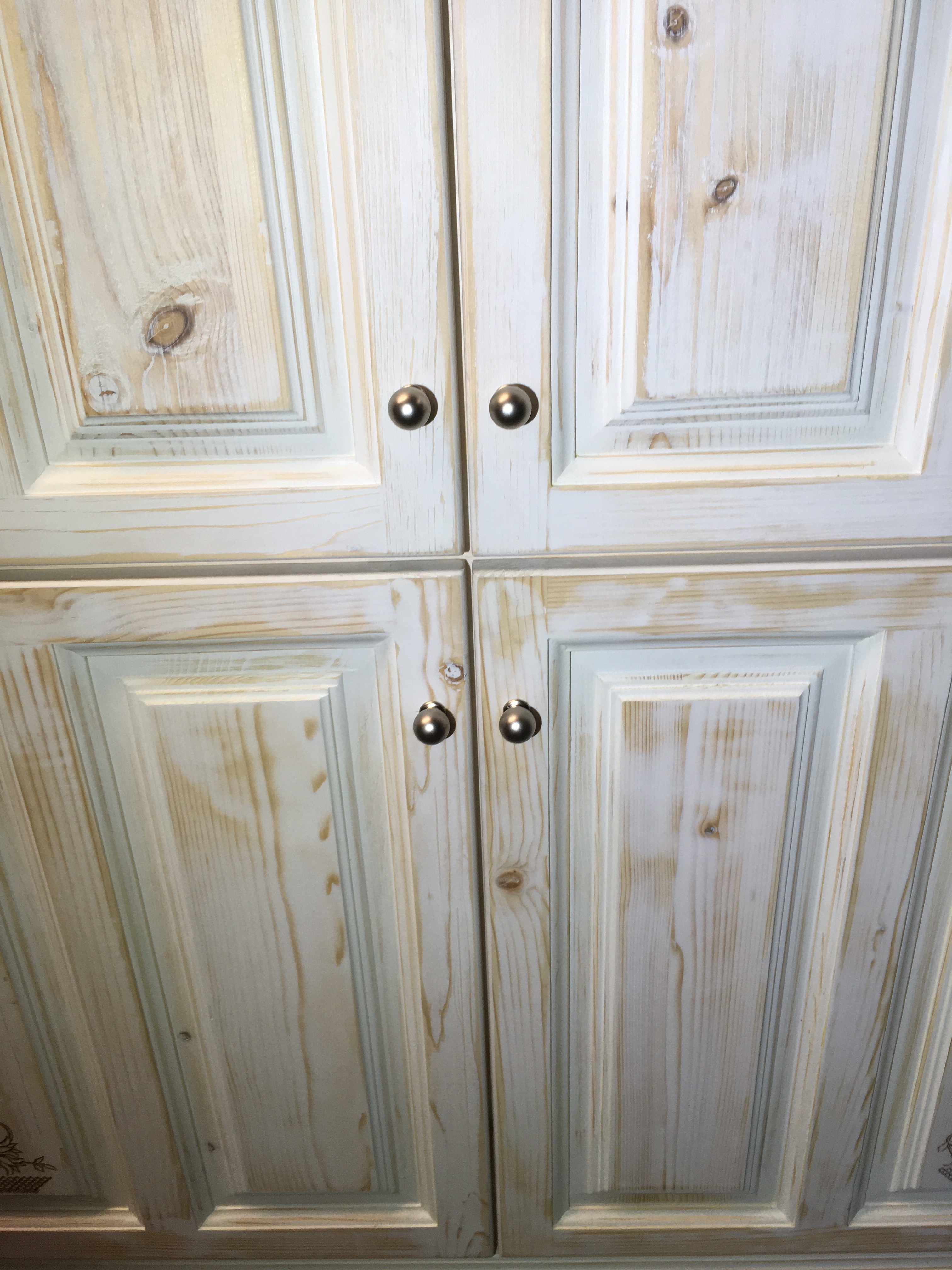

Estructura, puertas y entrepaños de pino y abeto; acabado rústico con esmalte acrílico, mucha lija y cera casera de abejas, aceite de linaza y un poco de aceite de camelia.

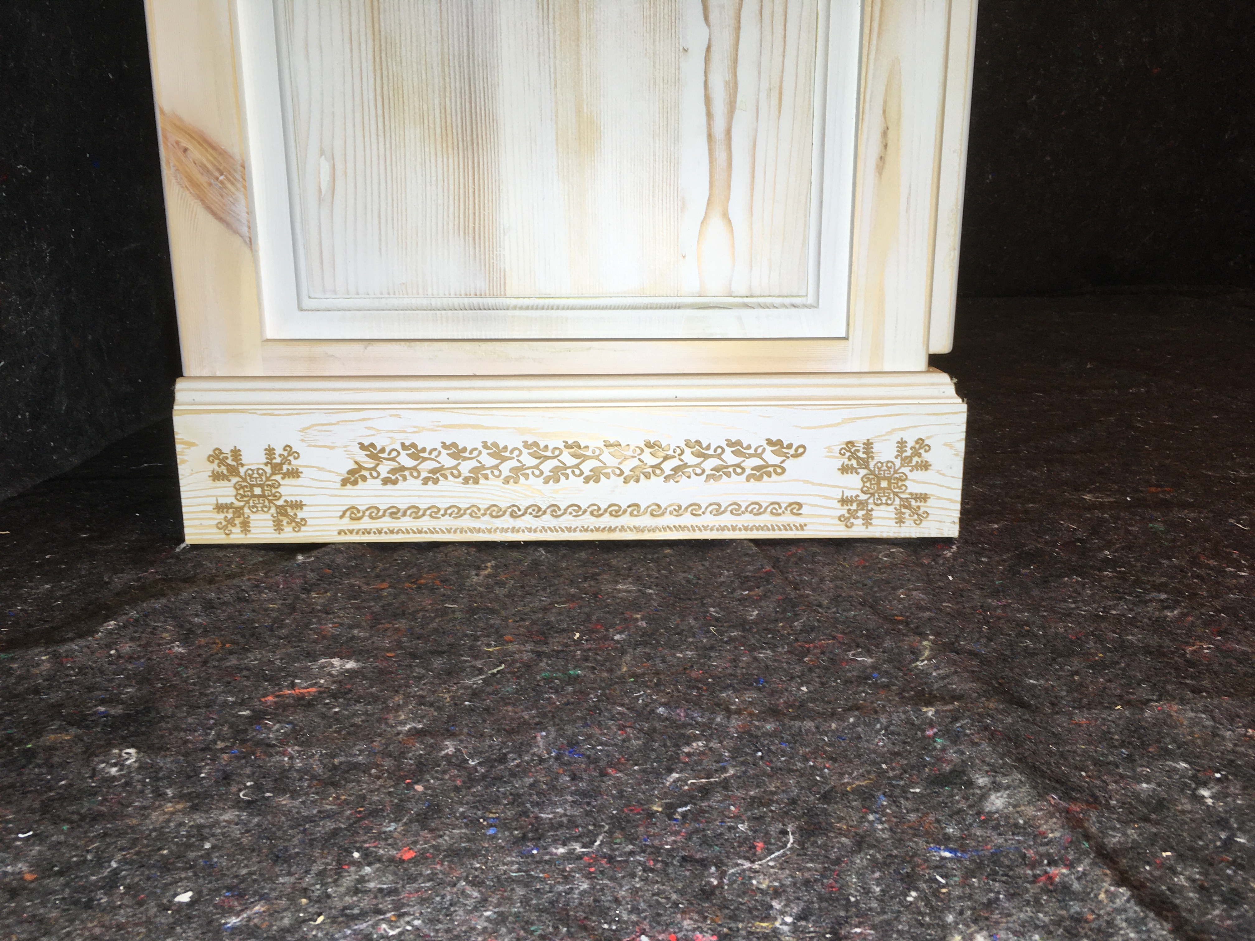

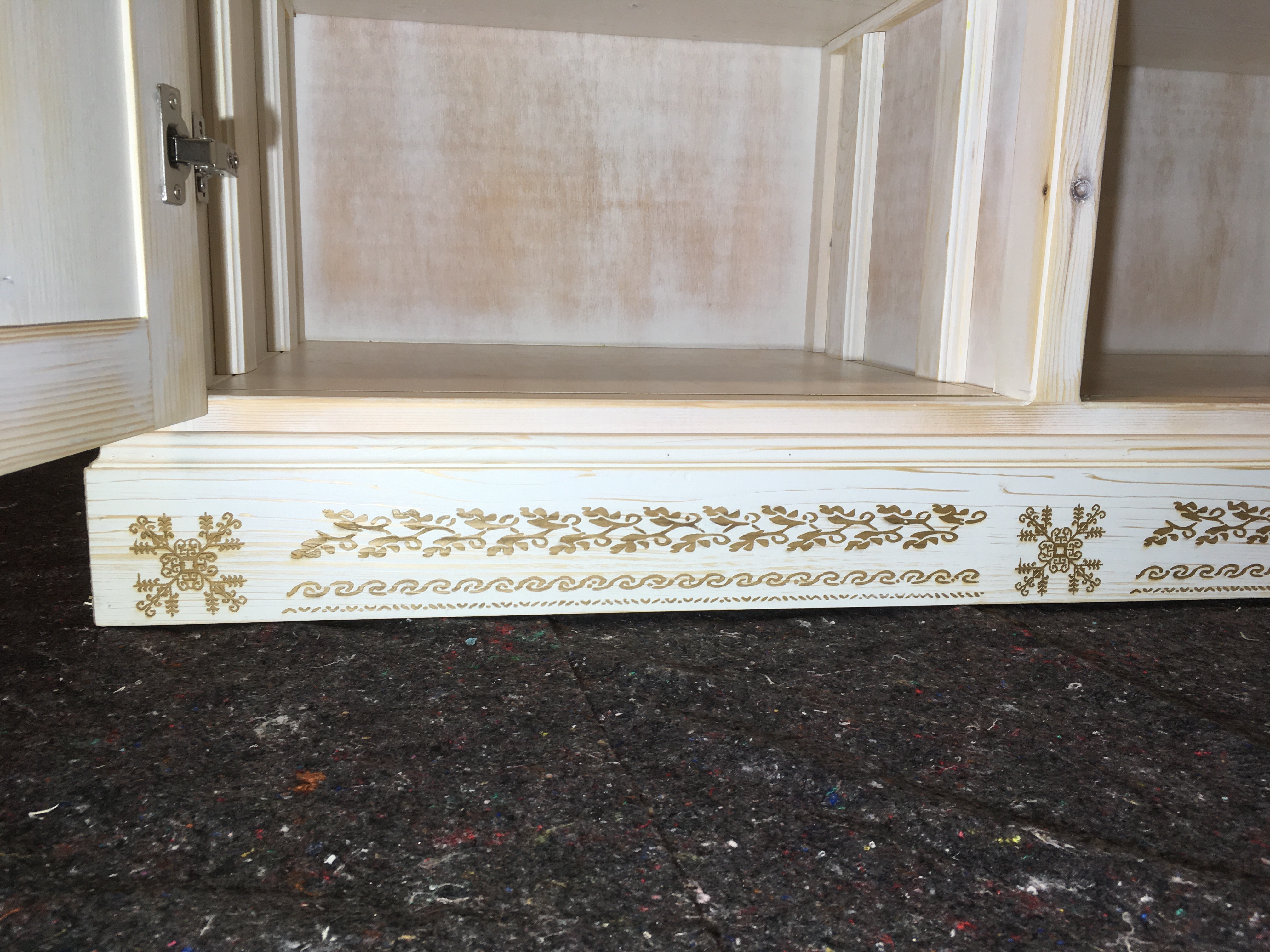

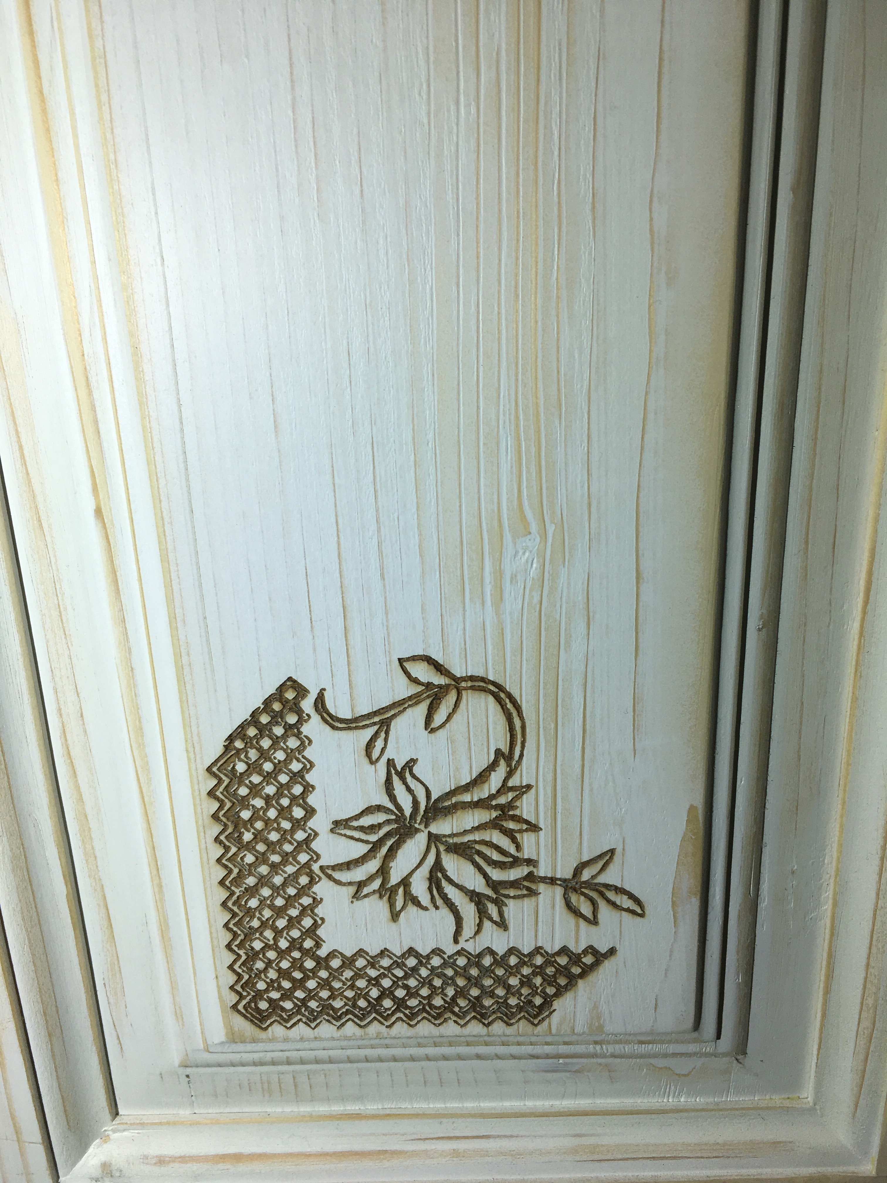

Motivos tradicionales de Rumania realizados con laser.

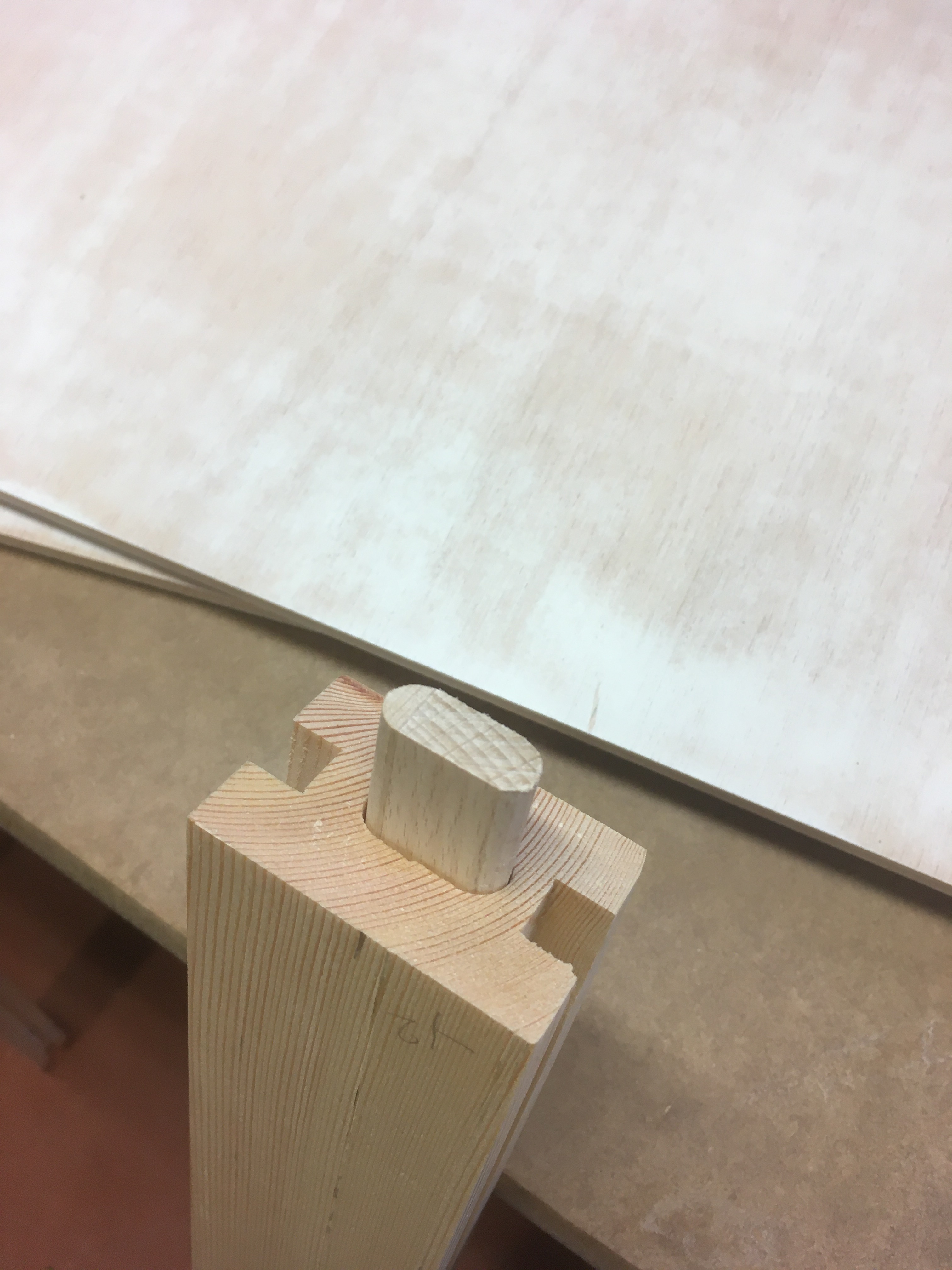

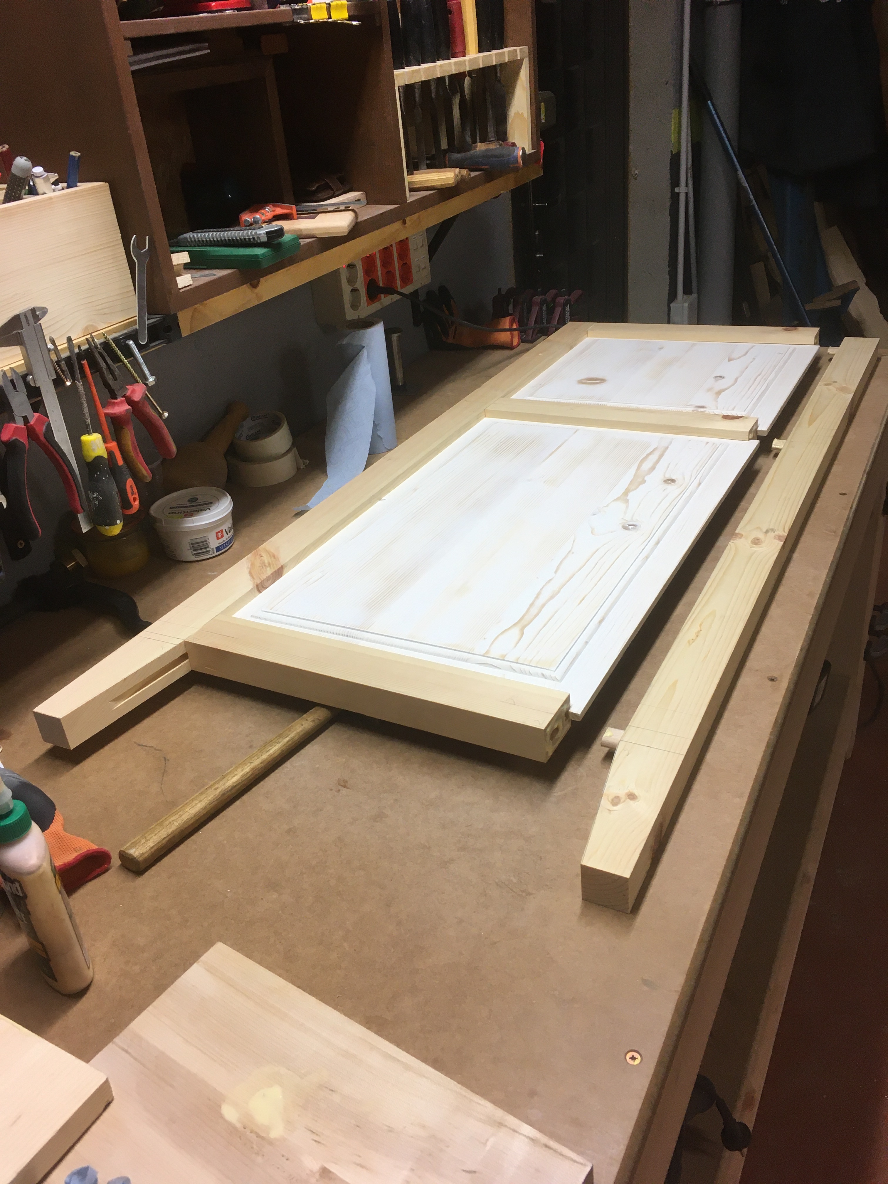

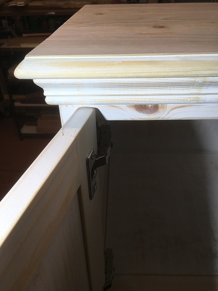

Muy bien Adrian, me gusta mucho tu mueble. Entiendo que utilizas Domino para los ensambles y tupi-router para hacer las puertas. Veo que aprecias la efectividad y rendimiento del trabajo.
El mueble es un encargo?
Me sirve de inspiración para una alacena que debo emprender.
Muy buena pinta! Siempre cuesta empezar este tipo de proyectos, pero una vez que se comienza, engancha También, según el tipo de madera también se puede aprovechar los restos para barbacoas o estufas.
