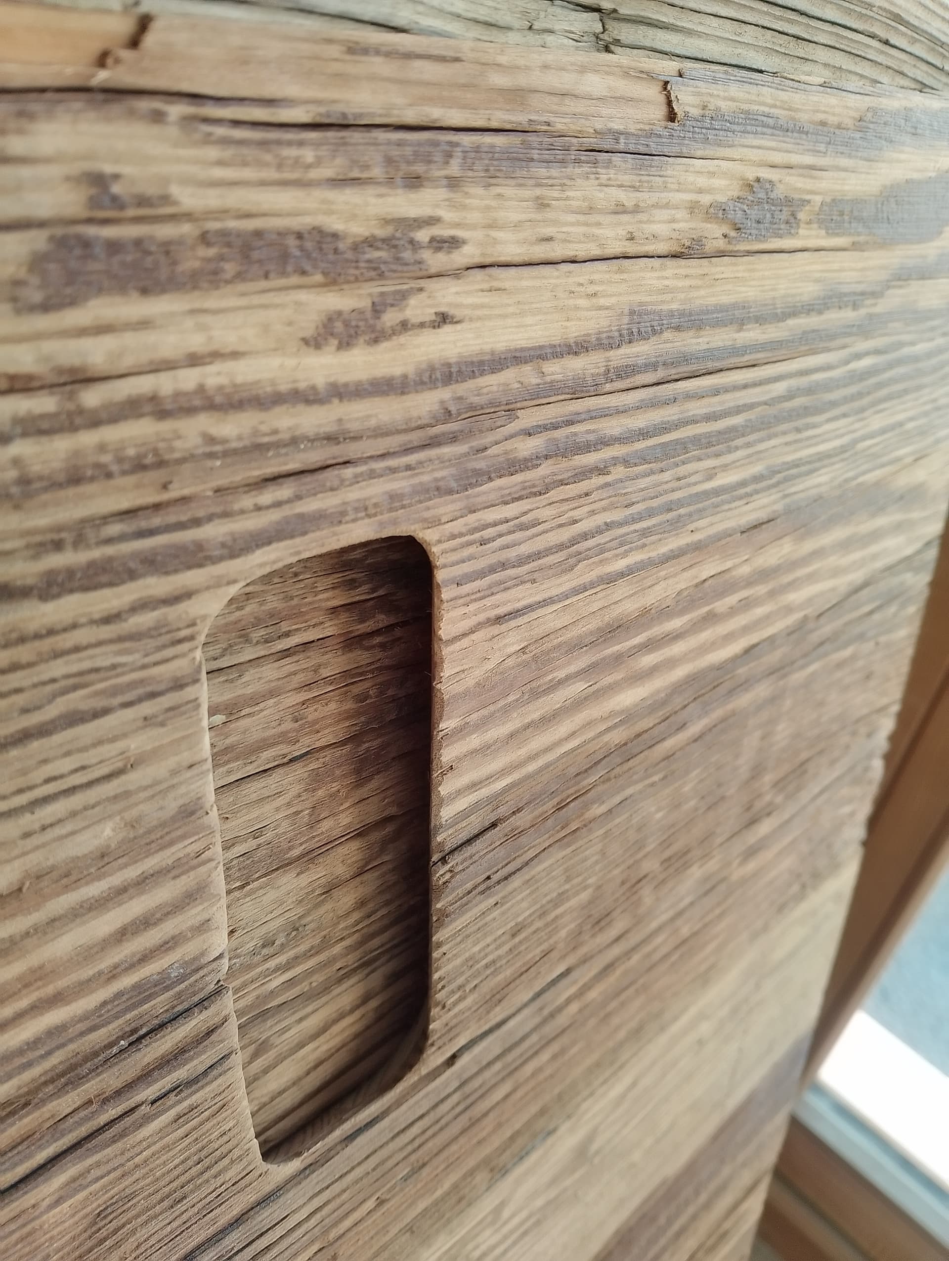

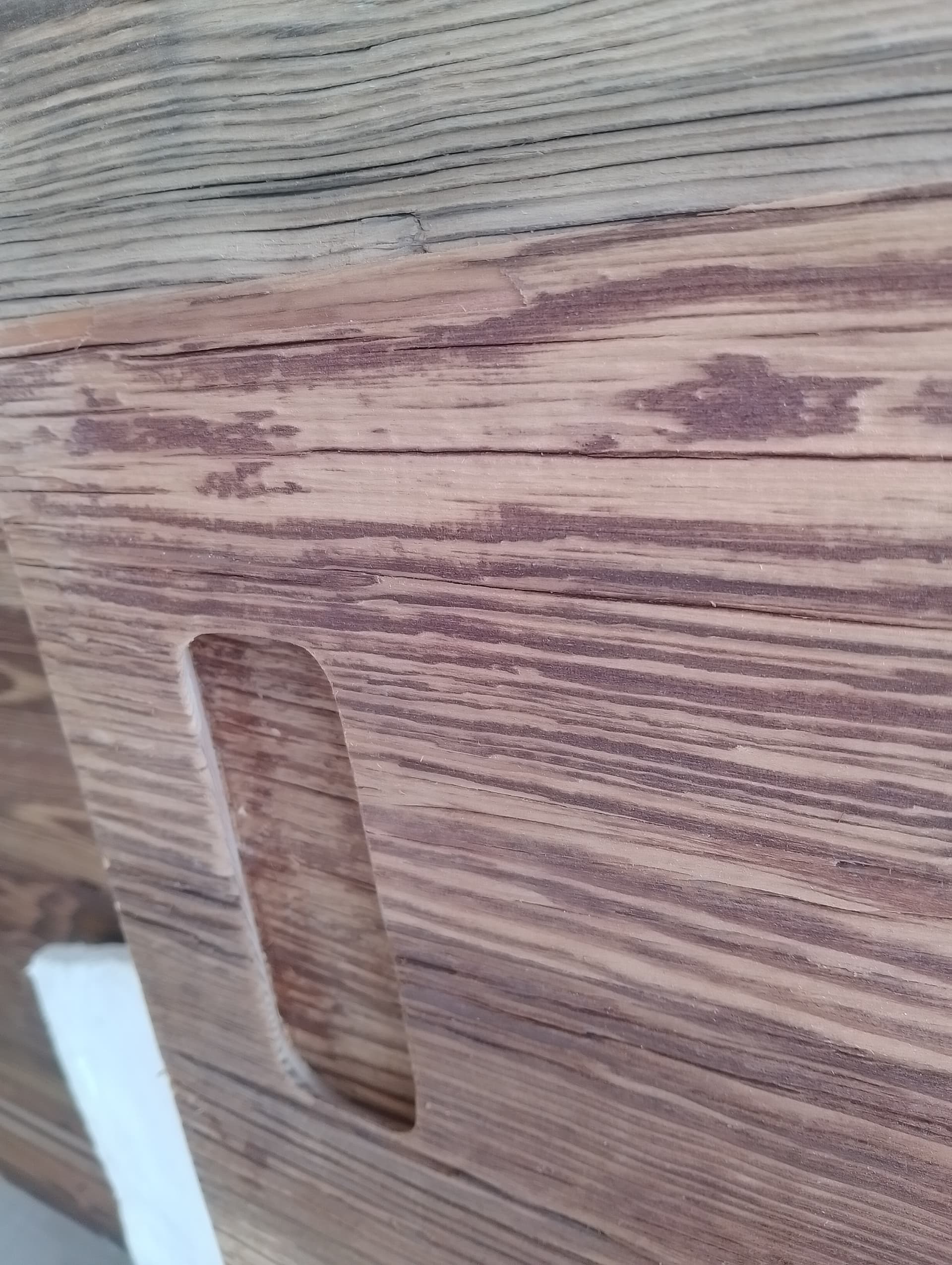

Buenos días , un tirador de la misma puerta, con la veta que continua, más tarde subo otras fotos
