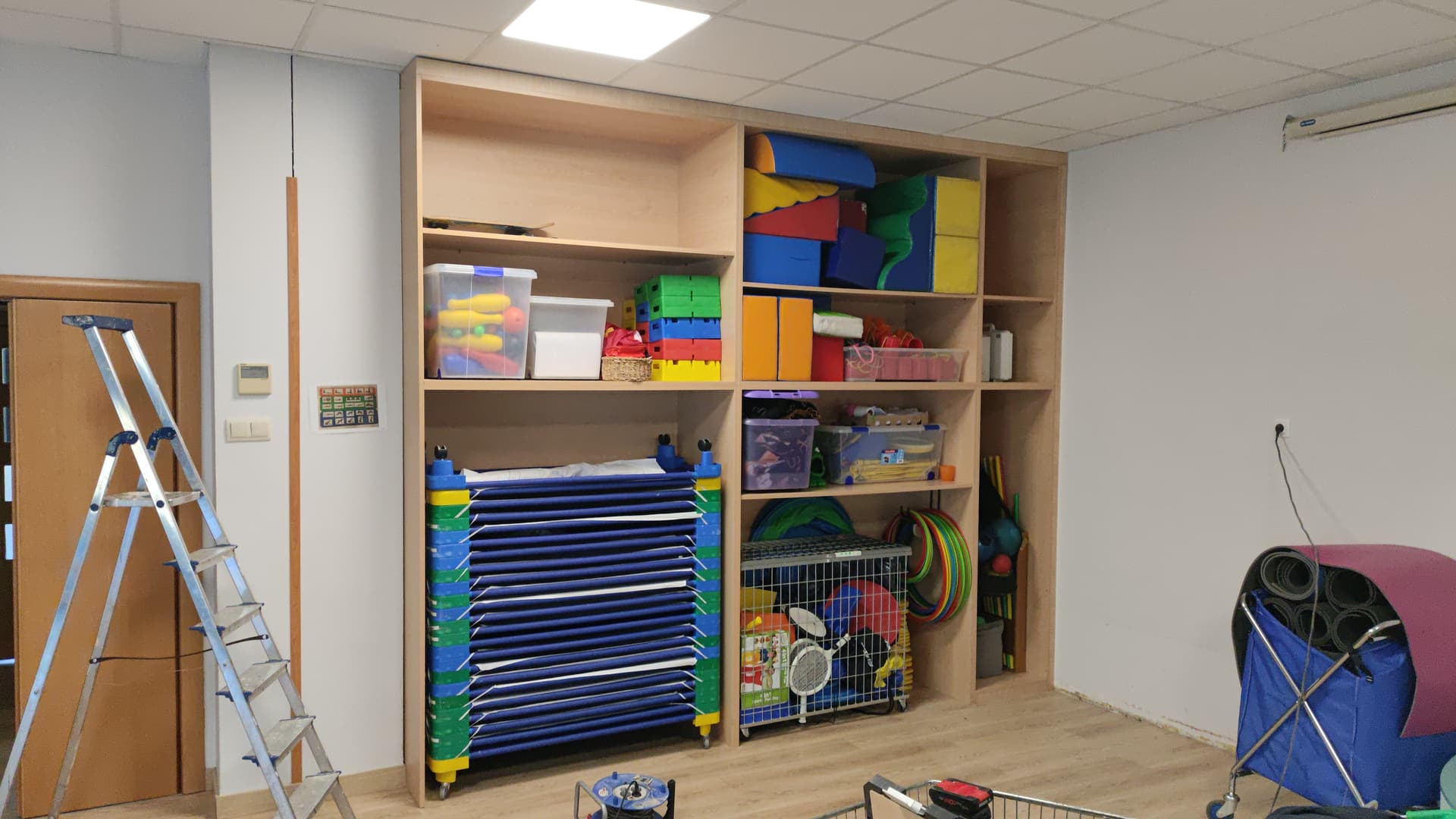

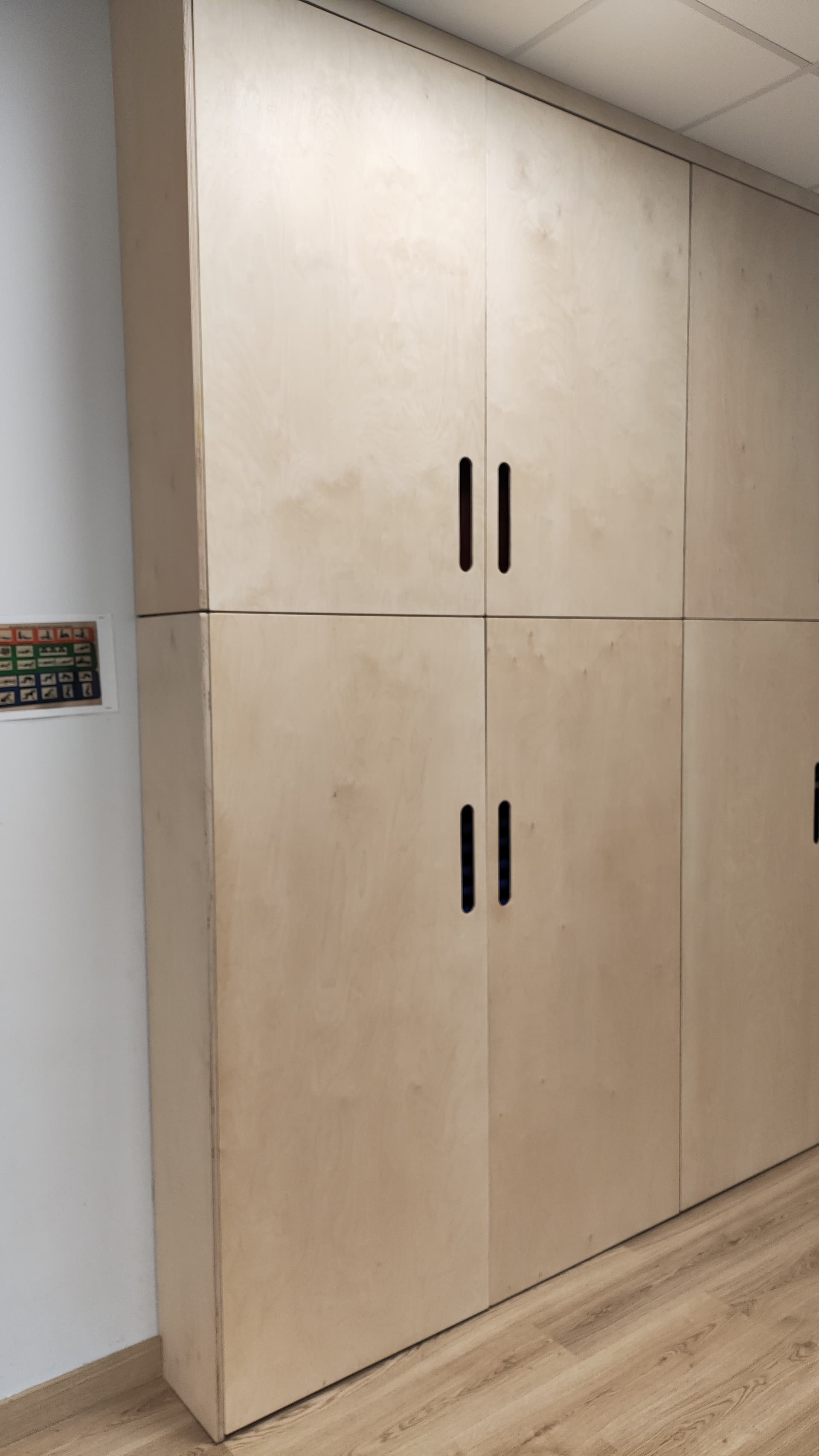

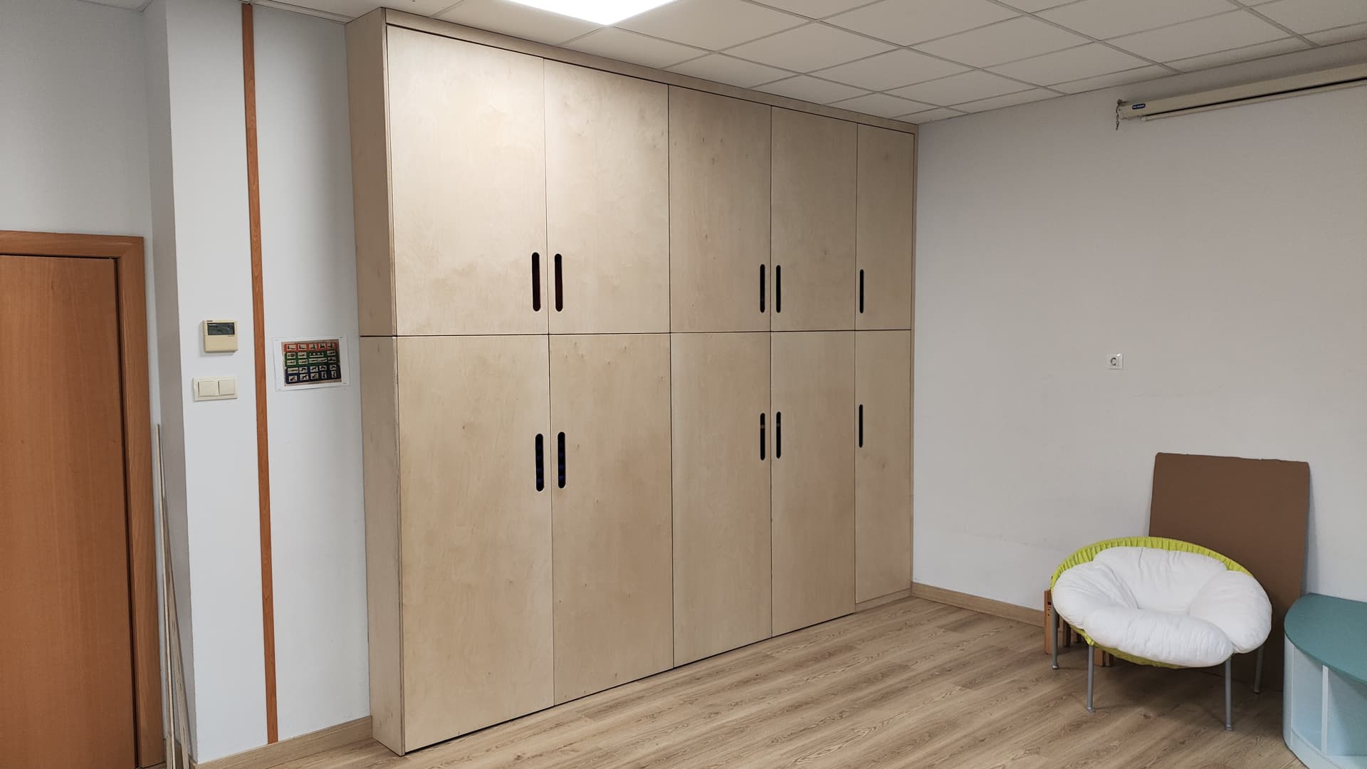

Buenos dias gente, aqui os presento el último mueble que e realizado en el trabajo, un mueble bien grande de melamina interior, exterior esta todo hecho de contrachapado de Abedul 18mm.
Es un mueble de 350 de ancho por 300 aprox de alto, para guardar trastos y que se vea recogida la clase de sico.
A quedado muy bien, pero el acabado final del abedul barnizado simplemente sin color dice poco… El problema es que otros tipos de tableros en españa son carísimos, y ahora mismo generalmente solo se puede acceder a chopo, abedul o okumen.
Este tablero ademas tiene parches,no es un tablero de primera, no se nota mucho, pero tenerlos los tiene.
Para futuros proyectos, no se que hare, por que como os digo el tablero es bueno pero no me termina de convencer, por lo que o recurro a otro tipo de tablero… o me meto en el mundo de Rubio Monocoat, o no se… algun consejo para conseguir un acabado mas premium?

Te ha quedado dpm!
Solo decir que responde muy bien a cualquier tipo de acabado aunque es un poco soso en transparente, pero con color resaltan un poco mas los parches. Usado para exterior ponia un lasur que dejaba un color dorado que resaltaba la veta y me encantaba el resultado. Consideralo un lienzo en blanco, al ser tan claro, cualquier tono que pongas lo pilla bien…y ya question de gustos…
Edit: creo que me puedo explicar mejor…partiendo de que no soy experto en nada
El tema del abedul es que 1, tiene un dibujo muy grande por lo que en piezas pequeñas poco se vera. y 2, tiene poco contraste por lo que si se quiere darle mas interes hay que resaltar el dibujo que hay, para ello pondria un acabado de los que “mojan”, es decir penetran e impregnan la madera ya que absorvera distinto segun la veta y aumentara el contraste. Lo mas facil es algo con tinte, claro.
Pues muy chulo ese armario, por lo que se aprecia en las fotos no es de fondo normal, si no mas estrecho?

El armario tiene 60 de fondo, lo que engaña a la vista es una columna desde la que nace el armario hasta la pared.

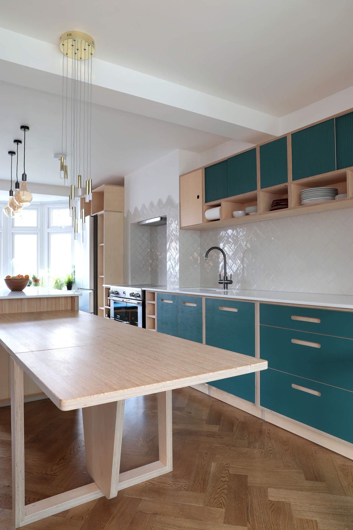

El tema tableros me trae por la calle de la amargura, son carísimos en cuanto te sales de sota caballo rey, los dms teñidos, los contrachapados, dm lacado… no me gusta la melamina, me gusta los tableros que no requieren ser canteados, por ejemplo el contrachapado, me gusta como quedan sus cantos al natural sin cantear, me gusta el toque que da entre estudio y mueble pensado para ser práctico, tengo en mente rediseñar mi cocina un poco a este estilo.

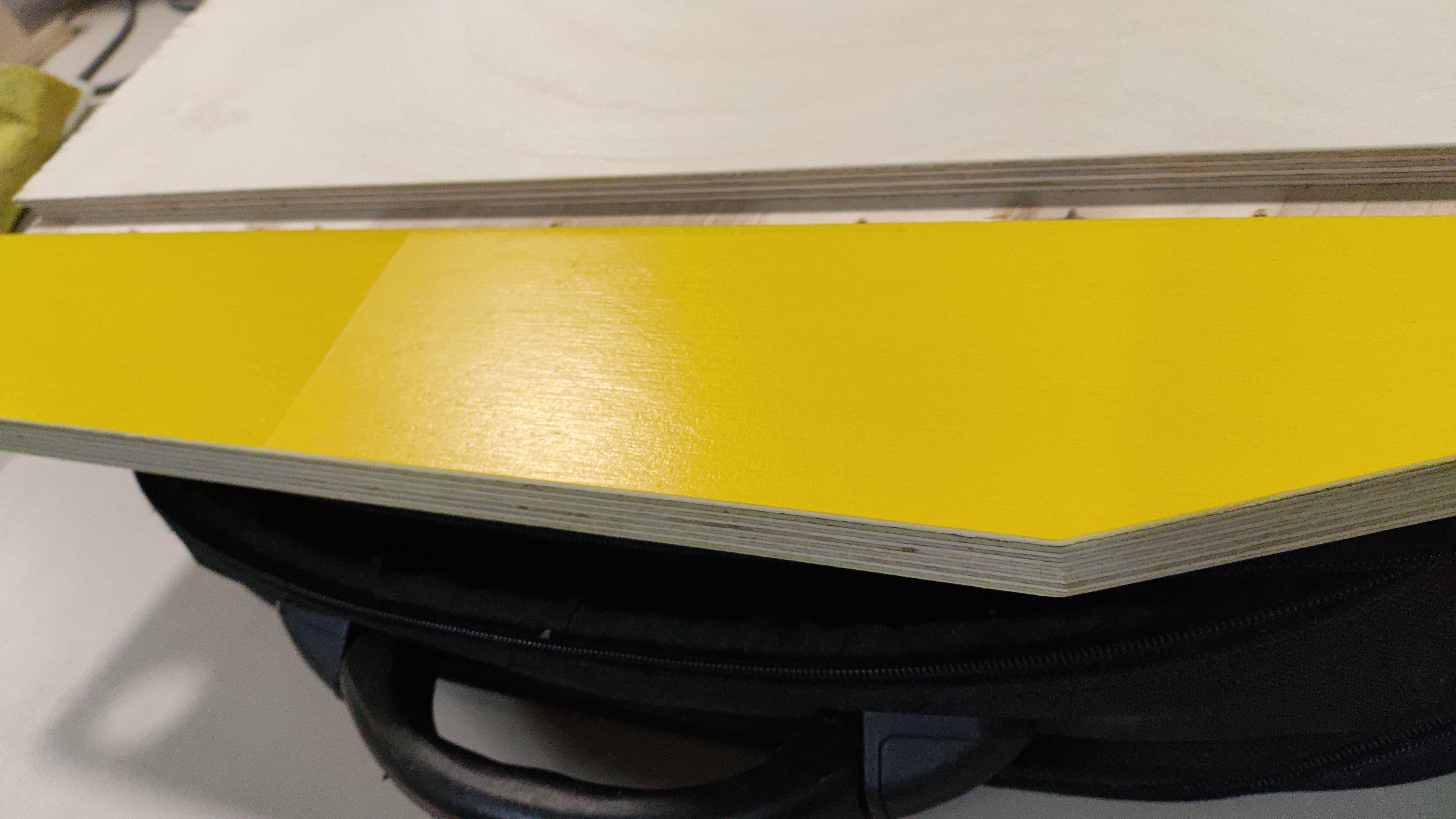

Pero aquí hablamos de contrachapado natural o teñido y contrachapado melaminado con formica en las puertas, o pintar el tablero directamente, he estado haciendo unas pruebas y no queda nada mal :point_down:
Antes el Leroy Merlín vendía contrachapado relativamente bien de precio, pero parece que an cambiado de distribuidor, y ahora tienen más catálogo pero el precio te deja tieso… y mi proveedor de maderas habitual, en cuanto le menciono lo más mínimo sobre un tablero un poco especialito, me mete la clavada del siglo.
Este armario se ha hecho con contrachapado de abedul 18mm, juraría que es bb y me a salido unos 168€ el tablero.
Como lo veis?
Bonita cocina. A mi tambien me gusta el canto del contrachapado de abedul, no tanto los de capa gruesa como chopo. Si te parece caro el de abedul normal, el hpl fliparas xD Se pasan un huevo… 168 x un 4b me parece ni especialmente caro ni especialmente barato
@nublotara Creo que es empotrado porque tengo unos camastros de esos en el cole y son más anchos que lo que se ve hacia fuera.
