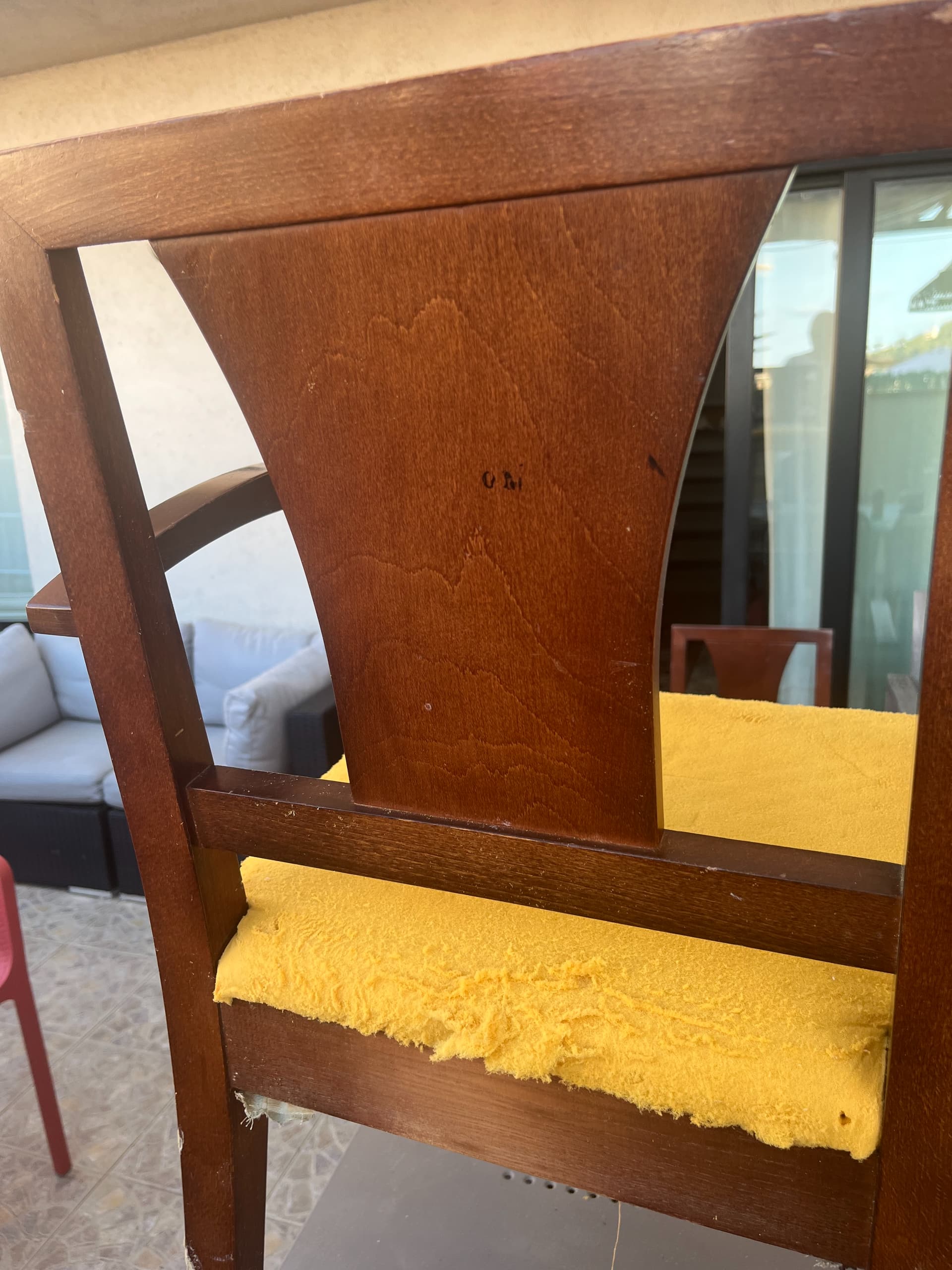

Buenas compañeros de virutas.

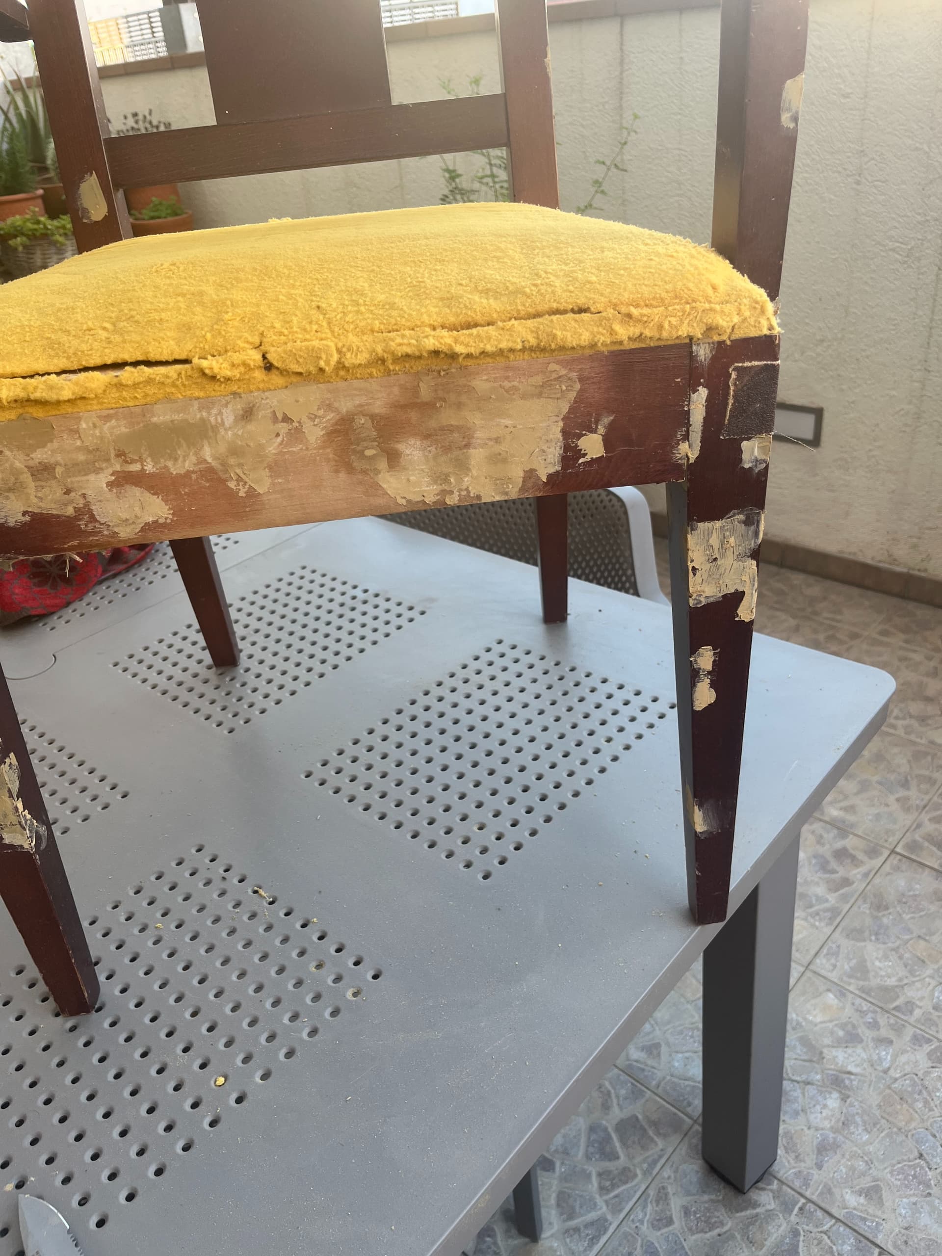

Tengo una silla llenita de carcoma. Curiosamente sólo les gustó esa de un conjunto de seis. Hay otra con un poquito, pero nada importante. El hecho es que la he destapizado, le he dado con anticarcoma hasta morir y resulta que vivian entre el tapizado y el contrachapado del asiento, porque salieron como veinte. Después he tapado los agujeros con masilla de madera y ahora está tal como os la enseño en las fotos. Mi consulta es para el siguiente paso: lijar bien todo y darle con un barniz con tinte? no me desapareceran las vetas de la madera?
Muchas gracias y si me decís marcas ya voy a tiro hecho.
Ciro

Los barnices con tinte son muy malos de aplicar, se suelen notar los brochazos y “tapan” mucho la veta… a mi modo de ver siempre es preferible aplicar primero un tinte y despues terminar con barnices incoloros.
Gracias, Angel. A ver si alguien más se anima a opinar y guiarme.
Tal como decias, lijar y barnizar. Lo que hay que ir con cuidado con la chapa del respaldo, suelen ser de contrachapado y no puedes lijar mucho…quiza, segun viera como sale, le daria decapante almenos ahi.
Es un currazo lijar sillas con tantas formas y esquinas, asi que paciencia y animos xD
Si pones tinte para madera, no deberia taparte la veta. Aunque puede que se vea tambien donde hay mucha masilla (lijandola bien reduciras bastante).
Y esto es todo lo que se me ocurre. Ya nos contaras como va ![]()
En mi escasa experiencia el acabado es mejor como dice @Angel : primero el tinte y luego el barniz, si el tinte es al agua sale un poco de repelo y viene bien quitarlo con lana de acero fina, suavemente
Yo para mueble prefiero tintes hidroalcoholicos disueltos en disolvente. Hay que ir ligero en la aplicacion y requiere un poco de practica porque el disolvente evapora muy rapido y es facil dejar marcas hasta que le coges el punto, pero no dejan nada de repelo ni vetas hinchadas. Te queda una superficie igual a antes de la aplicacion.
