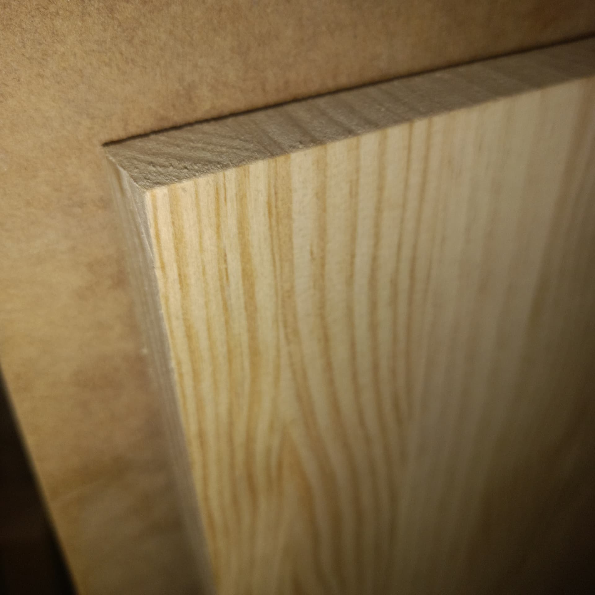

yo creoque en abero ,tablero que hay varios gruesos,se pude tintar o lacar ,aiempre aguantara mas el agua En caso q le entrara,es abeto o como se llama,no lleva nudos?

Pero poner madera de abeto para lacar, no sé , se notaran las vetas, los cantós de testa no creo no quedan lisos.
Quizás una madera mas, dura

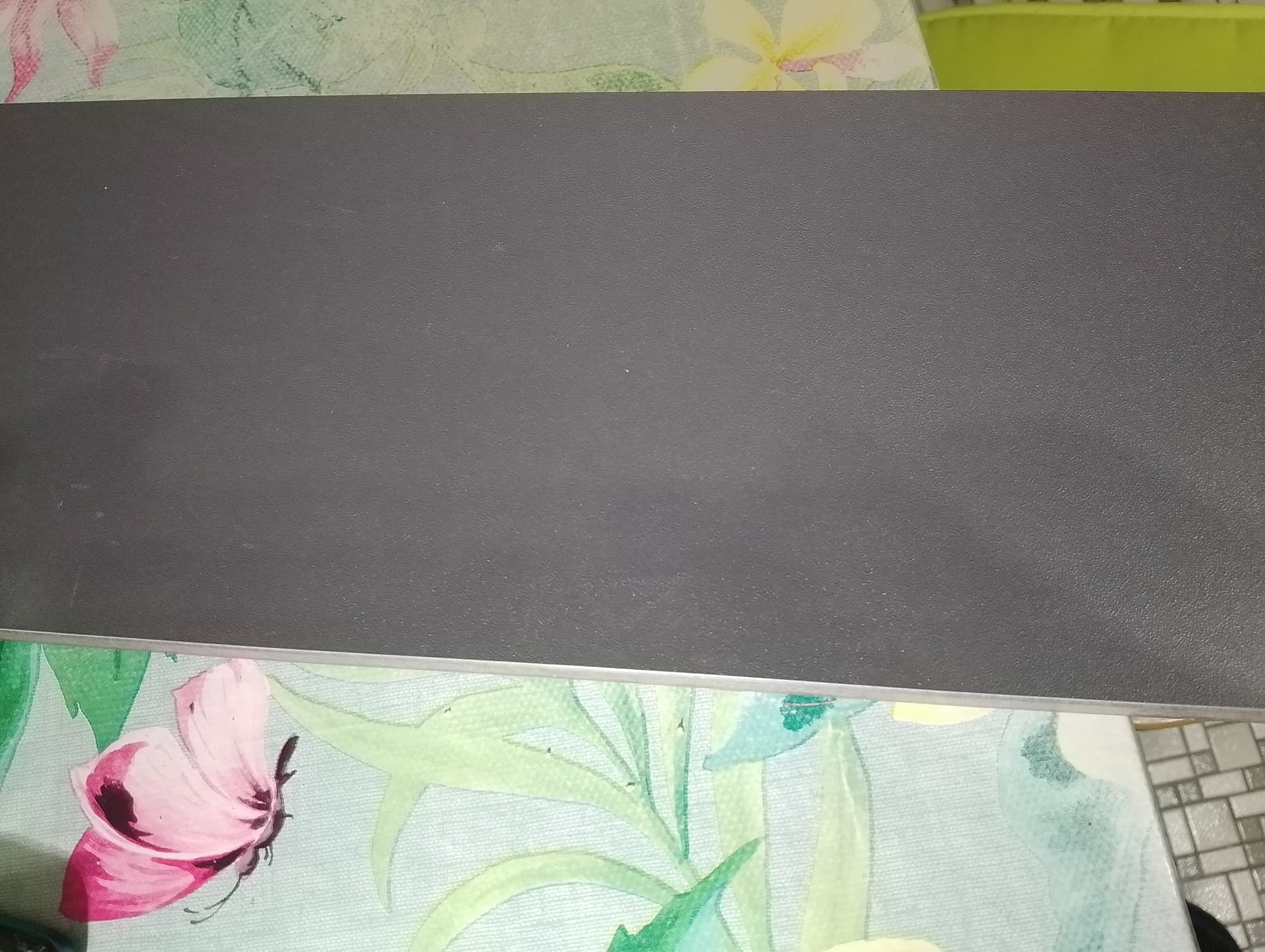

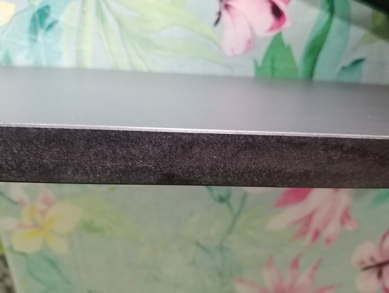

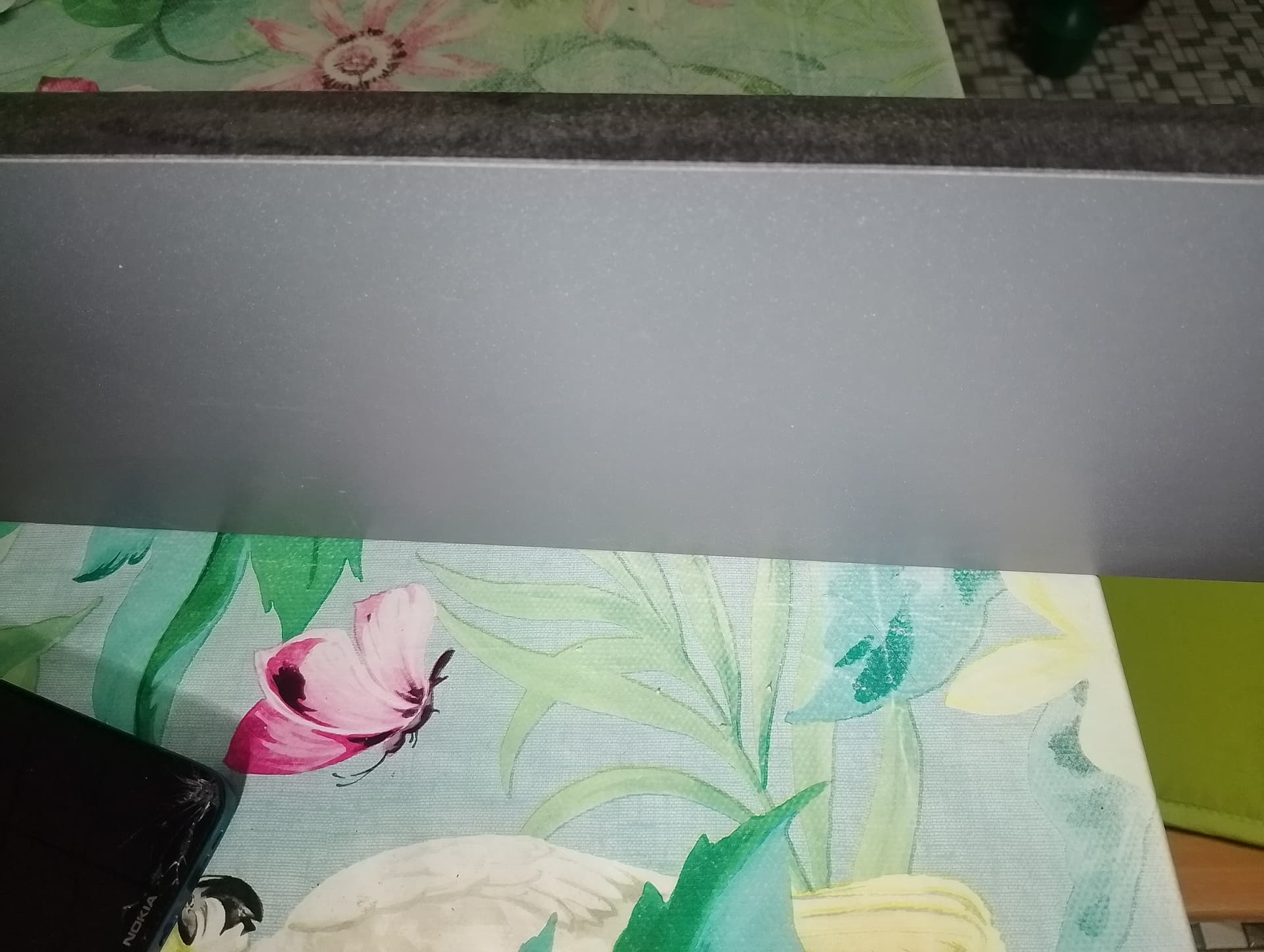

se me ocurre, y un compacto? Aguanta lo que sea y lo tienen en negro y en blanco. Es caro pero te ahorras lijar y lacar etc. Segun el diseño del mueble…
Es una muestra de tablero compacto de 19 mms, las caras van con una capa de material cómo Formica, es como rugoso al tacto, este material si es hidrófugo, yo de precios de materiales no sé
Gracias, es una buena alternativa.
