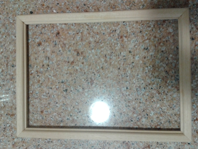

Se me olvidaba, aparte de lo que te dije de los cajones y las guias bajas también hice unos marcos para regalar con unos dibujos. Se puede teñir con anilina al agua promade y queda curioso.
Te los muestro aquí:
la junta parece robusta aun sin refuerzo de ningún tipo (lengueta, galleta, chapa,…)

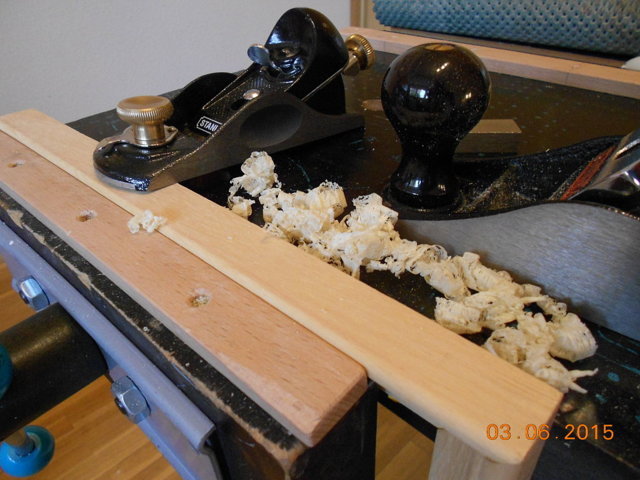

el cepillado no presenta resistencia. No tiene rizos raros.

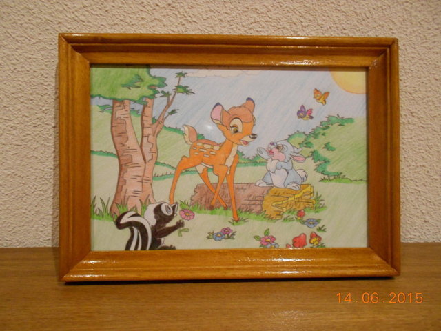

el acabado final. Tinte al agua, tapaporos, lana de acero fina, barniz de interior xylazel y cera liberon de anticuario.
Y por supuesto un dibujo de Disney si es para un cuarto infantil :slight_smile:
