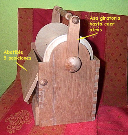

Esos días me ha tocado diseñar y construir un bolillero de viaje; de los de hacer encaje de bolillos.
En general oigo y leo que se confunden los términos “mundillo” y “bolillero”. Ese último es todo el artilugio completo, mientras que el “mundillo” se circunscribe estrictamente al cilindro almohadillado sobre el que se desarrolla la labor.
Este es para una amiga de mi esposa, que está pasándolo mas con la artritis y fibromialgia. La cuestión es que no puede hacer determinada fuerza con las manos en general, y menos con los dedos en particular, por lo que necesitaba uno de estos cacharros muy ligerito de peso y fácil de trasportar. No es frecuente encontrar estos aparatos tan pequeños, en general son bastantes mastodónticos; así que me lo encargó. Y yo tan contento de que se acuerden de mí.

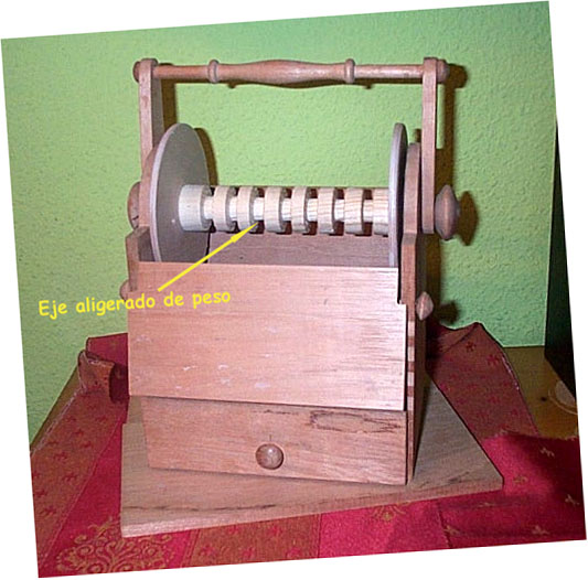

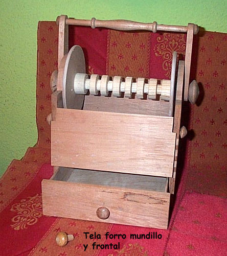

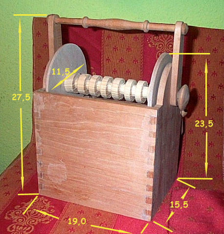

A partir de unas tablas de madera de cedro de 9 mm de espesor y algún palote de pino estoy en lo que muestro en las fotos.
He de puntualizar que estos bolilleros son muy apreciados entre le gente iniciada a estas labores. a este le van a faltar unos labrados más o menos artísticos en los costados y en la parte de atrás, porque uno es bastante negado para eso de las tallas. Así que tendrá que conformarse o llevárselo después a un manitas del bajorrelieve a que se lo decore…
Pues eso, cuando esté acabado pondré alguna otra foto.
