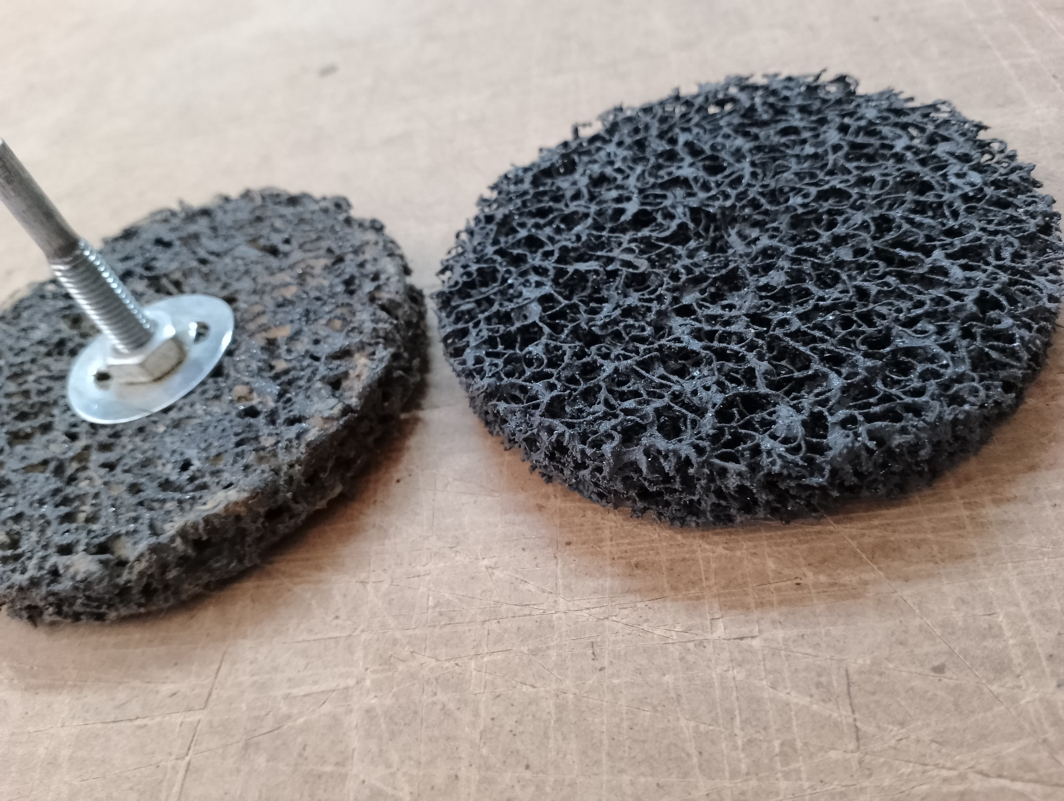

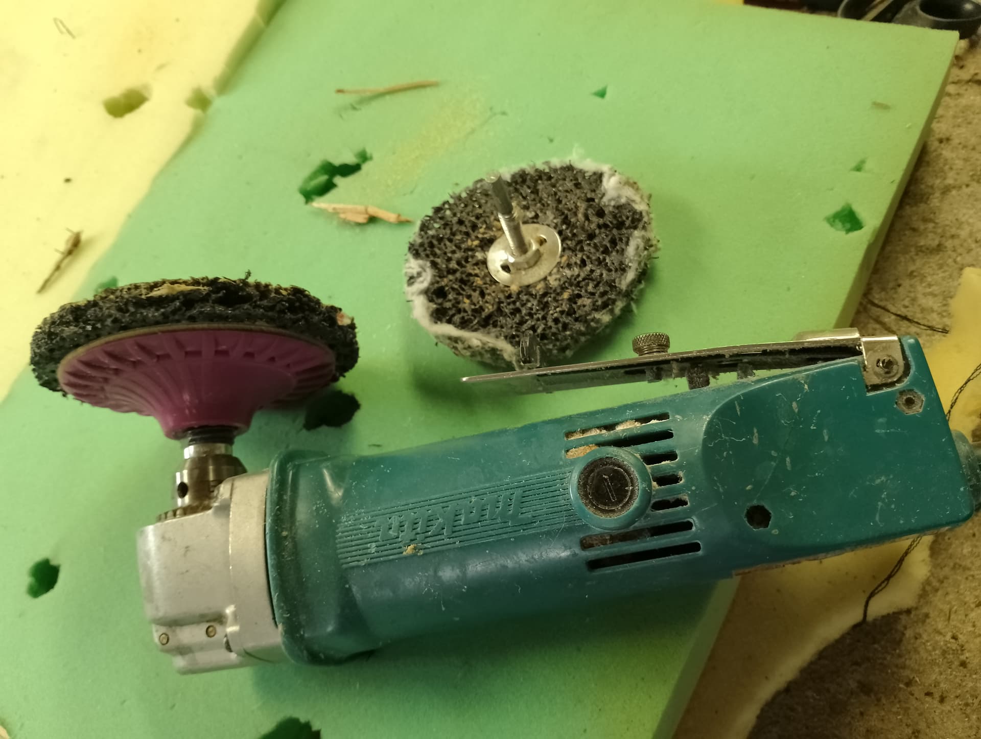

Yo quito pegamento espuma etc y limpio con esto y va bien y no come maderal.
Uso el taladro este porque va lento y puedo cogerlo con una mano, una radial para lo que lo uso sería muy rápida y p
odria hacer daño.
la lija de la izquierda esta empastada, fijate que los flaps de lija estan intactos como en la nueva, ese es el problema de usar esas lijas para madera con una amoladora, demasaidas RPM y se empasta y quema…
pero como ya lo solucionaste Felicitaciones ![]()
Con qué tendría que haber usado para que no pasara eso? Soy muy nueva en esto y soy toda ojos
Tener las vigas más limpias, las lijas son consumibles y no duran eternamente, moraleja si te ha funcionado a comprar otra.

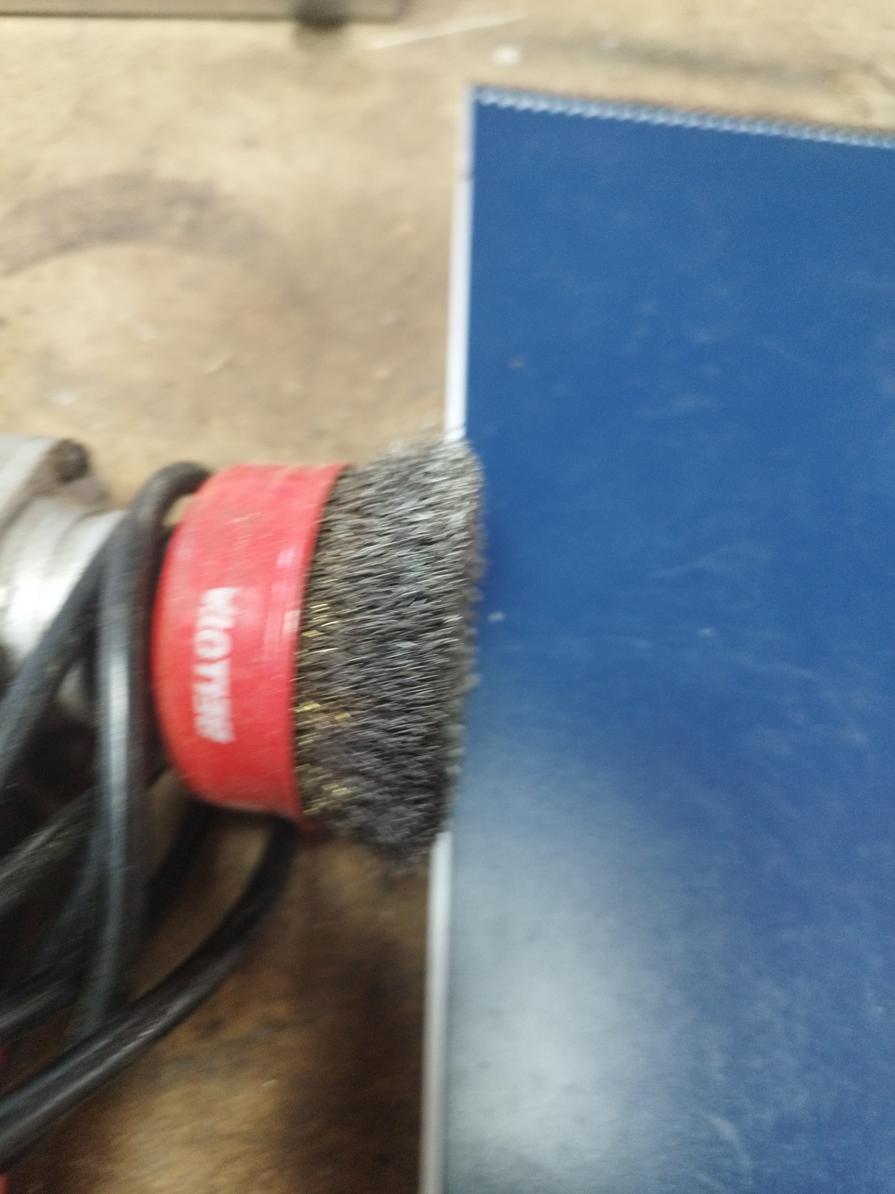

Con esto.
Lo uso muchísimo, y en vigas exactamente en el estado de las tuyas, una pintura debajo, junta de hieso y nada arriba (lo que está muy bien porque no encapsula la madera).

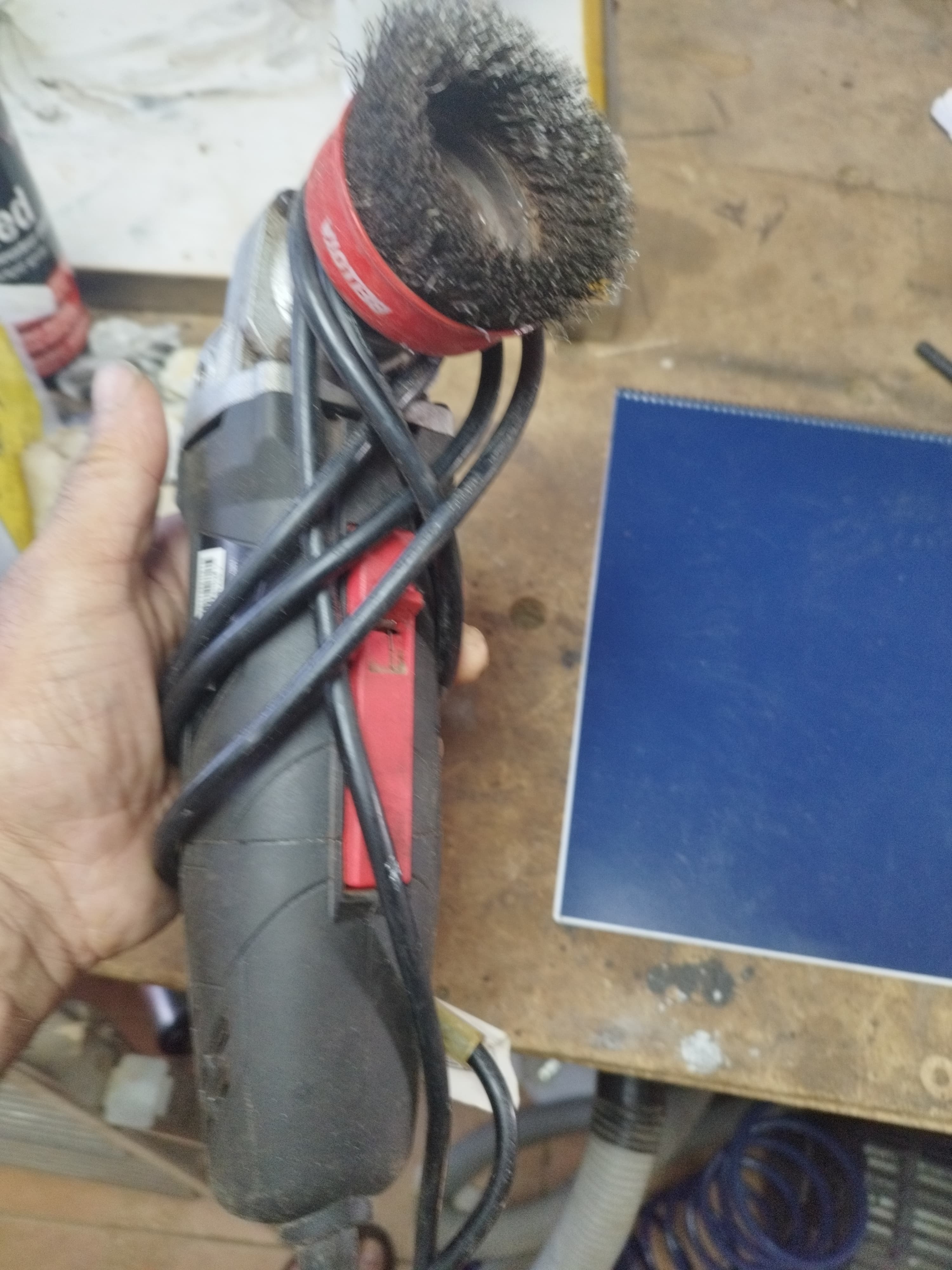

Compré esta radial chinori a 10 € a propósito.
Esta dedicada solo y exclusivamente a este cepillo
El interruptor es toda la tira roja, la puedes tener en muchas postura pero si sueltas para.
Es muy floja, no tiene fuerza, si empujas no come la madera, para sola.
El cepillo casi vale mas ,como te he dicho antes,olvida los baratos, expulsan púas y se despluman en nada.
Y con gafas que se olvide , un amigo estuvo liado un montón de tiempo, se le clavó una pua en el ojo.por eso no me gustan, pero vamos poniéndose gafas se quita el peligro
Hombre, con radial, sea lo que sea , disco, cepillo, lija, scotchbrite de este… gafas siempre.
Sea por púas, arena, chispas y mas …
Pero este cepillo de bellota suelta pocas.
El de brico, leroy, y tal a 3 euros debería de estar prohibido.
Y la radial, mala, con poca revolución.
