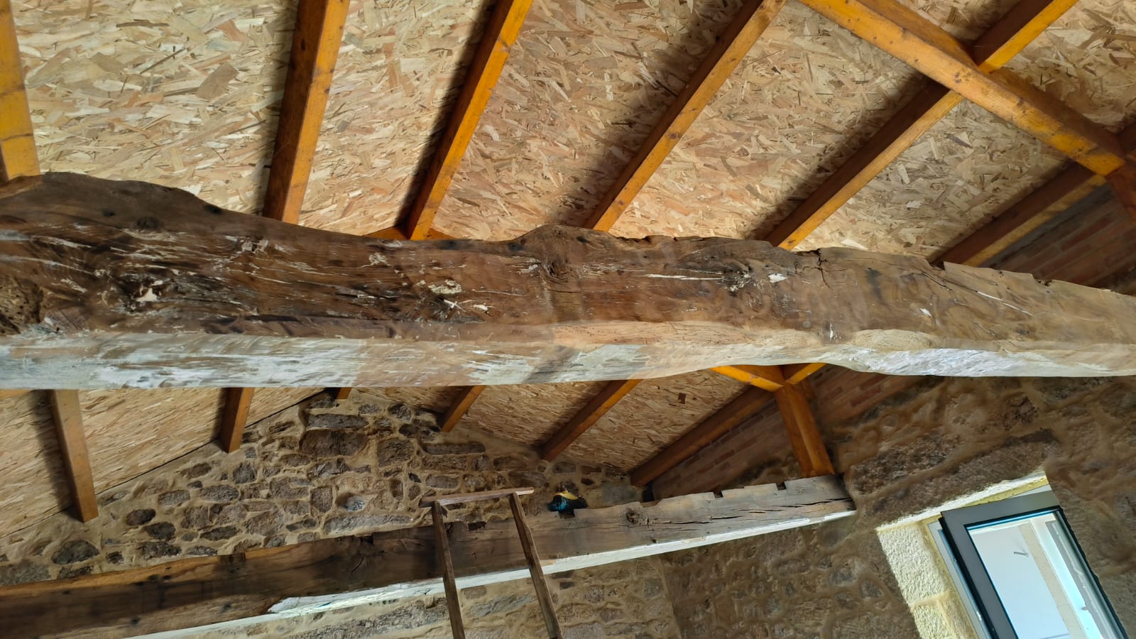

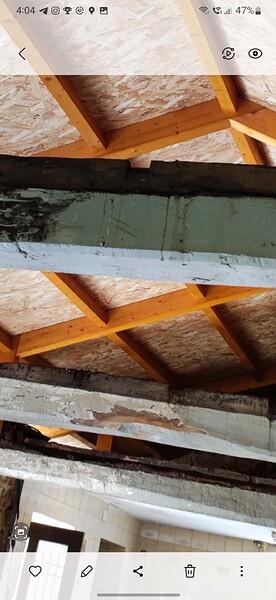

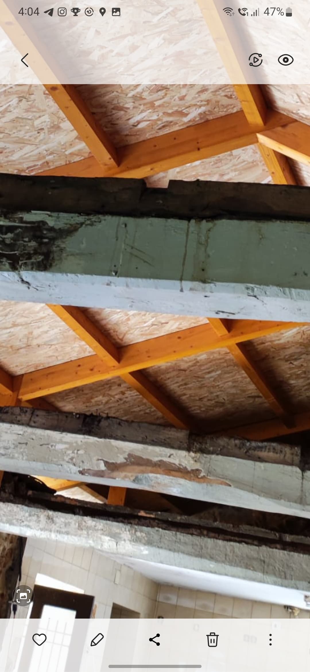

Hola, vamos a partir de que no tengo idea pero también poco dinero, los albañiles me han exprimido y tengo que lijar 3 vigas de madera de mas de 100 años de antiguedad… estaban pintadas y con yeso en las grietas, estaban y están porque de momento van ganado ellas… he probado con una lijadora rotorbital con grano 40 pero se comen las lijas y cuando llego al yeso no consigo nada, he probado con decapante y lo mismo, he probado con una amoladora y un disco flag y quemo la madera, y ya no sé que hacer… se os ocurre como puedo sacar esa pintura? Es que más que la pintura ya no se si es el yeso lo que me cuesta sacar. Es que me gustaría no tener que pintarlas pero como siga con los resultados actuales no me va a quedar otra.

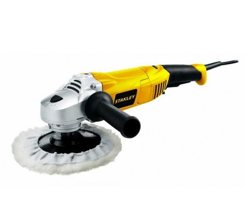

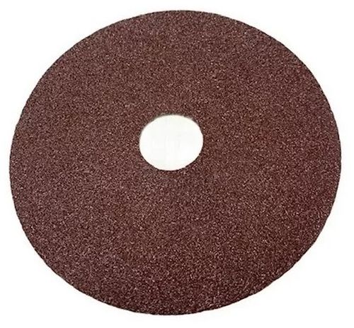

lo que yo uso cuando quiero desbastar mucho o rápido es una pulidora la de los autos la antigua que es como una amoladora de las grandes pero muchas menos RPM, con disco de 36 y bajando las vueltas (en mi caso en punto 2 de los 6 que es el maximo) va como piña al ojo, come bien, no quema la madera y no se empasta mucho (si se empasta a limpiar el disco de lija que eso es lo que ayuda a que se queme la madera)
parecida a esta es la pulidora y el disco (que debe andar en los 180 mm)

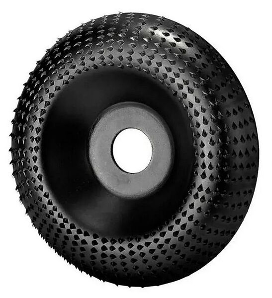

ya vi las vigas en la parte “presentación” (subilas a este hilo porque el otro se cierra) y viendo que tenes amoladora chica lo que se me ocurre es usar este tipo de disco, es un disco metalico como una escofina y desbasta mucho y lo que sea (ojo agarrar bien fuerte la amoladora …)
el disco es este
y saca pintura madera y yeso, es mas agresivo que la pulidora con el disco de 36 pero para lo que veo en la foto es lo mas rápido, luego si lijas, desde grano bien bajo hasta el grano que te guste como queda ![]()

Buenas tardes @Ara, espera a ver si alguien con conocimientos estructurales nos puede aconsejar.
A simple vista en las fotos parece que ya en su momento reforzaron por qué aparece dos vigas superpuestas.
También hablas de carcoma, debería alguien cualificado verificar si estructuralmente están bien. Saca más fotos donde van apoyadas y vista completa. A ver si algún compi puede arrojar más luz.
De nuevo siento alarmarte, seguramente sin motivo, pero mejor prevenir que luego curar.
Buenas a todos, desde mi opinón, que puede ser o no ser compartida, lo primero es buscar una cuchilla de desbaste para la radial , en este caso pequeña.https://comercialpazos.com/disco-de-desbaste-de-115-mm-para-talla-con-3-placas-md-carving-disc-rct-115-rotarex. Este es uno que te aconsejaria que compraras. lo que ganas en este caso, es rapidez sin necesidad de estar cambiando lijas, tampoco te aconsejo la del compañero @XLR pq se acaban embotando. Lo malo, es que debes de ir protegido, ojos y llevar guantes, con el protector de la radial colocado.
Tambien te digo que si solo vas a utilizarla para 4 vigas “no te renta” (como dicen los jovenes) comprar la, y puedes utilizar las lijas para radial.

No son vigas superpuestas, son vigas enteras, lo que pasa es q encima habia un piso y se tiró, y claro la parte de abajo está pintada y lo q parece otra parte es la misma viga pero la parte que estaba por encima del techo. Las cabezas de las vigas parece q estan bien porque no daban al exterior, solo se mojaron mientras el carpintero hizo la chapuza que hizo. A ver si puedo hacer más fotos…

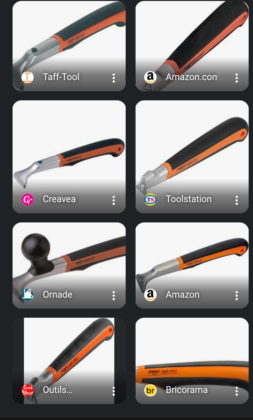

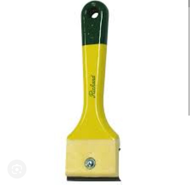

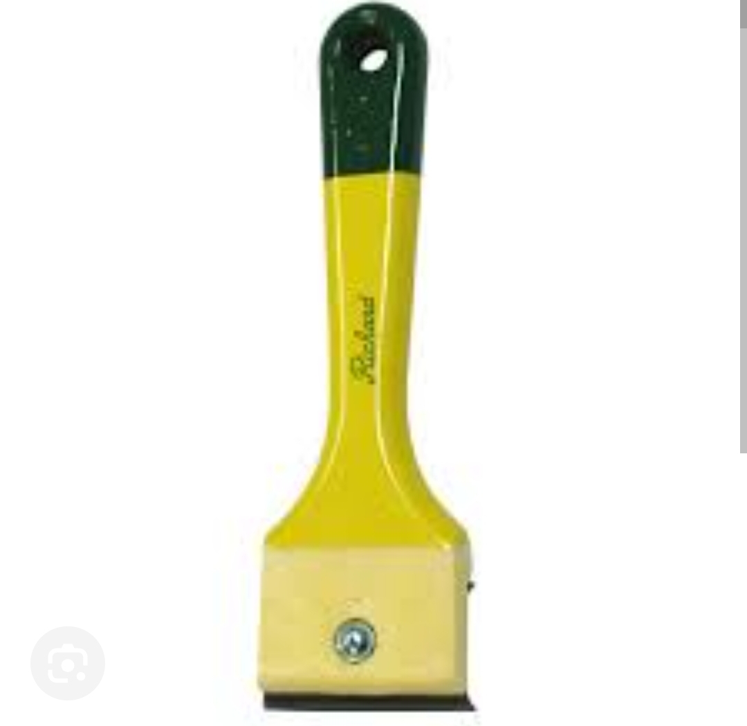

Esta rasqueta tipica te funciona mejor.
Y ahora la mejoran con estas que son mas ergonomicas, y de cambiar las cuchillas.
A mi me gusta la que tiene bola, te permite presionar mejor que solo con la muñeca.
También la triangular para recobecos.
Puede que te parezcan caras pero es una gozada.
Es importante poder desarmar y cambiar las cuchillas, o afilarlas.
Bahco creo que las tiene buenas .
Esto con un decapador térmico (o sin el).
Que también los hay baratos, a 25, lo unico que los baratos quieren descansar.
Y luego te servirá para mil cosas.

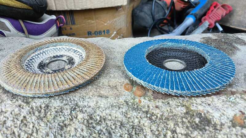

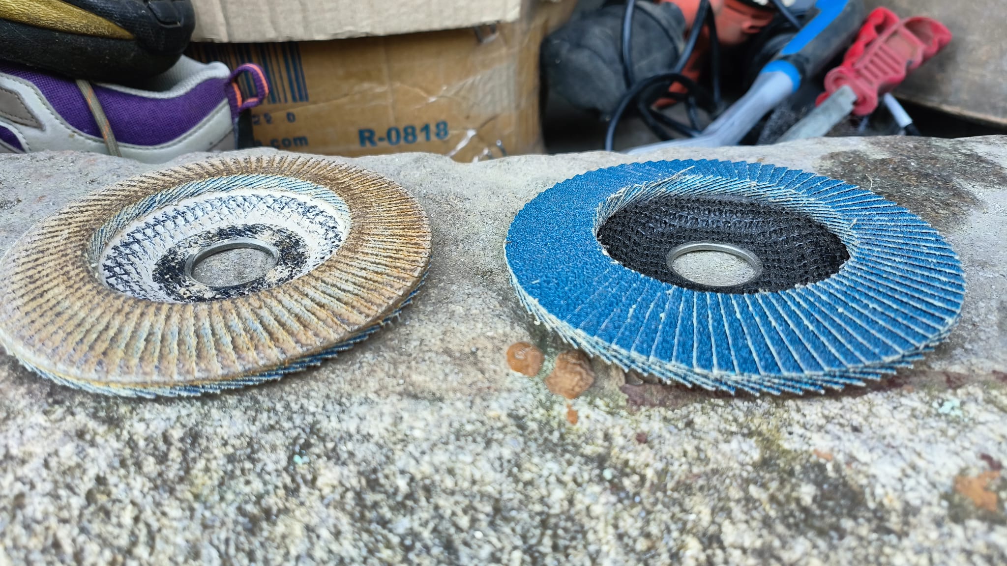

Buenas… este sábado ha sido más fructifero, al final después de probar la pistola de calor y la rasqueta como me propusisteis … y ver q tampoco servia para nada … volví a la amoladora… y pensé sea lo que sea si se queman las vigas que se quemen total las tendré que pintar… y toma ya!!! Funciona… he conseguido casi lijar una viga entera
Aprovecho para preguntar esa lija de la izquierda está empastada o acabada?
Bueno, parece que los resultados van siendo positivos.
Haz la prueba con los cepillos de alambres que te comentaron los compañeros, a ver que resultados obtienes.
La lija de la izquierda la, como bien dices ya cumplio su misión en esta guerra ![]()
Puedes limpiarlas pasandolas en una superficie plastificada.
Aquí en el foro, creo que fue @Tapi o bien @maci (lo siento chicos, no me quiero apropriar el truco pero va tiempo de esto) que nos hablo de usar el tipico resto de silicona de un tubo vuejo endurecido.
Va muy bien en una de banda pero igual es difícil con una radial, tendrías que fijar la “goma”.
Antes, usaba la suela de un playero o bote de montaña viejo, igual es mas seguro con la mano dentro.
Es menos rapido que la silicona seca (o mejor polimero) pero funciona
