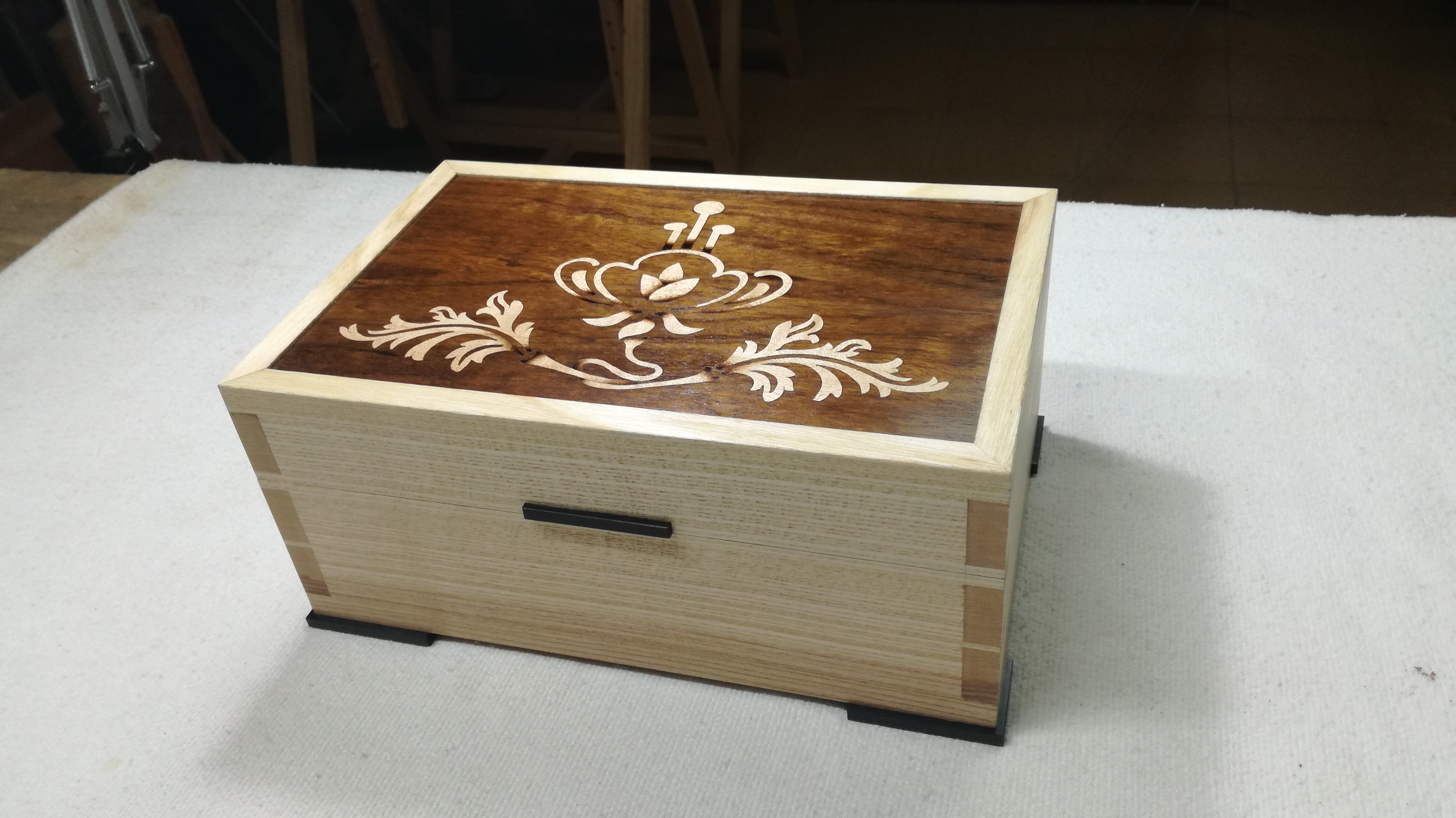

Yo para trabajos de marquetería, utilizo el arco con un pelo muy fino.
Como en este caso.

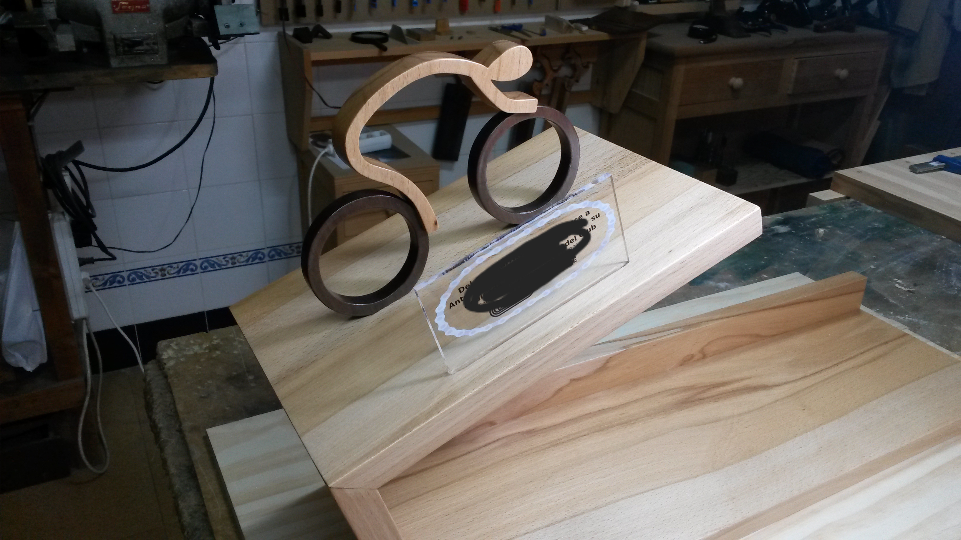

Pero si el grueso de la madera es mayor de 10 ó 12 mm, utilizo la máquina.
Como en este caso, que la silueta del ciclista era de haya de 18mm y monté un pelo mucho más grueso.
Me encanta la caja, muy delicada. Y el diseño y la ejecución del ciclista son una pasada.

Muchas gracias. La caja está muy inspirada en un joyero obra de Israel Martín Benito.

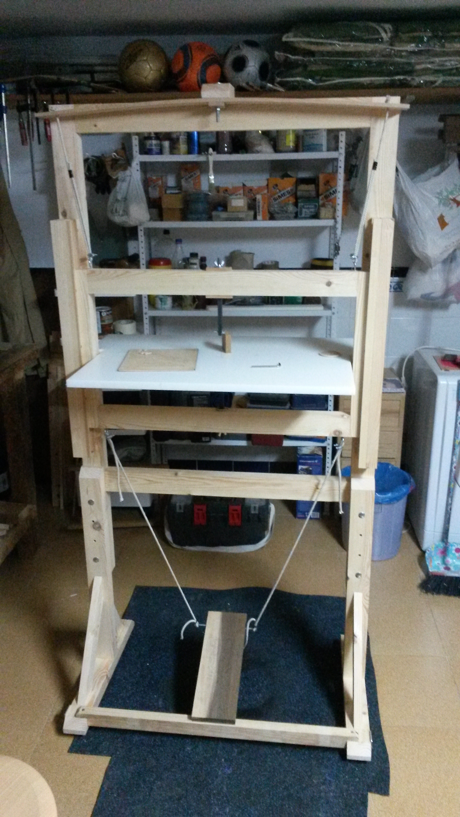

Si te das maña con la madera, también te puedes fabricar una de estas
Esta la hice hace unos 4 años pero la vendí por falta de espacio y por no darle un gran uso.
y que hiciste¿ponerle un pedal de Mansonia? A mi me pasa eso, tengo un trozo pero para un pedal nada más, me falta el otro.

Si, en principio le puse el pedal de un trozo de Mansonia que andaba por casa para probar y al final se quedó…
