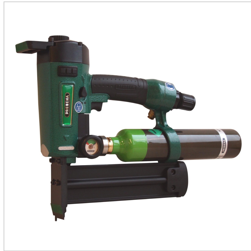

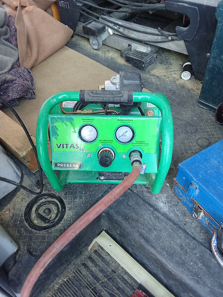

Hola @chuf , en el taller tienen una clavadora como la de la foto, solo se utiliza para cosas muy concretas, si no llevamos un compresor Prebena , es pequeño, ligero y no hace ruido, la pistola de la foto es pesada
unos carpinteros con los que colaboraba hace unos años, llevaban unas botellas de aire comprimido, que te colgabas del cinturon, cuando era poca cosa, y te ahorrabas subir compresor.
No recuerdo si la podian cargar ellos o habia que mandar a cargar, o cuantos disparo aguantaba

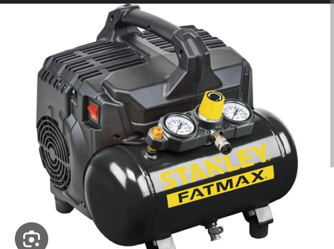

Buenos días, este es el compresor, es ligero, trabaja sin hacer ruido, como yo , no lleva aceite, se puede guardar en un sistainer de la marca verde y negra, puedes continuar a utilizar las clavadoras que ya tienes
además es de color ecológico
yo para obra llevo un michelin de 6 litros, que tambien es medio portable, pesa poco y lleva un asa comoda.
