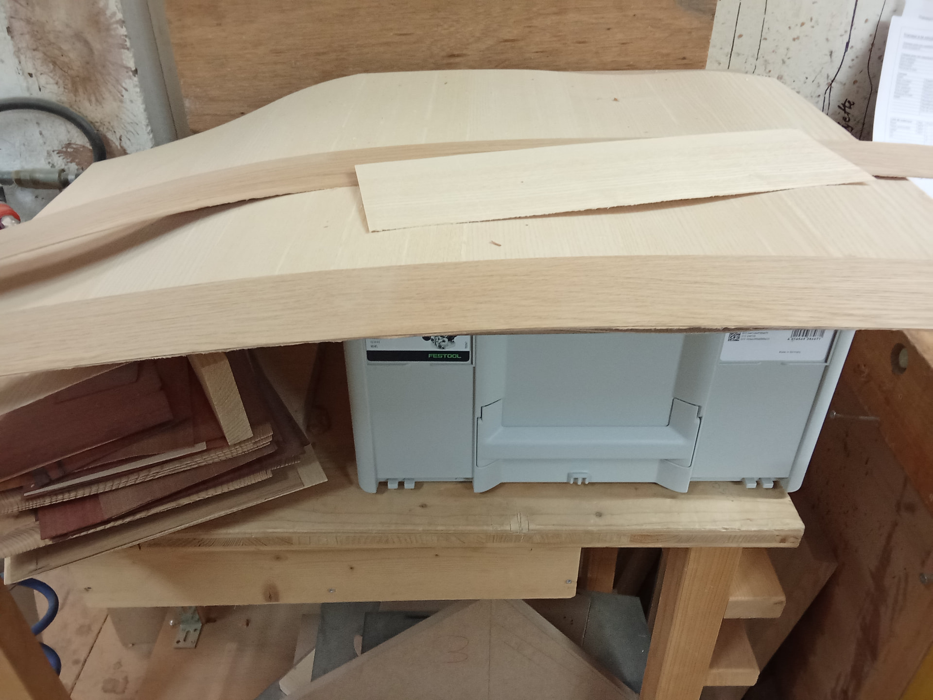

estas chapas son de 0,4 mms de espesor, también utilizamos de 0, 8

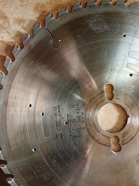

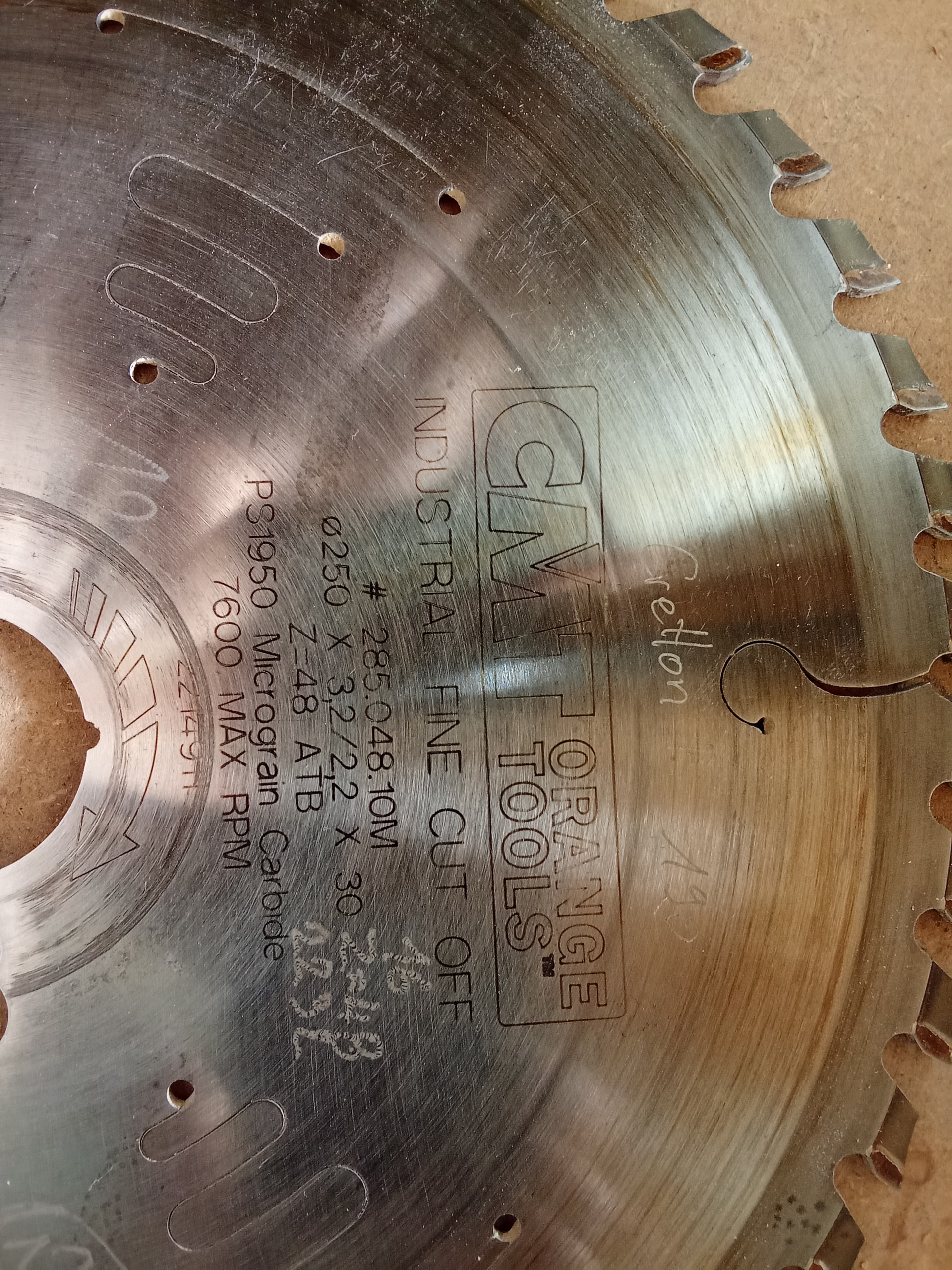

@Francis10 En la primera foto del disco, tiene uno de los insertos de widia partido en un diente
Imagínate la caña que se le da a estos discos
Con madera reciclada no es raro romper algún diente o mellar alguna cuchilla, y en los discos no es raro perder ms de un diente , en el que muestra Francis en la primera foto hay uno partido y en la segunda uno despuntado.
Aquí lo que me pregunto es, donde va el trozo de widia que salta? Que miedito
