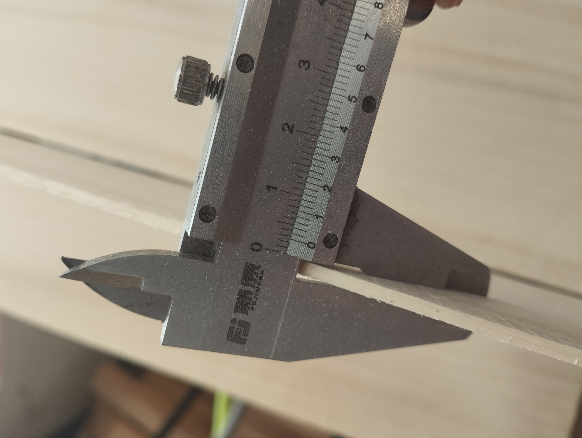

Hola. El actual disco que uso -el que traía de serie mi Makita MLT100N- necesita un afilado y me planteo comprar un segundo disco que sea el más adecuado para lo que más suelo hacer, que es sacar láminas de entre 1-3mm de espesor para hacer escudos. Siempre corto maderas blandas (álamo y tilo principalmente) a lo largo. Lo que si tengo claro es que necesito que sea fino para minimizar el desperdicio, por que si lamino a 1mm y el disco que uso con un ancho de dientes de 2,1mm ya me supone el doble que algunas de las láminas que saco, imagina si es más.

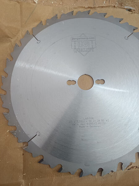

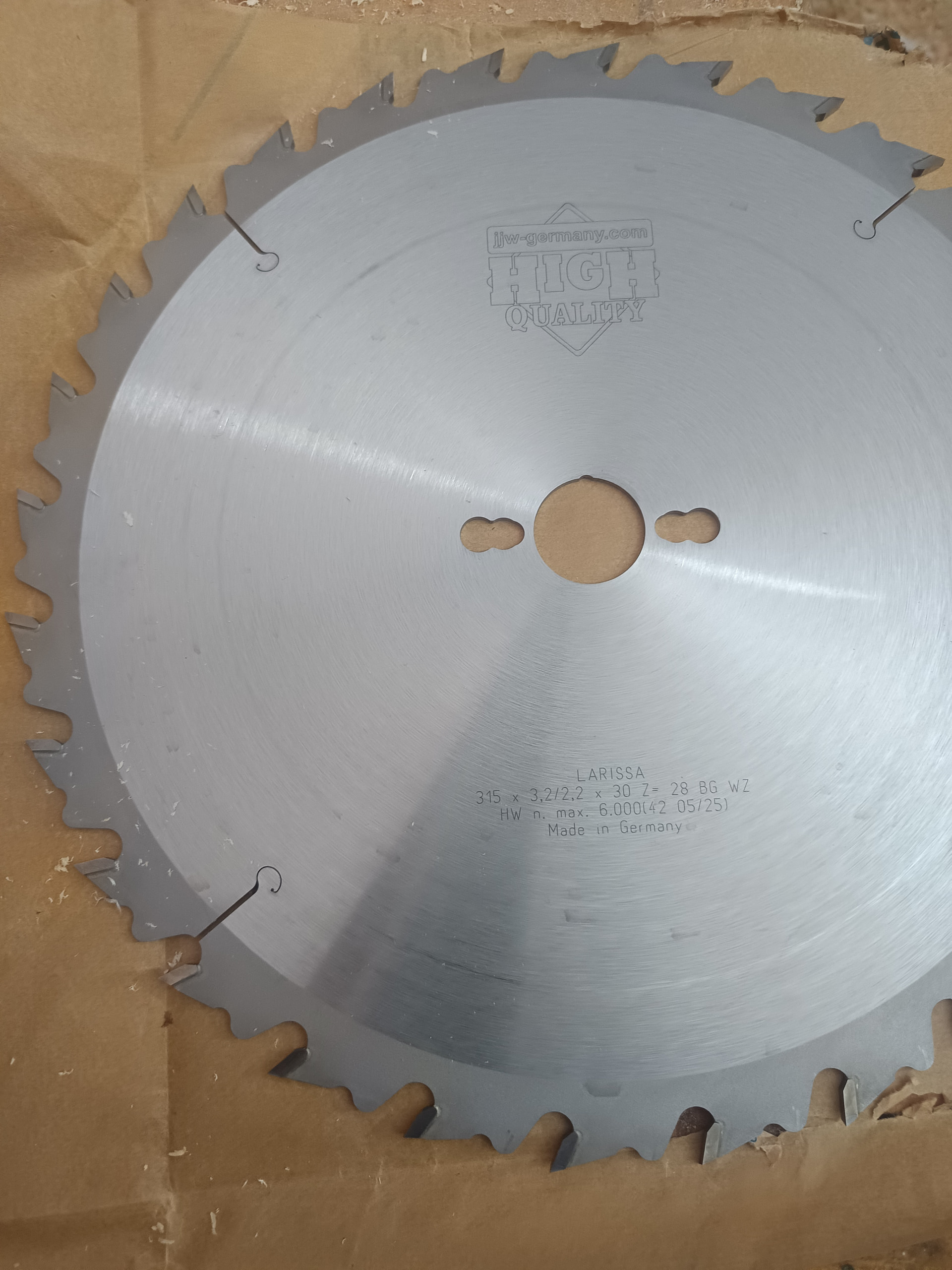

Para cortar al hilo yo buscaría un disco de 24 dientes con limitadores, y si al final quieres uno fino ,miraría cual es el espesor máximo que voy a cortar y mirar si hay discos de un diámetro menos que 260 o 250 , a menor diámetro menos vibraciones.

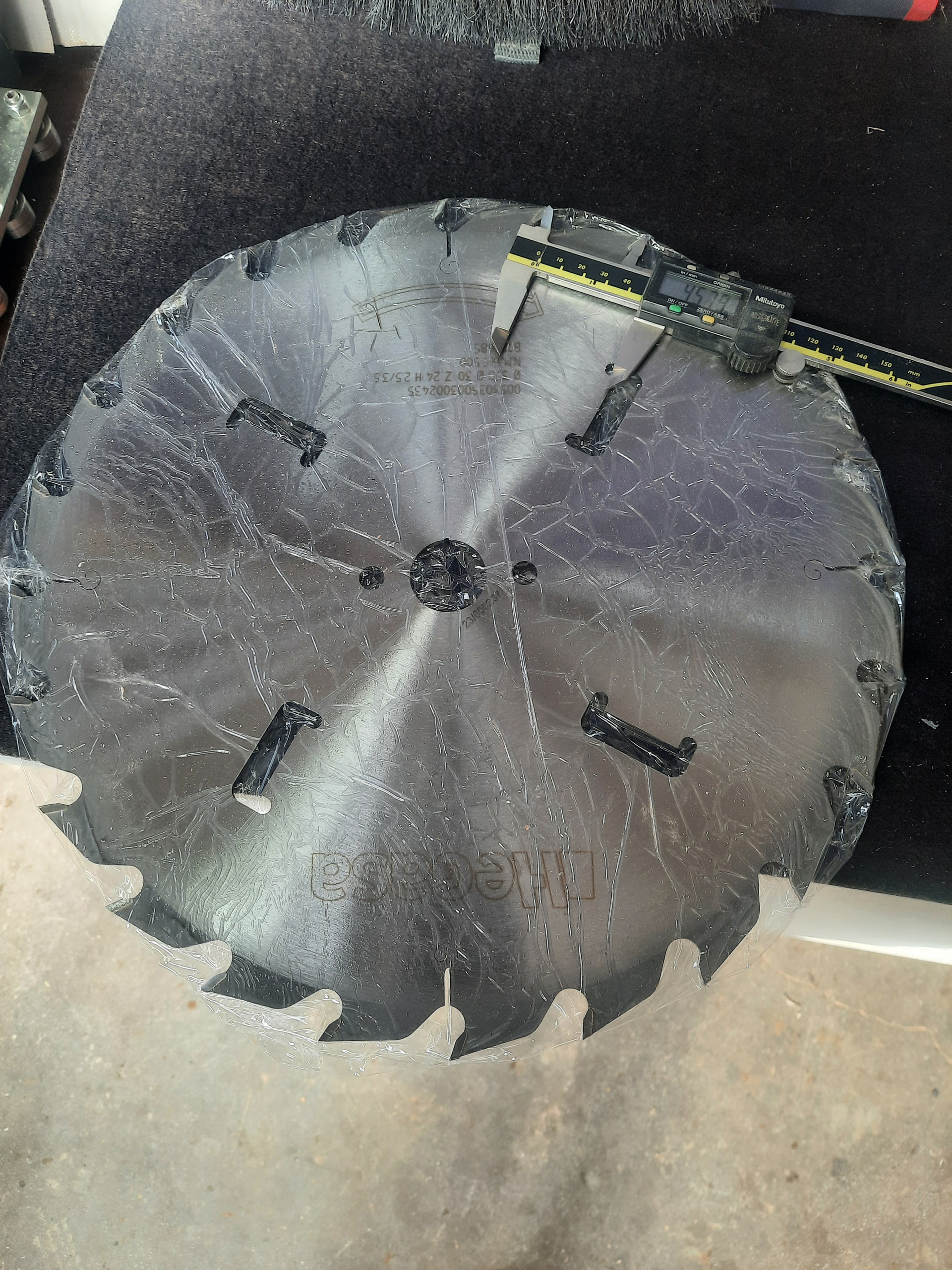

Este es un disco de350 y z 24 para corte longitudinal que va muy bien
Se que es grande y grueso para lo que hablais pero porque veais mas que nada la separacion entre dientes y la “garganta” que tienen para la viruta. Cuanto mayor sea mas facil va a poder cortar al hilo

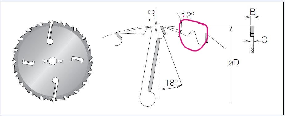

Que es eso de los limitadores? Los cortes que tiene en el borde?
los limitadores son lo que te he marcado en el dibujo.
Estos discos están diseñados con un saliente en el cuerpo del acero justo delante de cada diente de carburo. Su función principal es controlar el espesor de la viruta y evitar que el disco muerda demasiada madera de golpe, lo que reduce drásticamente el riesgo de retroceso (kickback),
si miras en los catalogos de de herramietas de corte para madera , en fresa para tupi, las herramientas sin limitadores solo son para avance mecanico todas las fresas para avance manual se fabrican con limitadores.

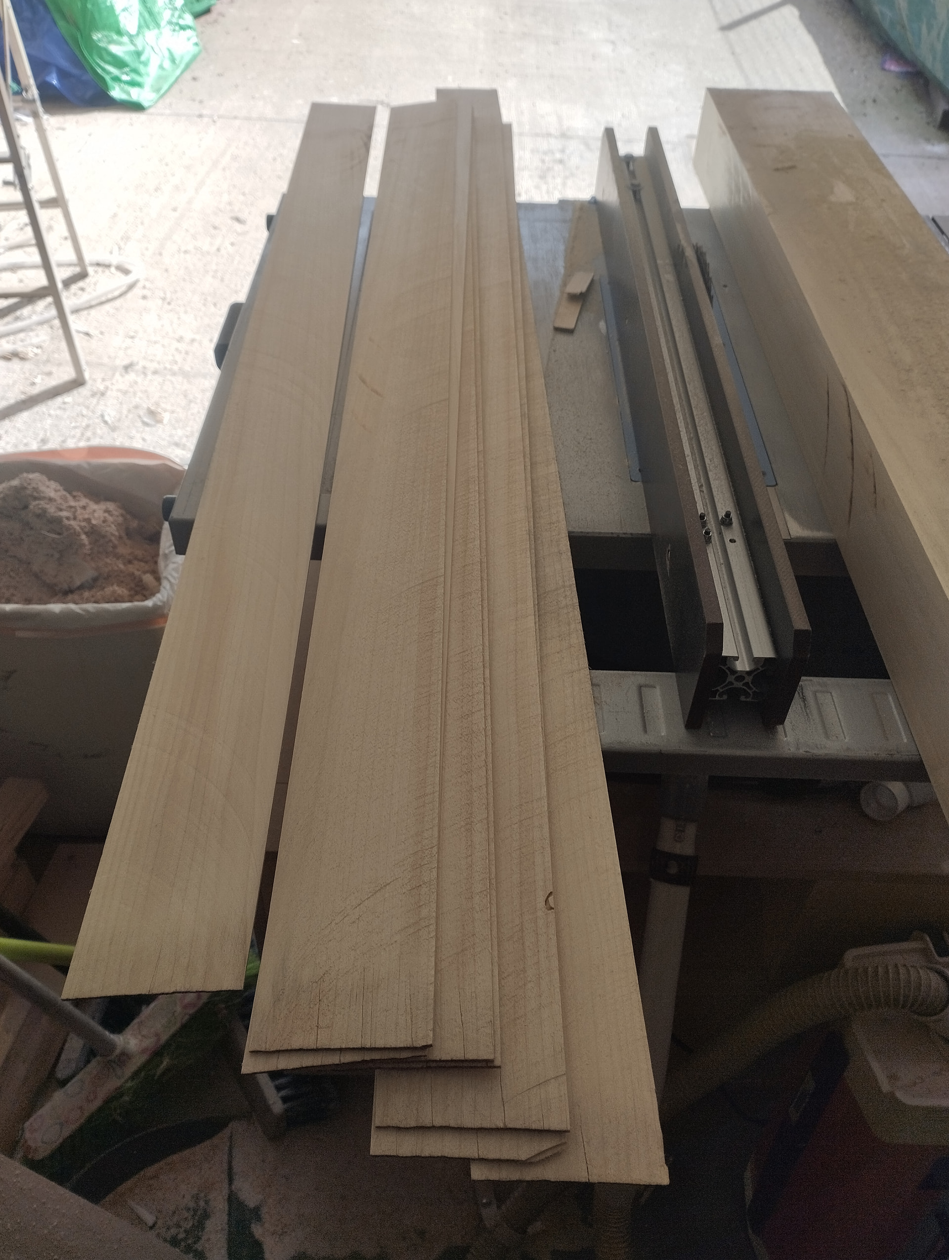

Para madera maciza, para aglomerados y eso tengo uno de cmt de 60 dientes creo que es. Pero ahora con lo que ponéis del kick back me preocupa tener problemas con este. Aunque en la sierra de mesa anterior tenía uno igual pero de 250 y he cortado siempre con el, he sacado chapitas y he sacado listones de un tablón, no he tenido problemas
