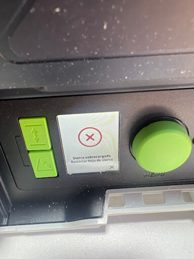

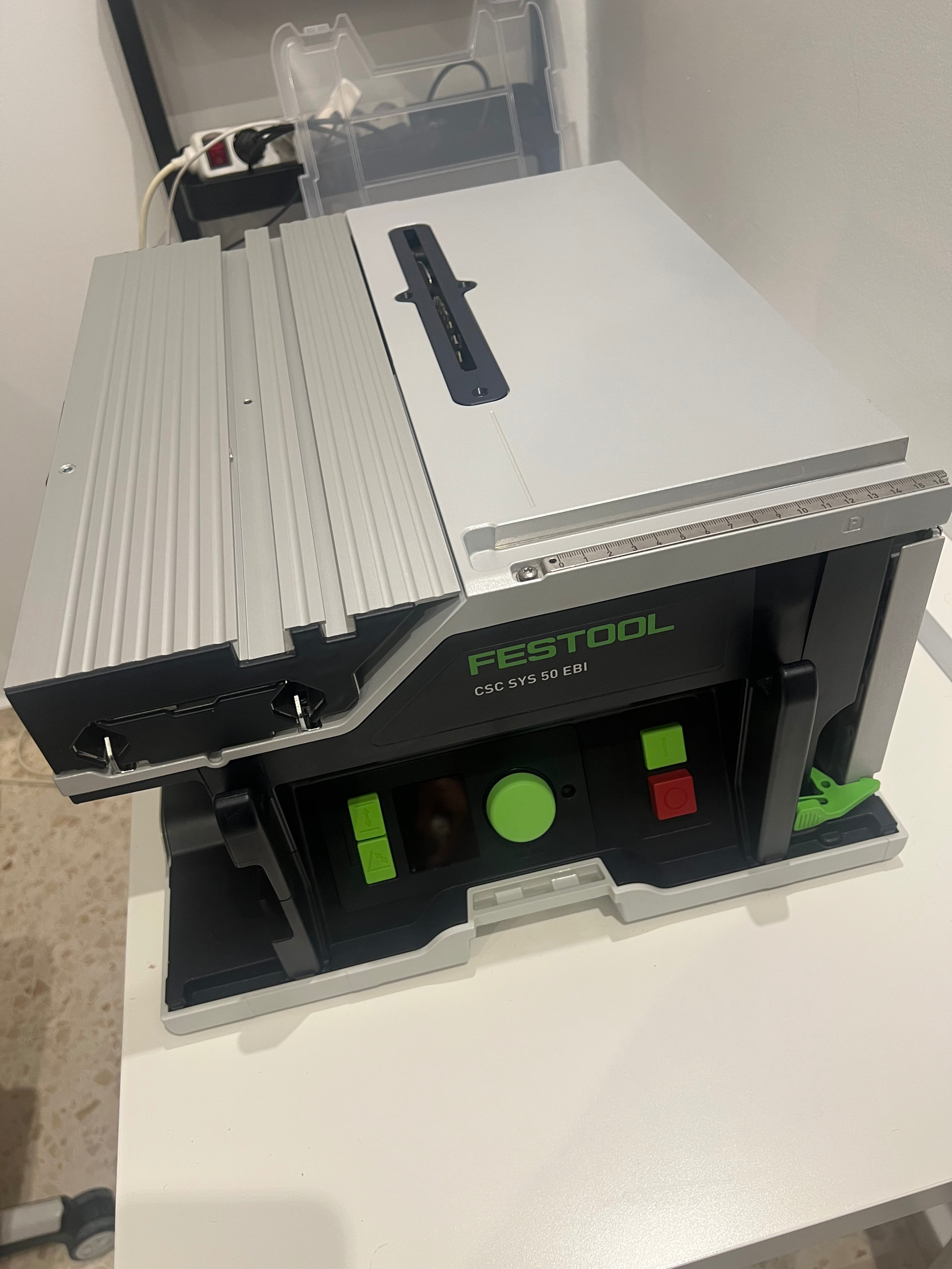

Necesito una ayudita, Que le pasa a mi sierra de repente cortando se paro y me dice ese mensaje
En el manual de instrucciones no te dice nada de ese fallo??
Parece una sobrecarga del motor, algo normal en cualquier maquina pero esta, al gestionar todo con electronica pues sale el error. No se como se resetea pero probaria a esperar un poco a ver si enfria y se le quita solo o sino quitar las baterias un rato y probar a volver a iniciar. Fijate tambien no vayas a tener un taco trabando el disco, que se haya colado abajo y te este frenando el disco

Estaba cortando pino, si que es verdad que tenia el disco casi al tope de la altura, tiene toda la pinta que la llevado un poco al limite pero el caso es que no arranca he quitado el disco he soplado todo
Tiene toda la pinta… vamos la maquina es practicamente nueva pero parece que no se le puede dar mucho trote
Ponte en contacto con el servicio técnico de Festool, son rápidos y tienen muy bien servicio.
Si eso hare, tengo la garantia de 3 años de festool pero me hace cuestionarme si hice buena compra ya que a la que le he dado un poco de exigencia me esta dando problemas
Esa sierra es lo que es, una pasada de maquina pero no para serrar a saco madera evidentemente. Para eso hay otro tipo de sierras
