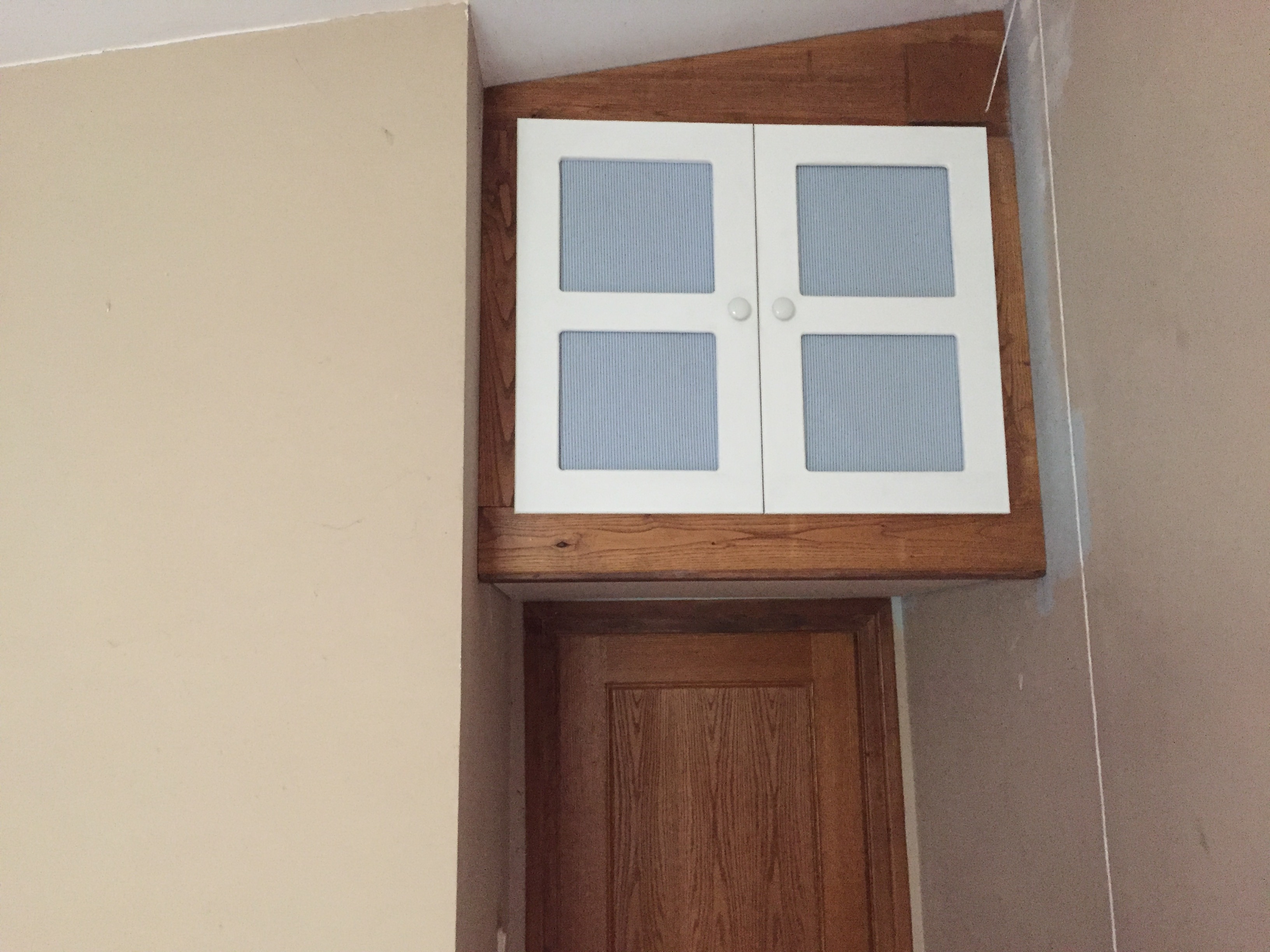

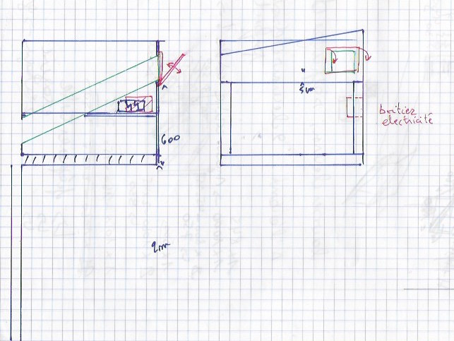

Estoy preparando un mueble encima de una puerta.
Aqui teneis una vista

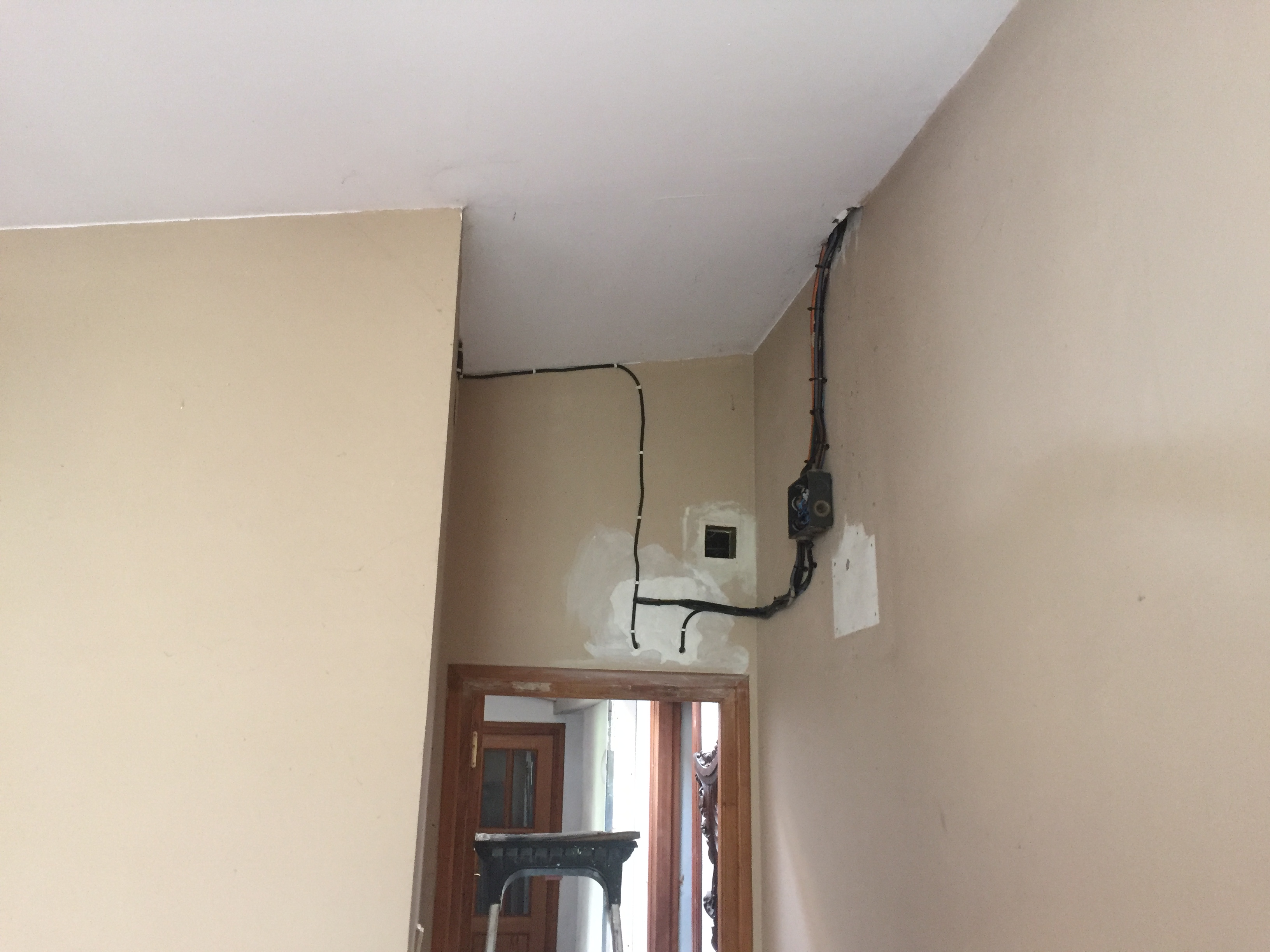

Como veis, primero he tenido que desplazar un cuadro de la luz alragando los cables, asi que me queda una caja dentro

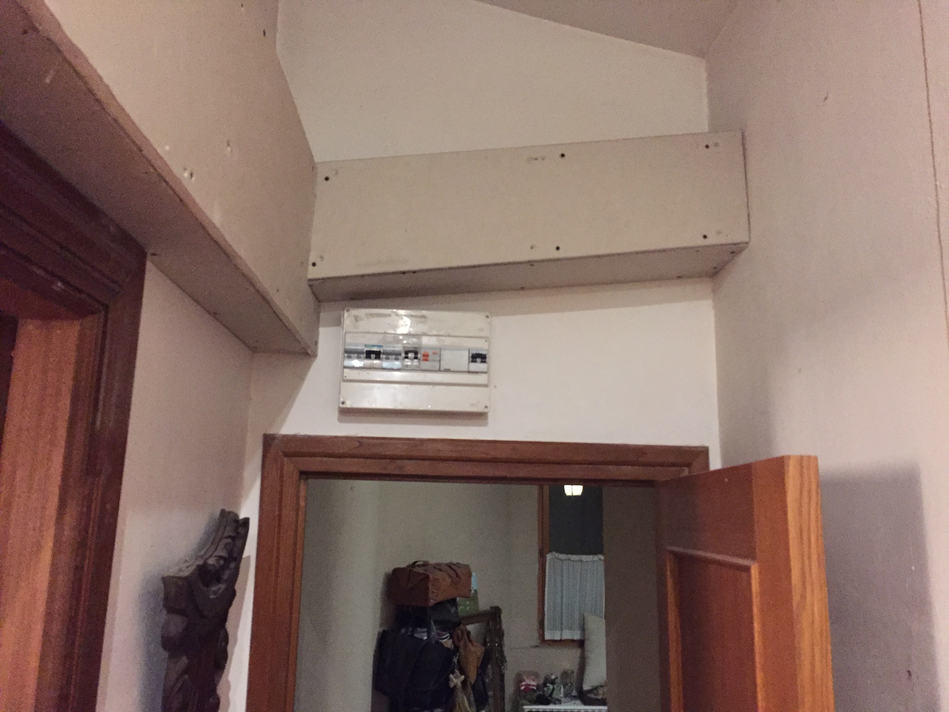

Y justo encima de esta puerta llegaba una “tuberia” desde la estufa de leña, este cuadrado de 100x100; alli llega aire templado.
He instalado este tubo, para que llegue encima de las puertas .
Ahora me queda poner la parte de arriba, y tengo queponer algo para poder abrir o cerrar esta entrada; no seria dificil si no es que esta a 2,60 m de altura.

Pensé en varias cosas
-una espécié de disco giratorio agujerado tipo trisquel que abre y cierra girandolo
Complicado, y sobre todo no respetaria el flujo del aire de calefacion. Desde la cheminea sale un “tronco” que se divide en dos “ramas”, cada una dividiendose otra vez en dos (4 habitaciones en total); cuando lo monté tuve que hacer varios intentos para lograr una distyribucion homogenia; alli es donde la teoria choca contra la realidad.
Alli veis por el otro lado
-Una puerta corredera?
Alli no hay problma de flujo , lo puedo incluso regular (no es muy necesario), pero no me queda muy bonito y la pendiente del tejado me limita.

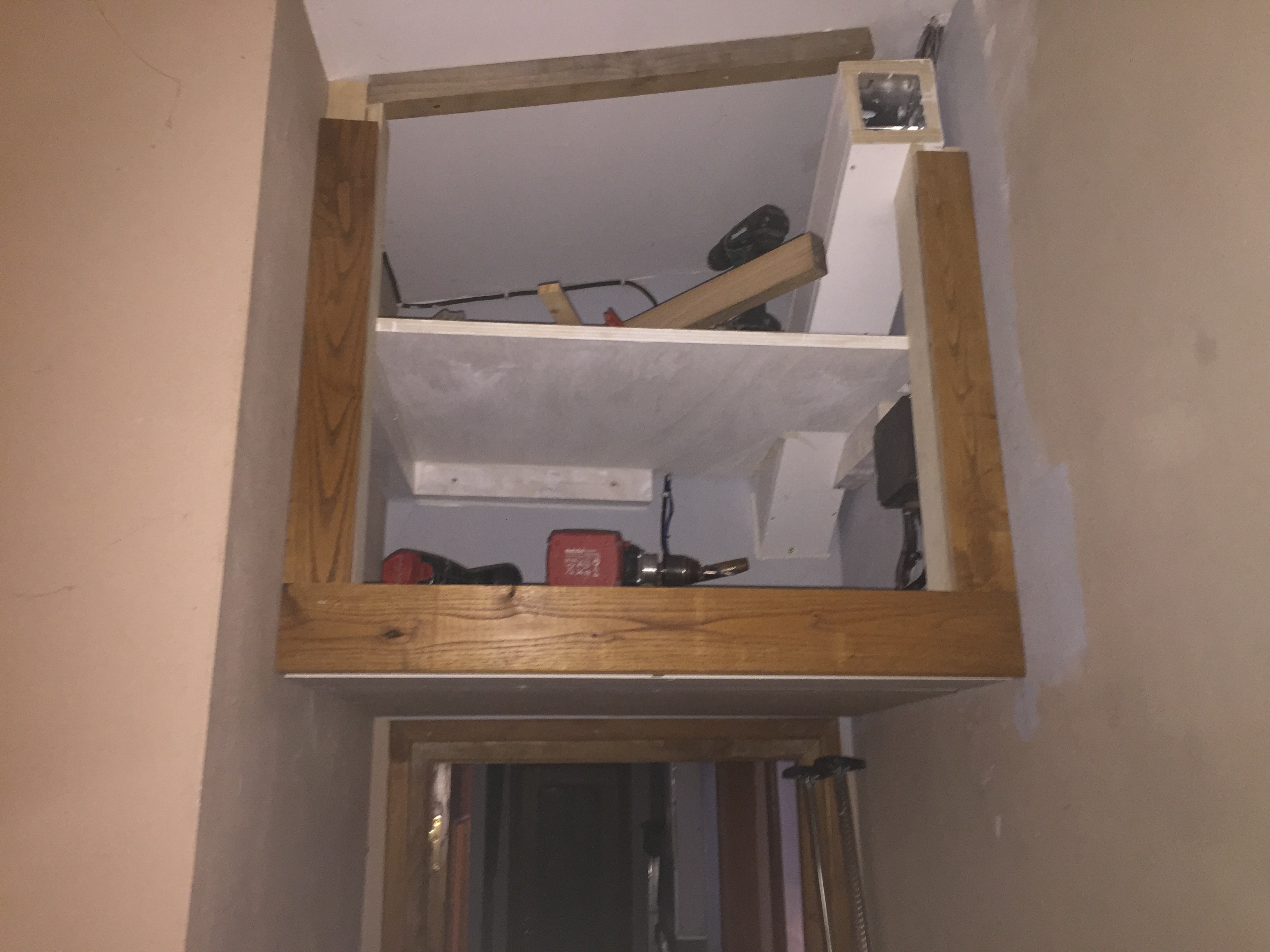

Os mencioné la caja de la luz porque esta justo de bajo solo hay unos 25 mm entre el tubo y la pared, podria pasar una cuerda pero tropieza con la caja;

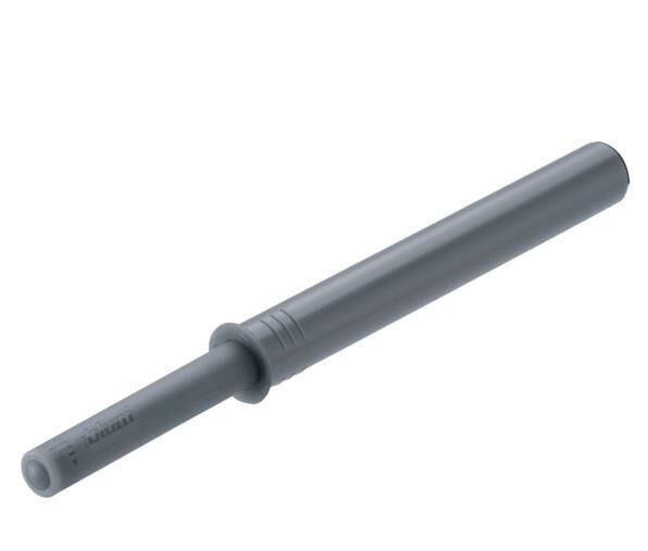

Tal vez podrías combinar un expulsor (toca-toca, tip-on)
con un cierre de imán, y un cordón para el accionamiento. Abre y cierra tirando del cordón.
El expulsor imantado puede que no funcione bien porque la trampilla pesa muy poco.

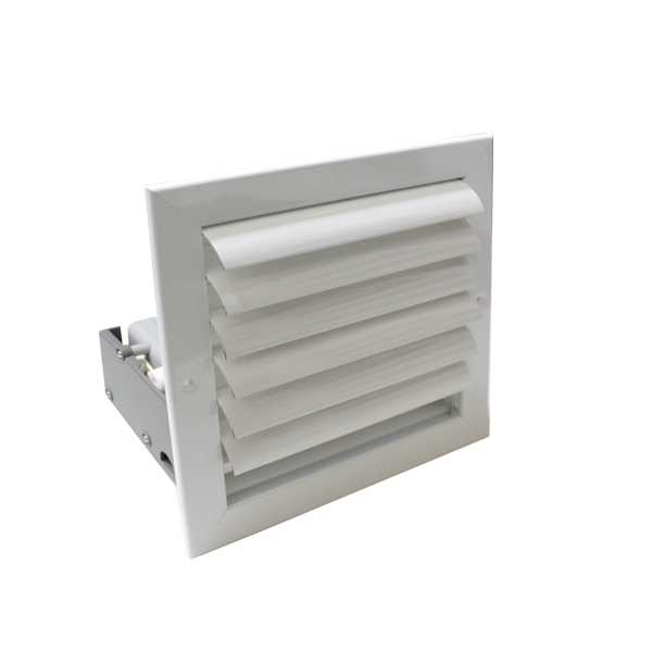

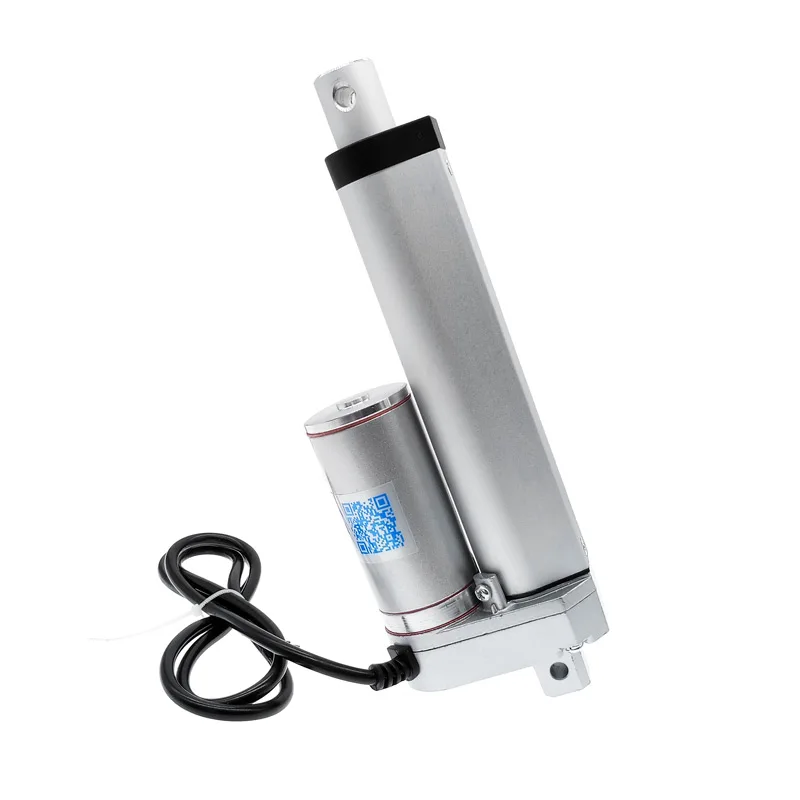

Un actuador lineal,lo puedes poner remoto via radio o con pulsador.
en el mercado hay rejillas de ventilacion motorizadas.
Una tobera motorizado te iba a decir yo tmb. Cuidado con las de Airzon que depende de lo que te salga por el tubo no te servirá, son delicadas.
A que temperatura sale el aire? De dónde viene, recirculación de un cassette?
Si lo ves viable la idea que te ha dicho virutasibz dime esos datos y te digo cual puedes poner. Si te cuadra piensa que tienes que dejar un punto de luz y tener wifi, un saludo desde Madrid

Benjamin, el tip-on este es el que usan en las cocinas no? Blum verdad?
Lo vi en el catalogo,para abrir cajones de un empuje , pero no me doy cuenta de como funciona esto, creia que liberaba el cajon y que la guia empujaba gracias al resorte "cargado’ por el ultimo cierre; como los frenos amortiguando.
Creo que voy a seguir segando y plantando hasta que se me enciende la bombilla, o a lagunos de vosotros.
Y me quedo con estas propuestas, tenia un systema de cierre automatico en el gallinero (un techo abierto de un golf, una cellula fotoelctrica en un bote y un relé; pero me dio problemas (bao en el bote, falsosn contactos, finales de carrera picoteado por los pollos y los ratones comieron el aislante de todo el circuito). Y sigo pensando en volver hacer algo, y veo que me vais poder dar ideas; sera para despues cuando nos jubilémos:grin::grin::grin:
Cuando lo empujas una vez queda recogido. Al volver a empujarlo libera su muelle y empuja.

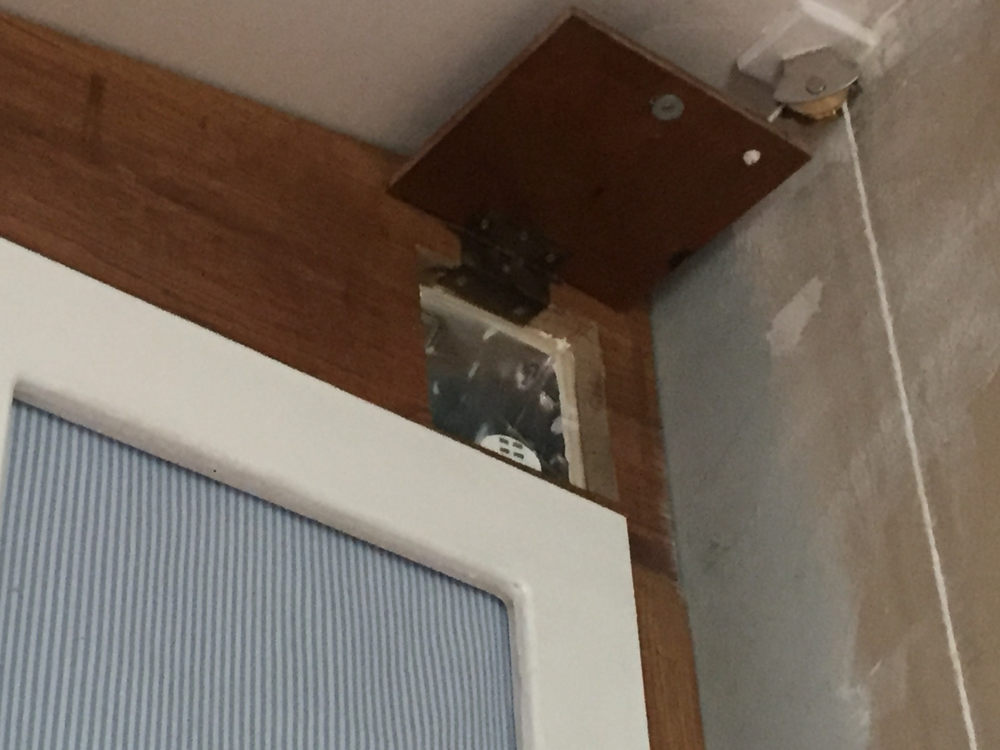

Al final, despues de dar vueltas a l’asunto segando, sembrando y tal, acabe haciendolo pero con la trampilla al reves de lo que pensaba esta manana; como en el dibujo pero colgando
Bisele la parte de arriba para poder abrir mas que 90°
un iman bastante potente abajo, al dejar bajar la tablilla , la atrae tipo ventoso
Pondre una polea al techo y una cuerdita.

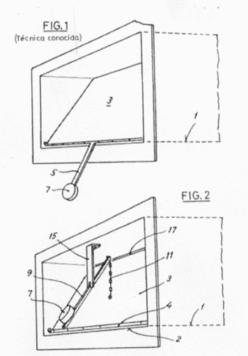

Ayer estuve mirando una solucion con contrapeso y acabo de verlo resuelto y patentado JEJE.
Lo de la polea mola más que la compuerta patentada por el tipo de mueble, no?

Al final , despues de pensarmelo bien, tube que descartar lo del mecanismo por la parte de dentro del mueble
Para no occupar sitio deberia de estar pegado a la pared, y alli esta el “tubo” separado solo de un par de cm, y los cables electricos; de la antigua caja de fusibles , que podria torear pero estan las “estanterias” sobre listones macizos, bein pegados.
Encima la posicion muy inclinada, para llegar encima de la puerta, me complica mas todavia lo del contrapeso.
Lo del tip-on que me propone Benjamin, al no entender bien su funcionamiento, y no verlo de visu por el confinamiento, me lo quede para cuando podre ir a la tienda , mientras tanto acabé este de esta manera

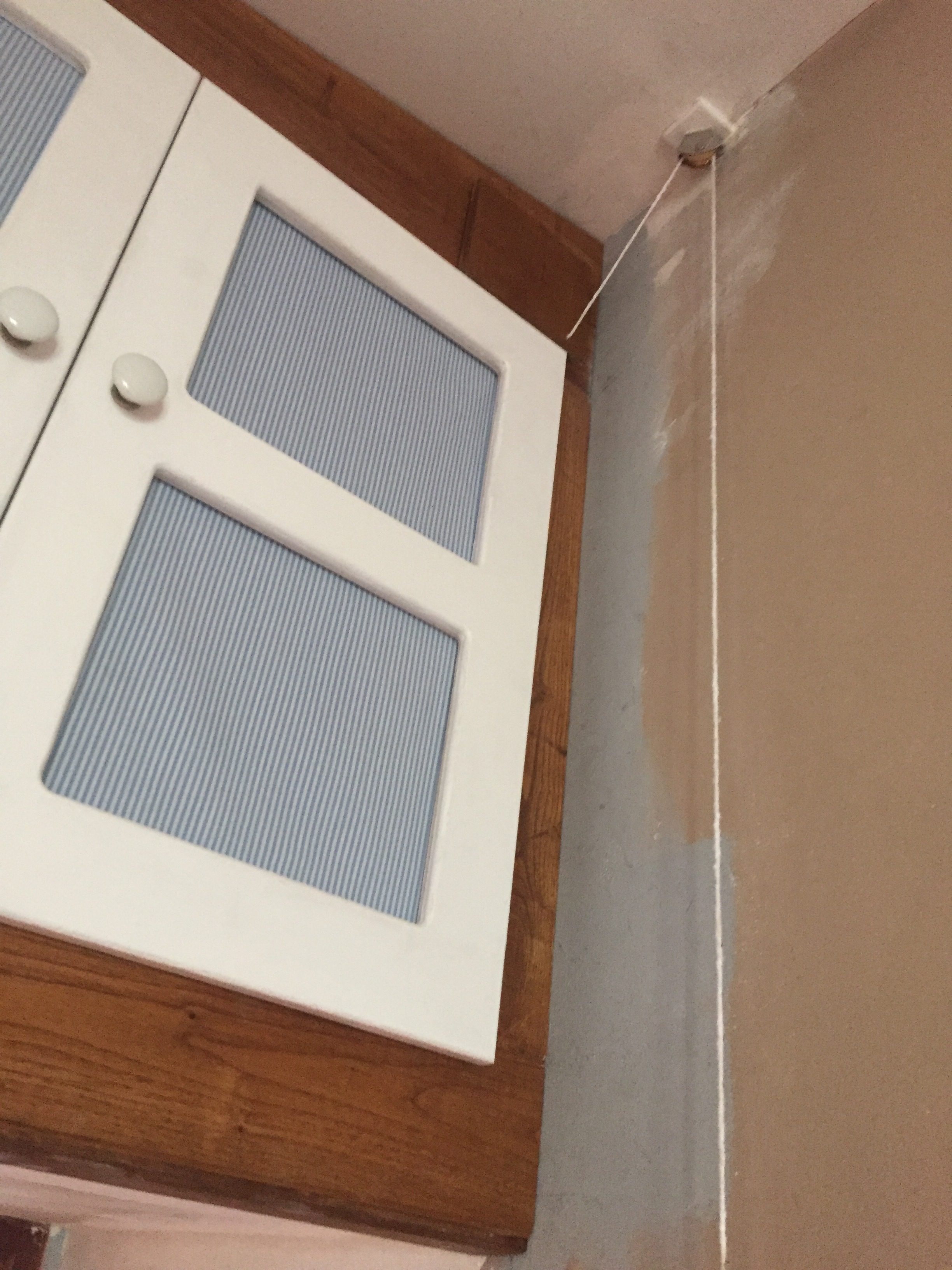

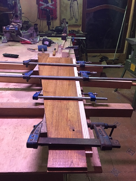

La trampilla de una puerta de un modulo de cocina 11x150x150 mm roble
Una visagra arriba para que cuelgue por defecto
Una plaquita de acero, que anade peso, y un iman en la boca del tubo

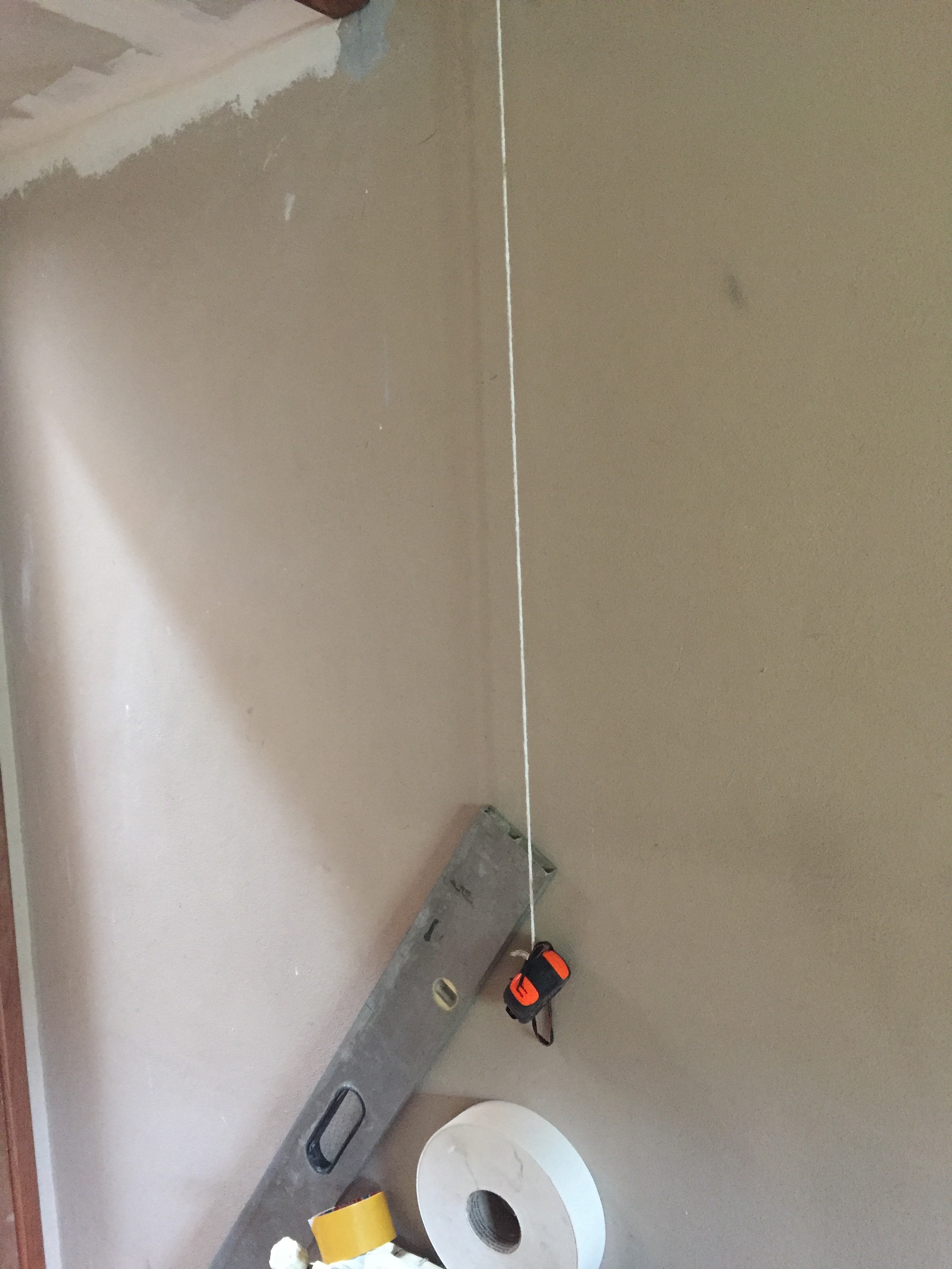

polea en el techo.
Noté que habia que dar un impulso para vencer la fuerza del iman , asi que en vez de amarar la cuerda, algo que pesa mas que la trampa y no suficente para vencer el iman, es suficiente;
Ahora estoy con el suelo y el ropero; remataremos y pintaremos todo , y pondremos una cuerda mas corta y mas fuerte (tipo un lazo de bota, que solo venden estas porquerias de plastico chino ultimamente)
Que os parece, por un aficionado con retales del taller ? :wink:

Pues yo ahira que lo veo montado, no me gusta la polea.
Has valorado poner una varilla por dentro, que no se ve, simplemente doblada y que salga directamente a la trampilla, asi abres la puertecilla, empujas un poco la varilla y listo
Por dentro de que ?
No entiendo lo de la varilla, no lo visualiso.
Esta polea es lo que hay ahora, cuando reabrira el rastro y que me pongo a rematar, la cambiaré, esta es una que tenia en un cajon, de un tendal.
Y si es cierto que en la photo con zoom y con esta cuerda de pita queda raro , en vivo no se nota casi, alli arinconada a tres metros de altura.

En la segunda foto del principio,ves que detras tengo, el tubo, la caja de la luz, y en los 18mm que quedan estan los cables que embride. Y puse una plaquita de aislante (de estos plateados de las cajas de las vacunas) para que no calientan (no se ven en la foto)
Para pasar algo tendria que desarmar, taladrar etc
La primera balda esta sobre un liston y pladur debajo del mismo, justo a la altura del marco de la puerta de entrada, no veo nada colgando de alli.

Y creo que la polea tambien, una cuerda no hay ningun problema , al fin y al cabo es como la que cuelga encima de las camas para el interuptor; y no molesta a nadie.
