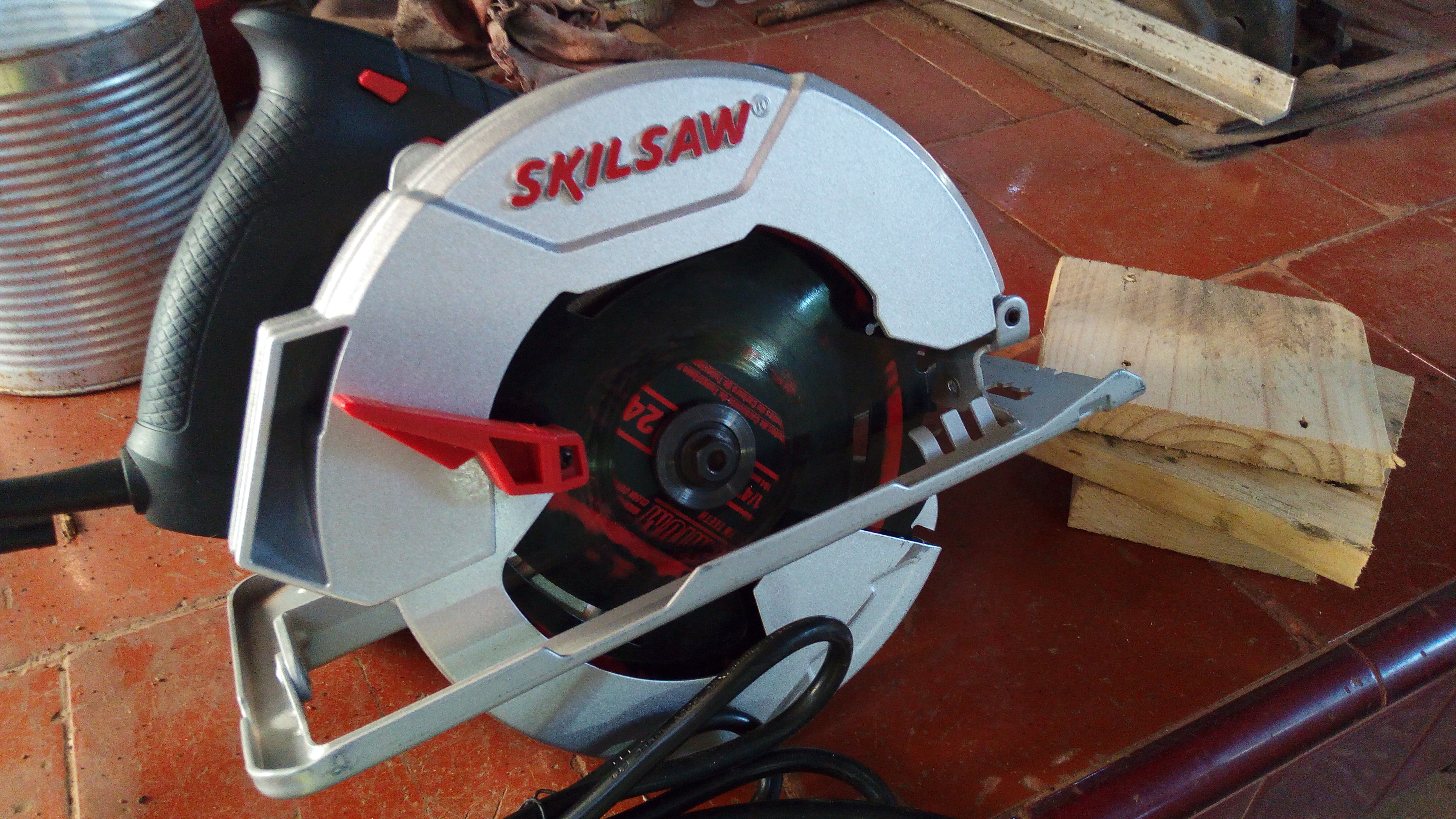

A raiz de que me siento super bien,quiciera compartirles a todos no se si comparatiendola en la respuesta que te envio en este momento todos la vean,mostrarle mi nueva y primera maquina tecnologicamente avanzada para empesar en este mundo de la carpinteria obsequiada por mi madre la cual le agradezco mucho el confiae en mi buen juicio y guiandose por lo que segun ustedes es lo mejor para mi,aqui les dejo una foto de la sierra circular que me e comprado y que ya probe cortando mi primer trozo de madera,bueno ya e cortado varios ja y es realmente sensacional la experiencia que se vive aunque con un poco de temor por parte de ambos aun pero espero ir coguendo confianza con el equipo.
Por favor,si tienen algo mas que agregar para trabajar con esta sierra y tener total control y seguridad con ella,se los agradeceria aun mas.
Coge toda la confianza que necesites con la maquina , pero nunca te fies de ella…
Y si eres tanto zurdo como diestro, la mano que no lleva la máquina NO es una guía. No va delante ni junto al corte.
Soymucagao.
Si hermano eso hare,solo tratare de controlar el pulso y el peso de la maquina,pero fiarme como bien dices jamas ya que vi que las revoluciones que tiene te llevan cualquier parte del cuerpo antes de que uno se de cuenta,gracias,muchas gracias por el consejo…
Pordrias explicarme mejor si no es molestia ya que no entiendo lo de la mano que no toma la maquina,osea,esta la qu aprieta el gatillo en este caso soy derecho y con ella es la que debo llevar la maquina supongo,luego esta el mango delantero para apollar la izquierda,de esa mano es la que hablas,la izquierda,debo dejarla mas atras o en el mango que esta situado delante del gatillo es buena opsion??
Lo suyo es en el pomo que lleva la máquina para ello. Lo que maese Pepet se refiere es a que jamas de los jamases bajo ningún concepto coloques la mano en la trayectoria del corte. Y me permito añadir que vigiles mucho que no se te vaya cerrando el corte por que la patada y el susto pueden ser importantes
Analizando lo que dices,puede que tenagas razon en lo que dices y respeto mucho tu opinion ya que es muy buena y me sirve de mucho en este intento por cooperar en mi casa y ayudar a mi madre a que redusca un poco mas los gastos en manos de obra que al final no te hacen al final lo que realmente quiere uno que les haga o pequeños trabajos que uno mismo puede hacer,pero como bien dices en la primera parte del tema,creo que el desarrollo tecnologico muy lejos de ser peligroso es muy comodo y confortable a la hora de una nesecidad rapida o una confeccion grande como un closet o algo asi,se que tiene sus riesgos,pero no podemos ir por seguridad o temor en contra de lo que te puede facilitar como bien dices mas tiempo y confort,lo que voy abtener en cuenta es,el no ser lujurioso en cuanto a la comodidad y llenarme de herramientas electricas que pueden ser perjudiciales para mi salud y mas si soy como lo soy realmente solo un aficionado tratando de ayudar,pero no quita von esto que siga tu consejo y tome mas conciencia de lo.que realmente me conviene o no a la hora de invertir y no costear mi propia muerte,muchas gracias hermano,siempre agradecido y atento a lo que me aconsejen …
Ah …entiendo,pues lo tendre claro ya que es muy buen detalle que tengo que tener en cuenta,ahora pregunto ya que e visto varios videos de como convierten una sierra circular manual en una sierra de mesa,seria eso conveniente o me aconsejas que la use manualmente???se y quizas tenga entendido que en la mesa el corte es mas exacto o al menos eso creo y te quita mucho pesar en lijar o emparejar si el pulso o el agarre de la escuadra no resular tan bueno,que me recomiendan??
