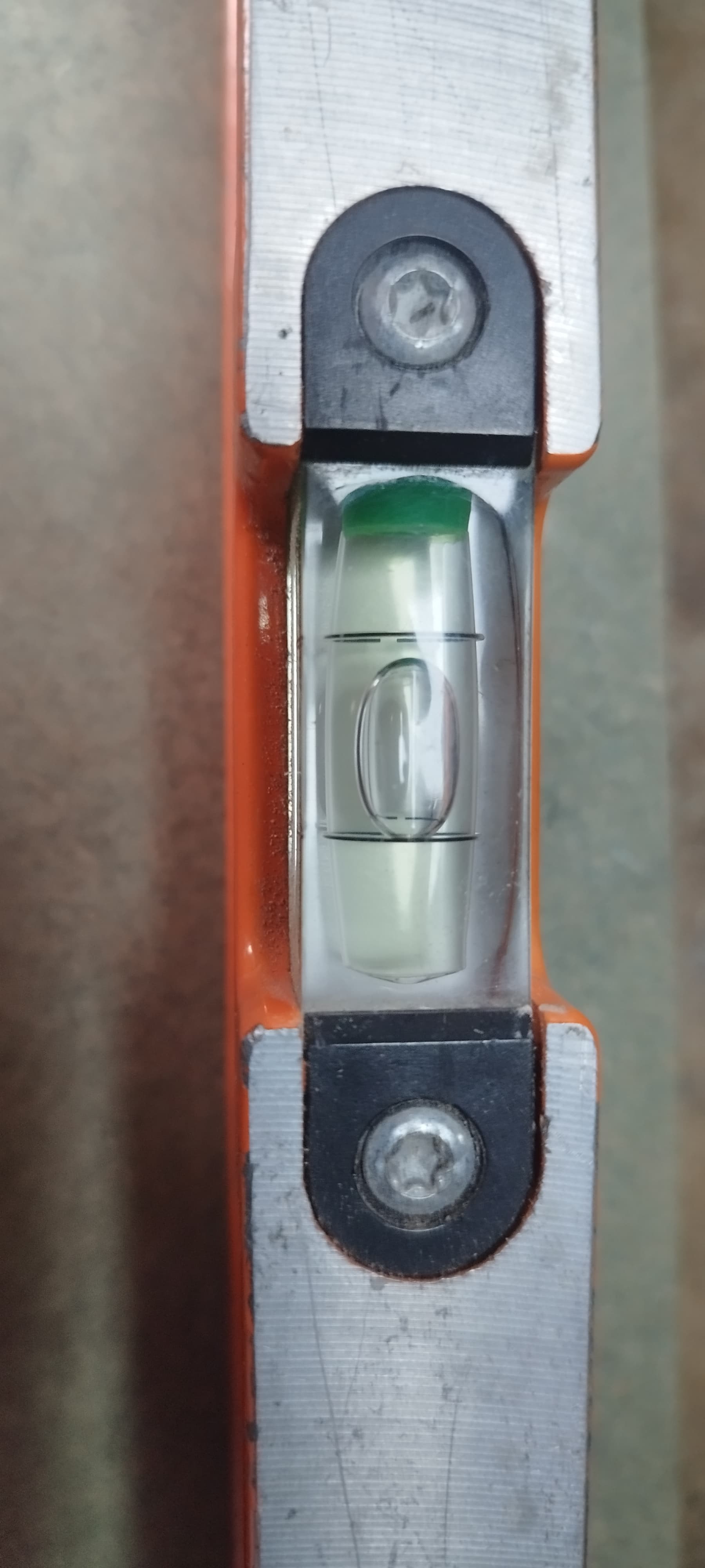

En fin, entre stabila y dexter, esta Muller no?

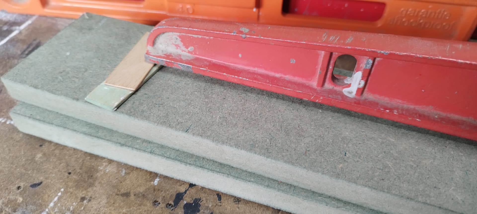

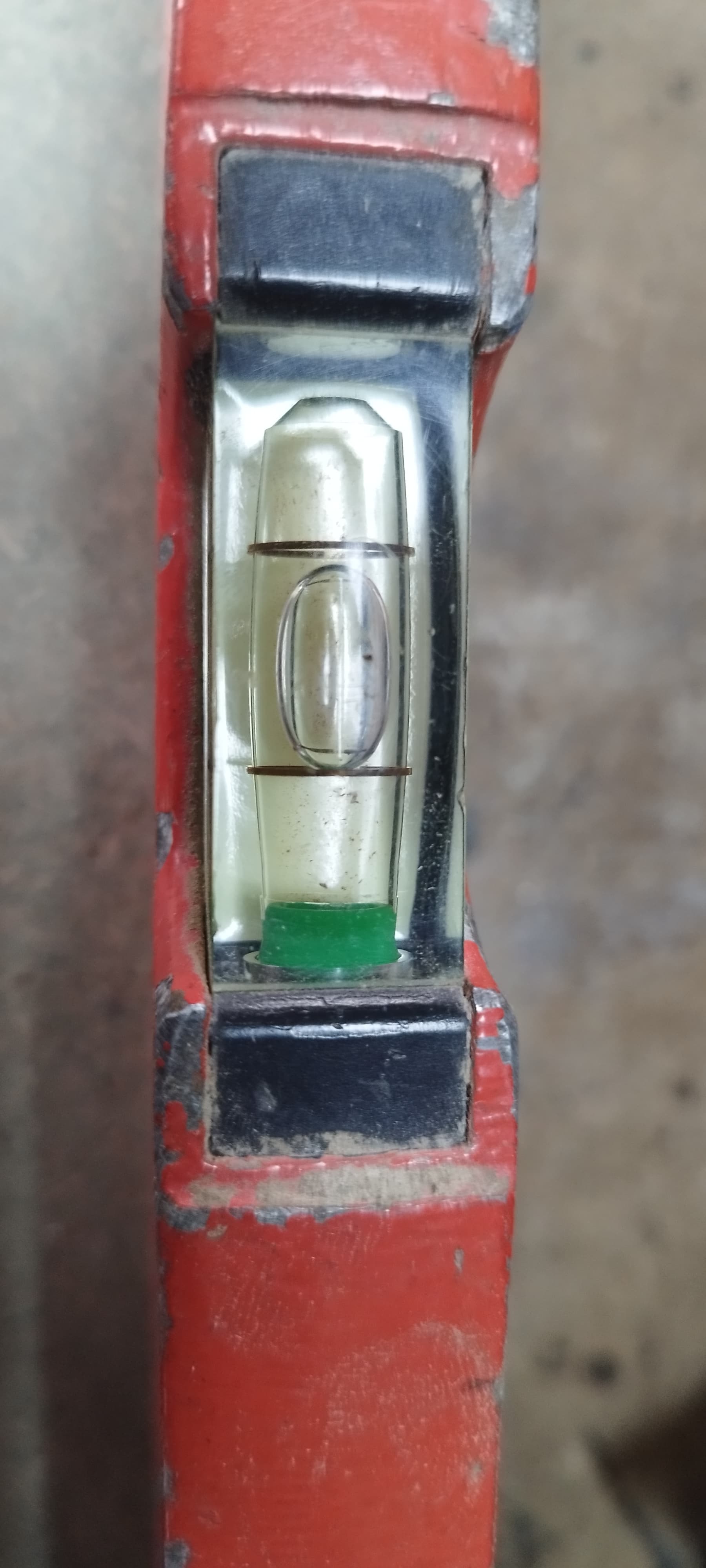

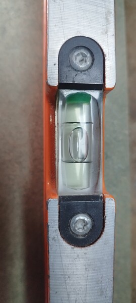

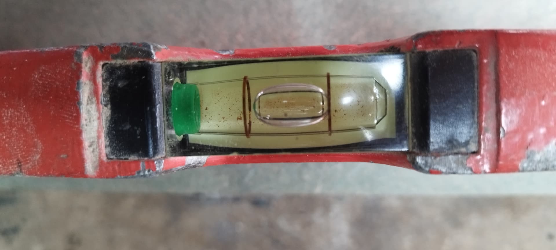

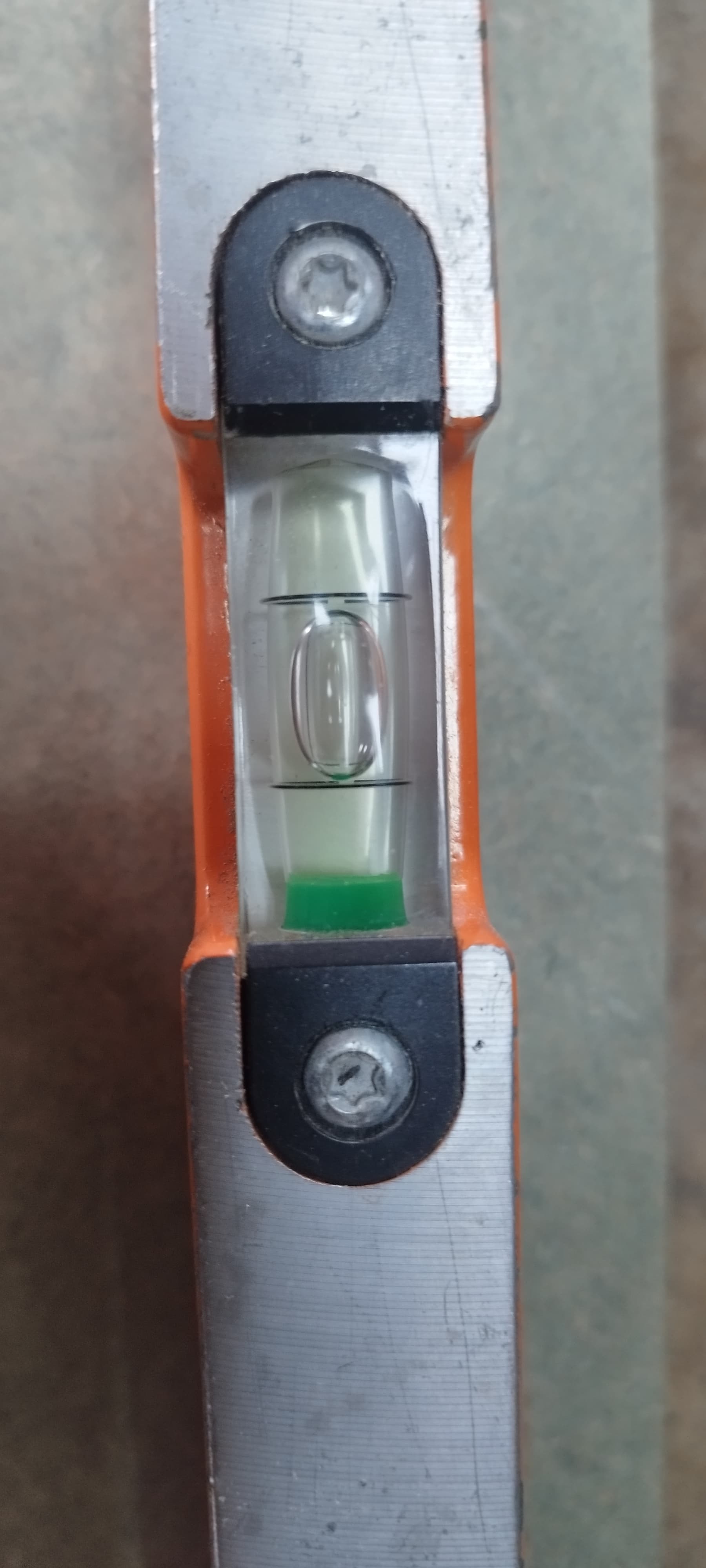

Haciendo la foto me doy cuenta de una pequeña diferencia, forrando con una galga de 0,2mm queda bien; 0,1 mm en 60cm son 0,15 mm por metro.
Después de años, antes del COVID, y solo se movió esto, acompañandome siempre.
costó sobre 20 y algo.

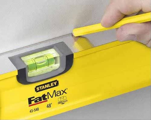

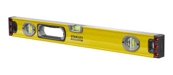

Yo los que utilizo actualmente son los Stanley Fatmax, para mí tienen la suficiente precisión para el trabajo en que los utilizo, lo que me hizo cambiar y empezar a utilizarlos es que los utilizo mucho para trazado y me molesta mucho que la mayoría de niveles no tienen continuidad en la zona de la burbuja y este modelo de Stanley el perfil es continuo a todos los largo con lo que facilita el trazado.

Es cierto
En la tapa del cofre/baúl Stanley fatmax, apulalble, con ruedas, , prepare sitio para un nivel, una escuadra , un escantillón.
Mantenidos con gomas.
Ya no trazo con el nivel, o sino con la parte de abajo.
Tiene buena pinta.
