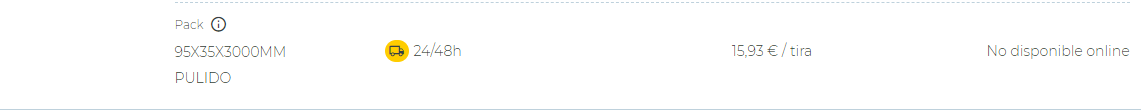

Te será difícil encontrar esta medida con madera sin laminar.
Compra el perfil de ventanas si no dispones de maquinaria.
Perfil laminado de Pino Flandes para ventanas 95x63mm | Esteba tienen la metida de 95 x72 cm que es la medida que mas se acerca.
