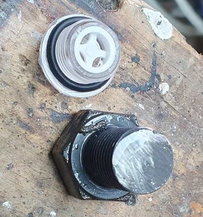

Todavia no se lo cambié , se ve limpio y no huele raro… solo le pude el.visor antws tenia un tornillo…
Al final lo vas a dejar ‘nikelao’…

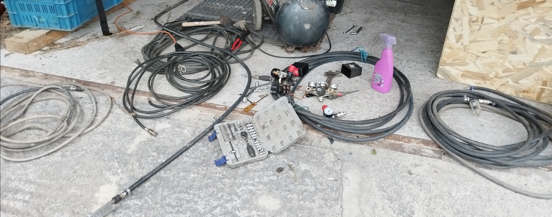

Por manguera que no sea.
Si te vale una de las dos de la izquierda, son de 10m.
Solo tendrás que comprar un enchufe rápido, una hembra esta rota.

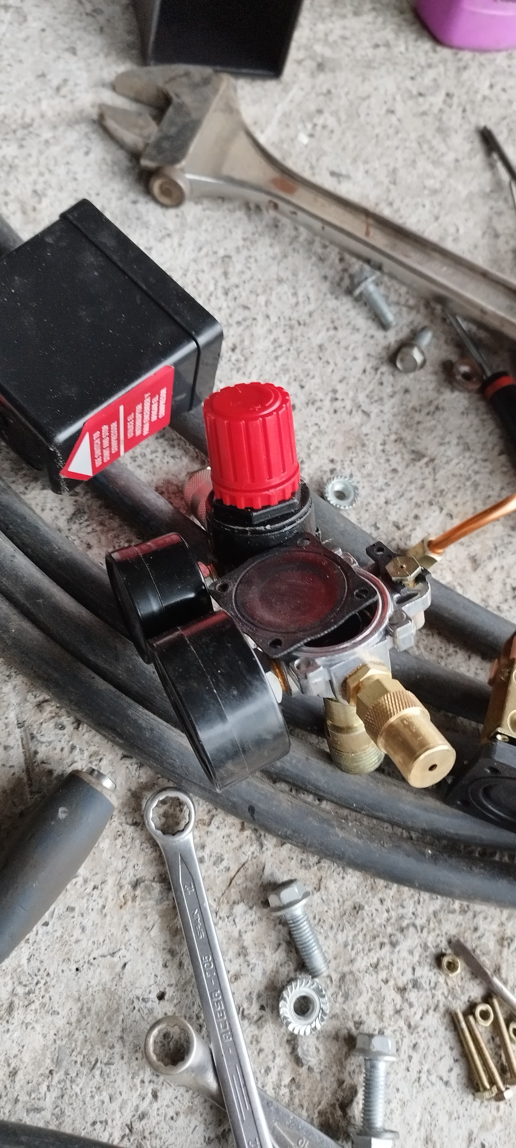

Me aprovecho de este hilo para o abrir otro.

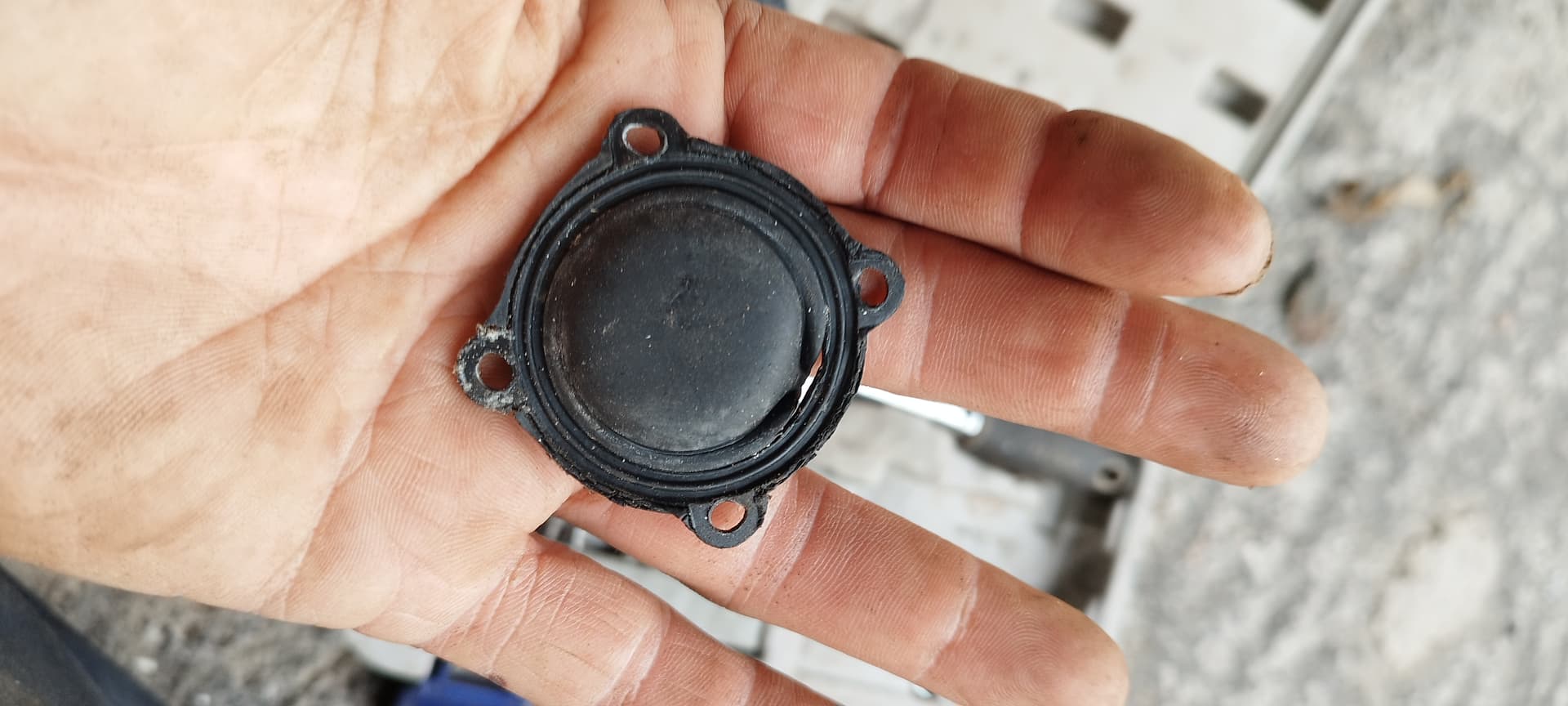

Esta membrana, sabéis si se encuentra suelta o hay que comprar otro presostato?
Pues gracias, claro que si…
La membrana no soy el más indicado creo que no… pero llamaria a martin vega es una ferretería industrial son muy honestos si no la tienen pero saben que se vende hasta te dicen donde preguntar…

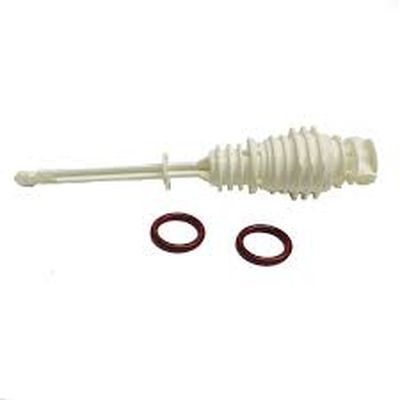

Ojo Ivan que el tornillo que sacaste parece el de descarga, para vaciar el aceite al hacer cambio de aceite, en ese caso creo que tenes poco aceite, en el tapón de carga algunos traen una varilla plastica para comprobar el nivel … (en el mio es parecida a esta)
revisa eso
En mi caso @XLR es un compresor pequeño de 1.5hp y el tapon es probable que sirva de vacioado de aceite, de hecho no veo otra forma , a mi me llego con ese tornilo de hierro, entiendo que los anteriores propietarios por algún motivo se les rajó el transparente y debían tener rayos x en los ojos y por eso sabian que estaba bien de aceite… yo se lo cambié por uno transparente y muestra el nivel… y aparentemente esta bien de nivel lo de la cala supongo que debería ser en el tapón vertical mas bien no?
si, en mi caso en el frente del compresor el que tiene la varilla medidora va arriba del cuerpo y tiene tambien el venteo del carter, al lado del cilindro, y el de desagote abajo como el tuyo, por eso decia que te fijaras estos compresores se lubrican por sistema cucharita (es como una cuchara chica que bate y salpica aceite dentro del carter), por lo que debes estar seguro que hace ese efecto, saludos !!!
muy parecido a este es el mio Black & Deker y ves los dos tapones, el de abajo es ciego.
en el tuyo ¿por donde se carga el aceite ? ¿y donde el venteo del carter? no sea cosa que lo que reformaron la carga en vez de la descarga
saludos !!
El mio es muy parecido al tuyo @XLR y comotodos de eate estilo de mono pisto , mañana ya le hago más fotos para que descanses mas tranquilo , tiene un taponcito de inox con junta como ese que pusiste pero ladeado hah que usar embudo y el visor transparente en el centro del carter…
Gracias por tus comentarios
ahhhh ya estoy respirando mejor
abrazo !!!
