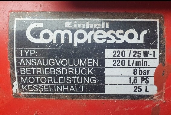

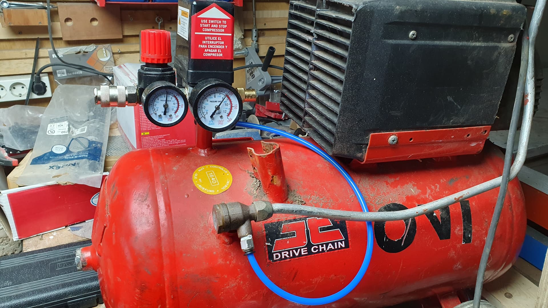

Ya me estabais calentando la cabeza con los compresores y de demás, pues me fui a la chatarrería vi uno arrancaba pero de aquella manera , desguazado el presostato y demás…
Hoy a vuelto a la vida:
El tubo fino del presostato no valía le tuve que poner el de plástico (esto es un mundo)
A falta del visor de aceite y quitarle esas pegatinas horribles, ponerle un asa y ya puestos mejorar las ruedas la cosa promete …por 25€ que voy gastando… estoy contento no he cronometrado el tiempo de llenado porque me falta la conexion eléctrica y regulación del presostato pero en modo manual me ha parecido poco tiempo así a ojimetro…

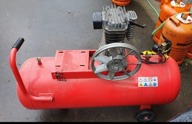

Caaaaallaaaaaaa que cuando fui a comprar las piezas y el tubito al final me regalaron esto :man_facepalming: y resculta que mueves el volante y comprime no cruje y tiene aceite…

Presostato puesto corta en 8kg areanca en 6 y tarda 1:30 en llenar el calderin

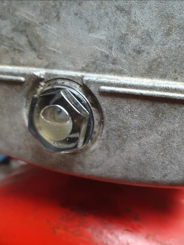

Por no molestar mas abriendo otro hilo … otra pregunta … acabo de poner el visor del nivel de aceite y por lo quenbusque en google no me aclaro porque principalmente dice mirar el manual cosa que no tengo…
En frio los compresores con visor a la mitad esta bien en aire comprimido es igual?
SmartSelect_20230524-211346_Gallery
Asi esta bien @Ivantxu . Que aceite usaste??
En el manual del mío dice que así, perfecto!
