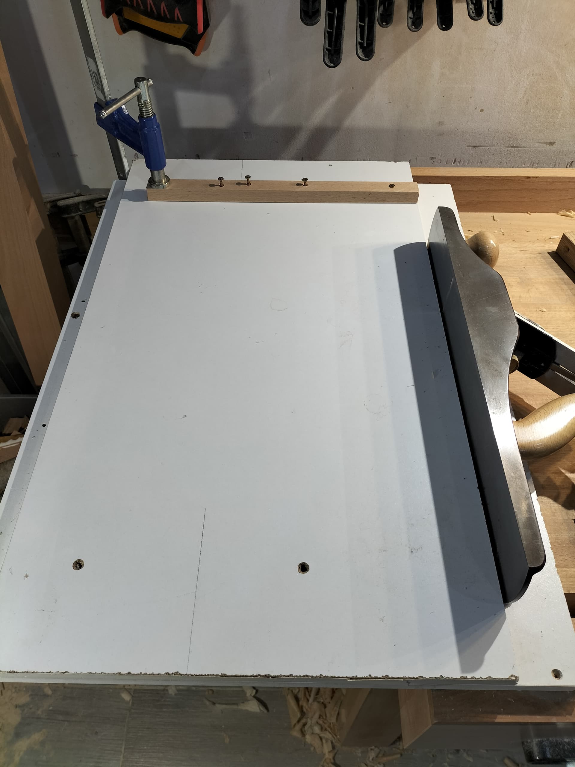

Quiero escuadra unas tablas grandes y me ha ocurrido hacer un grande tiro de testas, cortarlo por la mitad y así apoyar los dos extremos, cepillando uno.
¿Va a funcionar?

¿Vas a cepillar melamina?

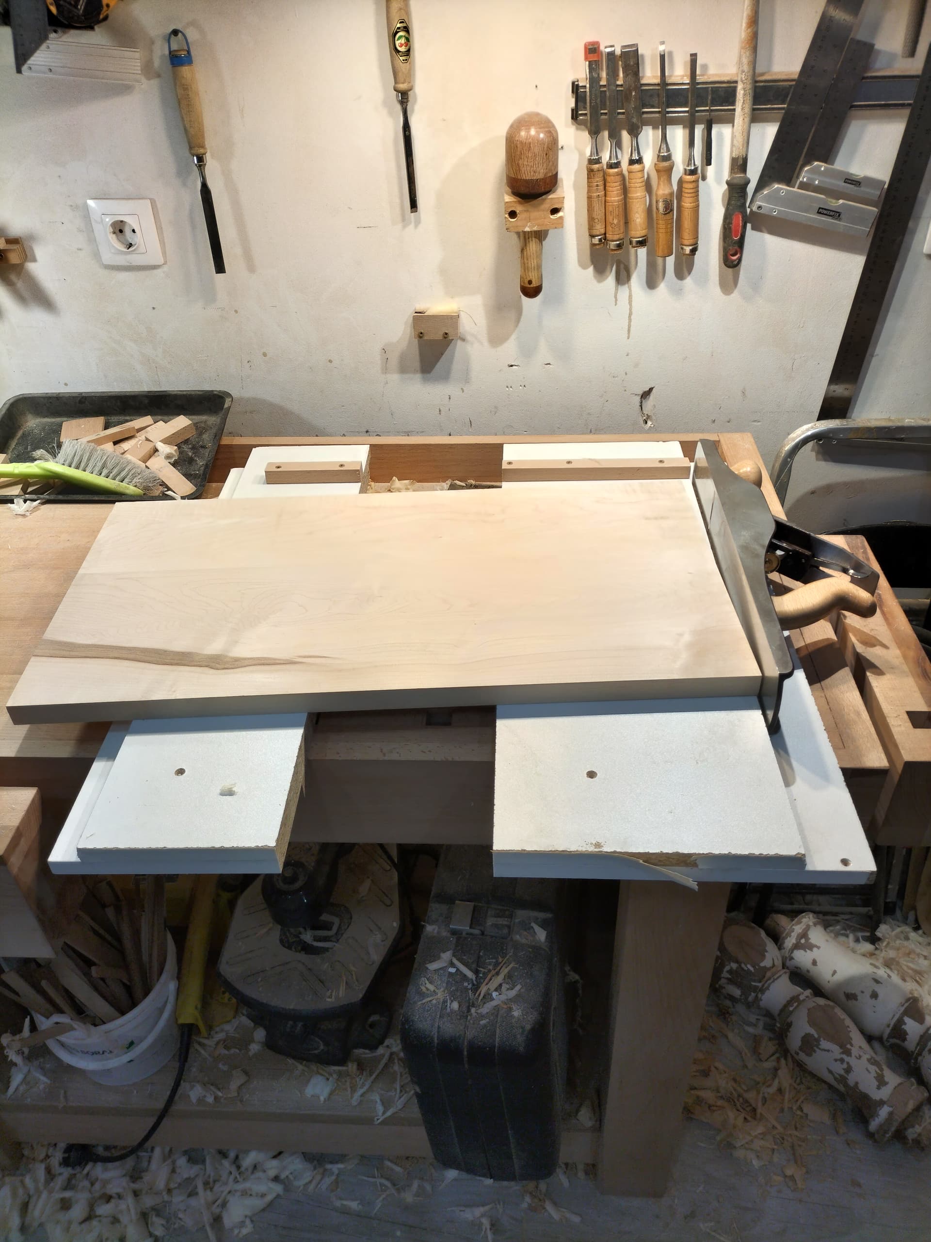

Yo tengo una así, pero la tabla de arriba de contrachapado. Si las tablas son muy largas lo que haría es desplazar la tabla hacia la derecha y a la izquierda poner un apoyo de la misma altura para que descanse el otro extremo de la tabla.
Si, es la idea pero con una guía idéntica en ambos
Y la melamina destroza los filos.
A la hora de verdad… No hacía falta, no va mejor que simplemente levantar la tabla, ya que introduce un error entre las dos guías.
Aún así, necesitaba uno más largo para este proyecto.
@Pepet, la cuchilla no toca a la Melamina, corté un rebajo.
