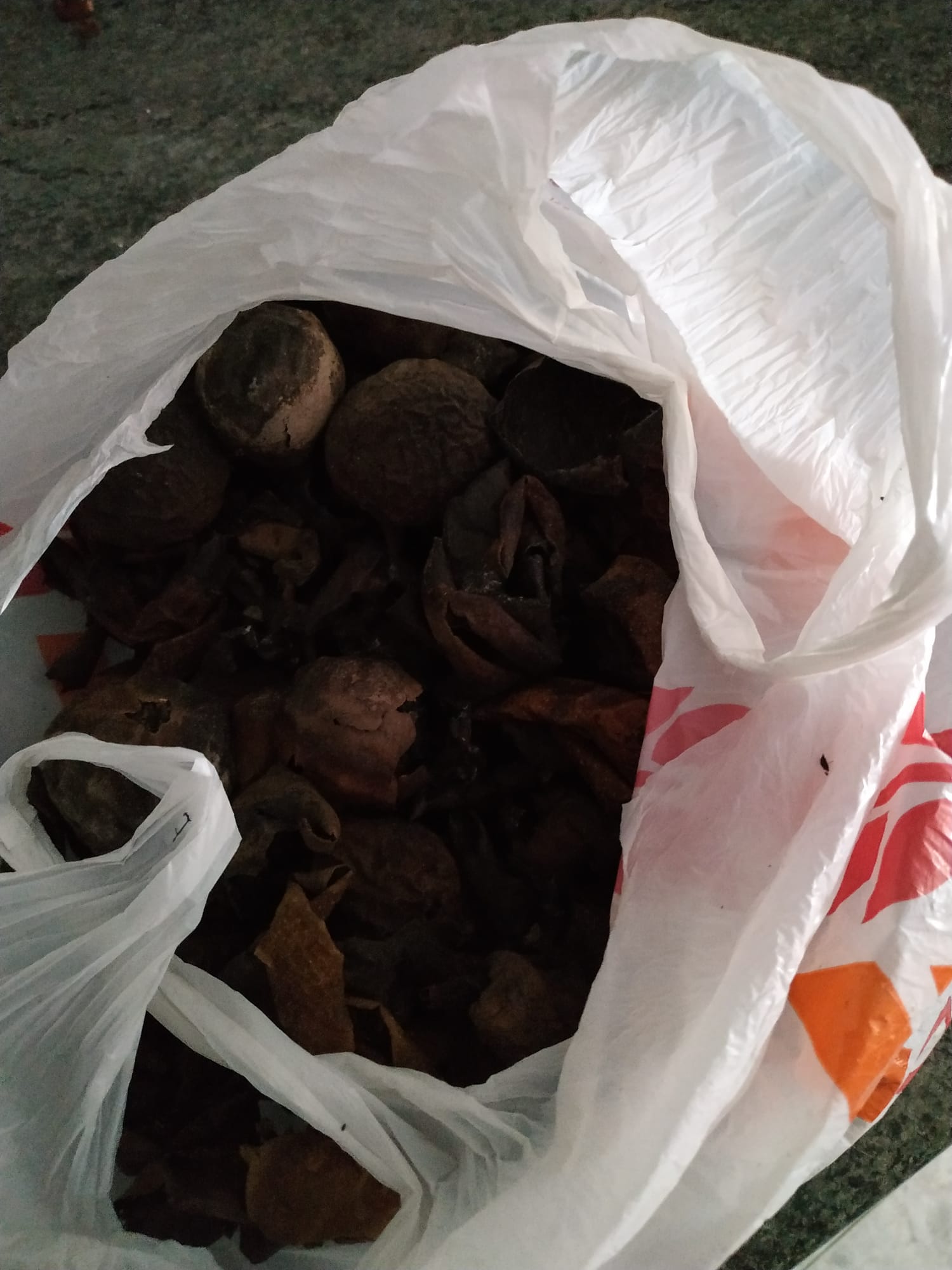

Hace unos meses le pedí a un familiar que tiene nogales que me guardase las pieles de las nueces para probar a hacerme nogalina yo mismo. La nogalina hasta ahora sólo la había utilizado como tinta para escribir con plumilla.

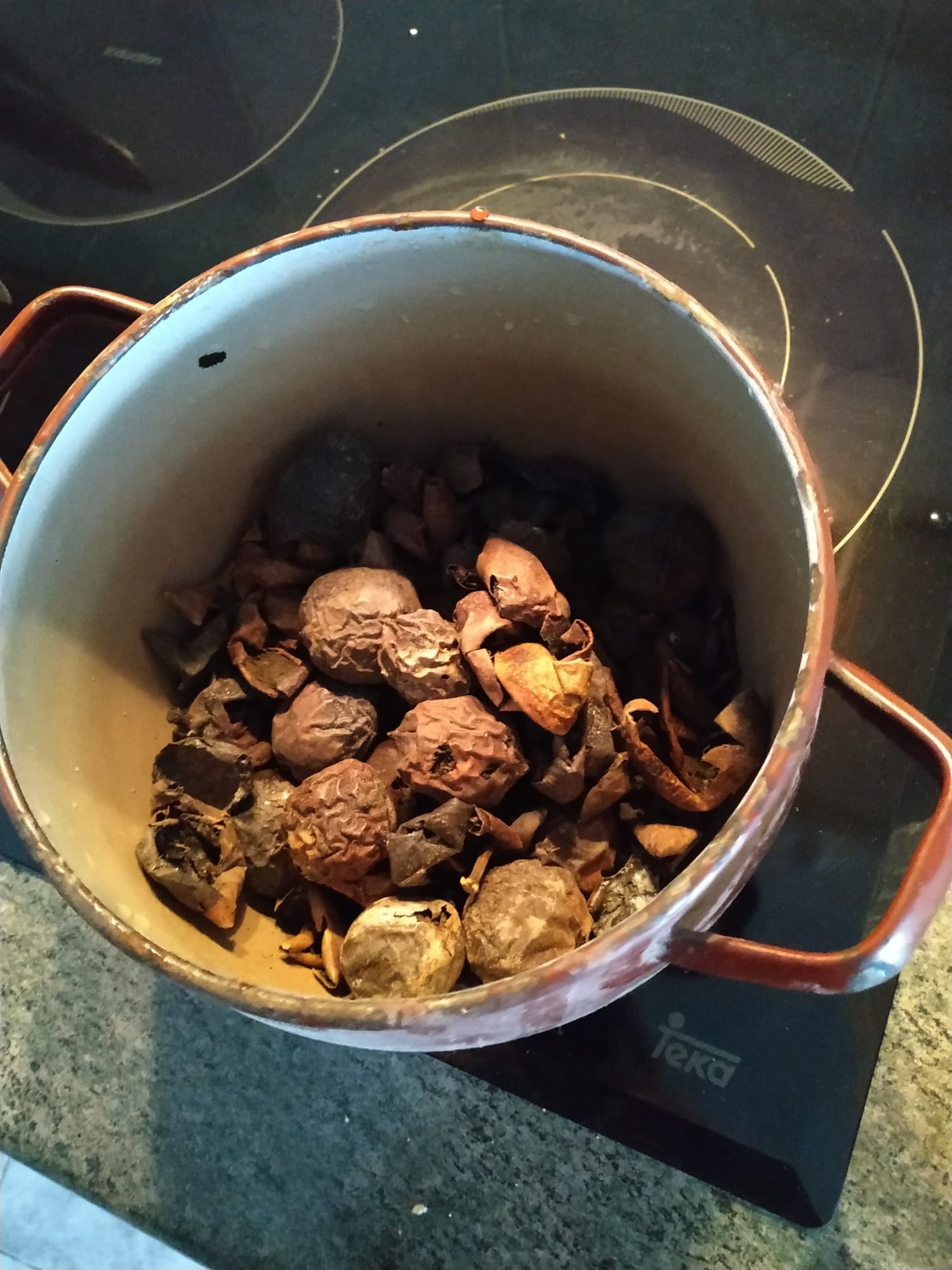

No tenía ni idea de como se hacía, busqué un poco por internet y el fin de semana hice la prueba. en una cazuela vieja puse las pieles (alguna nuez había también) con agua y a fuego lento lo tuve un par de horas. El olor me revolvía un poco las tripas así que todo abierto, extractor a tope y sólo me pasaba de vez en cuando a ver cómo iba.

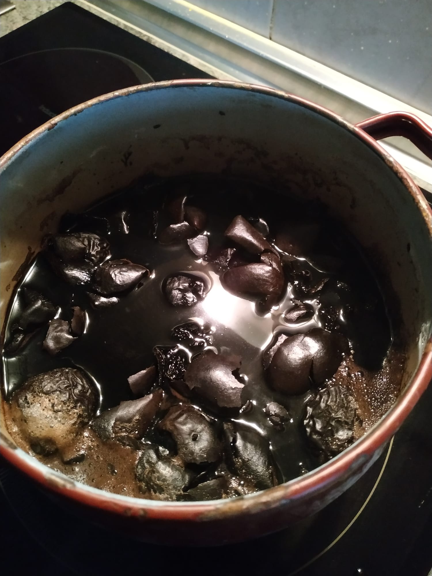

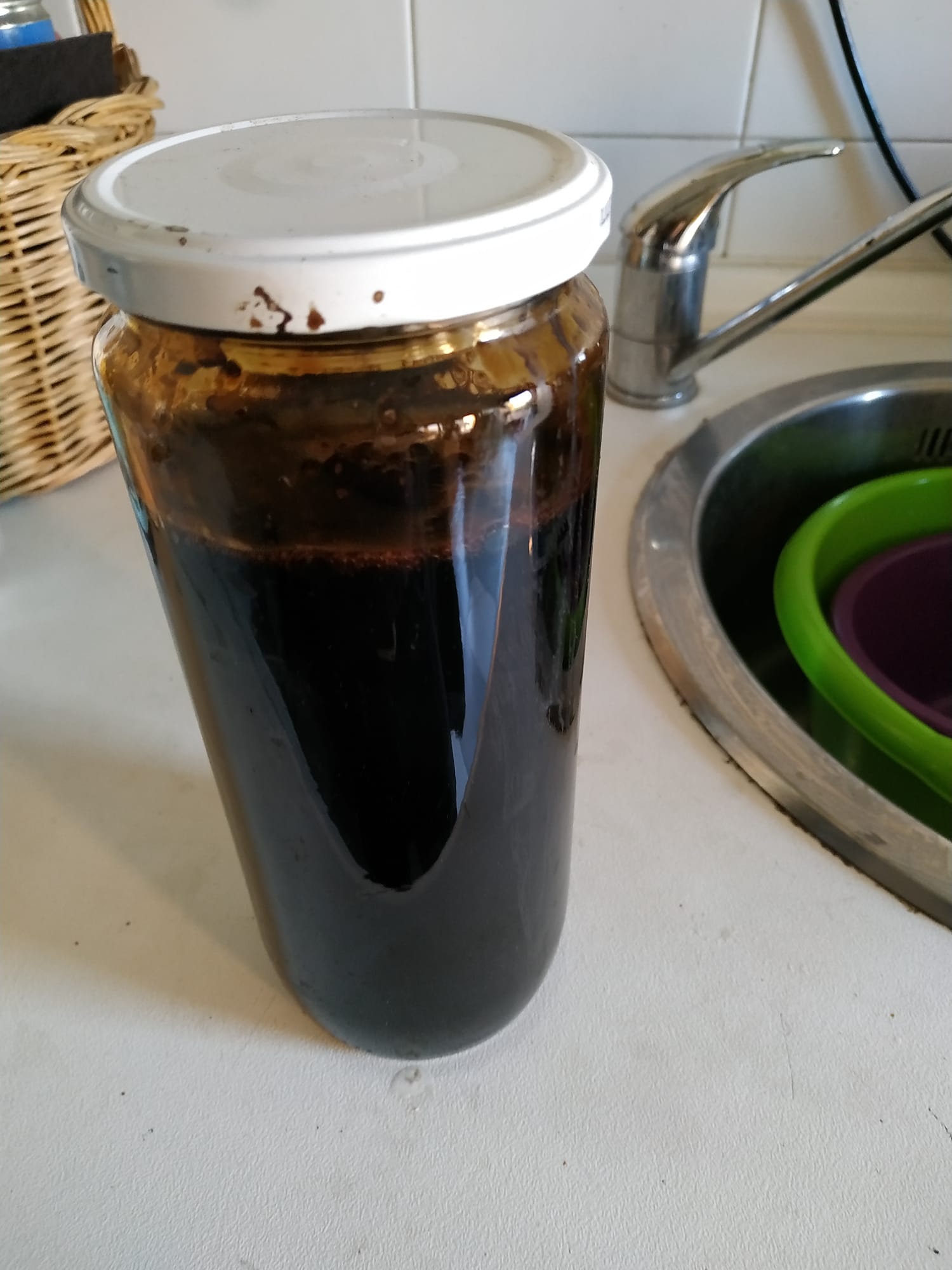

Al final colé la mezcla y me salió 1 litro (usé una cazuela que era para tirar y no muy grande) aunque está muy oscuro y creo que podría disolverlo más. Me quedá para un par de veces más.
La materia prima:
En la cazuela:
Ya hirviendo:
Bote de 1 litro hecho:

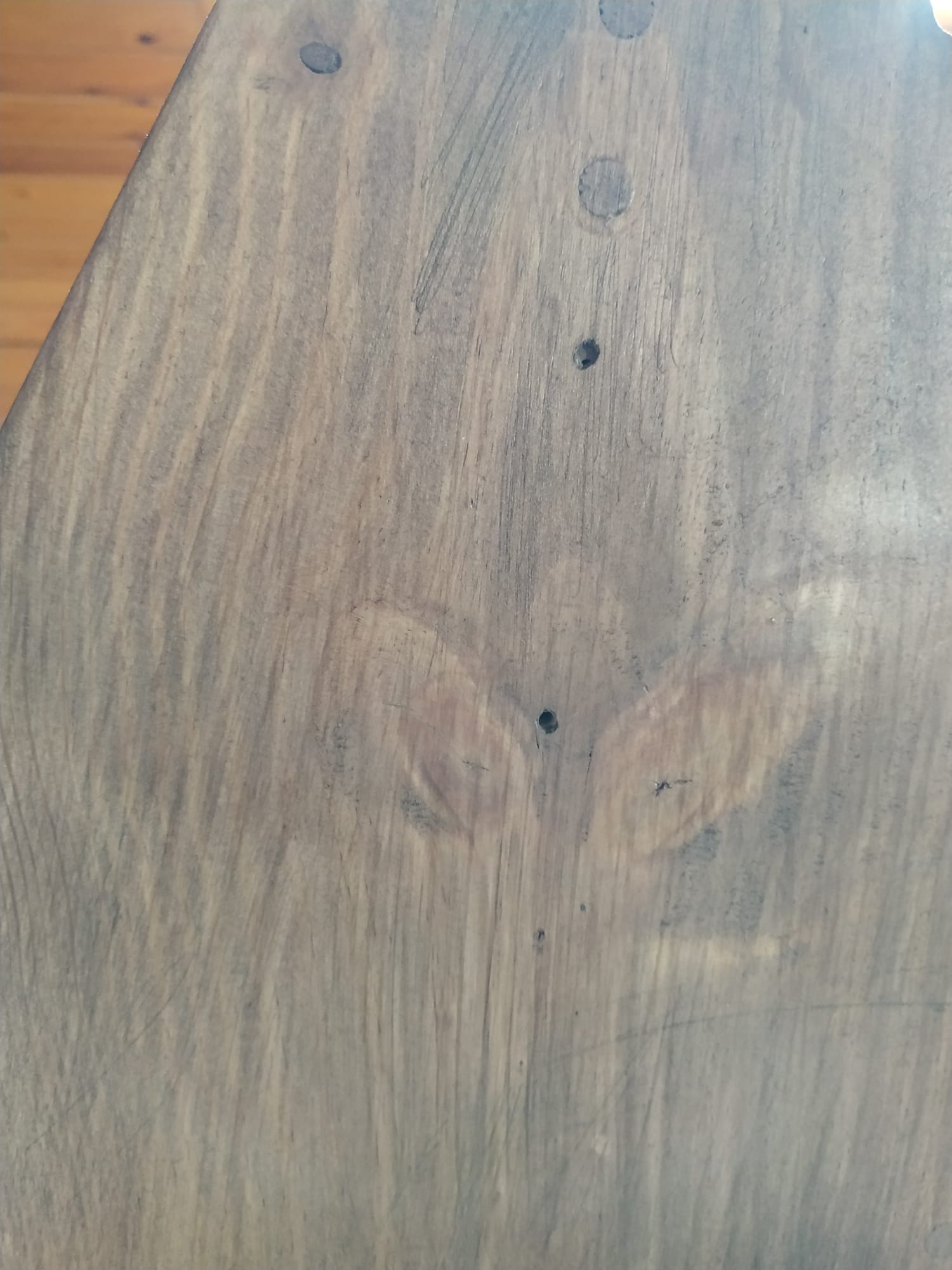

Acabado en madera de pino (al natural se ve mucho más intenso que en la foto, será por la luz, ya haré otra):

@JjavierR Pues queda muy bien el acabado. ¿Y se supone que vale cualquier tipo de nueces?
Por cierto, si la foto clarea mucho la luz seguro que influye, pero prueba a cambiar el ajuste del balance de blancos y verás que seguramente el resultado también mejora. :wink:

Si lo preparas otra vez puedes reducir, reducir y reducir para sacar un concentrado y 'o tener que guardar un bote voluminoso
