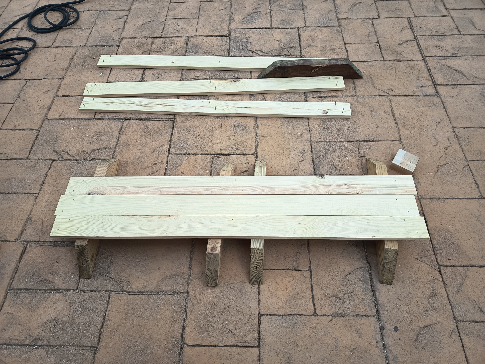

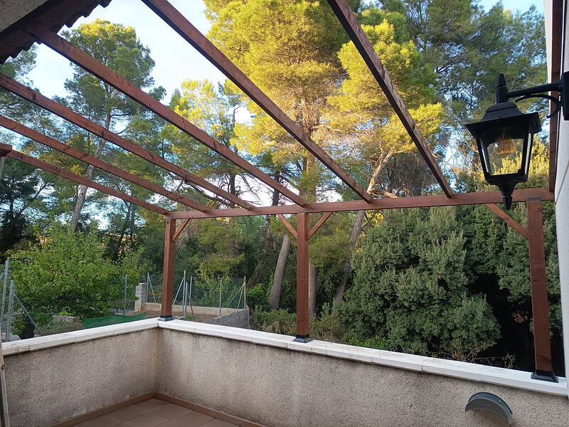

Saludos a todos, estaba buscando la misma información que el compañero que abrió el tema en su momento y es de agradecer toda la información que habéis aportado para que se entienda porque hacerlo de un modo y no de otro, yo en mi caso dispongo de cepilladora, regruesadora y sierra de mesa y después de leer todo lo que habéis puesto me queda una duda para lo que he de hacer yo: He de entablillar una pérgola de madera con desnivel que me he puesto como prolongación de un tejado para impermeabilizar de la lluvia esa terraza (porque me generaba filtraciones de agua en la planta de debajo), después de descartar hacer obra preferí aprovechar la situación añadiéndole un ambiente chulo a esa terraza poniendo una pérgola de madera (comprada) de 3 x 4 m, como era sin pendiente he tenido que mecanizarla un poco para que tuviera la pendiente que viene del tejado, eso no fue problema y guardé dos de los postes verticales que no usé para alguna otra cosa y de los dos postes del final hice 3 porque apoyan en un muro de 1 metro de altura y tendré una luz de aproximadamente 1’2 metros de alto en la parte final que ya la encuentro bien. Disculpad el rollo de la pérgola pero es para que entendáis lo que quiero hacer, ahora dispongo de montones de tablas que he conseguido en el trabajo de pino bastante similares en medida de unos tableros que nos traen habitualmente en el trabajo, son de unos 120 cm de largo x 7-8 cm x 2 cm, en total son unas 125 tablas que utilizare para forrar el espacio entre largueros de la pérgola porque la idea final es poner paja artificial que descubrí hace poco y ya tengo en casa, es como el césped artificial, mismo sistema pero sin agujeros de drenaje, va cosido a una base plástica semi rígida y la verdad es que concretamente la que he comprado da muchísimo el pego, incluso al tacto. Si pusiera la paja artificial encima de la pérgola lógicamente entre vigas ondularia el material y para que quede plano completamente he de hacer esto que comento de entablillar el techo de la pérgola. Ahora mi duda es: Las tablas puedo cepillar una cara ancha (7-8cm) para escuadrarlo con la cepilladora y luego apoyando en la guia ese lado, cepillar uno de los cantos estrechos para tener esa escuadra y pasar a la regruesadora apoyando el lado cepillado abajo de las dos caras en la base. Mi consulta es si al ser tan finas de canto pienso que sería fácil que se tuerzan al pasar por la regruesadora de una en una (quizás no y me estoy pensando que si), el caso es que estaba pensando si quizás se podrían unir varias a la vez con sargentos o algo así, habiendo regruesado las caras anchas para que las caras estrechas de puedan hacer varias a la vez y además conseguir que tengan mismo ancho al hacerlo así o si se os ocurre algún otro método o si veis que no tiene porqué girarse la tabla aunque piense que si por la poca superficie que tienen (1 cm y poco) al regruesarlas a lo alto, gracias de antemano y gracias por la Santa paciencia de haber llegado a leer hasta aquí (me suelen llamar Cervantes a veces…) :sweat_smile:
PD: De cada tabla aprovecharé 1m de los 1’2m que tiene que es el espacio que hay entre cada 3 largueros, así también suprimo los extremos que son los que llevan los agujeros de los clavos que tienen
PD: También ahora se me estaba pasando por la cabeza cambiar el orden de las maquinas a ver si lo veis correcto también: Primero pasar por la regruesadora una de las caras anchas de todas las tablas, luego pasar al cepillo y apoyando en la guia la cara que pase por la regruesadora, cepillar un canto a todas las tablas, luego ya sería regruesar todas las otras caras anchas en la regruesadora y el canto que queda último pasarlas de una en una por la regruesadora (puede que se giren al pasar), o bien unir varias y pasarlas por la regruesadora a la vez o bien repelarles ese canto en la sierra de mesa o el cepillo. Nota: Mi cepillo es un cepillo invertido con tope lateral
