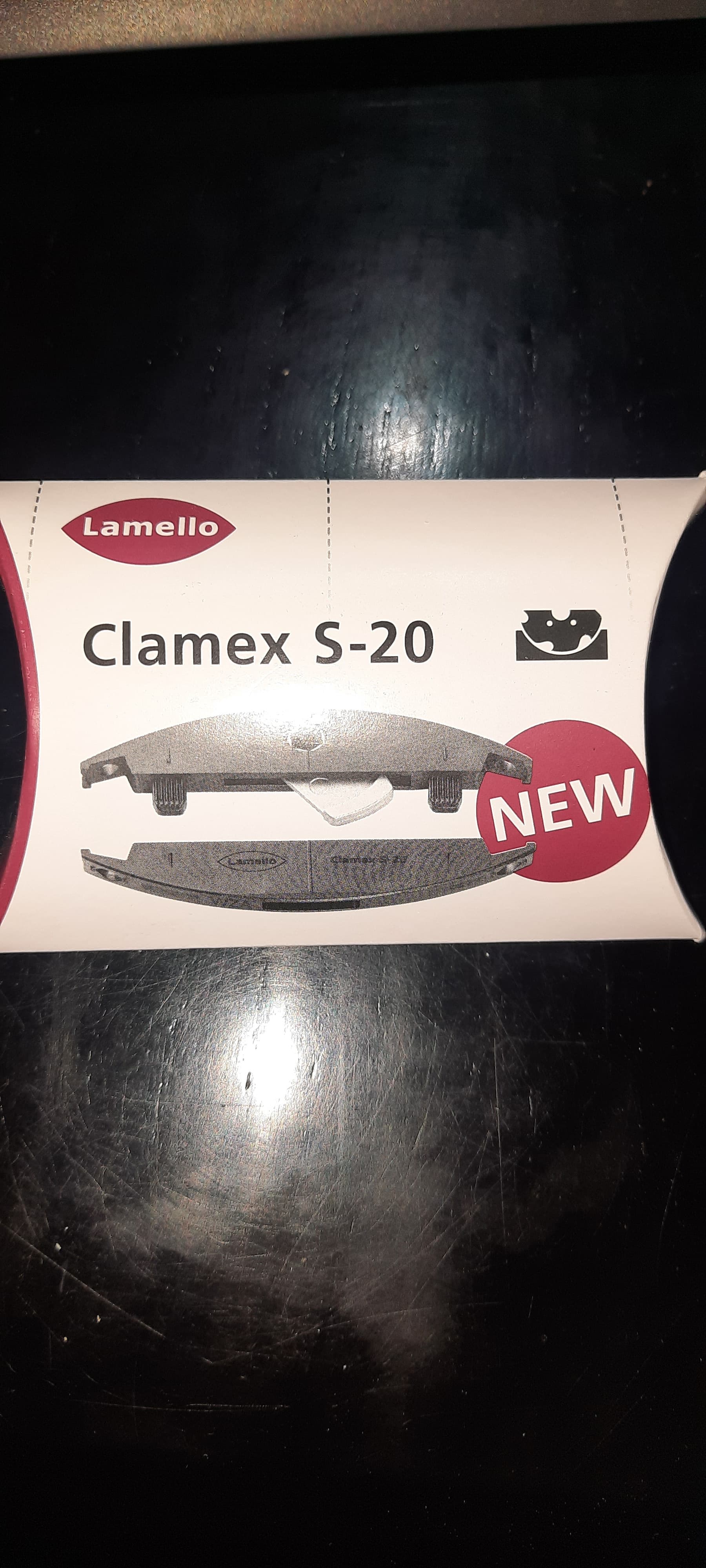

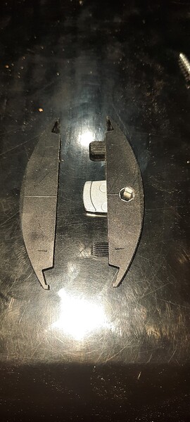

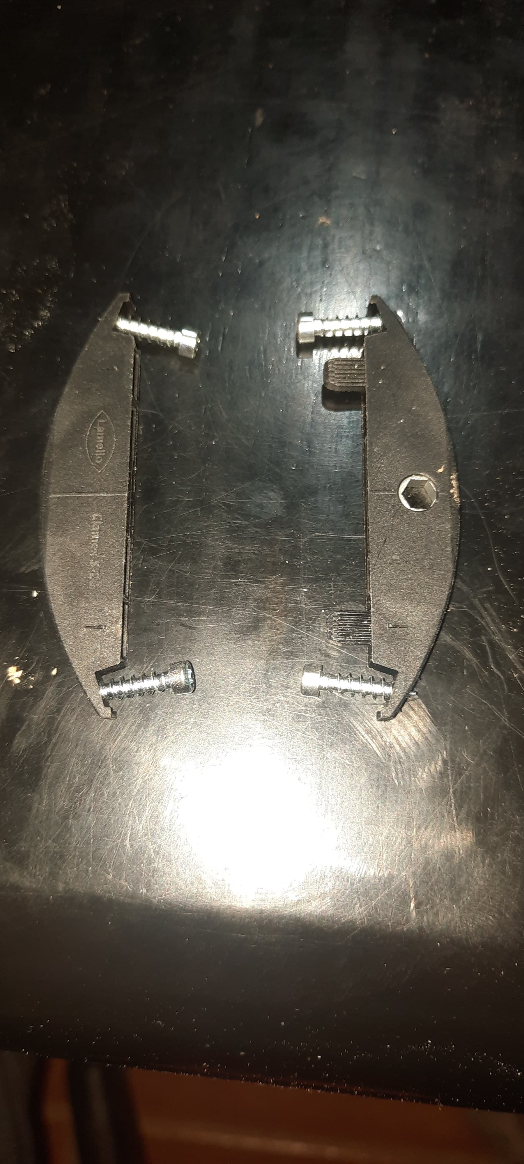

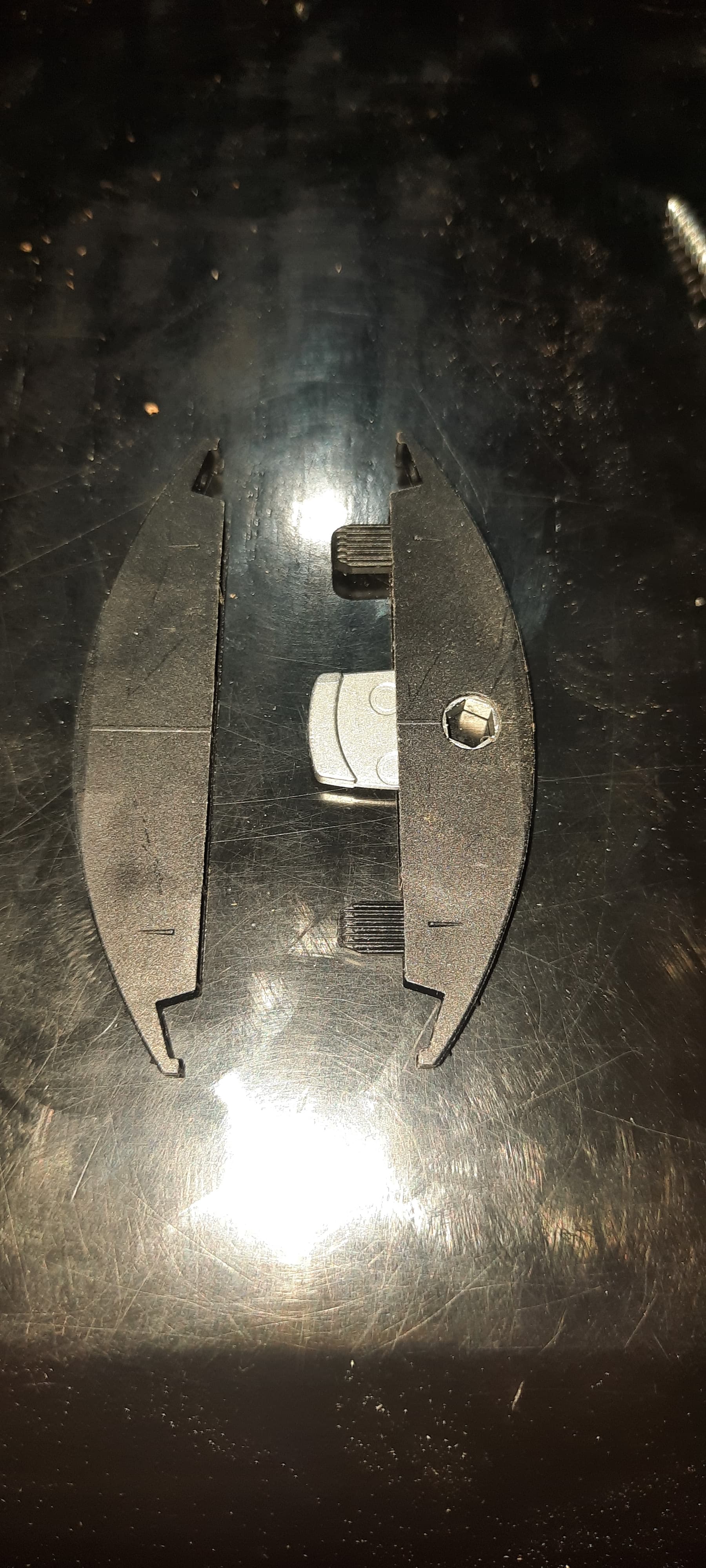

Pues eso… hoy me han presentado el nuevo sistema de lamello clamex s20. Para los que teneis engalletadora, este sistema os va a permitir utilizar este ensamble para poder montar y desmontar vuestros muebles. Vale para tablero incluso de 8 mm y como os digo no es necesaria la maquia pz2 de lamello. Cualquier engalletadora vale. El sistema entra dentro de la ranura que hace la engalletadora y se sujeta con tirafondos.
Un buen sistema como todos los que ultimamente esta sacando lamello

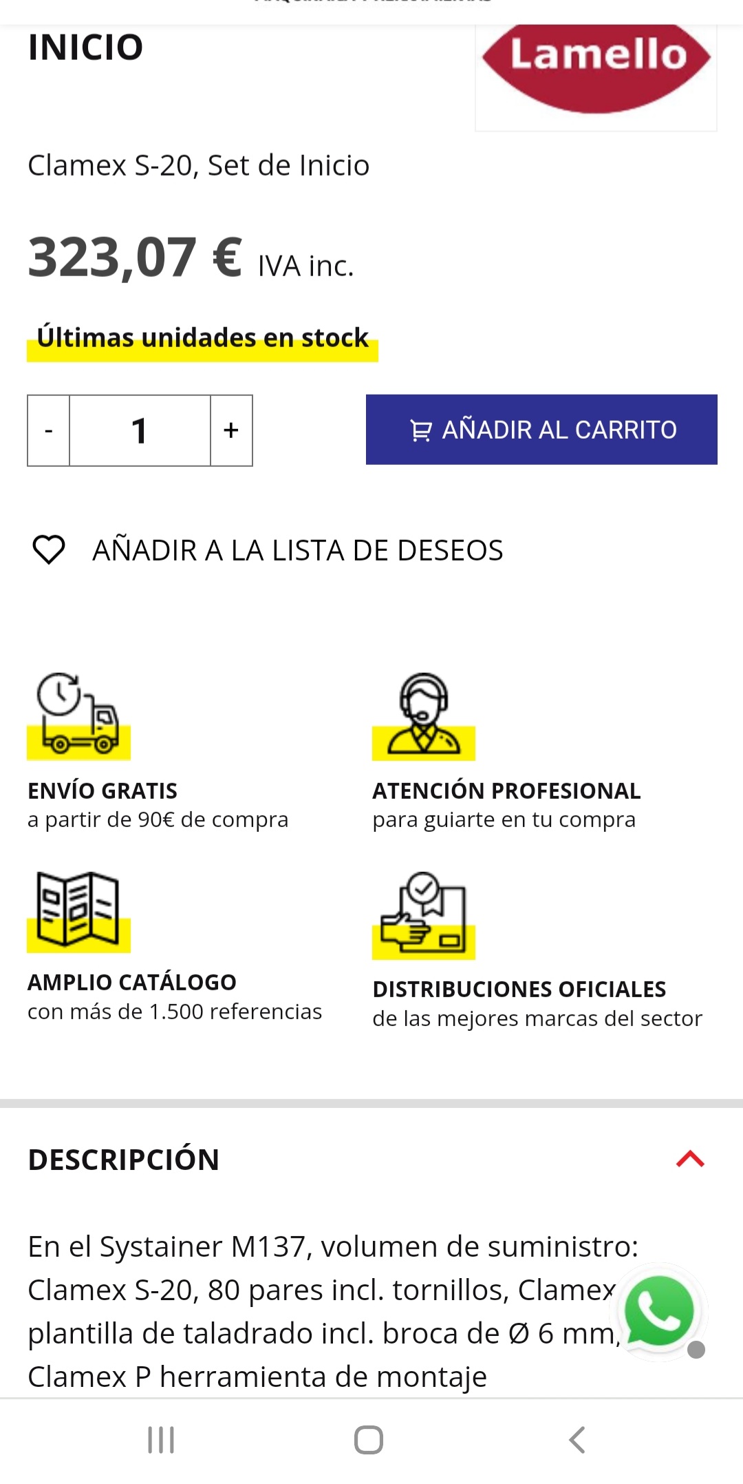

@Angel, nos ha fastidiado no digas el precio. Ya es carísima la engalletadora.
@Marin1 , el sistema vale para cualquier engalletadora.
Incluye systainer con 80 unidades mas plantilla + broca + llave para apretarlos.
El sistema clamex es carete, es mas barato el cabineo.
Cabineo, qué es? Es de lamello?
Si, de lamello tambien. Los cabineos salen 500 uds sobre 150 €.

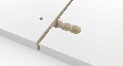

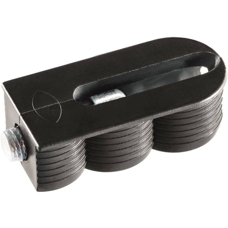

Esto ese el sistema cabineo

Casi es tan caro como el sistema festool para la df500 .

El sistema cabineo , lo veo mejor para armarios y mobiliario, habria que ver si disponen de una maquina que te haga el mecanizado exacto y rápido o disponen de plantilla para eso, o lo mismo, no acabo de ver la diferencia de usar cualquier excentrica de un solo taladro (salvo para muebles que haya que mover, este distribuye mejor las fuerzas en tres anclajes), pero son 3 taladros + sobreprecio guapo en herraje.
si todo el mecanizado te lo hace un cnc, pues te da igual, pero si lo haces “a mano con plantillas” o midiendo, mejor excentrica normal de un agujero.
Hasta donde yo he podido ver ese herraje clamex s20 de Lamello , comprando 80 herrajes sale alredor de 4€ por herraje, que es una pasta…
El clamex hace mucho que lo hay, pero es para hacer con la pz2 de lamello y va sin tirafondos, encaja a media vuelta en el tablero. El clamex 20 la ventaja que va con dos tirafondos pequeños, vale para cuelquier engalletadora y vale para tablero delgado. Por otro lado aguanta menos fuerza que el clamex normal. Para mi son sistemas demasiado caros.
El cabineo en cambio sale muy bien de precio pero lo veo para mecanizar en cnc, especialmente en los nesting ya que solo necesita mecanizado en una cara del tablero y es muy rapido para los nesting de tres ejes. En contra tiene que es un elemento que se ve mucho y por tanto para mi queda restringido a interiores de armarios. Queda muy fuerte y permite montar y desmontar. He visto plantillas para hacerlo pero es un rollo. Son demasiados taladros para hacerlo a mano en muchos tableros
