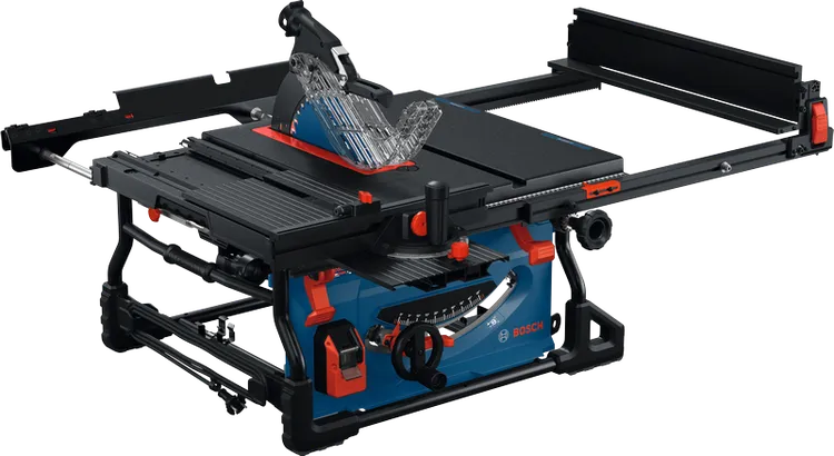

Habéis visto la nueva sierra que ha sacado Bosch? Es la sucesora de la Bosch GTS 10 XC que tantos de nosotros tenemos. Creo que han mejorado en varios puntos importantes, como el sistema de cremallera en la guía paralela, la altura de corte de 100mm y el carrito para tableros grandes. Pero lo que más ilusión me ha hecho es que por fin se pueden usar sargentos en la mesa!! :rofl:

Yo tengo la xc 10 y el sistema de cremallera lo veo un buen adelanto. Por otro lado sigo viendo mucha pieza y topes de plasticucho y siguen manteniendo el carro paralelo deslizante que en la xc10 tiene más holguras que un traje de los chinos. Habrá que esperar a que algún forero se la compre y los dé luz sobre el tema.
Sí, lo del carro deberían haberlo arreglado porque era criminal. A ver si encuentro alguna reseña de la máquina nueva

Buen sistema de aspiración, tope lateral de cremallera con mas de 80 cm de capacidad de corte. La guia viene con ranura para poder acoplar diferentes gadgets.
Mucha capacidad de corte, 10 cm. Viene con disco muy bueno.
El carro por fin es un carro de verdad. Con rodamientos y sin holguras y además con mucha capacidad de corte. Y el tope del carro de ingler trae una pieza deslizante para hacer cortes repetiticos.
Creo que han hecho una señora sierra. Potente, precisa, bien construida y bien diseñada.
A años luz de la mitica 10 xc (de la que soy poseedor)

Hombre es una sierra que tiene sus carencias pero si tuviera que hacer una valoración general no sería tan mala como comentas. Al final hay que ser consciente la gama de producto que estás comprando y el rango de dinero en el que te mueves… No son escuadradoras de hierro fundido de un taller profesional de carpintería sino más bien máquinas semiportatiles destinadas al aficionado a la carpintería. Coincido contigo con que el carro deslizante es una ponzoña así como la guía de ingletes; pero el sistema de la guía paralela que fija alante y atrás no es tan malo y puede ajustarse para ser bastante preciso (hablando siempre de maquinas de esta gama). Si la comparas con otras como la Makita, metabo, evolution… Creo que en este aspecto no sale tan mal parada. El disco apenas cabecea y el resultado de los cortes es muy limpio.

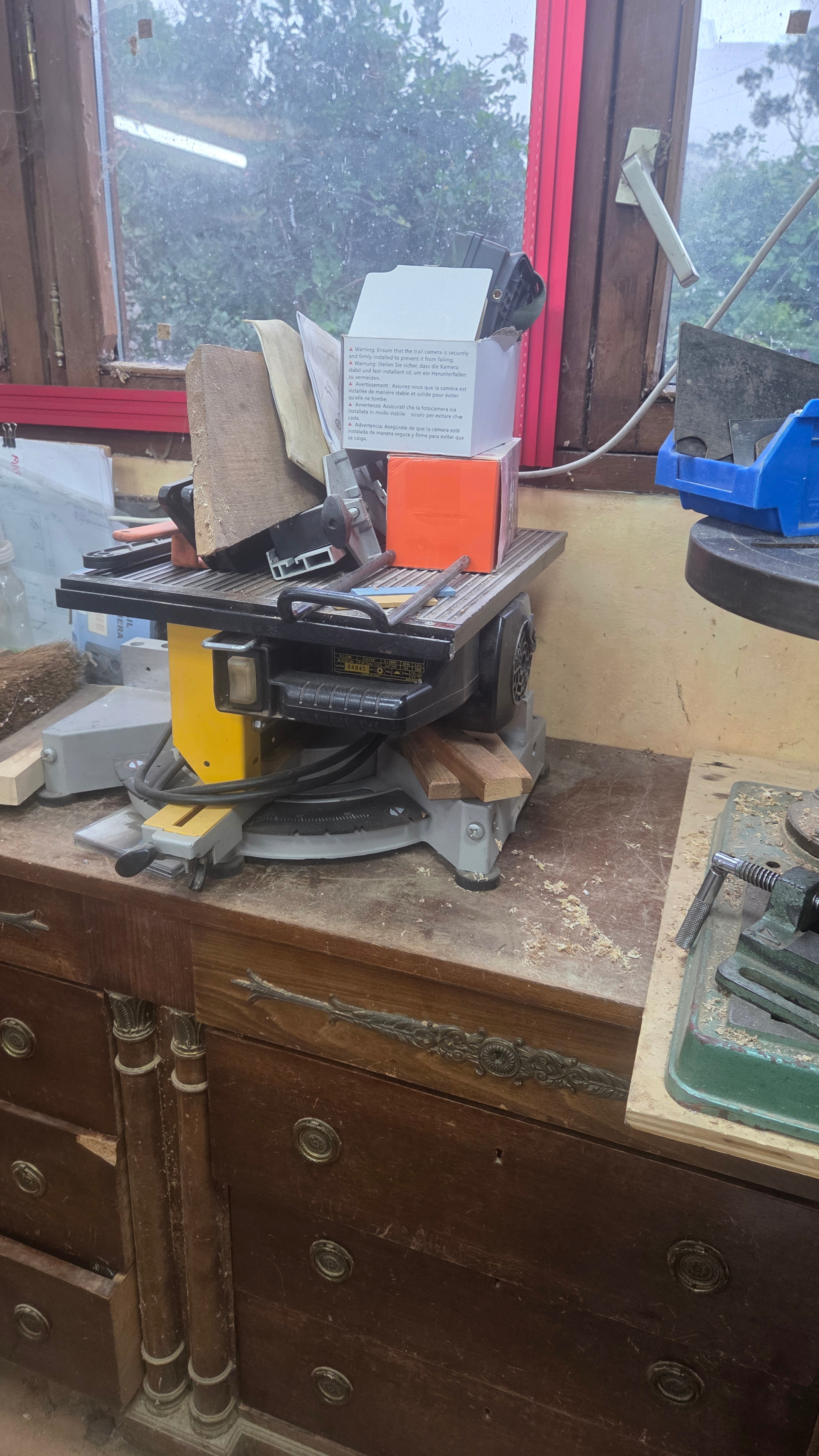

En su día hace años estuve dudando mucho entre comprar ésta o la Dewalt y me echaron para atrás muchos comentarios que tenía la amarilla sobre los famosos “discos voladores” y me decanté por esta. Si tuviera que volver para atrás seguramente hubiera cambiado mi elección pero esto no quiere decir que mi sentimiento sobre la bosch sea de decepcion.
Mira, valia entre 7 y 900€. A veces, como hace Bosch un par de veces al sño bajaba a 600 yalgo, .En esta ocasión tuvo que haber caido un contenedor porque venía las dos,cajas dañadas y estaba a,290. Crei que era debido al golpe, y la cambié. Pero una guia que tienes que ajustar de derechaa izda, un carro que tiene holgura, la guia de ingletes…y de lo primero que corto era una tapeta a lo largo,pongo el soporte telescopico atras, y cuando se apoya,en el bascula por abajo y se me levanta …, asi que aparte de observar el corte, no puedo fiarme del carro y aguantar el peso o poner un caballette…para esto tengo la drwalt dw 711 que puedo llevar conmigo y me hace la misma funcion (solo que la guia se ajusta super rápido, sin medir varias veces). No vale su precio.

Bueno, pues yo me la he pillado. Esta nueva Bosch EXPERT EXTS100-254X sustituirá a mi XC10, que va a ser donada, digamos, a mi padre, con el mueble que tenía hecho y todo. Así que ahora me toca hacerle un mueble nuevo.
Me la he pillado sobre todo por la guía con cremallera y el carro deslizante sin holguras, ya que lo uso mucho. No obstante, si os digo que yo siempre le hago un carro más grande en el mueble de soporte, así que ese carro deslizante solo lo uso para molduras o cortes pequeños. Los grandes los hago con un carro propio casero, que ahora haré y mejoraré en precisión todo lo que pueda.
Soy, se podría decir, bastante fan de la XC10 y le he dado muchísimo uso. De hecho, tengo dos: una en casa y otra en el curro. Así que dejar atrás los problemas con la guía de corte va a ser una bendición. Y pongamos también en valor su sistema de aspiración doble; creo que es una mejora importante. De hecho, tengo pendiente darle un giro a todo el tema de la aspiración del tallercito y ya veremos cómo funciona esto.
También tiene, como algo impresionante, 10 cm de capacidad de corte, una puta burrada, mientras que la XC10 solo tiene 8 cm.
Es una pena que no admita discos dado, pero bueno, era de esperar.
