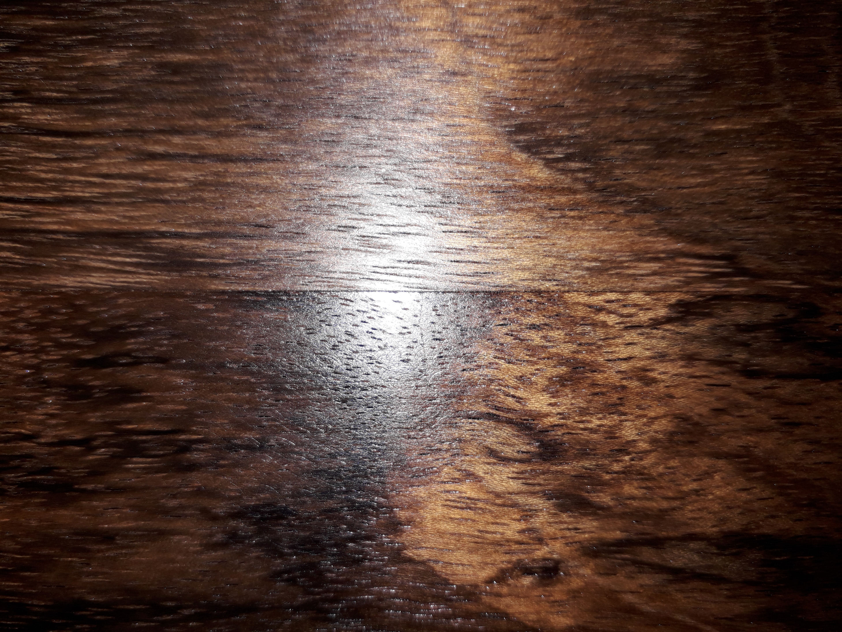

Todavía estoy pensando en otras opciones, es que cortar la madera no es una opción, ya que la he hecho a medida y no quedaría bien. Estoy pensando biselar las juntas y poner una pasta de madera. A ver que me invento…
Cortandolo perderias unos 5mm maximo, no es ni mucho ni poco…
La opcion que comentas abre muchas otras posibilidades. Yo en ese caso jugaria al contraste y no a disimular, crearia lineas de color en cada union con una madera que contraste en color con el mongoy, utilizaria una fresa tipo “pico gorrion” y luego incrustaria la tira de madera con la forma contraria a la fresa utilizada…una madera por ejemplo podria ser arce (blanco), padouk (rojo fuego). Opciones hay mas de una, siempre. Ve contando…
Hola la primera opcion desde luego seria cortar y volver a encolar, si las junta se ven blancas , es una pena , las tablas se ven preciosas el mongoy luce la opcion de hombre de madera del pico de gorrion creo que es la mejor es buena idea, rapida le daria un toque a la mesa y te solucionaria el problema lo de masillar creo que es ultima opcion y si lo haces haz la masilla tu no la compres hecha , una pregunta que precio tiene el metro cubico de mongoy y que medidas tienen las tablas por curiosear gracias

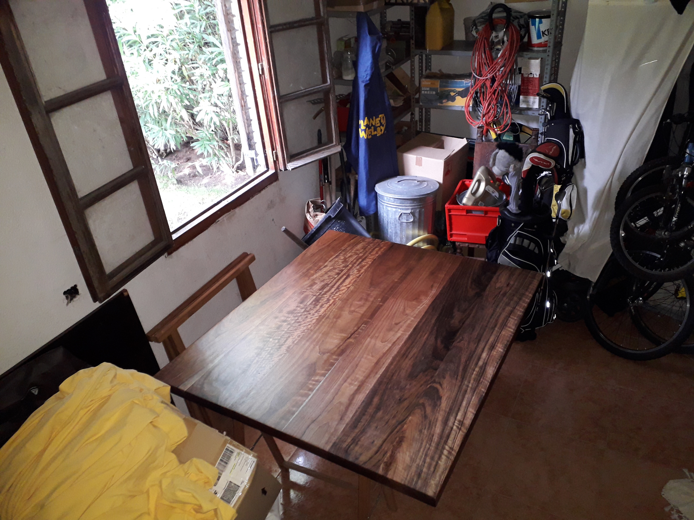

Después de mucho dar vueltas y hacer pruebas, tome la opción radical de cortar de nuevo la mesa, así que con mucho cuidado y precisión corte algunos tablones donde se veía la cola y la volví a encolar. Ha quedado perfecto, pero he perdido 1,5 cm en total; la verdad que no es prácticamente nada. Me he quedado contento.

Enhorabuena @javiesor las uniones han quedado de lujo fino…ya solo le falta una buena estructura, los caballetes chungoides desentonan un poco.

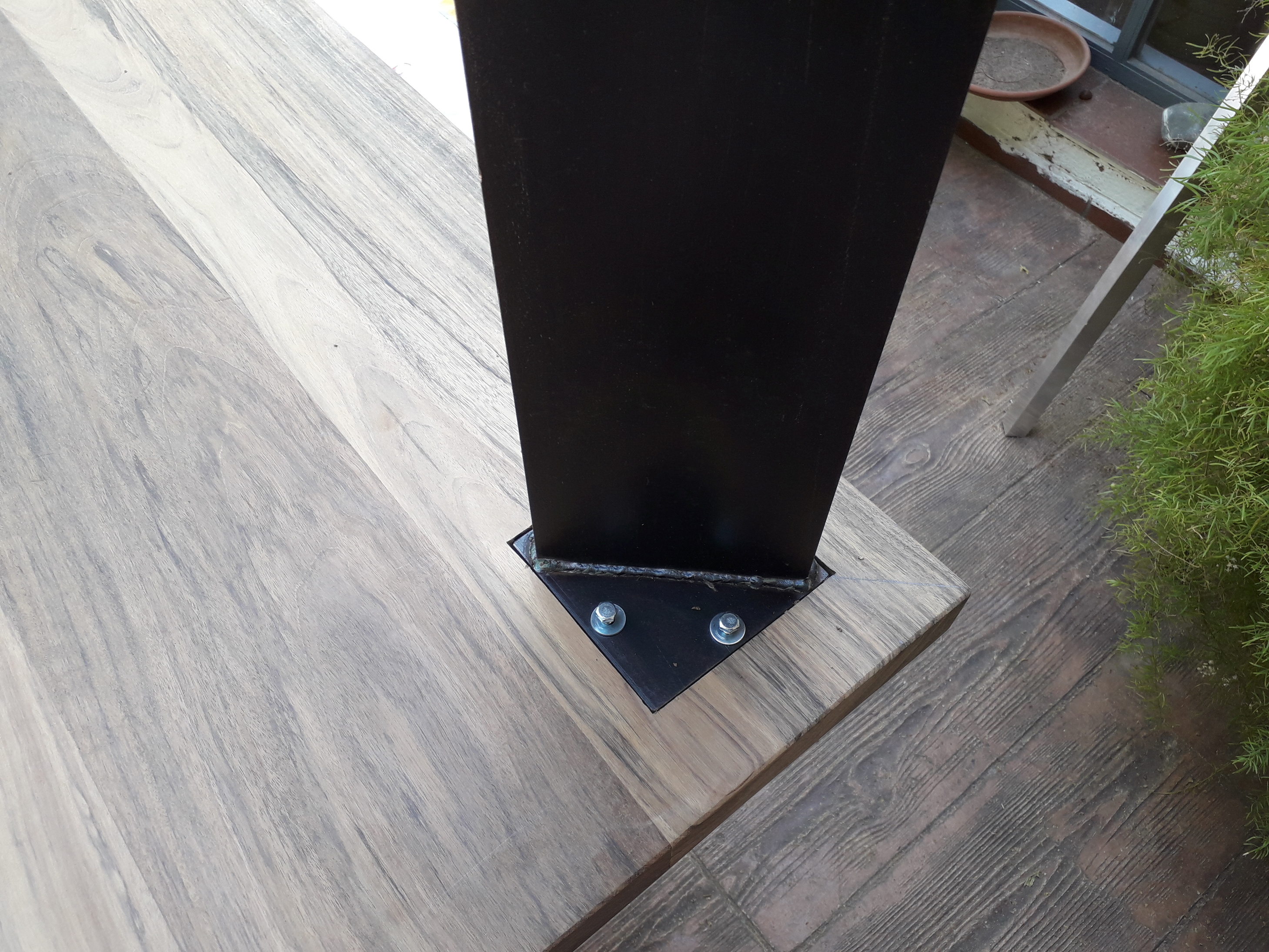

Ja, ja!!! Las patas son como las que ves en la foto. De hierro, a ver si pongo unas fotos cuando la monte; todavía queda un poco, es para una cocina que estamos haciendo. 20180818_124915|799x600
Me alegro de que finalmente hayas podido solucionar el problema. Ha quedado de lujo, una mesa muy bonita. Un saludo desde Madrid!!!
Esa pata va a hacer bastante palanca… ¿Como has anclado los tonillos/tuercas?
¿Epoxi, tuercas de embutir?
Hola Iarrama, no entiendo bien tus preguntas. Los tornillos van directamente a la madera. Tampoco entiendo que quieres decir con que va a hacer palanca. Lo siento, debe ser Viernes… estoy matao de la semana.
Perdona por no explicarme.
Nada, que entiendo que esa pata está solo sujeta a los tornillos, no tiene nada más que la refuerce. Entonces entiendo que esos tornillos tienen que estar muuy bien anclados.
Por la foto me parece que los tornillos tienen cabeza hexagonal, y te preguntaba si estaban atonillados directos o con algun tipo de artilugio.
Ok, gracias - Los tornillos están directamente atornillados a la madera. La verdad que me quedo bastante tranquilo, la estructura que queda es muy robusta. Un saludo
