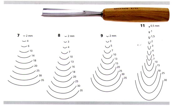

Soy nuevo en el foro y empiezo con una pregunta: heredé unas gubias Mifer, que están numeradas p.ej. 70, 74, 75… y me estaba preguntando si esta numeración tiene alguna correlación con la internacional, en que se expresa el ancho (p.ej. 10 mm) y la curvatura (1, 2, 3…).

Mifer dessaparecio y hace unos años volvio a aparecer pero creo que nada tiene que ver la antigua Mifer con la nueva,es mas diria que la nueva marca no fabrica y simplemente importa sus productos,en la red puedes encontrar informacion buscando como :Tools Mifer sl , Barcelona .
En cuanto a comprar no tendras mucha dificultad en encontrar sus productos en varias webs como por ejemplo:
gubias.com.es/en/67–straigh … isel-mifer
