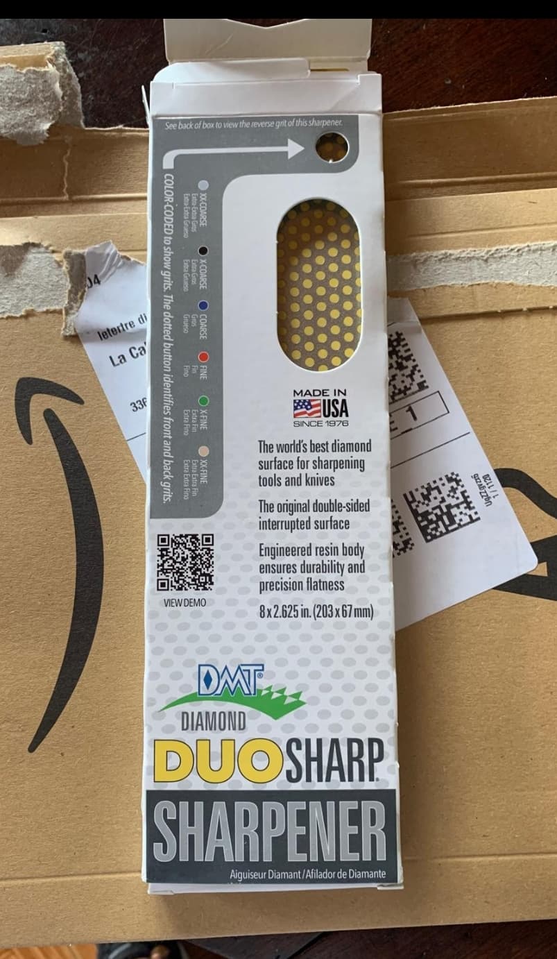

¿Serviría esta piedra de diamante DMT para afilar los formones? ¿habría que completar el afilado con alguna otra piedra más fina, o bastaría con estos dos “granos”?
En mi opinión faltaría acabar de pulir el bisel y el dorso con un grano más fino, lo que en diamante llaman extrafino o un grano 6000 en piedras sintéticas al agua.
Entendido, muchas gracias!
O una Arkansas :wink:
Llegó
Yo la probé y me gusta mucho
Tenía (y tengo) un par de piedras japonesas al agua, y lo que no me gusta es que con el uso pierden planitud. Y el engorro de tener que ponerlas en agua bastante rato antes de usarlas.
Esta lo bueno que tiene es que no pierde planitud y siempre está lista para usar.
Además de que come muy bien.
