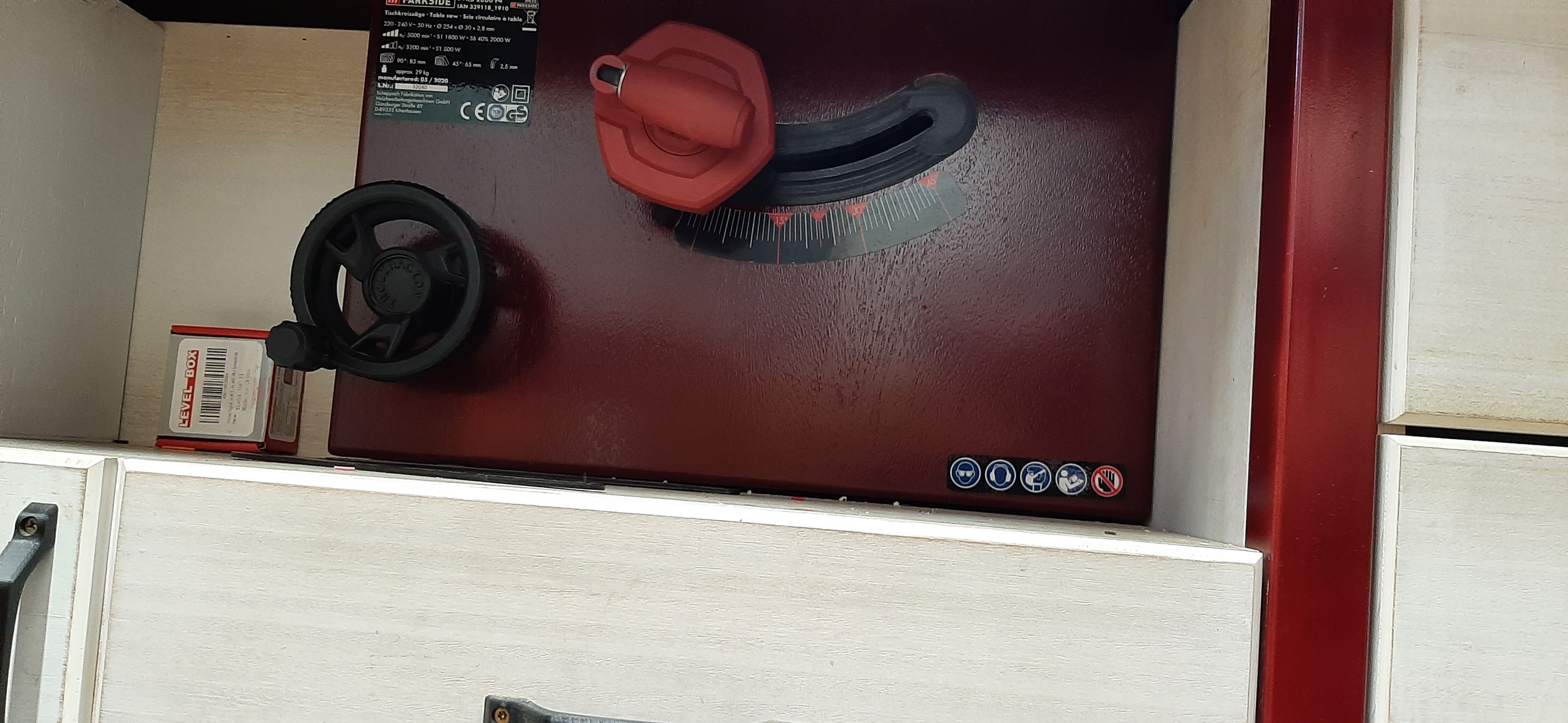

En mi caso la he desmontado por completo y prácticamente he usado sólo el motor y el sistema de elevación para empotrarla en una mesa de 2x1 metros, pero hasta la fecha estoy encantado.

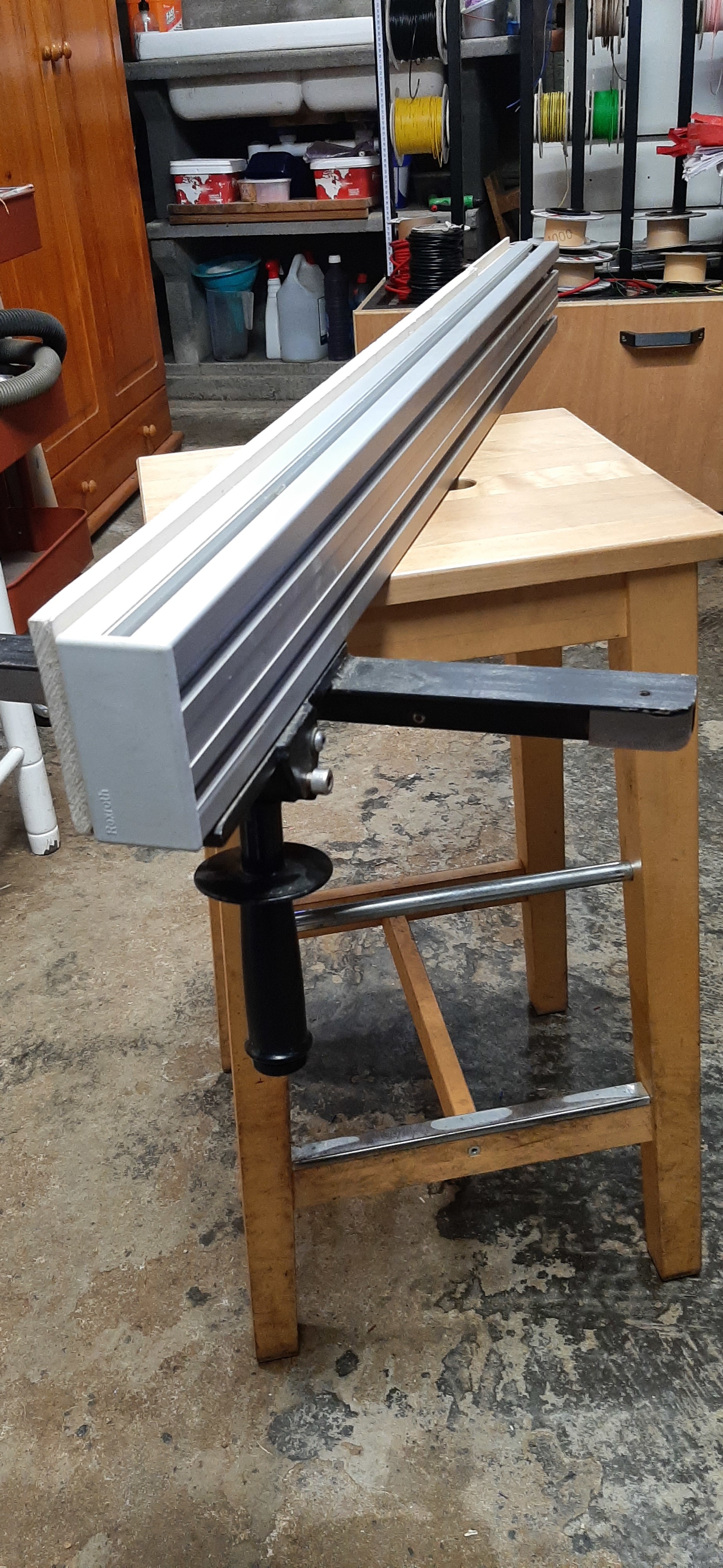

Usas también la guía o te has fabricado una ?

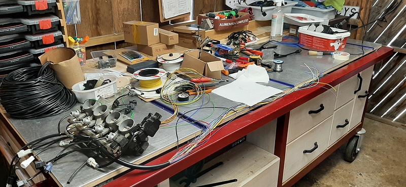

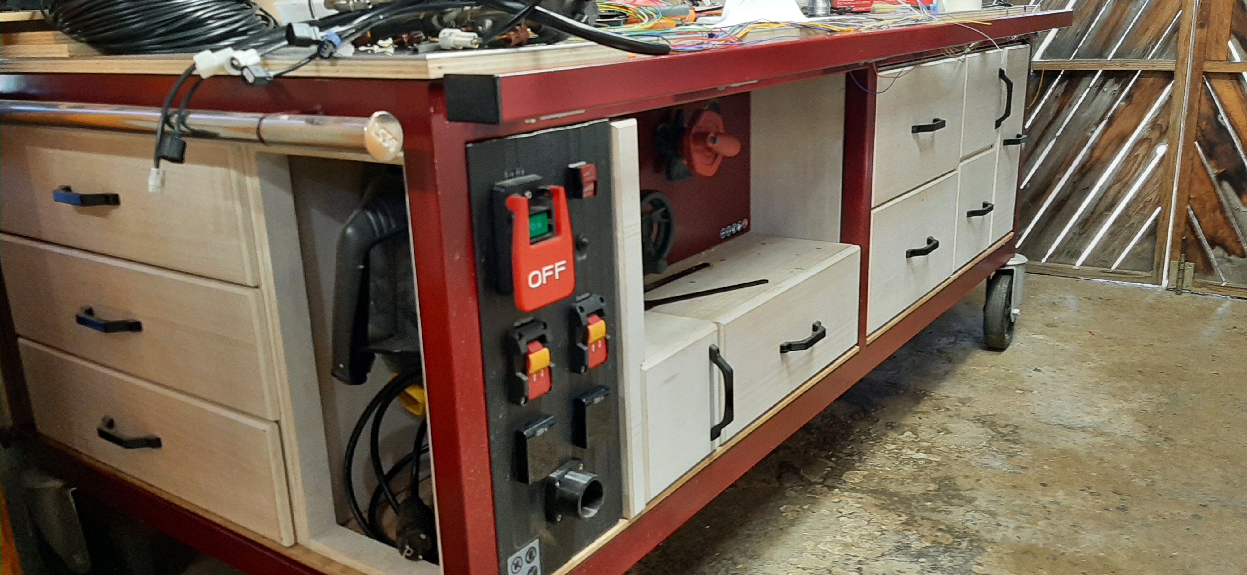

Pero hombre, ya que has hecho esa obra de arte no nos dejes asi. Una fotos de tu mesa.
Esta es la guia que me construí, no llegué a utilizar la de la sierra.
Por el precio que tiene creo que puede dar muchas satisfacciones a los principiantes, y hasta los dos discos que traen no cortan mal de todo.
En cuanto pueda os pongo fotos de toda la mesa
Porque ahora mismo no la tengo muy … operativa
Mucho level!

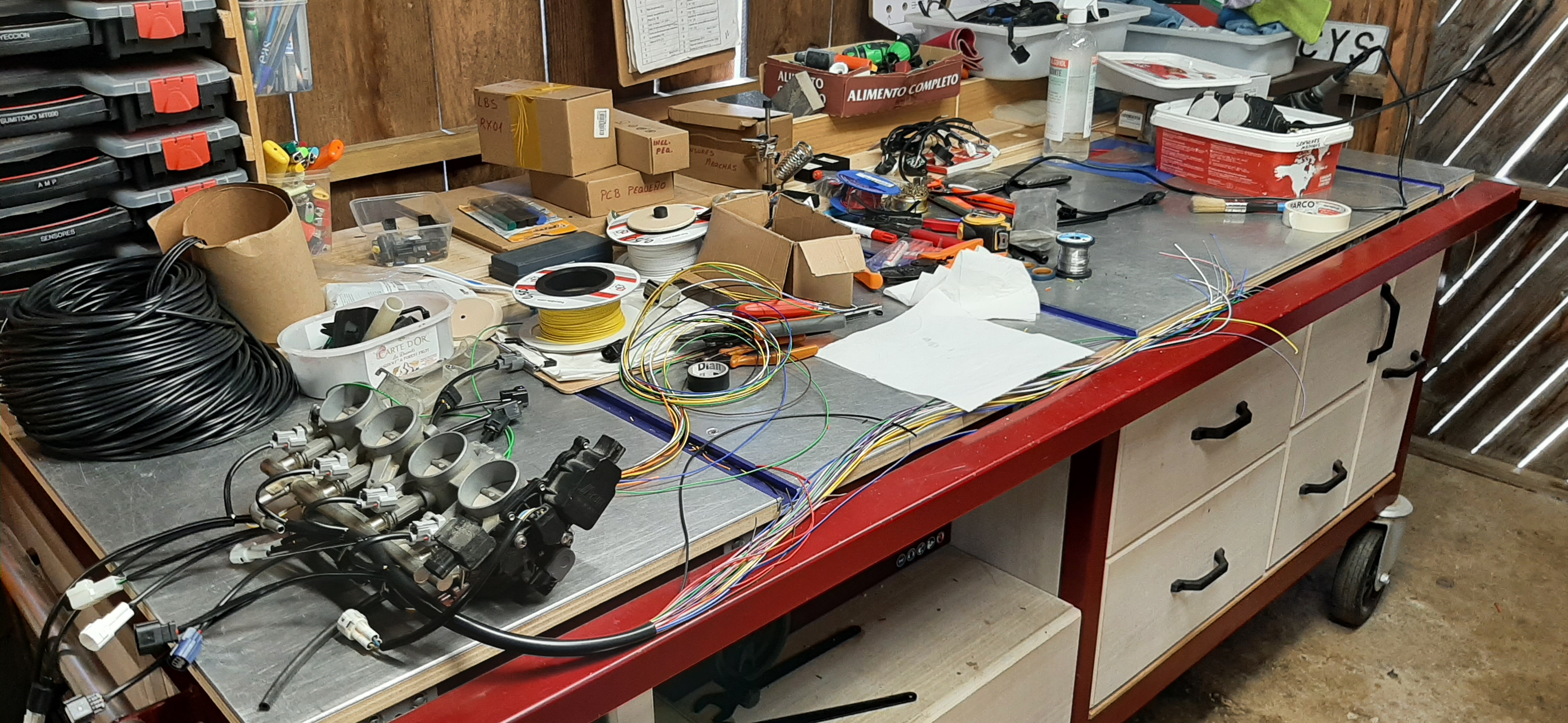

Chaaacho que buena mesa de trabajo!!!

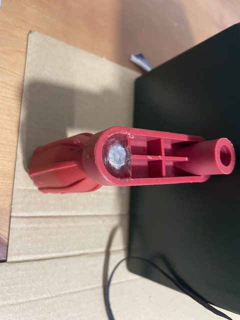

Yo me he comprado esta sierra de mesa. Resulta que durante el transporte la manivela de subir y bajar el disco se rompió, probablemente por un golpe de Seur (aunque la máquina lleva muy poco porexpan protegiéndola, no me extraña nada que ropiese).
No me di cuenta en el momento, me di cuenta después de montarla. Al principio vi la manivela en la caja y pensé que era una pieza, no que se hubiese roto.
Protesté, mandé unas fotos y quería pedir la manivela pero se ve que no la tienen como repuesto, y me mandaron otra sierra nueva y que no les devolviese la que tengo. Evidentemente arreglé la manivela con un tornillo de 8mm y resina epoxi, y está mejor que nueva.
Evidentemente me quedo la que vino rota que ya la monté y calibré y vendo la de repuesto, si alguien la quiere que me escriba.

No tenías que haberle puesto la epoxy . Y haber devuelto sólo la manivela … …
Me dijeron expresamente por escrito que no era necesario que devolviese la otra máquina. A ellos les debe dar igual porque le deben pasar el cargo a Seur por haberse dañado en el transporte, y a Seur le debe también importar poco porque debe tener algún tipo de tarifa plana con una aseguradora para los daños.
