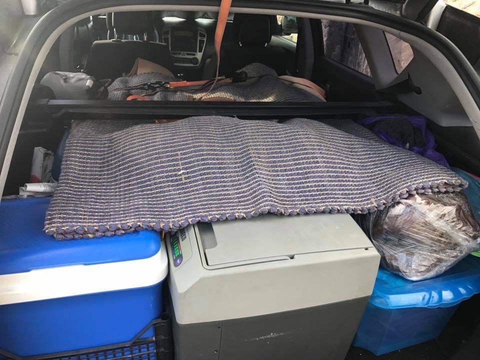

En el mio se pliegan y queda el maletero totalmente plano con una superfície de 1,80. A mayores puedes quitar la parte de abajo del asiento y entonces pasa de 2 metros plano.
Es un Kia ceed sw del 2010

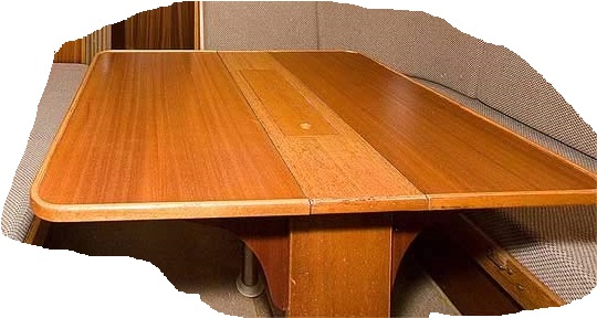

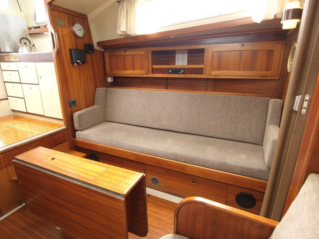

@carlao Te paso una idea para mesa plegable. Como se ve se pliega
en dos mitades con un espacio en el centro para botellas o lo que te apetezca, lleva en este caso una pata al suelo de tubo de 100 inox anclado a la estructura.La mesa, sus dos tableros, se mantienen horizontal con dos escuadras abatibles mientras no se usa dando lugar a mas espacio.
Las bisagras de laton tipo piano.
