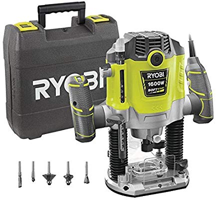

Ando a la caza de mi primera fresadora y he visto lo que parece un precio interesante en esta máquina. Suele andar por los 160-170€ y está desde hace unos días a 83€
¿Qué os parece como primera (y única) fresadora para un uso no profesional, en bricolaje?

No la conozco ni tengo otras máquinas de esa marca, pero las opiniones sobre ese modelo en Amazon UK son bastante preocupantes:

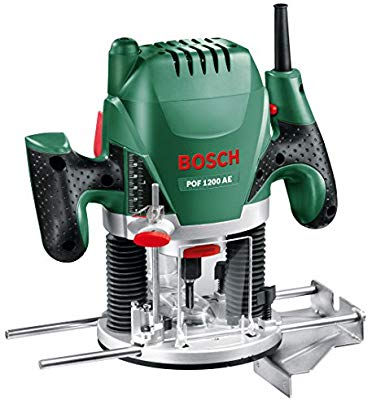

Si te sirve usar fresas más pequeñas, una como esta Bosch seguramente te dará un resultado mucho mejor y el precio no se pasa mucho:
Muchas gracias por tu respuesta, no se me había pasado por la cabeza mirar opiniones en otro amazon.
Creo que me has ayudado a esquivar una bala, ufff.

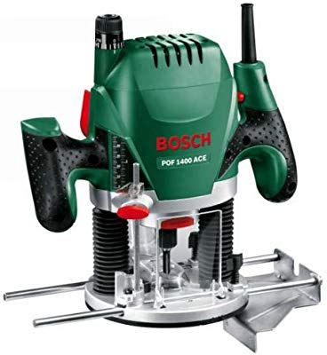

Sobre la Bosch 1200 es una lástima, porque la 1400 ha estado de oferta esta semana en el Prime Day a 95€ y la tuve en la cesta a punto de cogerla.
Pues eso, reitero mi agradecimiento y seguiré buscando.

Yo tengo esa fresadora desde hace un par de años y no tengo ninguna queja, la verdad. El uso que le doy es esporádico como aficionado. De motor muy bien. Si tuviera que ponerle un par de pegas diría que los muelles son muy duros y a veces cuesta un poco ajustarla con precisión. Es verdad que a veces se quedan las fresas enganchadas al desatornillar la tuerca, pero con hacer un poco de palanca con un destornillador listo. Por último, es verdad que no es lo más cómodo del mundo lo de cambiar la fresa, pero tampoco es tan dramático como lo que expone el del comentario de Amazon UK, que podría dedicarse al teatro.

En tu situación si tuviera la opción de comprar la 1400 de Bosch a un precio similar me decantaría por la Bosch. Creo que si hoy estuviera en la situación de no tener la fresadora que tengo ahorraría un poco más y me compraría una fresadora Makita, pero en este punto no tengo pensado cambiar la que tengo porque me da un servicio muy bueno para lo que necesito.

Tengo dos fresadoras chinas de 30 € una Bosch 1200 y una de metal sin marca con portafresas y pinzas nuevas hasta 16 mm de mango, todas estas (las mias) se bloquen las fresas a no ser que cuando aflojes continues girando la tuerca y notes otro bloqueo que cuando se suelta de nuevo deja el mango libre.
Esto no significa que algun fabricante de portafresas o chuck aflojen de manera normal.
saludos.

Por si le interesa a alguien, está hoy a 99.9€ en Amazon la Bosch POF 1400 ACE:
nos hemos pisado fsanchez, a mi me ha llegado por el chollometro junto con una sierra circular azul, la decapadora y la lijadora delta.
