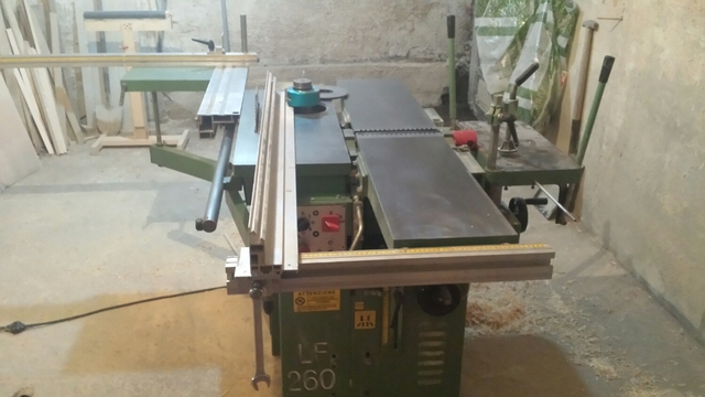

Llevo dos meses buscando máquina y todas están muy lejos. Hoy voy a ver una aqui en Asturias
Sicar%20LF%20260
Sicar LF 260

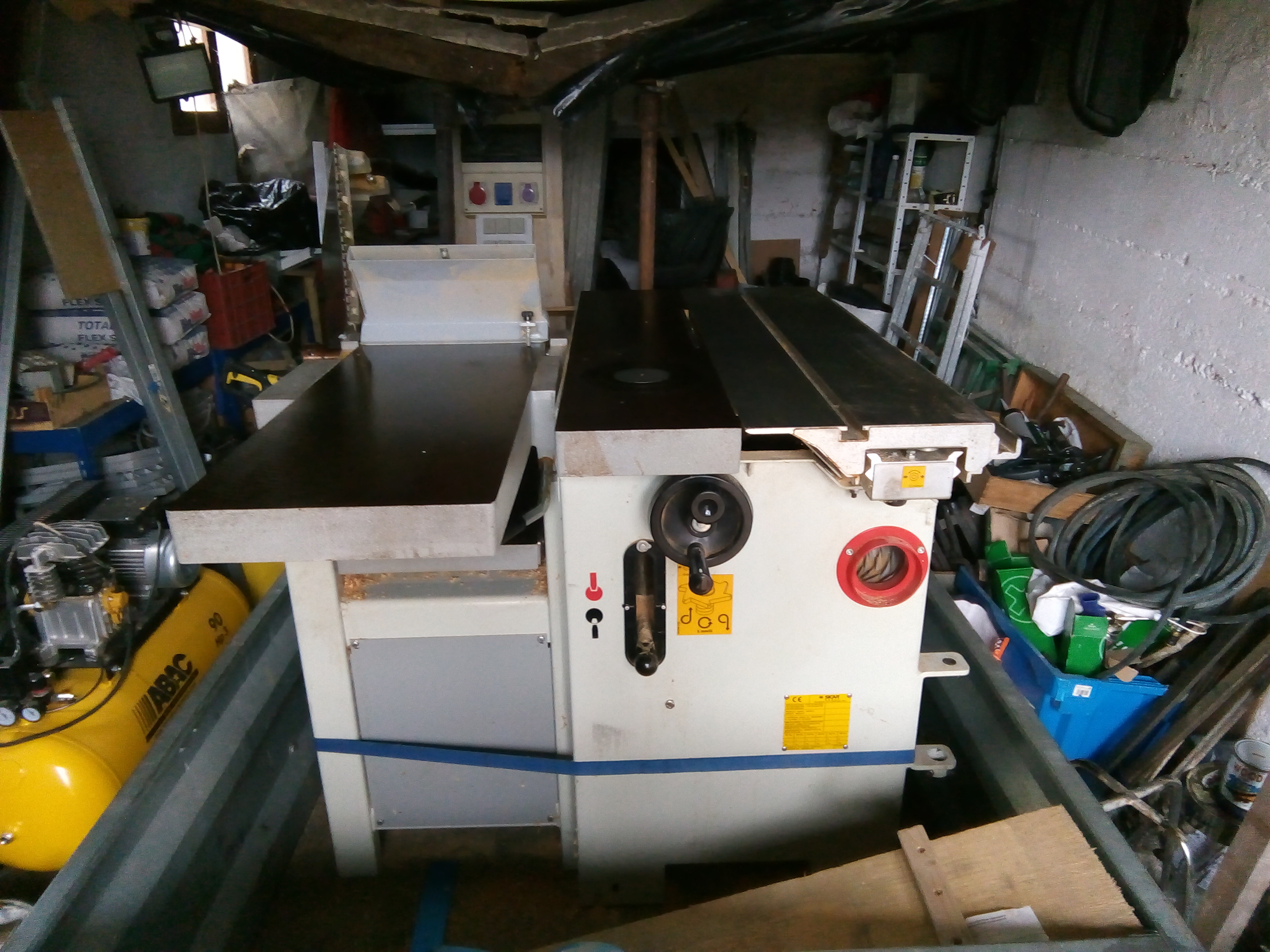

Mañana voy a Segovia a ver otra
Sicar Furore 300 I
Tengo que tomar una decisión con rapidez, así que cualquier opinión, experiencia con la marca, etc. me vendrá bien.
Me piden 2800 en ambos casos. ¿alguna referencia sobre precios?

Pero diverjo de que “suelan salir combinadas a 1500”. A mi 2500 me parece algo normal o incluso muy bien según el estado de la maquina y los accesorios que traiga.
Yo lo que suelo ver entre 1000-2000 son cacharros bastante cascados, que les faltan accesorios y así. No digo que no salga también alguna en buen estado, pero creo que son chollos, no lo habitual.

La de Segovia no es que esté cerca, pero tiene muy buena pinta. El mismo modelo sigue vendiendolo la firma Macoduelle; es italiana y eso me parece buena cosa. Mesas de fundición y tres motores de tres cv. Es de un particular que la tiene en el garaje y dice haberla usado muy poco; y tiene todos los accesorios. No he podido averiguar su precio de nueva, pero otras similares andan por encima de 5000.

Sobre las dos combinadas la mas moderna quizas te de mas juego,un poco mas anchas las mesas,el disco y carro de bandera mas grandes etc…el inconveniente si no recuerdo mal de esta maquina se fabricaba un modelo que el rodilloos de entrada y salida del regrueso estaban vulcanizados con caucho,con el tiempo el caucho se rompe y los deja inservibles y no por el uso sino por viejos.La maquina mas vieja es un poco mas limitada pero en terminos de robustez es mejor y con menos partes supceptibles de romperse o de envejecer prematuramente.
El precio tambien me parece un poco alto y por tu zona tiene que haber algo mas economico,pero si la quieres ver ya es otra historia y conveniente si compras a un particular ya que a diferencia si compras a un profesional te puede dar alguna garantia,a mi los desplazamientso me salen muy caros y rara vez he visto las maquinas que he comprado de ocasion en la peninsula.

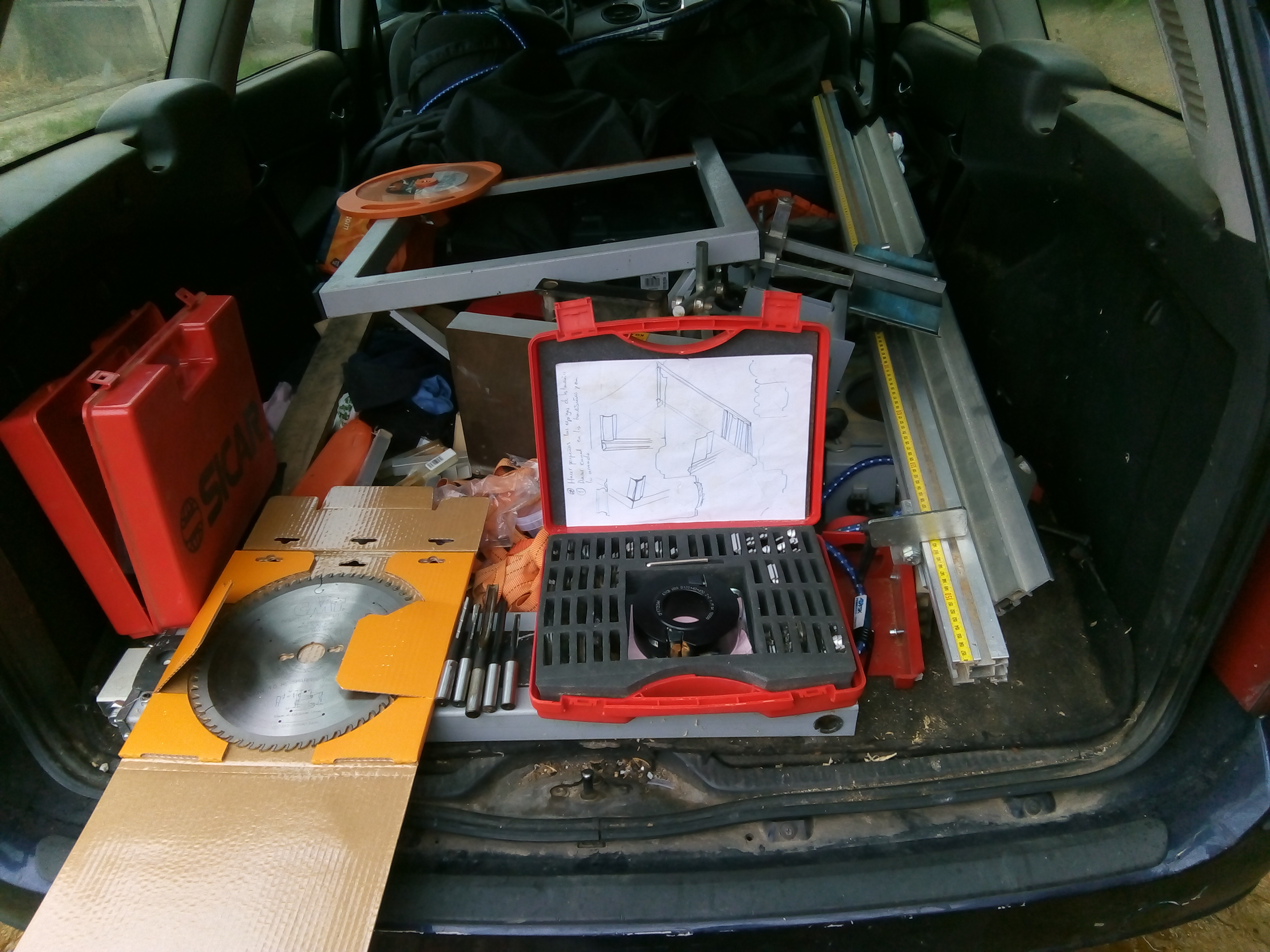

Así que fui, vi y compré. Con la máquina me dio la herramienta del tupí, fresas de escoplear y otro disco Z 60 alterno, muy bueno para madera de poco grueso. De haberlo comprado yo me habría supuesto unos 700
Tambien me descontó 100, para el gasto del viaje; asi que esta madrugada, a las tres, estaba aparcando el remolque en la cochera del vecino
Tanto la máquina como las herramientas están nuevos, literalmente. Tiene menos uso del que yo le habría dado en una semana.
De Sicar algo debe de quedar, por lo que he visto: https://www.macoduelle.com/www.macoduelle.com/en/products/sicar-furore-300-i.html
Lo que no me convence de la máquina es el sistema de freno de las manivelas, y que tiene muuuuuchos finales de carrera por seguridad. Por lo demas es robusta, sistemas de ajuste solidos y sencillos, correas normales. Seguro que a VZ no le convence que las mesas abatan hacia afuera, pero los rodillos del regrueso son metálicos. A lo de las mesas le veo la comodidad de tener a mano la otra mesa para dejar piezas mientras vas regruesando.
